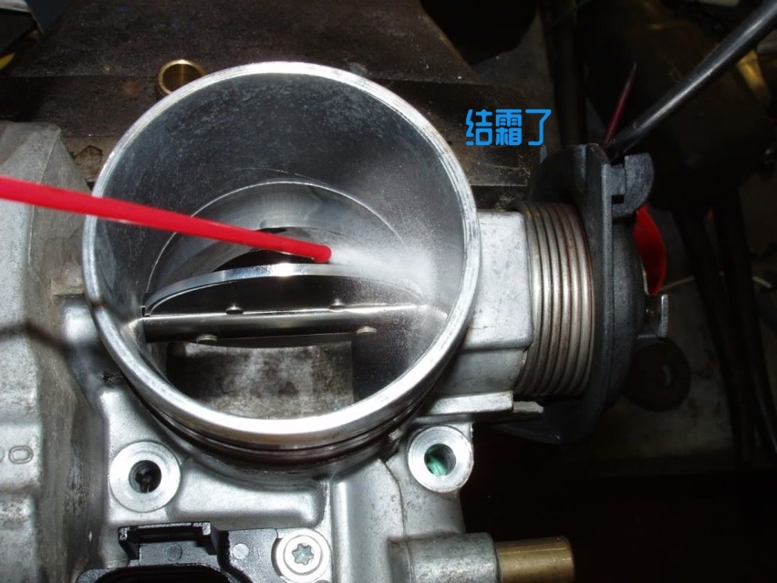

想必很多车主都用过化油器清洗剂吧,清洗剂从喷口喷出来以后会迅速汽化,而且喷嘴附近和喷到的地方也会变得冰凉。这是因为清洗剂被加压后以液态储存在罐子里,喷出来后由于压力降低而快速汽化,由于汽化要大量吸热,所以瓶口以及喷到的地方就变得很凉。

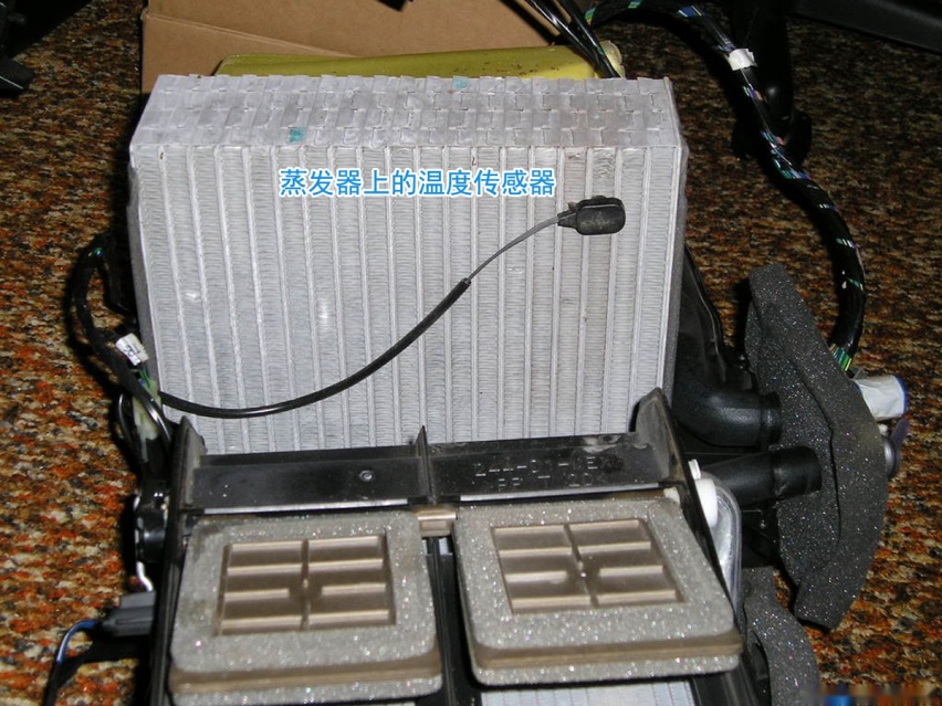

而汽车空调也是一样的原理,在你爱车的中控台下方,有一个很像散热器的零件,它叫蒸发器。压缩机把制冷剂压缩成液态,然后喷到蒸发器里,制冷剂在这里汽化吸热产生低温。风机带动气流从蒸发器流过时被降温,然后把低温气流送入驾驶舱。在蒸发器里汽化后的制冷剂会被压缩机再次吸走并继续压缩成液态,周而复始地循环工作。

比如压缩机工作太猛了,蒸发器里有大量制冷剂不断汽化吸热,导致蒸发器温度降得很低,这时候蒸发器表面的冷凝水就开始结霜。而蒸发器表面有很多小孔,气流就是从小孔里流过与蒸发器进行热交换的。冷凝水结霜后直接把小孔给堵塞了,气流就过不去了,空调就吹不出风了。此时压缩机还继续制冷的话最终会导致蒸发器变成一个冰疙瘩,白白浪费动力不说,车里的人也会热得受不了。
为了避免蒸发器结霜堵塞,工程师就做起了研究,他们发现当蒸发器温度接近3℃左右时就会有结霜的风险,于是就在蒸发器上安装了一个温度传感器,只要蒸发器温度接近3℃就立马给压缩机停掉,等蒸发器温度上升一定程度后再重新启动压缩机。这样就不怕蒸发器结霜导致空调系统无法制冷了。
