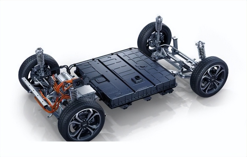

这批车将从即日起开始召回,其存在的问题是车辆经过长期停放,或者经过长期高频率快充之后,动力电池组内部电芯压差会逐渐变大;一旦压差超过设计值就有可能出现车辆功率限制,极端情况下可能出现高压下电。
说白了就是车辆会失去动力,车辆在中高速行驶状态下失去动力会相当危险。
所以这批车才会从即日起开始召回,这次召回活动是在国家市场监督管理总局启动缺陷调查情况下展开的;解决方案是奇瑞给问题车进行电池管理系统软件升级,以消除车辆的安全隐患。但是关于压差的控制策略没有更多的解释,不知道这些车的容量是否会出现异常缩减,又是否会出现跳电的情况。

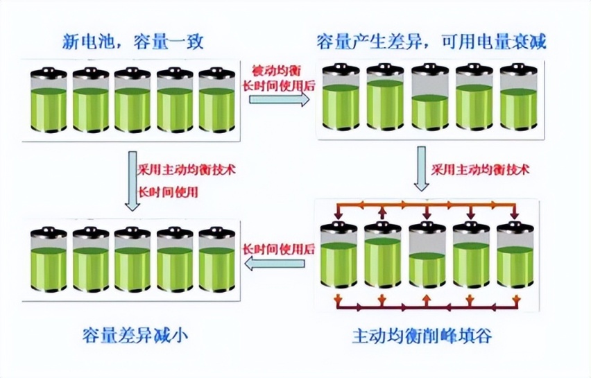

在使用电动汽车的时候建议多用慢充,充满电之后也不用着急拔掉充电枪;因为充满电之后就可以进行“均衡充电”,只要把拿到充电枪,充满电之后重启车辆,随后即可对电芯进行均衡。意思是对容量异常的动力电池进行更高压力的充电,可以一定程度的恢复低容量的电池;在均衡充电之后很有可能出现显示容量的缩减,比如从100%到97%或98%,这是正常现象,随后重新充满即可。
