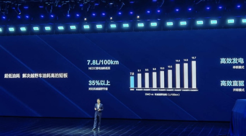

8、馈电油耗7.8L/100km
至于油耗方面,DMO从结构以及适配车型级别上来看,很难达到数据上跟DM-i一样的低油耗,不过相较传统印象中的硬派越野车,豹5的油耗优势非常明显。
对标同级燃油越野SUV省油15-20%,越野工况节省30-40%,NEDC亏电油耗7.8L/100km。在电气化逻辑下,大幅降低的性能门槛与用车经济性。DMO可以更多仅依靠前桥电机覆盖城区路况的场景,在急加速等性能释放条件下,P4后桥电机发力。至于高速状态下,1.5T发动机处在高效工作区间的同时,前后电机协同调整动力输出。
