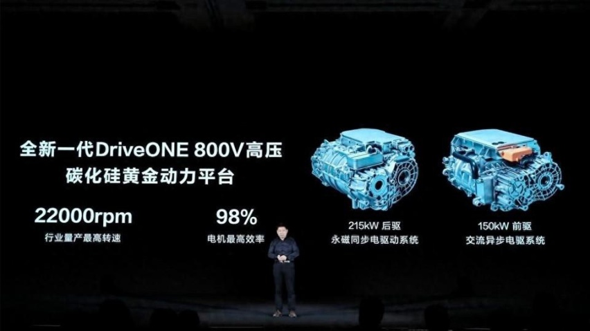

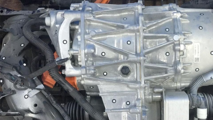

22000rpm的电机已经量产,这或许会给电动车行业带来一些改变。
电动车的发展是非常迅速的,当下的发展趋势,是电池越来越大、续航越来越长、充电也越来越快,同时,消费者和车企对于电动车的性能开始在意。于是,有了10000rpm和20000rpm的电机技术。最近引起这个话题的,是华为的22000rpm的高转速电机,量产之后,这应该是目前转速最高的电机产品。
电机转速越来越高,效率和性能也越来越好,这是一个发展趋势。之后还会有25000rpm和27000rpm的电机产品,正在研发测试当中。华为现在的22000rpm电机,双电机最大功率能达到430kW;电机转速越高,往往带来的好处是更高的效率。

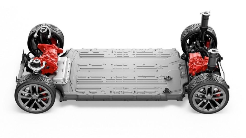

这么说,现在的特斯拉Model S Plaid是被认为是世界上跑得最快的电动汽车,百公里加速2.1秒,最高时速可达322公里。这背后的电机最高转速是20000转,峰值功率1020马力、最大扭矩将超过1400牛·米。而华为的电机,要比特斯拉的电机转速提高了5%左右。
华为的这款电机,确实是量产里面转速最高的。而且是没有用碳纤维材料包裹,就能让转速达到22000rpm,特斯拉的高转速电机是用了碳纤维材料包裹的(担心达到极值之后,转子会裂开)。

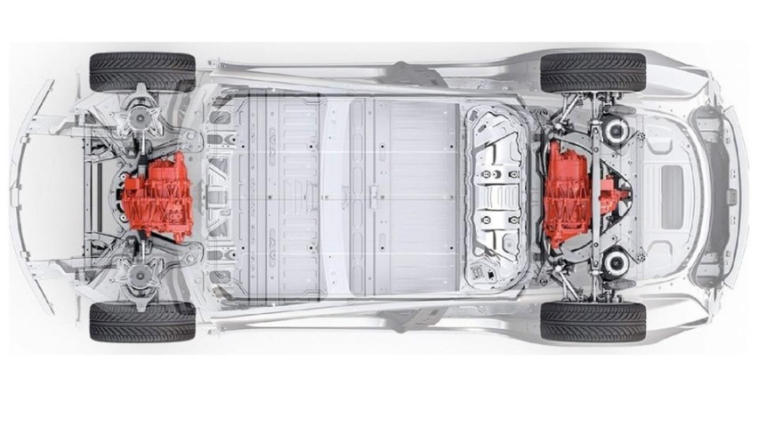

电动车对于电机的需求,已经衍生出了单电机版本、双电机版本,以及三电机的特斯拉还有之后业内终极的研发方向四电机方案。然后,随着电机这个零部件的不断发展,不断强大,随之带来了一个问题,当电机个体达到一定的功率、性能的时候,是否不再需要多电机方案。
注意看华为的这套动力总成,它给到的是前后双电机组合,且都是22000rpm的电机。那么两个电机的配套使用,增加的是整体的功率。而转速是不变的,最高都是22000rpm,且整体效率是不变的,加的是性能。

试想一下,400kW的双电机总功率可能是前150kW后250kW的分配,这样可以更好的分散功率和电机的分布;然后把两个电机合并成一个电机,除了材料上需要突破之外,体积、配重比都需要重新适配,难度不是一般的大。

效率提升,一直是三电在努力做的工作。大概可以从几个方向下手,高压系统能提升效率、高转速电机也能提升效率;超过20000rpm的电机,效率都能有不错的提升。拿特斯拉Model 3的举例,最大16000rpm的电机,能实现96.9%的最高效率;华为的22000rpm电机,最高效率达到了98%。同等规格、车重的情况下,只是电机有区别的前提,后者能比前者多跑1.1km/kWh,如果是100kWh左右的电池包,那就是100km左右的水平(仅为举例说明)。
