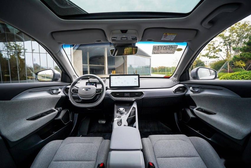

这个让我觉得外观保守多来自于吉利对几何 A 车内的设计。几何 A 的内饰设计极具科幻感,车内搭载了 12.3 英寸悬浮数字屏、E-touch 中央数控区、Skin care 织物呼吸座椅、W-HUD 抬头显示、人体感应后备箱、智能语音交互系统、手机无线充电。
不过,在这份科技感的背后还是要付出一点“代价”的,例如中控上方的储物空间表现的就不是很友好。

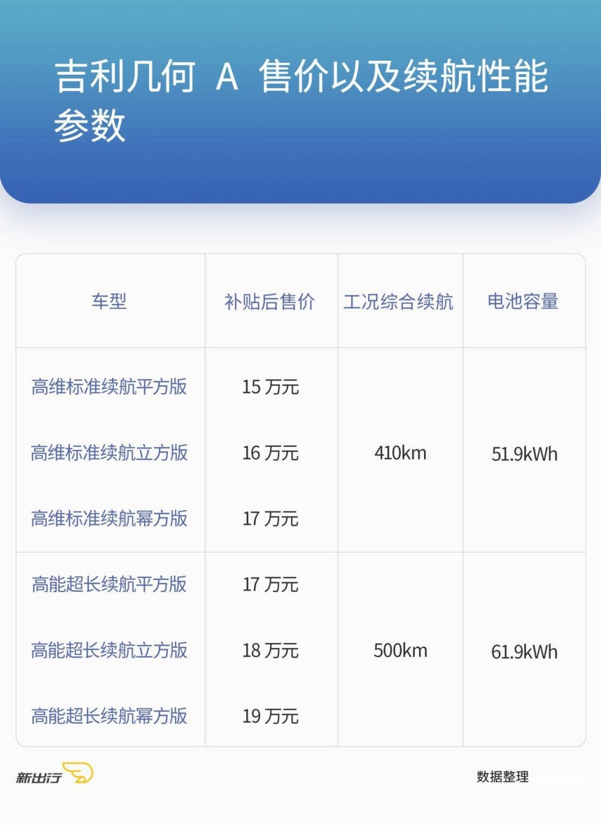

动力方面,几何 A 采用的是最大功率 120kW 峰值扭矩 250Nm永磁同步电机。续航方面,标准续航版的电池容量为 51.9kWh, NEDC 综合续航为 410km;长续航版采用的是能量密度为 182.44Wh/kg 的 NCM811 电池,电池容量为 61.9kWh, NEDC 综合续航为 500km。

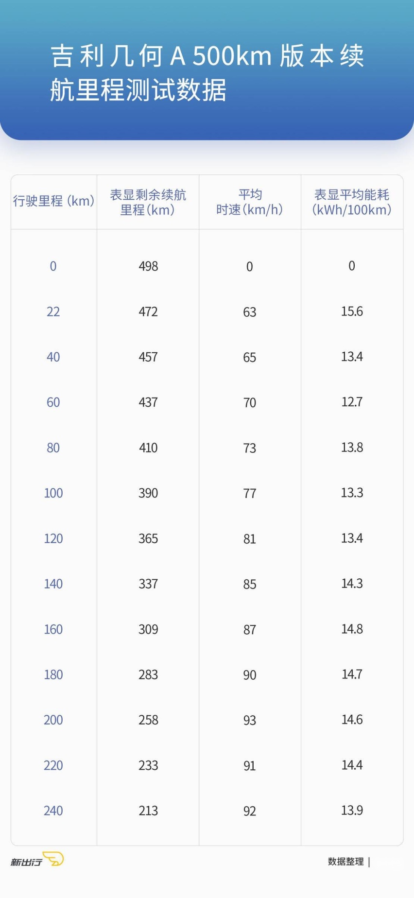

几何 A 长续航版本续航表现怎样?既然是试驾长续航版,所以续航也就自然而然的成为了关注焦点。此次试驾路线安排是上海崇明自由喜来登酒店到杭州君澜度假酒店,全程有 240km 左右的高速路线,所以路上我们也记录了高速续航的数据供大家参考。

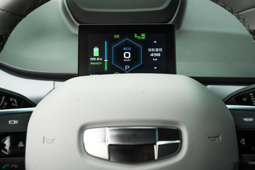

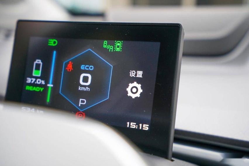

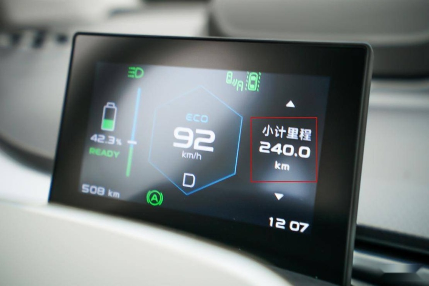

满电后的几何 A 仪表盘显示续航为 500km,但工作人员从地库开上来,将车交到我的手上时候是 498km,之后我们将仪表盘数据清零、驾驶模式调整为 ECO、动能回收调整为强、空调设置在 26 摄氏度左右、车上满载 4 名成年人开始去往杭州君澜度假酒店。
出发后存在转换收费站、匝道等情况,但在不堵车的时候我驾驶的几何 A 基本时速都在 100-120km/h 之间,当然车流大的时候也有小部分 90km/h 左右的时速。
转换收费站

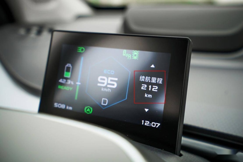

最终仪表盘小计里程在行驶了 240km 后,我们即将下高速,因此高速成绩也就记到 240km。
行驶 240km
从记录的数据来看吉利几何 A 长续航版行驶了 240km(包含 7 km城市道路) 后,仪表盘剩余 212km,因此按照行驶 240km 和掉电 285km 来估算,几何 A 长续航版在当天的试驾路线和情况下续航也有 421km 左右。
具体阶段数据表现如下:
从掉电比例估算的结果来看,吉利几何 A 长续航版的高速续航在满载的情况下依然是打了 84 折左右,对于这一情况我还是很意外且满意的,不过这并不是 XCX-Test 标准下的成绩,我们也会有 XCX-Test 关于长续航版的成绩,大家可以期待一下。

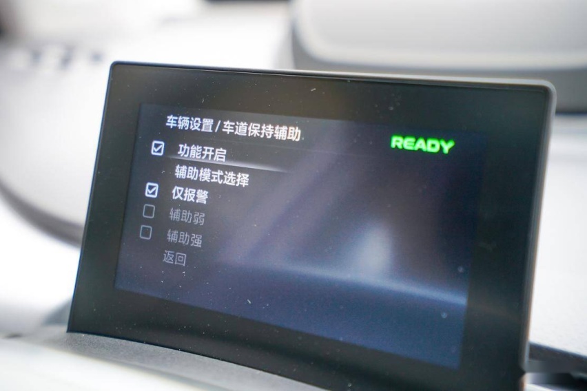

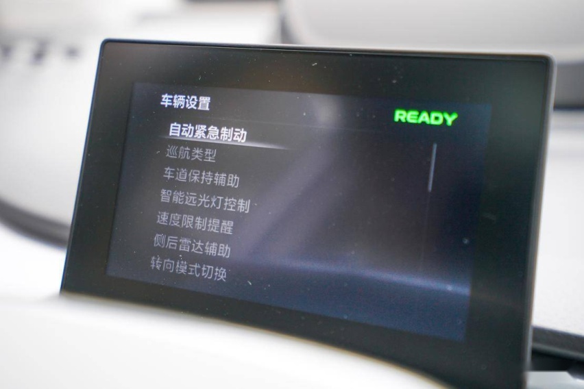

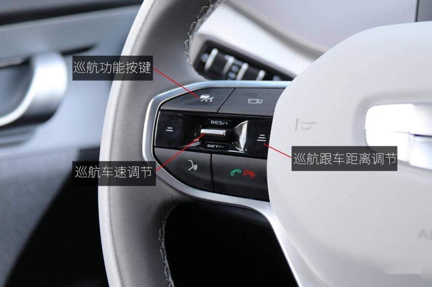

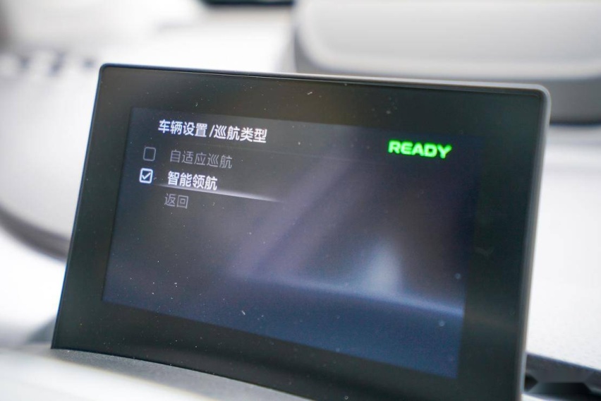

首先是开启方式,吉利几何 A 的辅助驾驶系统开启很简单,通过左侧方向盘按键打开巡航功能之后在按下 SET 键即可开启功能。不过,前提是你开启了智能领航和车道保持辅助功能。
而开启这些功能则需要通过方向盘右侧按键来进入仪表盘设置。首先是单击仪表盘菜单选项按键,之后通过调节菜单按键找到车辆设置,找到后点击确认即可进入车辆设置里面来开启或关闭智能领航或车道保持辅助功能。
设置界面进入
车辆设置界面
车道保持界面
智能领航界面
其实之前我也曾深度体验过标准续航版几何 A 的 L2 级别辅助驾驶功能,但当时我对车辆的表现并不是很满意,因为在开启车道保持后,几何 A 的方向盘会频繁的左右摇摆来达到车道居中。而在这次试驾的几何 A 500km 版本则没有出现这一的情况,在车道居中方面表现的比较稳定,没有之前的频繁左右摇摆来达到车道居中的情况。

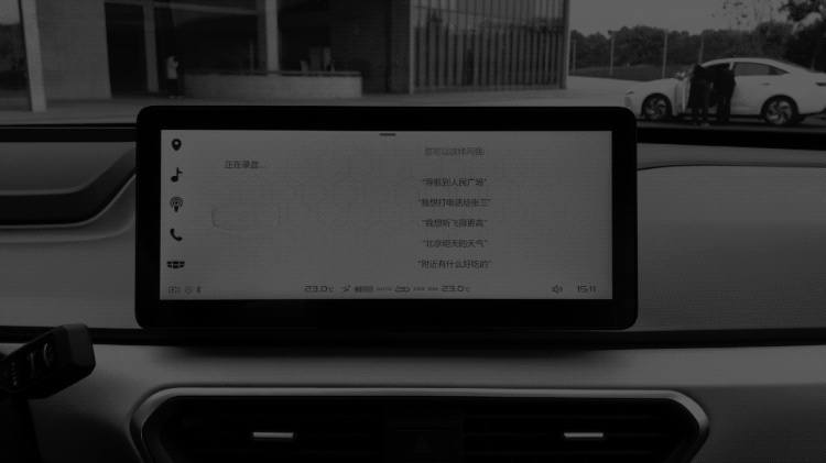

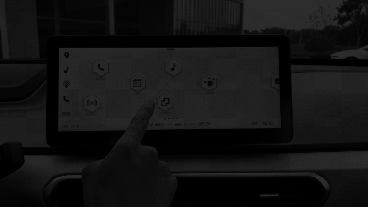

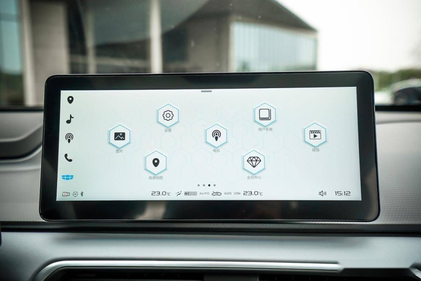

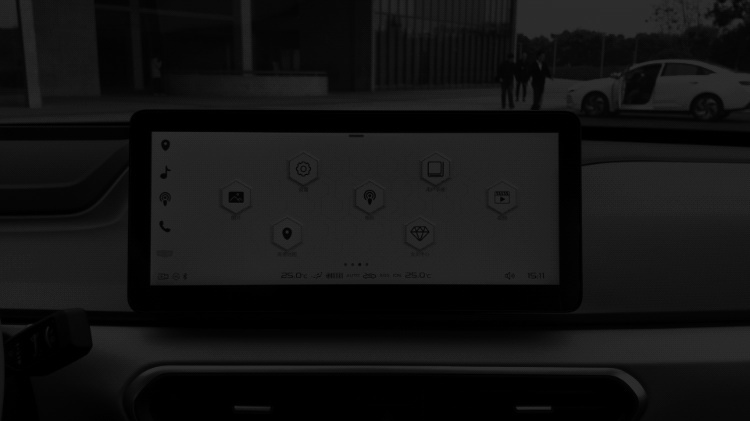

大屏使用起来怎么样?在大屏操作及可玩性方面,大部分传统车企都相对保守,它们没有太多浮夸的设计,几何 A 也是。几何 A 车内搭载了一个 12.3 英寸悬浮数字屏,集成了导航、娱乐、智能语音控制等功能。
在语言控制方面,常规的导航、打开天窗、空调温度调节都支持。从当天的尝试来看,几何 A 语言识别成功率估算保持在 90% 左右。另外,车机的流畅度也表现不错,很稳。
语音控制空调设置为指定温度

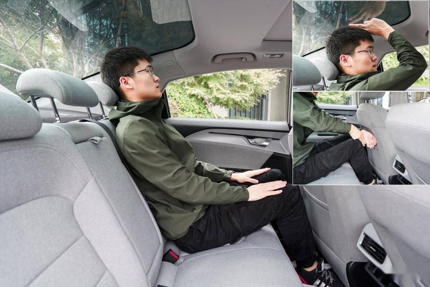

乘坐空间表现是否有变化?随着电池容量的加大几何 A 长续航版的乘坐空间是否有变化?身高 178cm 的我将前排座椅调整最低,此时我的头部空间还有一掌左右;保持前排座椅不同的情况下去到后排,此时后排头部空间还有两指左右,腿部空间也还有 1 拳 2 指左右,相比于 400km 的版本是没有变化的。身高 178cm 的我将前排座椅调整最低 此时我的头部空间还有一掌左右

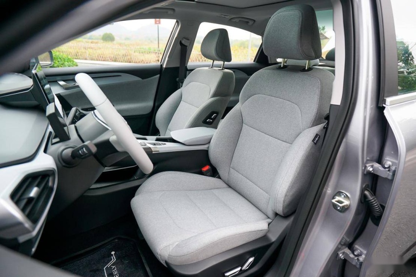

另外,不得不说的是我个人感觉几何 A 的座椅材质表现真的很好,无论是触感还是乘坐的舒适感都表现的很好。
