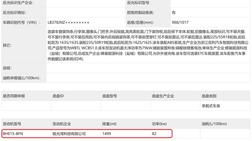

就拿吉利银河第一次跳出“字母+数字”命名习惯的星舰7来说,新车在新一批工信部中已经明确了会换上代号BHE15-BFN的1.5升自吸四缸发动机,较之前的1.5T机型,最大功率少了38千瓦,19.09kWh和28.94kWh的电池包,比现款银河L7(9.11kWh、18.7kWh)更大,馈电油耗从百公里5.23升,降到了4.85升,这些数据都在说明,用上新插混技术的星舰7,油耗明显降下来了,这是怎么做到的?另外,新车的价格会不会有惊喜?

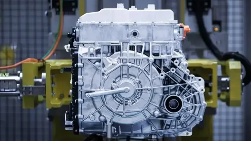

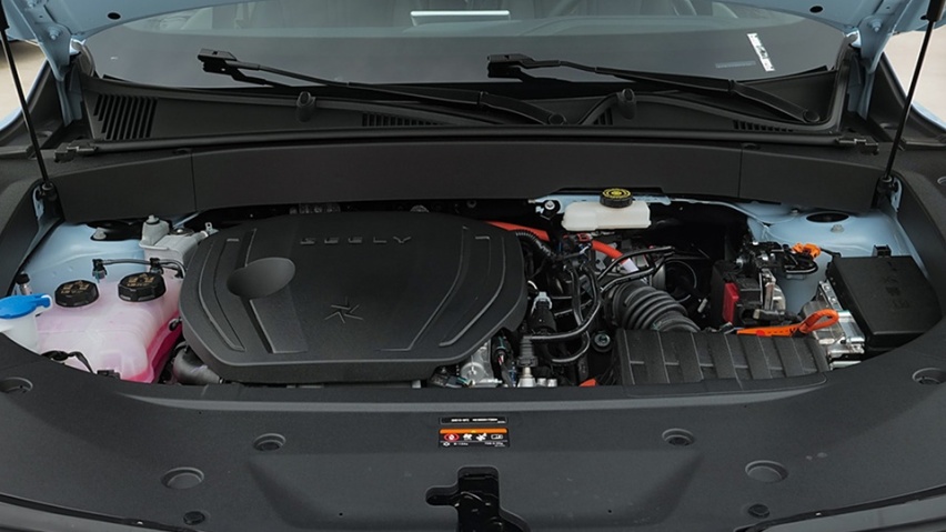

比起上一代的雷神8848电混技术,新技术下最大的变化有两个,一是换上了1.5升自然吸气发动机,二是用上了单挡DHT。正如前面提到的,星舰7搭载的发动机比起银河L7的1.5T机型,最大功率变小了,当然,同排量下的自吸发动机,在压榨马力这件事上本身就不及一颗涡轮来的更直接,但是适当弱化内燃机在整个插混系统里的戏份,加上不用再根据车速频繁变挡的变速箱,对于同样是基于P1+ P3架构的吉利来说,这个技术逻辑就看的非常清晰了,对此可以推断两件事,一个是星舰7的电驱场景会更多,换上大电池便是佐证之一,核心是让内燃机尽可能少去参与直驱,另一个则是为了满足更多电驱工况,新车的电机性能会比上一代更强。
既然是遵循弱化内燃机的插混逻辑,可能有人不理解了,在原有技术基础上只更换低功率内燃机,继续沿用多挡变速箱,不照样能解决油耗吗?答案还真不能,我们从发动机和动力分流的技术特性来聊。首先,之前的1.5T机型(代号BHE15-BFZ),是从偏性能取向的BHE15机型中演进来的,而且要考虑到内燃机在低转速下的扭矩不足,所以在研发之初就注定了这是一台行程更长,对插混更友好的内燃机,活塞运行过程被拉长后,通过早关闭进气门,也就是只适用涡轮增压的米勒循环,结合更容易优化滚流的350Bar高压直喷,最终目的是让膨胀比大于压缩比,让每一颗燃油充分燃烧,在提升动力输出的同时优化燃油经济性,而此时与之配合的三挡DHT,会通过串并联和功率分流,让动力经过行星齿轮一分为二,一部分直接传递给车轮,一部分通过电机再次分流,所以,能和这套变速箱完美分配动力的,只有追求性能取向的内燃机来完成。
另外,简单梳理一下雷神8848电混技术的分流逻辑,可以看到在3个档位的加持下,内燃机是有更多参与率的,比如起步时,发动机就允许能参与直驱,此时P1电机配合大速比的1挡来放大扭矩,这也是实现弹射起步的根本,提速后增至2档,此时会出现两种情况,P1和P3电机驱动,或P3电机与发动机并联驱动,高速下3挡虽能降低发动机转速,但此时发动机依然是有参与直驱工作,只不过多了两台电机弥补没有高转下的动力,这套技术的效果是,不论什么车速工况,整套动力系统随时都有使不完的劲儿,所以,低功率内燃机显然是做不到和3挡DHT更好适配的。
从1.5T变成1.5L,原始机型都是BHE15,这就意味着缸体材质、缸径等核心技术都不会变,想做到更高的燃烧效率,星舰7搭载的这台发动机只会用上更加极端的进气门延迟关闭策略,能更容易打散燃油颗粒的500Bar高压直喷,以及在排气部分换上效率更高的EGR系统,当然了,还有降摩擦方案、电子水泵、电子真空泵以及混动专用增压器等等,在官方数据中,燃烧效率突破了46%,这个成绩也容易让人想到比亚迪第五代DM技术里的那台1.5L骁云发动机,热效率同样是做到了46.03%,从它的油耗表现看,SUV和轿车基本都能做到馈电油耗4L左右,参考星舰7的申报油耗数据,百公里最低4.85升,基本和比亚迪走到了一个水平线上。
发动机的热效率有了保证,但是低工况下的性能在一定程度上是被弱化的,所以这部分就得让电机去弥补,由于新技术下的核心需求是降低能耗,但是调大电机功率反而会违背能耗要求,可行的办法只能是拉高电机转速,在吉利首次曝光新一代雷神超级电混技术的同时,就曾提到了会同步适配最高能到30000转的电机试验台架,对于插混车型而言,在单位面积之内,只要电机转速能有效提升,输出功率自然就会更高,更何况,比起银河L7入门级只有9kWh出头的电池包,这次星舰7起步就多了10kWh,这就意味着,新车电机覆盖的驱动场景会变得更多,像起步时更多的由P1负责,中速由P1+P3驱动,发动机只有在全功率或者充电时启动。
梳理完星舰7低能耗的技术逻辑,我们基本就可以得到一个结论了,那就是吉利这次推出的新一代雷神超级电混技术,完全就是奔着经济型用车去的。尽管现款技术雷神8848同样也有非常能打的油耗表现,但是鉴于在3挡DHT整套系统的工作逻辑相对复杂,整车成本自然是结构更简单的单挡DHT经济实惠,所以,接下来的问题便是,吉利会将星舰7卖多少钱?
