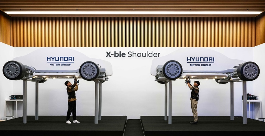

现代起亚汽车在位于京畿道高阳市的“现代汽车工作室高阳”举行了“Wearable Robot Tech Day”,首次公开了穿戴机器人“X-ble Shoulder”,并公布了商业化计划。

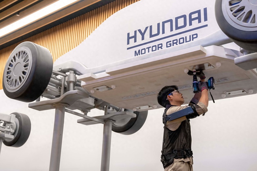

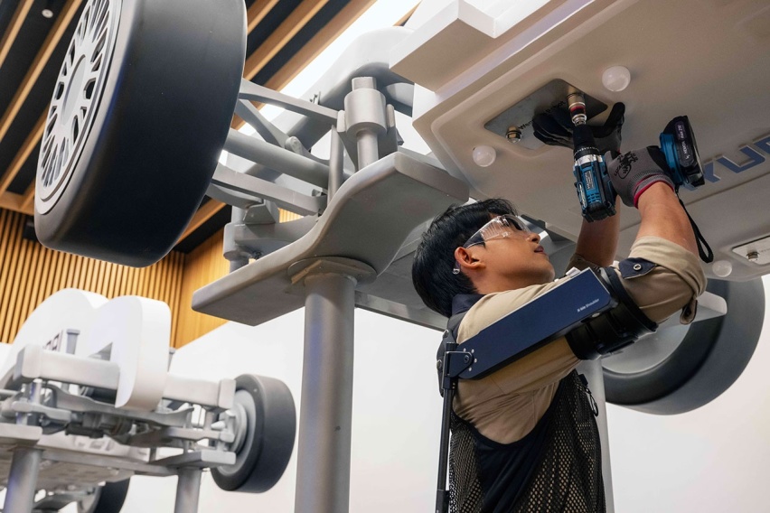

在Xble系列中首次开始销售的Xble Shoulder是利用现代汽车、起亚机器人实验室自主技术开发的产业用穿戴机器人,如果用于在工作现场手臂向上作业的“仰视作业”,可以辅助使用者的上臂(肩膀)肌肉力量,大大减轻肌肉骨骼系统的负担。

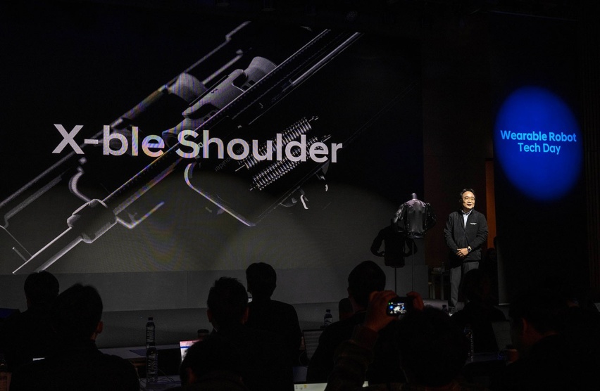

X-ble Shoulder 最大的特点是采用无动力扭矩生成结构设计,不仅轻便,而且无需单独充电,维护和管理方便。
技术的核心是代替传动系统采用“肌肉补偿模块”,生成辅助力。该模块由曲轴和拉伸弹簧以及连接两者的“多连杆”组成。
肌肉力量补偿模块启动后,模块内部拉力弹簧释放的弹性能量通过多个链接以“扭矩”的形式传递到曲轴上,这样生成的旋转力起到辅助用户上腕肌肉力量的作用。
通过这种机制,X-ble Shoulder使用者可以分别减轻60%和30%的肩关节负荷和前、侧方三角肌活性。
特别是得益于多链路结构,可以调整各链路的长度和耦合位置,从而生成不同工作环境的最佳辅助力。现代汽车和起亚拥有相关多链接技术的多项专利。

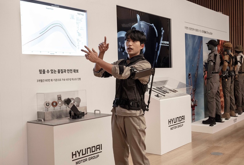

即使佩戴产品,做其他动作也不会感到不便,这也是优点。肩关节的弯曲和伸直角度为0°至180°,即使在佩戴产品的情况下也能自由移动双臂,即使在放下手臂或坐着休息时也不会妨碍佩戴者的移动。
X-ble Shoulder有“基本型”和“调节型”两种。基本型可在姿态不固定、不断变化的作业中通用,为用户提供高达2.9kgf的助力。可调节型适合用于重复相同姿势的工作。用户可以自行调整角度(75°至120°)以获得最大扭矩,最大助力为3.7kgf。
模块化的主机和穿戴件(马甲)可以拆卸,便于管理,可以根据不同的工作环境优化产品。例如,主要用一只手臂工作的情况下,可以分离主机的一只,只使用单侧。另外,只有着装部(背心)可以分离后清洗,便于清洁管理和保管。
