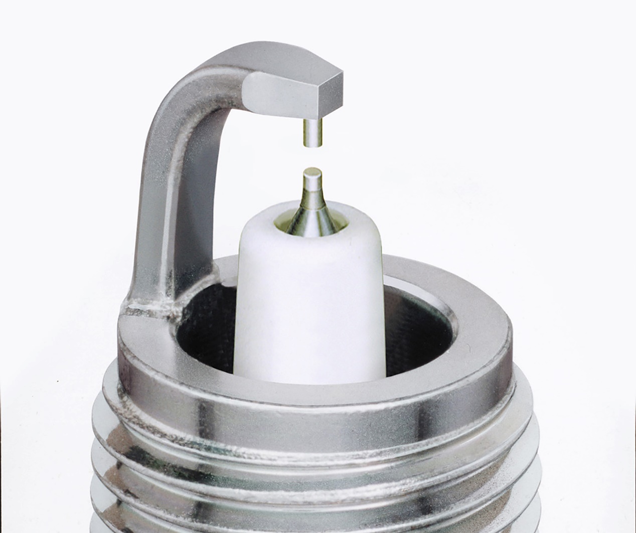

1、自吸车
自吸发动机的火花塞主要有两种:一种是便宜的镍合金火花塞,厂家一般建议2万公里换。另一种就是比较贵的铱金火花塞,用户手册上显示寿命长达10万公里。
但我认为自吸车没必要刻意延长更换周期呢?因为便宜的换一次花不了几个钱,而贵的火花塞寿命长,按大部分家用车的使用频率来说跑够10万公里差不多得十几年,早就够本了。
如果你非要省着点花钱,那根据我的经验,便宜的镍合金火花塞跑4-5万公里算是极限了,这不是火花塞的极限,而是我们承受风险的极限。因为火花塞老化后特别容易烧点火线圈。我的车就是在6万公里的时候点火线圈烧了导致缺缸才换的火花塞。而贵的火花塞真不建议你再延长了,都用了十几年了,就是放着不用它也得老化了吧?
2、增压车
增压发动机燃烧温度高,再加上缸内直喷,火花塞的损耗以及积碳速度会更快,厂家一般建议2万公里更换。
你想延长更换周期的话先看原厂火花塞品质,有些车是单铂金火花塞,只有中间那个电极是贵金属,侧电极还是普通金属,这种火花塞并不具备长寿命的特点。还有一些高级点的车用的是双铂金火花塞,两个电极都是贵金属,都耐烧,寿命就会更长一些。
如果原车是单铂金火花塞,我觉得保险起见用到3万公里换就差不多了,风险很小。如果是双铂金火花塞,理论上4-5万公里应该问题不大。
其实这个时间完全是凭感觉判断的,因为我哥的A6L原厂是双铂金火花塞,7万多公里的时候开始烧机油。我认为这和他没换火花塞有一定关系。因为点火性能下降导致燃烧不好,活塞环积碳增加,这是会导致烧机油的。
其实要不要换火花塞有个终极方法就是拆下来检查,理论上来说只要电极没有烧蚀和积碳,那继续使用基本上没太大问题。不过这需要很强的动手能力和一定的判断经验。
以上内容只是个人根据实际经历推测出来的结果,整体来说也偏保守,在此分享出来,给有需要的车主提供一些参考。
