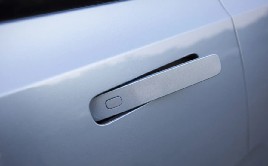

这是许多汽车爱好者都感兴趣的话题,可是笔者却认为这个话题讨论的意义很小;因为隐藏式门把手对于风阻系数的帮助是非常有限的,单个隐藏式门把手大约可以降低0.003Cd的风阻数值,乘用车只有四个门把手,所以共计只能降低大约0.012Cd(不同车型会有细微差异)。

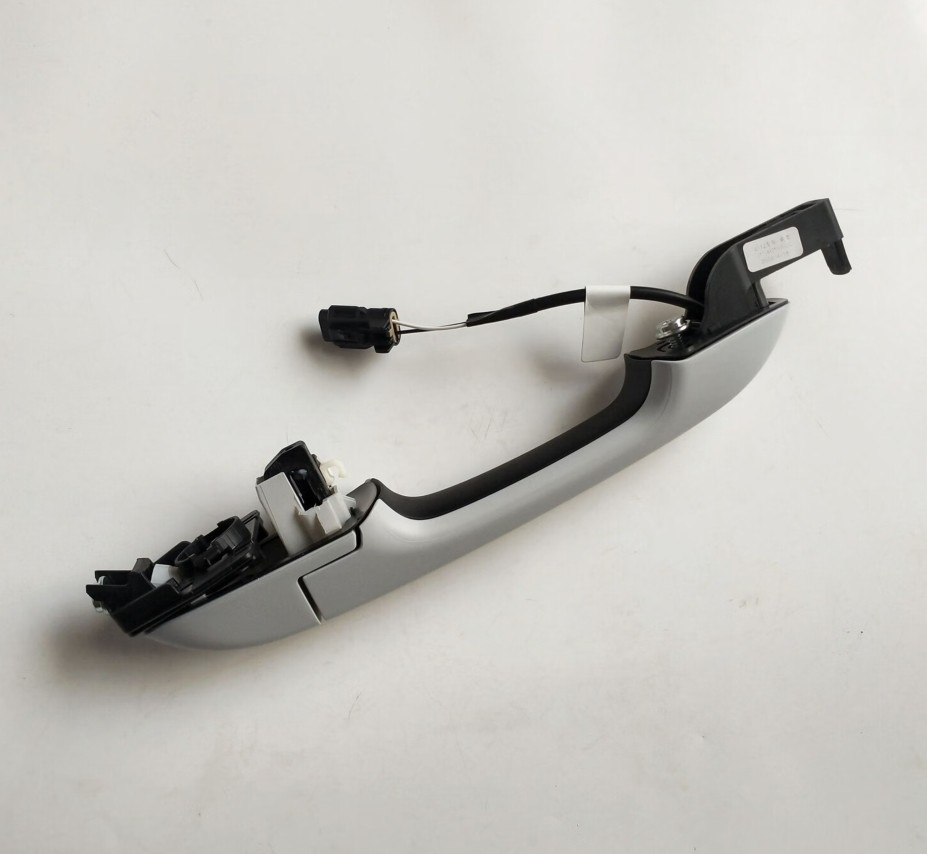

隐藏式门把手的制造成本显然高于普通平拉式门把手,因为普通门把手只是金属框架加塑料外壳,成本可以低至两位数甚至更低。而隐藏式门把手不仅要有触摸感应装置或按键,同时还要有电动机和电控单元;并且隐藏式门把手也是要连接机械结构的。车内隐藏式门把手同样有很高的成本,不论是按键式还是隐藏拉把式,因其需要单独设置机械开关,成本可能不仅是“×2”而已。
