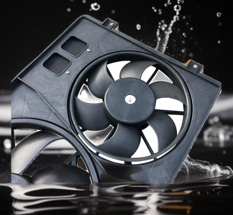

有一些摩托车是设置有高温保护的,这些车辆基本不会出现动力的“热衰。”究其原因是正常行驶过程中只要冷却系统正常则不会高温,反之,如果温度过高的话,发动机会自动熄火不允许启动。

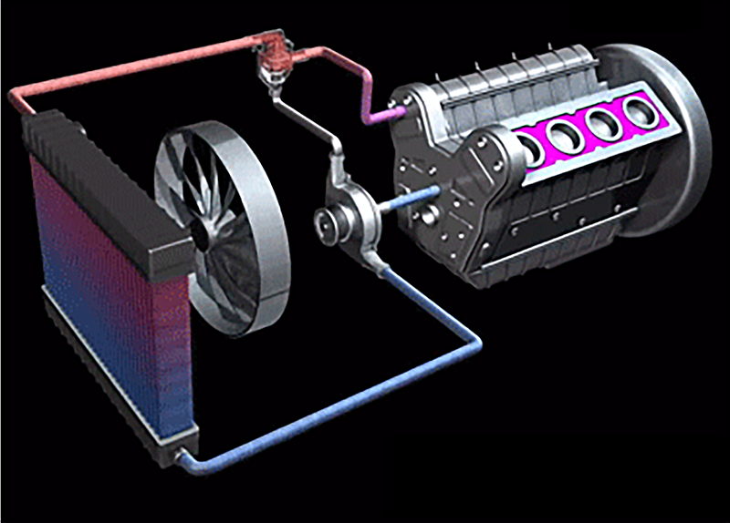

大排量摩托车一般采用水冷循环系统或油冷循环系统,在车身前下方会有一个散热器,也就是俗称为“水箱”的散热装置。车辆在行驶中依靠正面的气流可持续为散热器降温,发动机的冷却液经过相对低温的散热器时会被吸收热能而降低温度;随后流入发动机水道进行吸热(为发动机降温),周而复始,以保证发动机处于良好的运行温度环境。
但是摩托车又往往没有“延迟散热系统。”
该系统多见于汽车,在发动机温度过高的时候直接给发动机熄火并锁车;此时发动机的冷却系统还会继续运转,直到发动机降至理想温度之后才会自动停止,这就是有些车在熄火之后还会有明显噪音的原因,其为冷却系统的电子扇高速转动的声音。
没有该系统的话,摩托车只有在熄火之后缓慢降温。
反之,在温度没有低至合理范围的时候再次启动发动机,过热保护系统则会禁止发动机启动。许多大排量摩托车的司机习惯于低挡高转速起步,在“跑山”的过程中又不得不以低速挡高转速持续爬坡;可是速度又不会太快,冷却强度不够强,于是发动机则难免处于高温状态,所以熄火后短时间内无法启动也就不足为奇了。

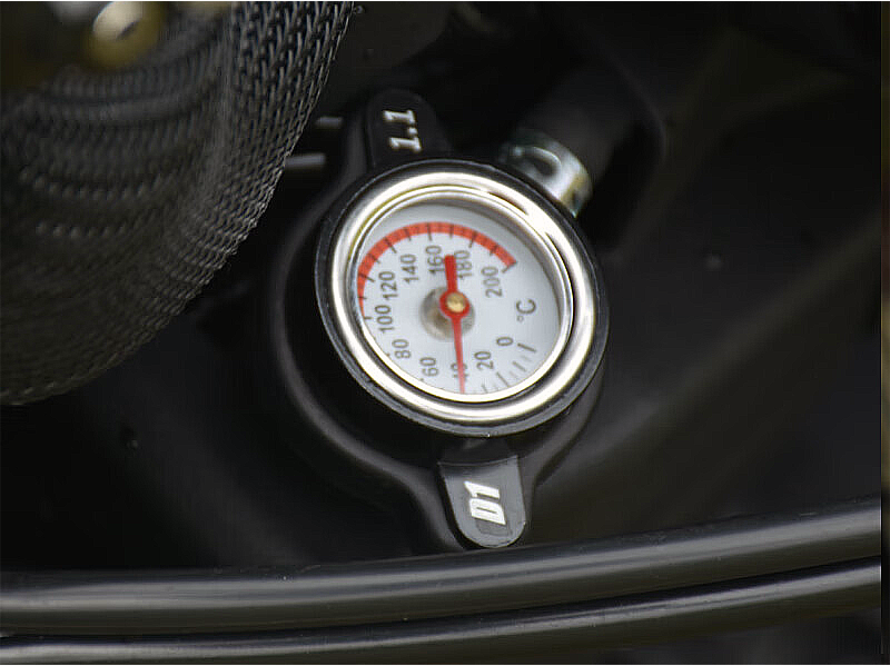

由于8~9月的气温会很高,摩托车容易出现高温的情况,哪怕是采用水冷系统的车辆;所以在骑车的时候要特别注意发动机运行温度,如果温度表达到⅔的位置则建议冷却之后再继续骑行。
