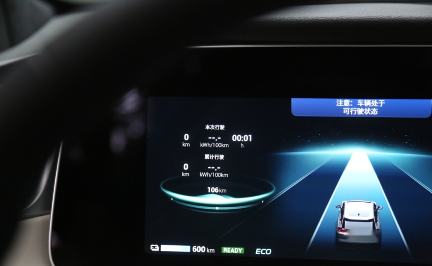

本次测试车型为 Aion LX 的 80D 版本,NEDC 续航为 600 km。该车基于广汽自研的 GEP 2.0 平台打造,最大功率 300 kW 最大扭矩 700 Nm 。该版本车型装配了 20 英寸的轮毂,并配备了一个多边形轮辋罩。我们在出发之前已经提前给他充满了电,表显续航为 600 km,总行驶里程为 106 km,车况基本和车主提新车差不多了。

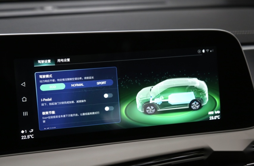

本次测试地点为深圳,测试时间为北京时间 3 月 11 日上午 9 点到晚上 8点 31 分。当天天气较为阴凉,室外温度为 23 摄氏度左右。测试中空调调整为 24 摄氏度的 AUTO 模式,而驾驶设定为 ECO 模式。载重方面,车上仅有两名体重在 70 kg 左右的成年人。

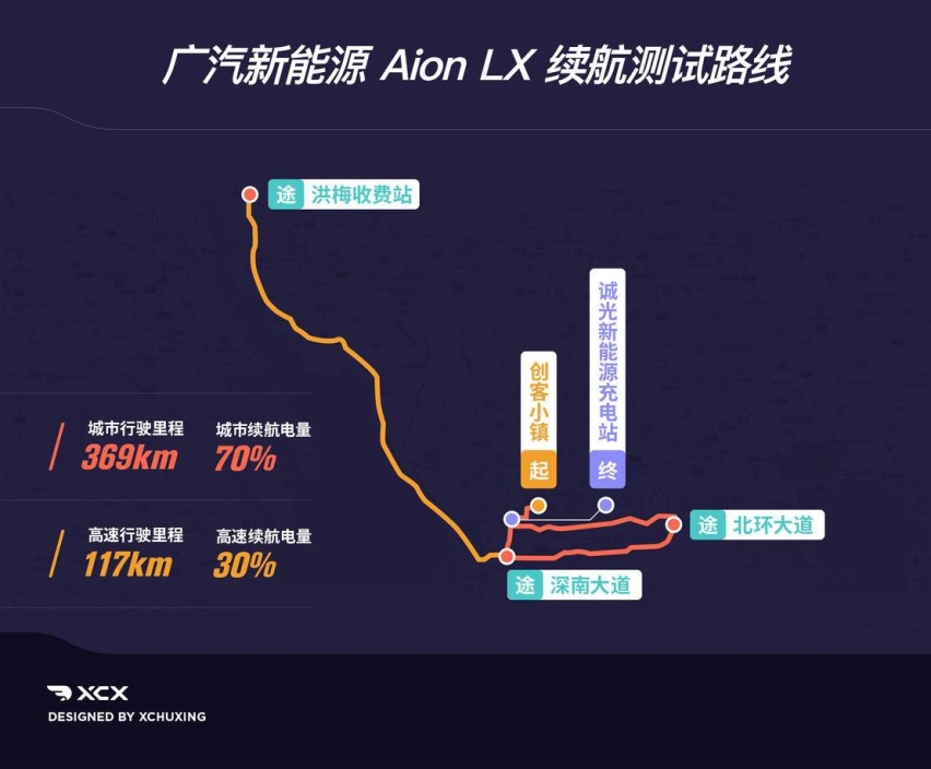

测试路线中,城市道路选择依然是深圳深南大道和北环,高速道路依然是广深沿江高速。测试中,70% 的电量在城市道路,30% 的电量在广深沿江高速。在我们测试中深南大道在早晚高峰时期有拥堵并且伴有红绿灯的走走停停,北环大道基本畅通,而在高速上基本都压着限速行驶,100km/h - 120km/h 时速不等。

Aion LX 在我们公司充满电后,我们一大早 9 点从公司出发,经由留仙大道上深南大道开始测试。这个时间段正好赶上了早高峰,加上限行政策还没实施,南海大道较为拥堵。而一天下来,除开早晚高峰的拥堵以及深南大道的红绿灯拥堵,北环大道的车辆也较为密集,整体下来较为符合消费者实际的出行状况。
XCXTest19 广汽新能源Aion LX 80D续航实测
在行驶了 160 km 后,Aion LX 剩余电量 75% 以及 451 km 的表显续航,这个时候我们刚好来到了前海收费站准备上高速进行测试。在上高速前我们在城市里行驶了 160 km,消耗了 25% 的电量,剩余的 451 km 与行驶的 160 km 相加得出 611 km,甚至还比 NEDC 600 km 的续航还多了 11 km 。而我们在城区里驾驶的时候,也感觉电量的消耗与实际的行驶里程基本一致。

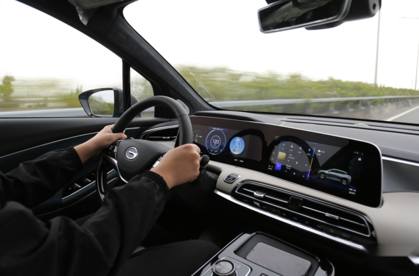

在上了高速后,我们在中途的洪梅收费站折返回前海收费站,表显续航从 451 km减少到了 258 km 等于 193 km,而我们实际只行驶了 117 km 。而在能耗方面,我们在上高速时提前清零了 “本次能耗” ,最后得出了高速能耗为 25.5 kWh/100km 。与之对比,我们在上高速前的城市能耗为 17.6 kWh/100km 。

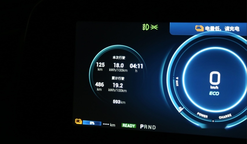

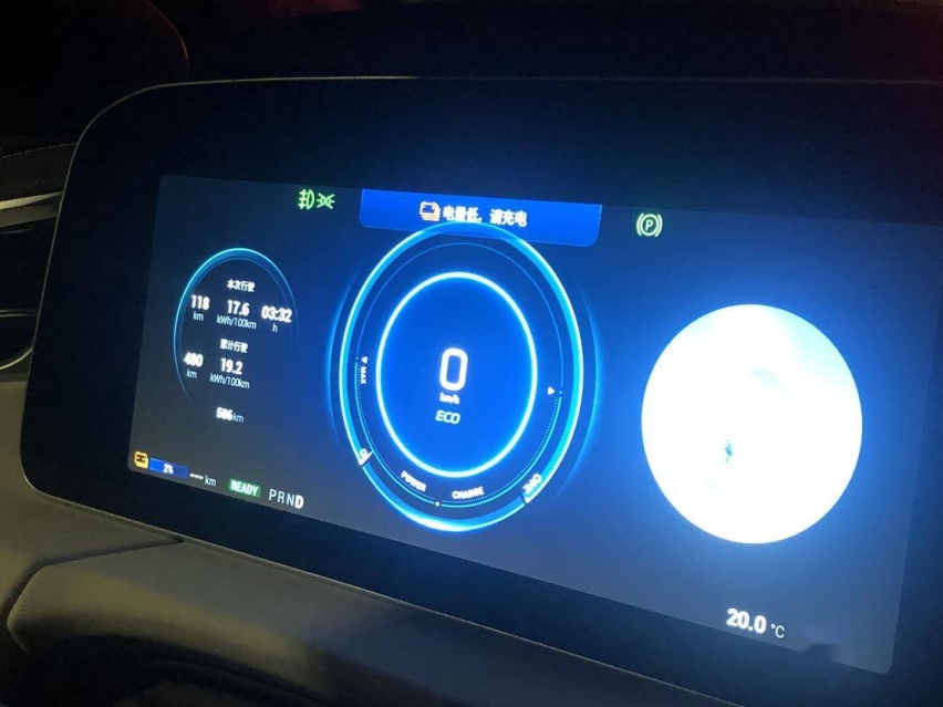

在下了高速后,我们表显剩余电量为 43% ,剩余续航 258 km 。接着,我们继续沿着测试路线行驶,再度经历了北环与深南的晚高峰,最终在晚上 8 点 31 分我们抵达了南山区诚光新能源充电站,表显电量为 0 。值得注意的是,在电池还剩下 5% 电量的时候,仪表盘已经不显示剩余续航了。

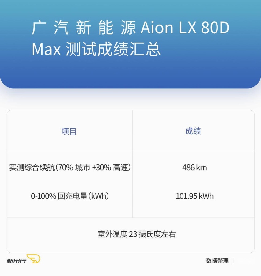

由此我们能看到,在深圳室外温度 23 摄氏度左右的环境以及两个体重在 70kg 左右的人轮换驾驶的条件下,在 70% 城市道路以及 30% 高速道路下,广汽新能源 Aion LX 80D 的综合续航成绩为 486 km。

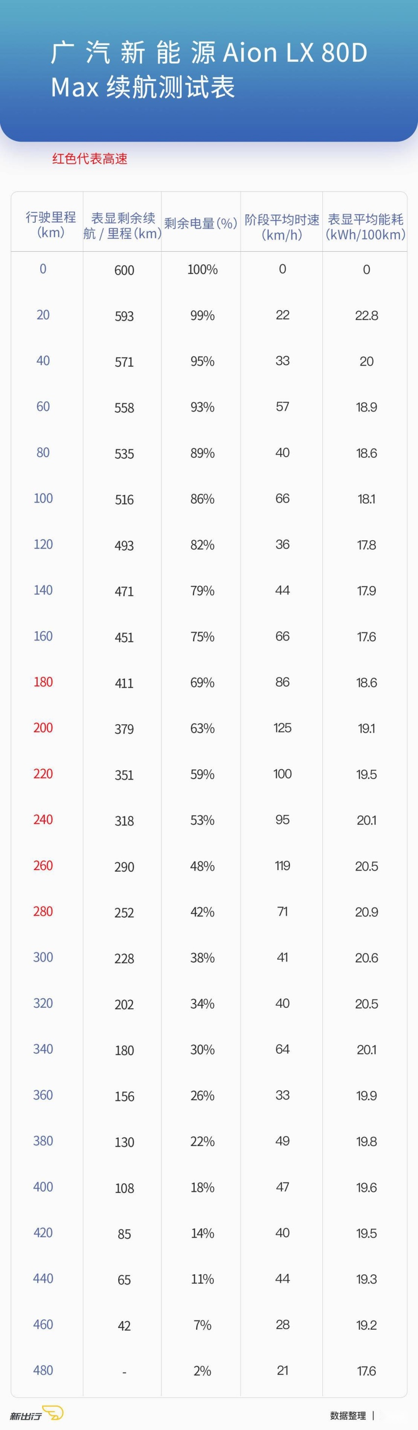

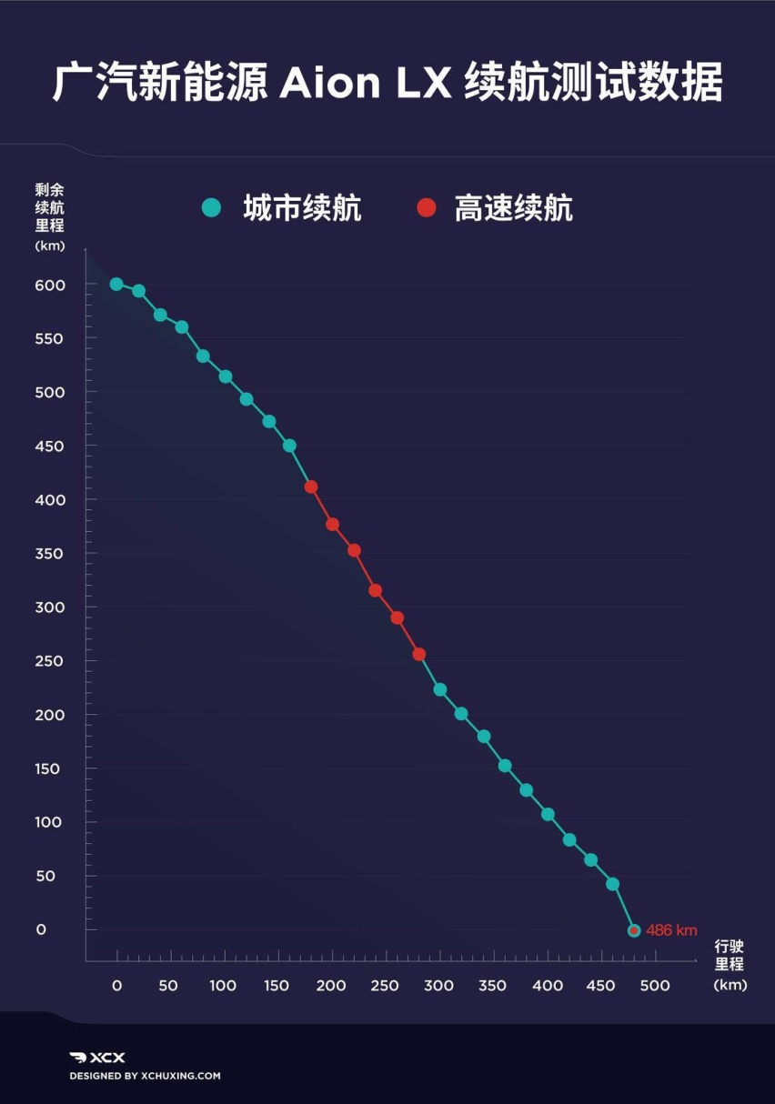

具体续航数据如下图
从整体的数据表来看,我们能看到城市的掉电速度比较均匀,不会出现很耗电量突然增加的情况。而结合我个人在城市里驾驶时的感受,表显续航基本与驾驶里程 1:1 。而在高速时,整体的电耗则较高,掉电较快。
根据城市续航中的掉电表现,广汽新能源 Aion LX 80D 的城市续航预计为 543 km。而根据高速117 km掉电 32% 的情况下,广汽新能源 Aion LX 80D 的纯高速续航预计在 363 km 。最后,根据充电桩充入的 101.95 kWh 电量,得出了广汽新能源 Aion LX 80D 的综合能耗为 21 kWh/100km 。

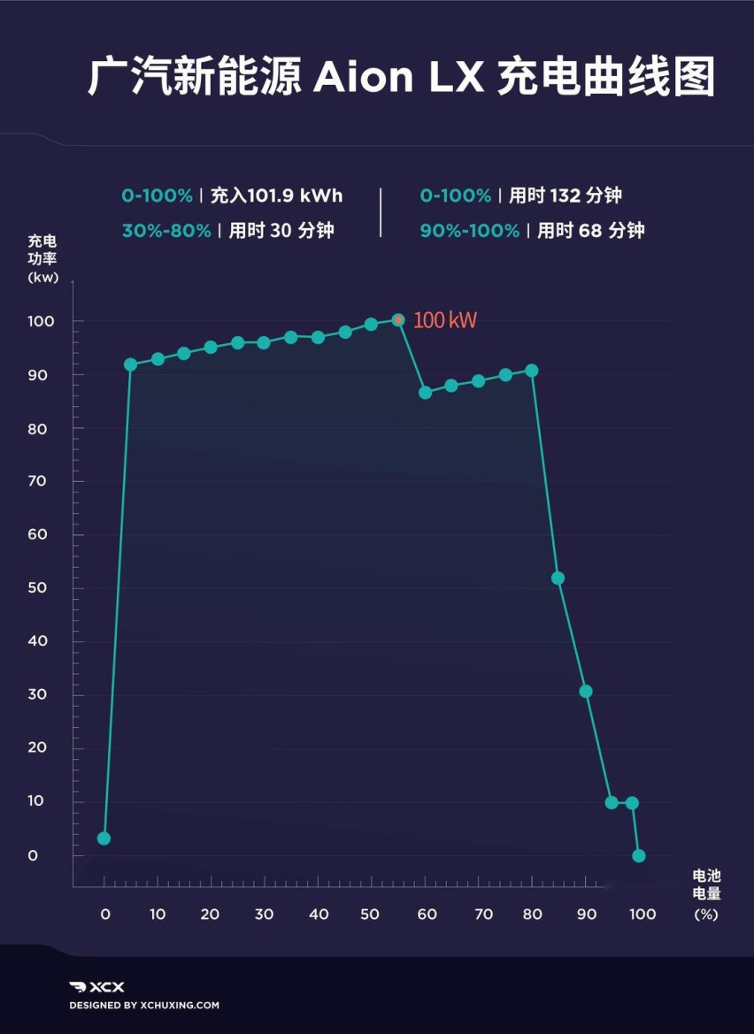

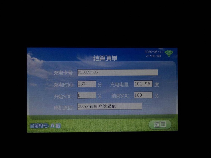

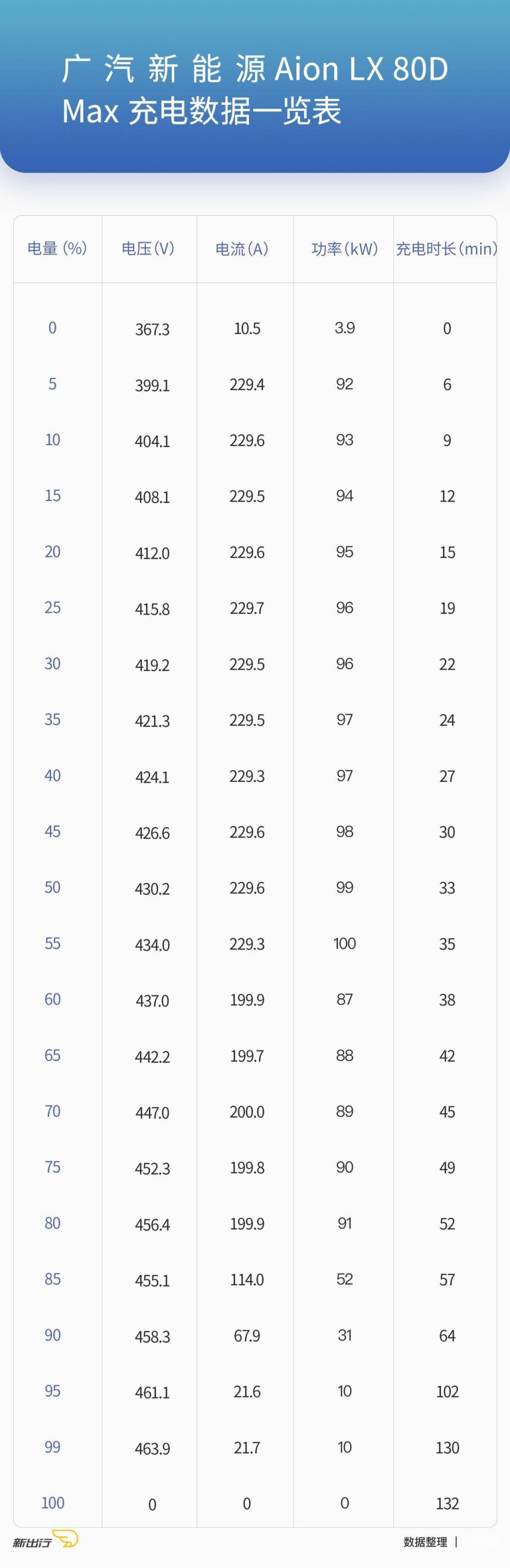

充电测试, 30% - 80% 用时 30 分钟
在广汽新能源 Aion LX 80D 表显电量达到了 0% 的时候,我们使用了第三方 150 kW 的充电桩来测试它的充电。在充电进行到 55% 的时候,广汽新能源 Aion LX 80D 的峰值充电功率可达 100 kW,从 30% - 80% 用时 30分钟,从 0 - 100% 用时 132 分钟。
从充电功率曲线图中可以看到,广汽新能源 Aion LX 80D 的充电功率在 55 % 的时候达到了峰值功率 100 kW,而在 80% 之前整个充电功率都基本保持在 90 kW 左右。因此,如果对于那些仅仅想补充适当的电量用作日常行驶的人来说,充到 80% 相对来说更节省时间。

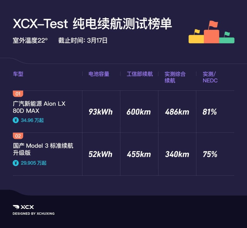

最终,经过我们一天的 XCX-TEST 标准续航与充电测试,广汽新能源 Aion LX 80D 在本次的测试中成绩如下。需要注意的是,因驾驶方式和路况的不同,本续航测试结果仅供参考。
