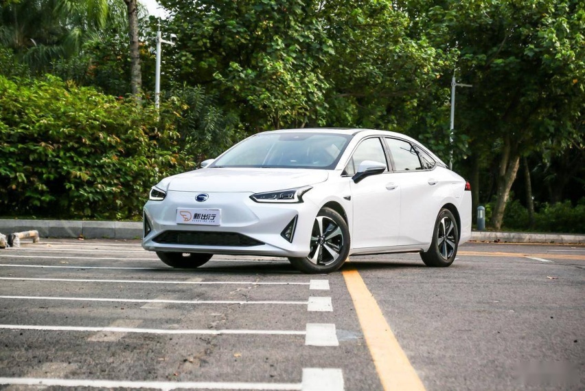

广汽丰田 iA5 根据不同的配置推出三款车型,售价区间在 16.98-19.28 万元,三款配置车型均搭载了 58.8kWh 电池组,新车官方 NEDC 续航为 510km。这一次实测车型是补贴后售 18.28 万元的豪华版车型。测试前新车总里程为 684km,属于一台新车状态。轮胎方面,新车搭载的是 17 英寸的轮毂。

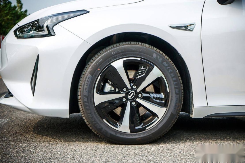

测试车为豪华版,搭载的是 215/55 R17 尺寸规格的米其林轮胎。

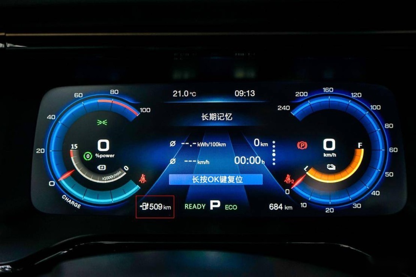

广汽丰田 iA5 测试车满电后仪表盘显示可行驶里程为 509km。

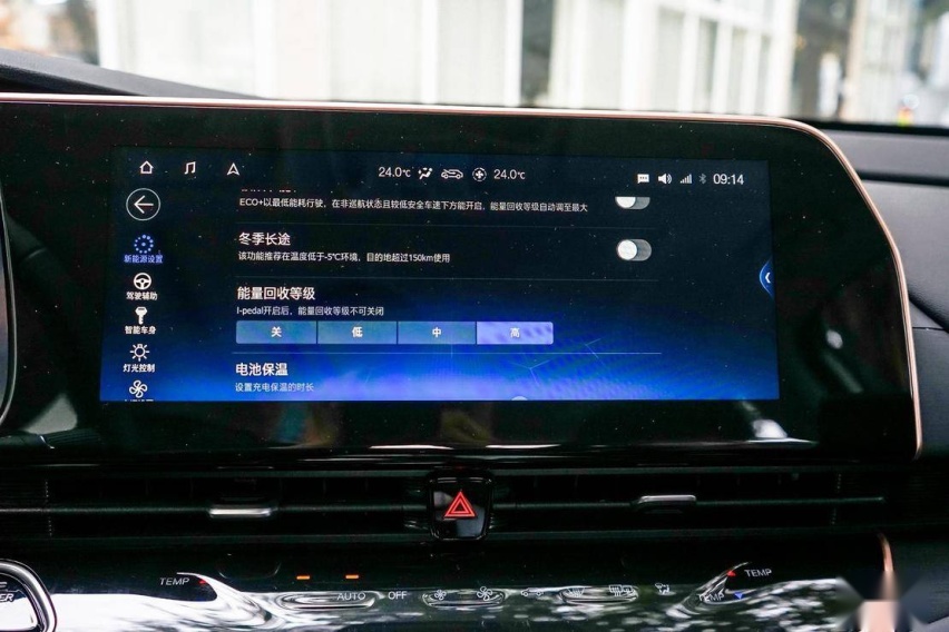

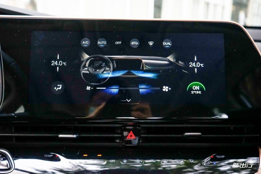

本次测试地为深圳,测试时间为北京时间 3 月 17 日上午 9 点到晚上 11 点,室外温度 22 摄氏度左右,测试中空调设置在 24 摄氏度 AUTO 模式。驾驶模式设为 ECO 模式,动能回收设置最强,载重方面,车上仅有两名体重在 65kg 左右的成年人。
空调调至 24 摄氏度 AUTO 模式
动能回收强

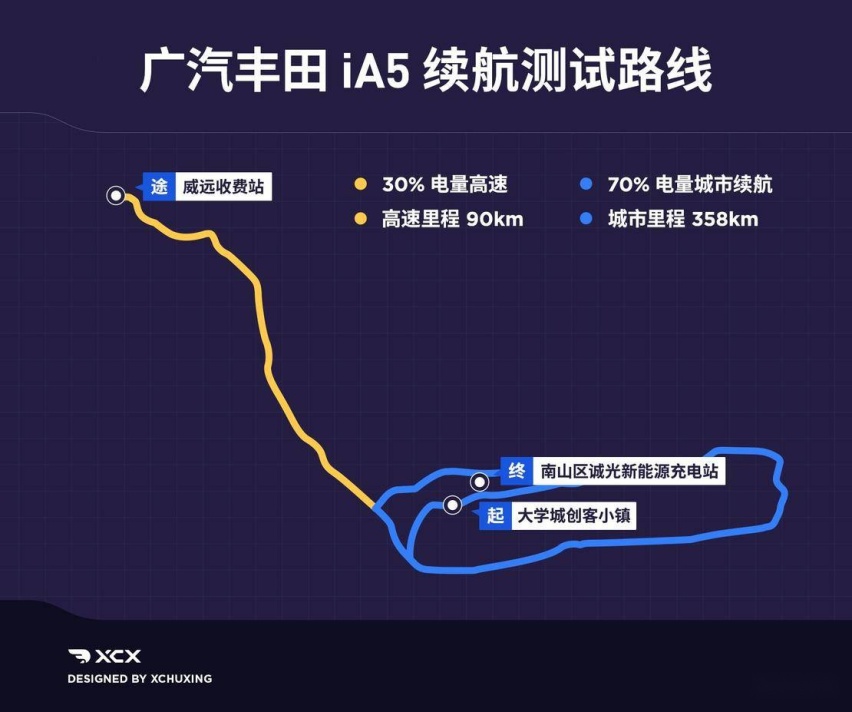

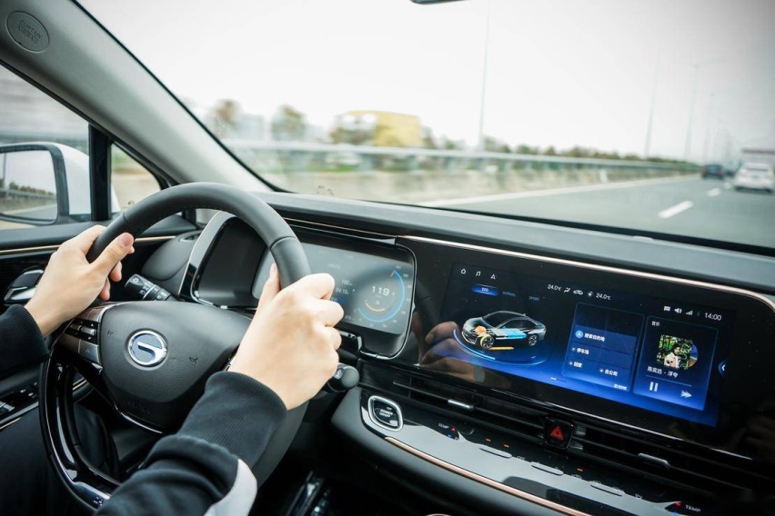

测试路线选择,城市道路选择依然是深圳深南大道和北环,高速道路依然是广深沿江高速。测试中,70% 的电量在城市道路,30% 的电量在广深沿江高速。测试中,城市道路测试中深南大道有较多的红绿灯以及拥堵,广深沿江高速上基本都压着限速行驶,100km/h-120km/h 时速不等。

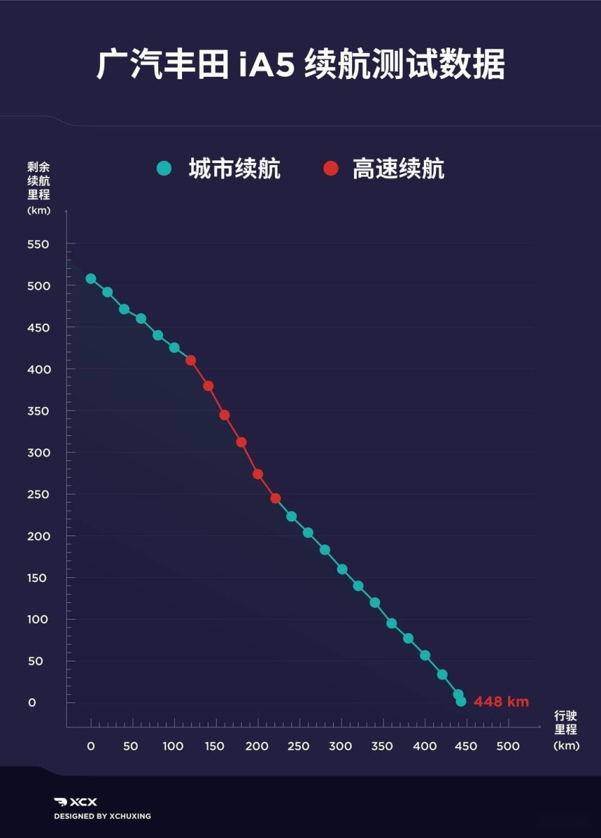

续航表现有惊喜 实测综合成绩 448km
在公司充满电后,第二天早上九点十四分左右我们从起点大学城创客小镇出发,出发后转深南大道。早上九点左右出发道路上依然有不少车辆,再加上深南大道等城市路段较多的红绿灯,所以城市道路也是走走停停。不过,北环则相对畅通很多,北环的限速在 60-80km/h。

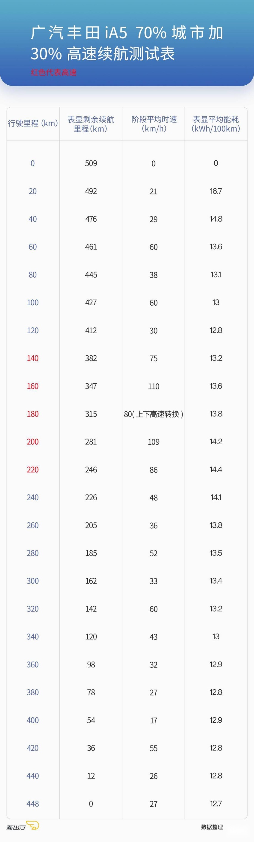

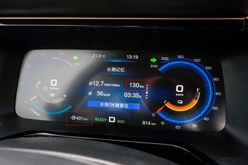

在城市道路上行驶了 130km 后,此时无论是深南还是北环都比较顺畅,所以我们决定在城市行驶 130km 后去广深沿江测试高速。在前 130km 的城市续航测试中,广汽丰田 iA5 的续航从 509km 掉到 401km,因此行驶的 130km 广汽丰田 iA5 掉了 108km,这样的城市续航表现让我很意外。
之后我们到达了前海收费站,从前海收费站上了广深沿江高速后,我们快速将速度提高,按照限速行驶。由于广汽丰田 iA5 的电量并不是具体数据显示,是电量格显示形式,每格代表 10% 的电量,因此在高速在行驶至威远收费站后,我们折返至前海收费站。这一段路程消耗了 3 格电,也就是 30% 电量左右。

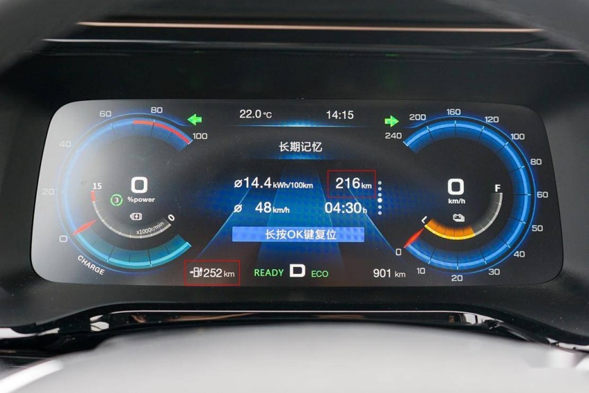

下了高速,广汽丰田 iA5 还剩余 252km,因此在 90km 的广深沿江高速上,广汽丰田 iA5 消耗了 149km。
之后,我们又回到深南大道,继续城市道路测试,这个时候也刚好能经历下班的晚高峰。最终继续测试,广汽丰田 iA5 在剩余 10km 的时候则不能精确的显示具体续航。最终在行驶了 448km 后我们到了诚光新能源充电站。

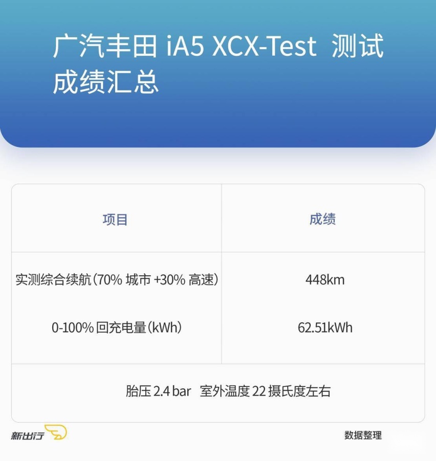

因此广汽丰田 iA5 在深圳室外温度 22 摄氏度环境、两个体重在 65kg 左右的人轮换驾驶,最终在 70% 电量用于城市道路以及 30% 电量用于高速道路下,广汽丰田 iA5 综合成绩为 448km。
具体阶段续航表现如下表(数据仅供参考):
从续航曲线变化图来看,蓝色代表的是城市道路行驶、红色代表的是高速道路行驶。测试初段的城市续航表现很坚挺,之后转上高速后(红色)曲线斜率更大。整个曲线对续航的变化展现的足够清晰,并未有过多掉电情况的出现。

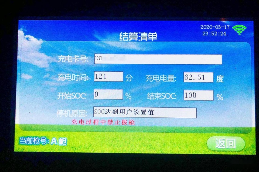

最终根据充入的 62.51kWh 电量算出广汽丰田 iA5 在 70% 电量用于城市、30% 电量用于高速的状态下,新车的综合能耗为 13.9kWh/100km(含充电损耗)。

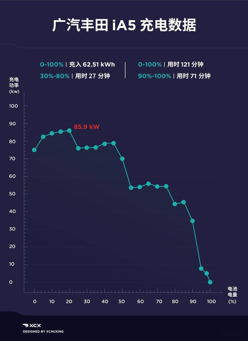

充电测试 30%-80% 共用时 27 分钟

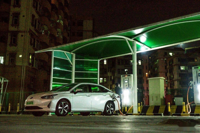

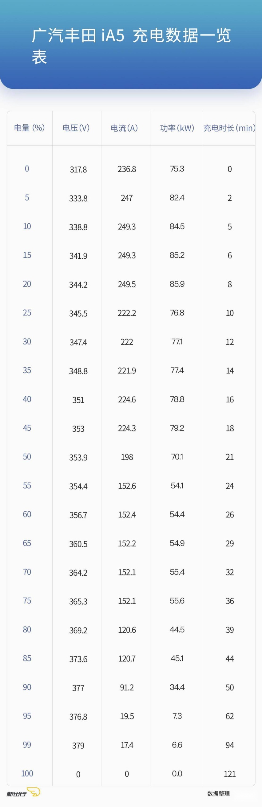

在电量剩余“0” 的时候我们用第三方 150kW 的直流快充桩给广汽丰田 iA5 充电。从记录的充电数据来看,广汽丰田 iA5 等峰值功率可达 85.9kW,从 30% 充至 80% 共用时 27 分钟,数据甚至比官方34分钟更短,从 0 充至 100% 用时 121 分钟。所以这也是为什么很多人都建议在使用快充的时候充至 90% 左右就行,iA5从0充至90%,也只需要50分钟。
从充电曲线变化图来看,广汽丰田 iA5 的充电在 85% 电量之前都维持在 45kW以上 的充电功率,在 90% 电量后进入涓流充电模式。

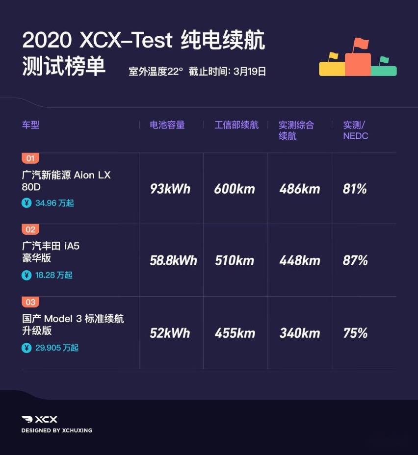

从此次实测成绩来看,广汽丰田 iA5 的 448km 成绩达到了官方 NEDC 的 87%,这一成绩已经是目前纯电动车型的主流且比较优秀的水平。另外,在城市道路中广汽丰田 iA5 的行驶里程和仪表盘掉电里程基本在 1:1,在车辆剩余 100km 后也同样是这样的情况,对驾驶者来说比较有安全感。当然,在高速的时候 iA5 会相对掉电多一点,这也属于正常情况。
最后,新出行在 2020 年采用 70% 电量用于城市和 30% 电量用于高速的测试方法,目前已经测试了国产 Model 3 标准续航版和广汽新能源 Aion LX 80D 以及广汽丰田 iA5。从测试结果来看,广汽丰田 iA5 的实测比官方 NEDC 的折扣是最小,达到了 87% 左右,这一成绩比广汽新能源 Aion LX 80D 以及国产 Model 3 标准续航版都要更实在一点。(数据均为新出行实测仅供参考)
