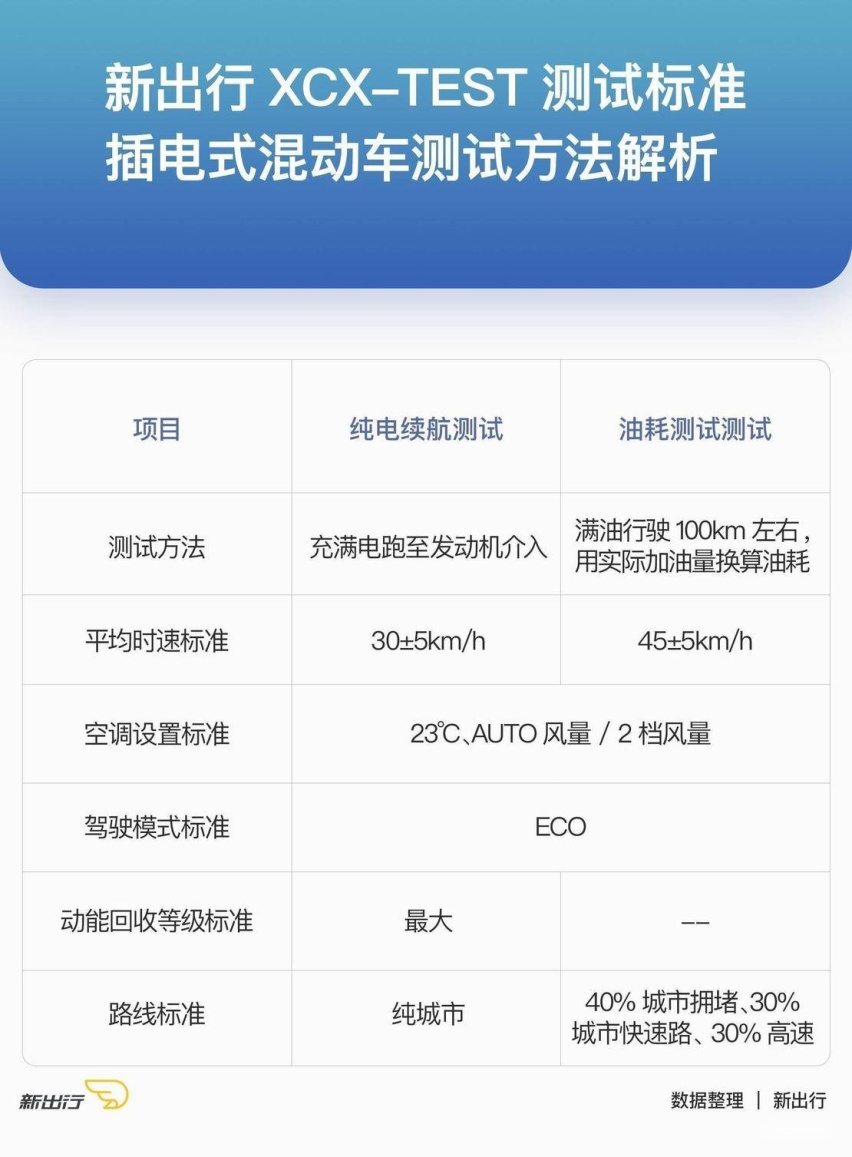

XCX-Test 针对插电式混动车型的测试标准
对于插电式混合动力车型 XCX-Test 的测试标准是先测试其纯电续航,待电量全部耗完之后(城市行驶发动机首次介入),再测试亏电状态下的油耗。
在纯电续航测试时,考虑到插电式混动车的纯电续航通常都是用在城市出行上,所以对于插电式混动车的纯电续航测试在城市道路上进行,平均速度保持在 30±5km/h 左右。
而在亏电油耗测试时,我们根据加油量和行驶里程来推算油耗的计算方式,在测试前先把车辆加满油至跳枪 2 次,测试完成之后回到相同的加油站用同一个加油枪再次加满至跳枪 2 次,根据加入的油量以及行驶的里程计算出相应的油耗。
XCXTest24 一汽-大众探岳GTE纯电续航亏电油耗测试
油耗测试路线的选择方面,我们选择的是一条覆盖各种不同路况的综合路线,包括 40% 的城市拥堵、30% 城市快速路以及 30% 的高速,平均时速在45±5km/h 左右。路线总长度在 100km 左右,车上两位成员、空调设置为 23℃-24℃ 自动档风量(非自动空调设置为 2 档风量)。

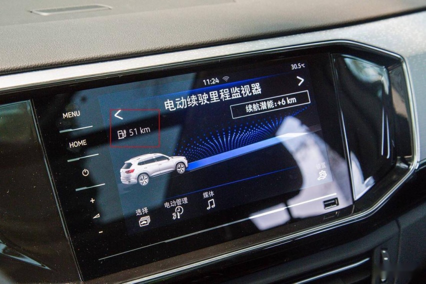

此次的续航测试我们在深圳市区中进行,当天的气温是 30°C 左右。在测试开始之前,我们将车辆电量充满至 100%,满电后开启空调,探岳 GTE 仪表盘及中控显示纯电续航里程为 51km。
关闭空调满电纯电续航则显示 57km

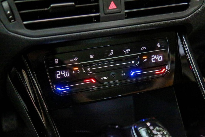

驾驶模式调节至“B”档位(动能回收模式),驱动形式调节至纯电驱动,小计里程清零,空调调节至 24°C Auto。车内载有两名体重 65kg 左右的成年男性,没有装行李。
空调全程设置 24°C Auto

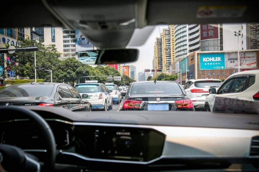

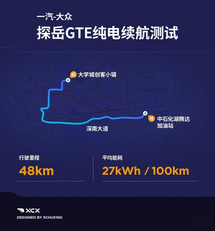

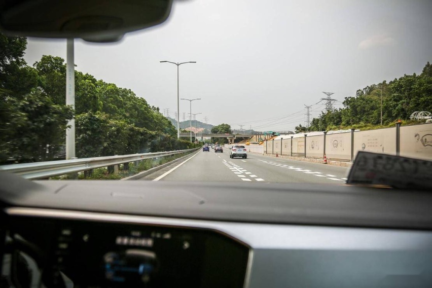

一切准备就绪后,我们从大学城创客小镇出发,出发后经留仙大道转深南大道,该条路线也是新出行在深圳地区所有车辆的续航、油耗测试路线。测试时没有经历过较长时间的堵车,但有较多的红绿灯。
深南大道有较多的红绿灯 即使不堵车也是走走停停

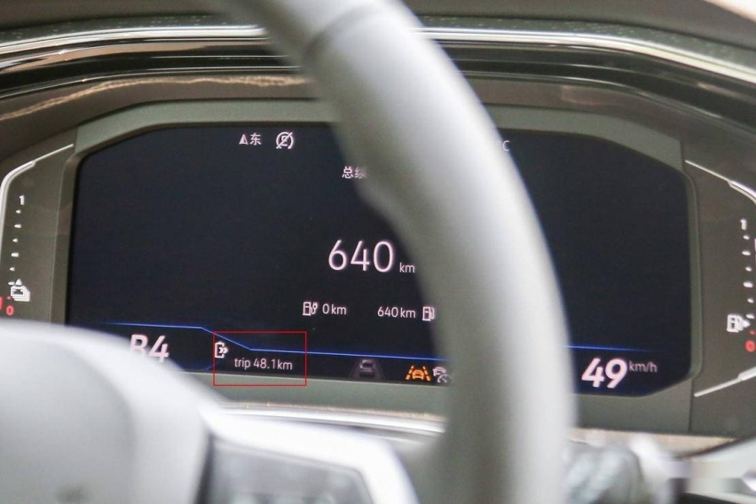

当行驶了 48km 后,中控及仪表盘显示纯电续航为“0”,此时,发动机介入。因此,探岳 GTE 的城市纯电续航里程实测为 48km。当续航里程剩余为”0“时发动机介入后,探岳 GTE 的电量并非全部耗完,这个时候依然是有足够的电量来保证车辆时刻处于混动模式。这个时候车辆会根据你的动力需求来决定用油还是用电。
发动机介入后仪表盘显示纯电行驶 48km

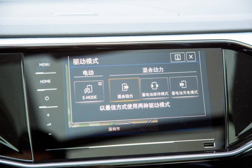

在纯电续航测试结束后,我们将车辆驾驶到附近的中石化湖腾达加油站将燃油加满,一切设置保持不变,空调 24°C Auto、驾驶模式 B 档,只是将驱动形式更改为混动模式。
亏电油耗采用混动模式

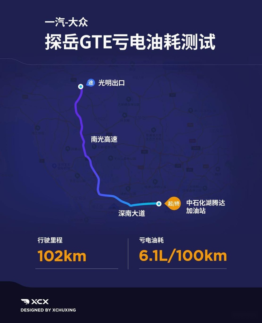

亏电油耗测试我们选择的是 30% 高速加 70% 城市道路,路线的选择是从中石化湖腾达加油站出发,途径南光高速到光明区折返,折返后转深南大道回到最初的中石化湖腾达加油站。
亏电油耗测试路线同样是新出行在深圳地区一直用的路线
最终在加油站将油加满,用加入的油量除以行驶的路程,得出百公里油耗。这一整条路线包含有城市拥堵路、城市快速路和高速道路,满足测试需求。
测试时经过的南光高速路段

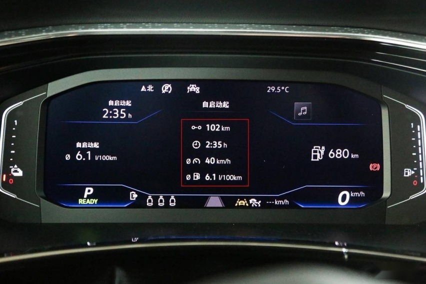

最后沿着中石化湖腾达加油站——光明出口——中石化湖腾达加油站这样的路线行驶了 102km 结束测试,结束测试结束时仪表盘显示平均时速为 40km/h,表显油耗为 6.1L/100km。

测试结束时仪表盘显示平均时速 40km/h 油耗为 61.L/100km
之后我们熄火给车辆加油,由于加油口并不是“裸露”的,所以加油的时候两次跳枪显示加入 6.23L 油,根据加入的油量算出探岳 GTE 的油耗为 6.1L/100km,和仪表盘显示数据相同。

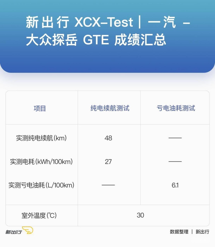

最后我们直接干脆的汇总一波探岳 GTE 在 XCX-Test 标准下的实测成绩(数据仅供参考);
编辑总结 /
从实测的数据可以看到,探岳 GTE 在室外 30°C 左右的环境下城市续航为 48km,亏电油耗为 6.1L/100km,这样的油耗表现算是相对极限的油耗水平了,如果在非亏电状态下探岳 GTE 的油耗表现会更好一点。另外,48km 的实测纯电续航对于有家充的用户来说也能做到每天 40km 左右的纯电出行。
