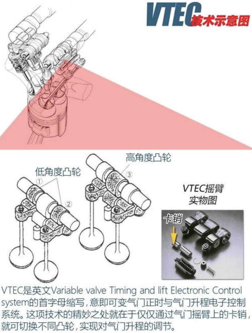

这是本田在1989年推出的自研发的发动机技术:“可变气门正时和气门升程电子控制系统(Variable Valve Timing and Valve Life Electronic Control System”),简称:VTEC。这种技术一方面提升小排量发动机在高转速时候提供更好的发动机输出能力,同时又可以照顾低转速的时候油耗更低而且更加环保。

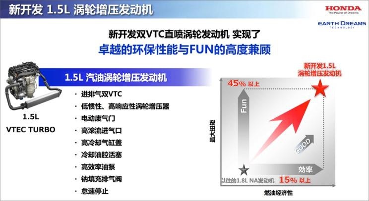

这款本田1.5T发动机主要是面向了高效和优秀的燃油经济性。目前是本田最主要的发动机之一,基本在热门车型上都可以看到这款发动机,比如说CR-V、冠道、杰德等。所以在技术上最大的特点如下:
  • 进排气双VTC
  • 低惯性、高响应性涡轮
  • 电动控制废气门
  • 缸内高滚流进气口
  • 高冷却气缸盖
  • 冷却油腔活塞
  • 高效率机油泵
  • 钠填充排气阀
本田VTEC TURBO发动机技术解析:揭秘本田“黑科技”
我们可以发现,这款1.5T发动机并没有配备“早期的VTEC”技术,而是使用了进化的双VTC技术,这个在机能上确实表现很不错,尤其是在提升发动机功率上面。所以使用了VTC的这款发动机,一样也被放入到VTEC TURBO系统当中。

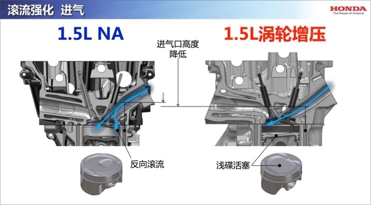

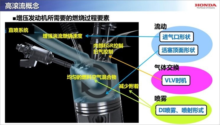

并且这款发动机在动力上的潜力与哪款出名的1.5L自然吸气发动机一样,都有很高的潜力。主要是在兼顾了燃油经济性的同时,1.5T发动机在缸盖进气孔和活塞的表面构造上做了对气体流动的优化,所以在发动机缸内就实现了一种气体的流动方式,官方称为高滚流,这样的好处是让燃烧更加充分。同样,这种活塞的特性在2.0T上也使用了,我们标记一下这里。
