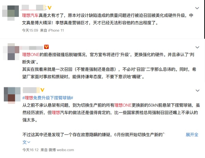

11月1日,理想汽车官方微博发文表示,为了降低早期用户在发生碰撞事故后前悬架下摆臂球头脱出的概率,理想汽车将为2020年6月1日及以前生产的理想ONE免费升级脱出力更高的前悬架下摆臂球头。

所以你看,二者一对比,就能马上看出车和家以及理想汽车作为一家媒体出身的造车新势力的文案高明之处。明明就是自身产品存在着严重的产品缺陷,本应该进行召回,但是在理想汽车的文案里,召回就巧妙的变成了“升级”。
其实想来也是,任何一家汽车企业的每一次召回,不都是对现有缺陷零部件进行的“升级”吗?理想汽车的前悬架下摆臂球头有严重的设计缺陷,那就给升级一下。
当然了,因为基数比较小,可能理想汽车的前悬架下摆臂球头可能也真的没有上到《缺陷汽车产品召回管理条例》和《缺陷汽车产品召回管理条例实施方法》的要求里。
不认定为召回好像也没问题——国家质检总局确实没有要求,理想汽车也确实没有备案。

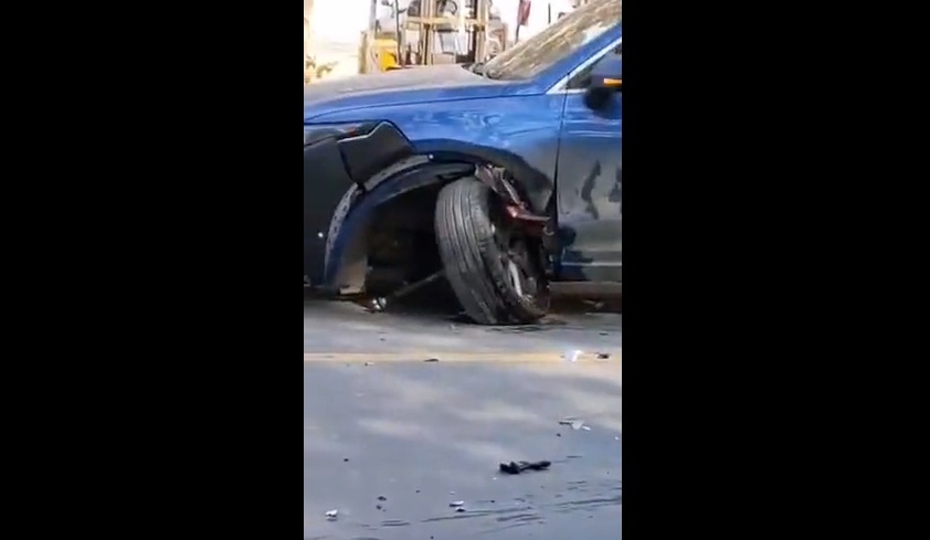

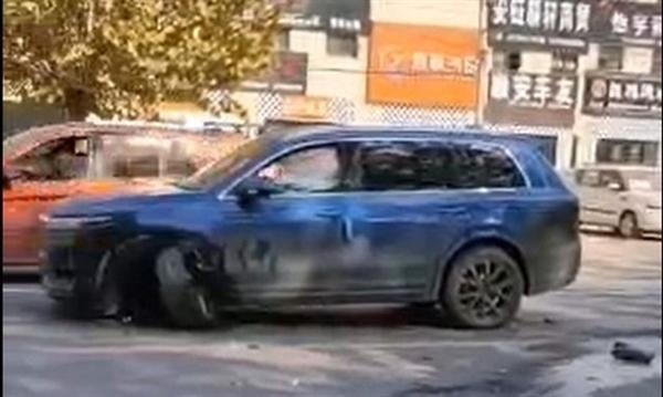

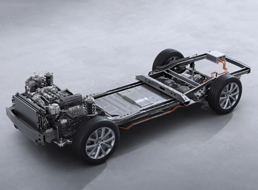

咱们就事论事,就拿这一次理想汽车的“升级”来看。什么狗屁升级前悬架下摆臂球头,前期接连爆发的10起理想ONE前悬架下摆臂球头碰撞后脱出,是在区区69次碰撞事故中出现的,概率接近了15%。
这就是很典型的设计缺陷,这和升级这个词的字面意思所理解的原本没有问题,大相径庭。理想ONE的前悬架下摆臂球头,真的是升级吗?
从脱出的频率来看,这个设计缺陷的本质是出现在复合材料的前悬架下摆臂的应力结构设计上。
如果不改变这一部件的设计,而只是单纯的去增加球头销的强度,我可以这样讲,“升级”过后该断还得断,还是在抖机灵。
