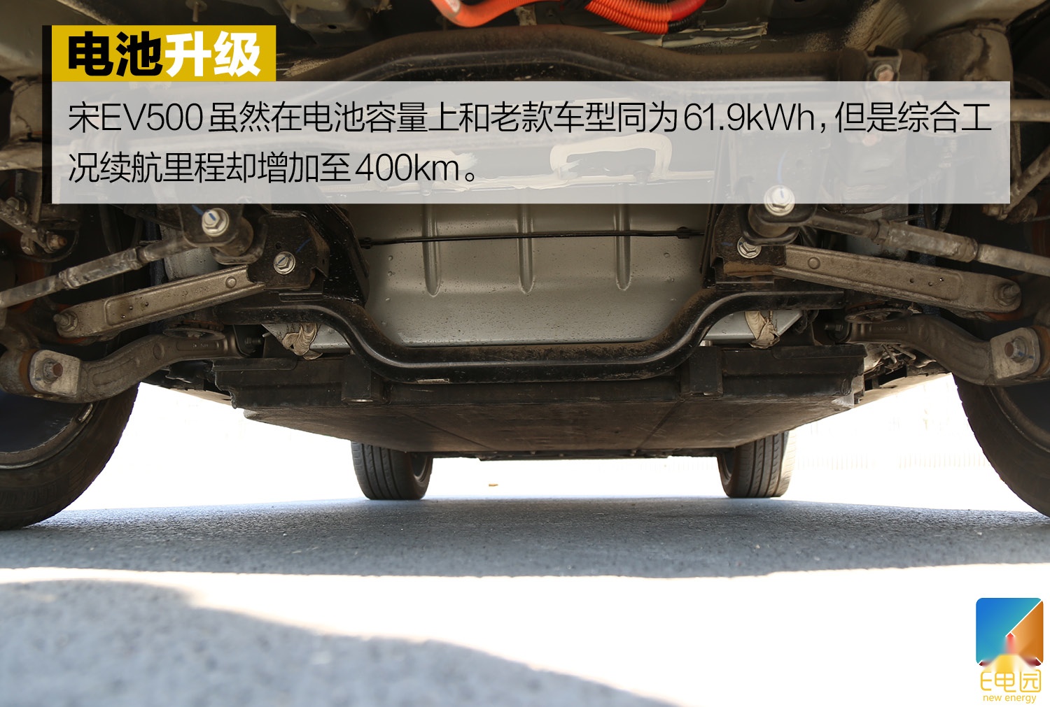

作为一款纯电动车,消费者最为看重的产品升级必然是续航里程。从账面上看比亚迪宋EV500在升级后的电池组容量为61.9kWh,而续航里程则从此前的350km提升至了400km。那么这款车的实际续航里程究竟如何呢?为了从让消费者能对这款车的不同工况续航有一个更为全面的认识,我们这次的续航里程将会采用分段的形式,来测试多路况下不同的续航表现。

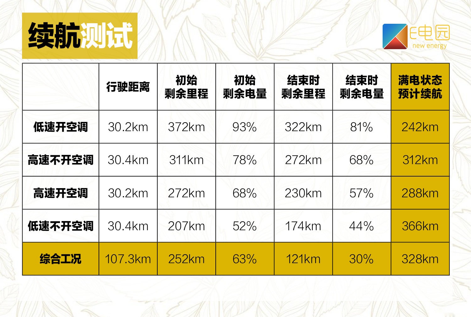

我们整个续航测试环节将会针对车速以及是否开空调将测试分为五个部分,除了最后一段的综合路况将测试超过100km之外,其他四个部分每段测试30km左右。
谁说中期改款不能堪比换代?深度测试比亚迪宋EV500

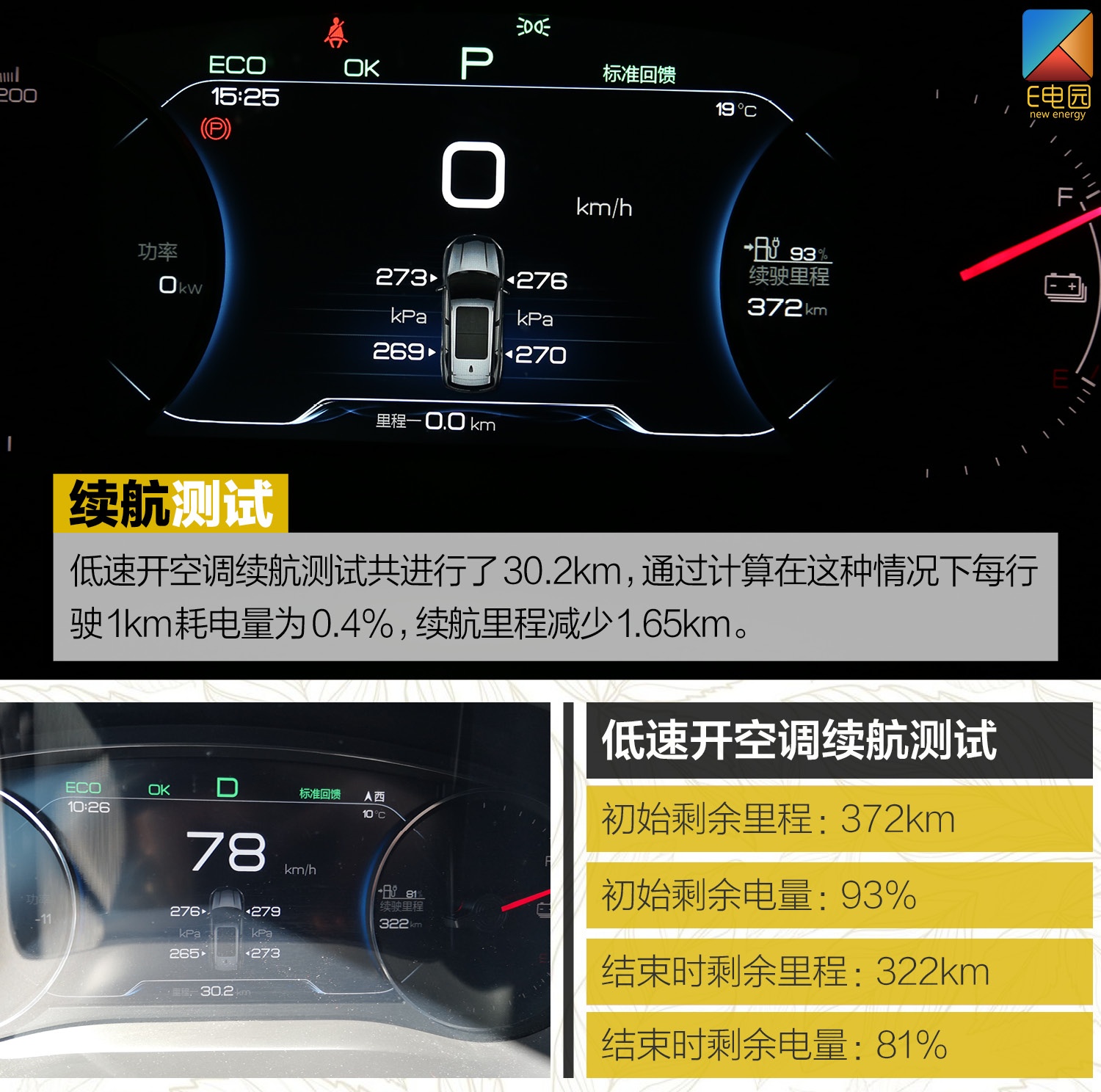

第一段测试为低速开空调状态,此路段将保证车辆平均车速在30km/h左右,出发前表显剩余电量为93%,剩余续航里程为372km。而在行驶了30.2km后,此时车辆剩余电量为81%,剩余里程为322km,由此可见在低速开空调的情况下,行驶30.2km后电量衰减12%,剩余里程减少50km。也就是每行驶1km电量减少0.4%,剩余里程减少1.65km。照此情况推算,如果按照此工况行驶,续航里程大约为242km左右。

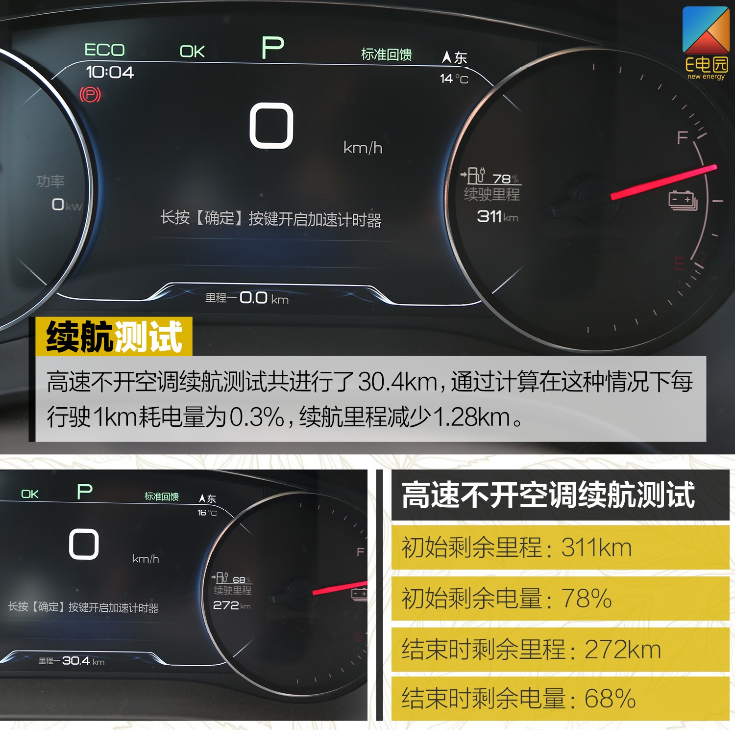

第二段测试为高速未开空调测试,此路段的平均车速将会维持在80km/h左右。出发前表显剩余电量为78%,剩余续航里程311km。在行驶了30.4km后,车辆剩余电量68%,剩余续航里程272km。通过计算在高速不开空调的情况下,行驶30.4km电量减少10%,续航里程减少39km。也就是每行驶1km电量减少0.3%左右,剩余里程减少1.28km,在这种条件下,满电续航里程大约为312km左右。

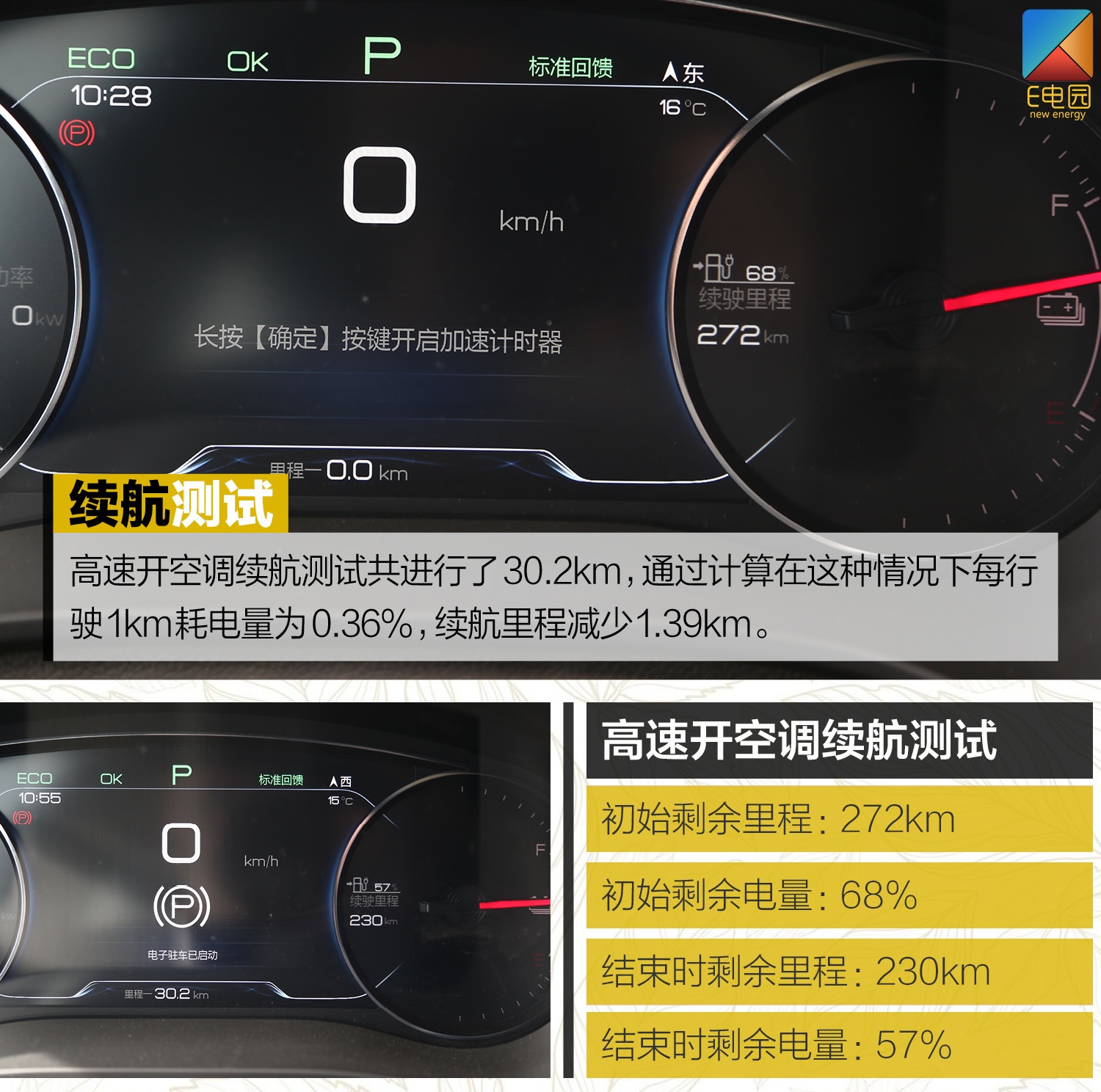

第三段测试则为高速开空调情况,出发前的剩余电量为68%,剩余续航里程272km。此路段共计行驶了30.2km,测试结束后剩余电量57%,剩余续航里程230km。通过计算每行驶1km电量会减少0.36%,剩余里程减少1.39km。所以在高速不开空调的情况下,满电状态的续航里程大约为288km。
第四段则是低速不开空调的情况,出发时的表显剩余电量为52%,剩余续航力恒为207km。这一段共计行驶了30.4km,测试后的剩余电量为44%,剩余里程174km。计算后可以得出每行驶1km电量将减少0.26%,续航里程将减少1.09km,也就是说在低速不开空调的情况下,满电将可以行驶约366km。

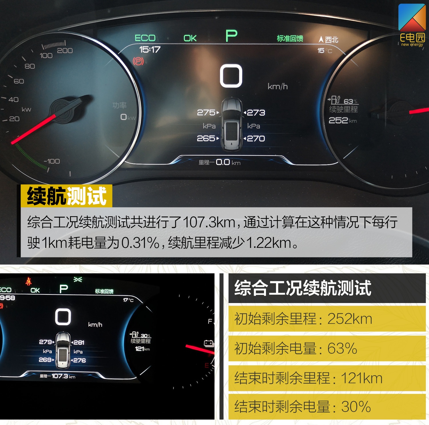

最后一个测试则是在综合路况的条件下进行,在这个路段我们将正常开启空调,而测试开始时的剩余电量为63%,剩余续航力恒为252km,这个阶段共计行驶了107.3km,剩余电量为30%,剩余续航里程为121km,也就是说在综合工况条件下每行驶1km将会减少0.31%,剩余里程将减少1.22km。通过计算可以得出如果在满电情况下,宋EV500在综合工况可以行使328km左右。
通过五种不同情况的测试,我们可以发觉低速开空调与否续航里程差别为124km,而高速路段开空调与否续航里程差异仅为24km。高低速之间最大的续航只差50km左右。所以说综合工况条件下所测试得出的328km续航里程,还是比较具有参考意义的。

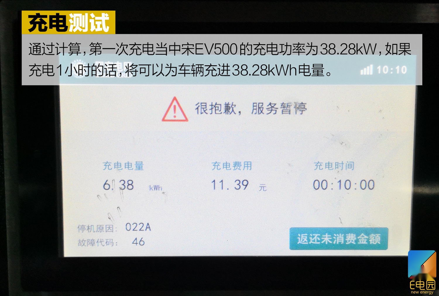

第一次充电过程中,在服务异常中断时可以看到充电时间为10分钟,充电电量为6.38kWh,也就是在第一次充电当中宋EV500的充电功率为38.28kW,如果充电1小时的话,将可以为车辆充进38.28kWh电量,这个电量基本超过了整车电池容量的50%。

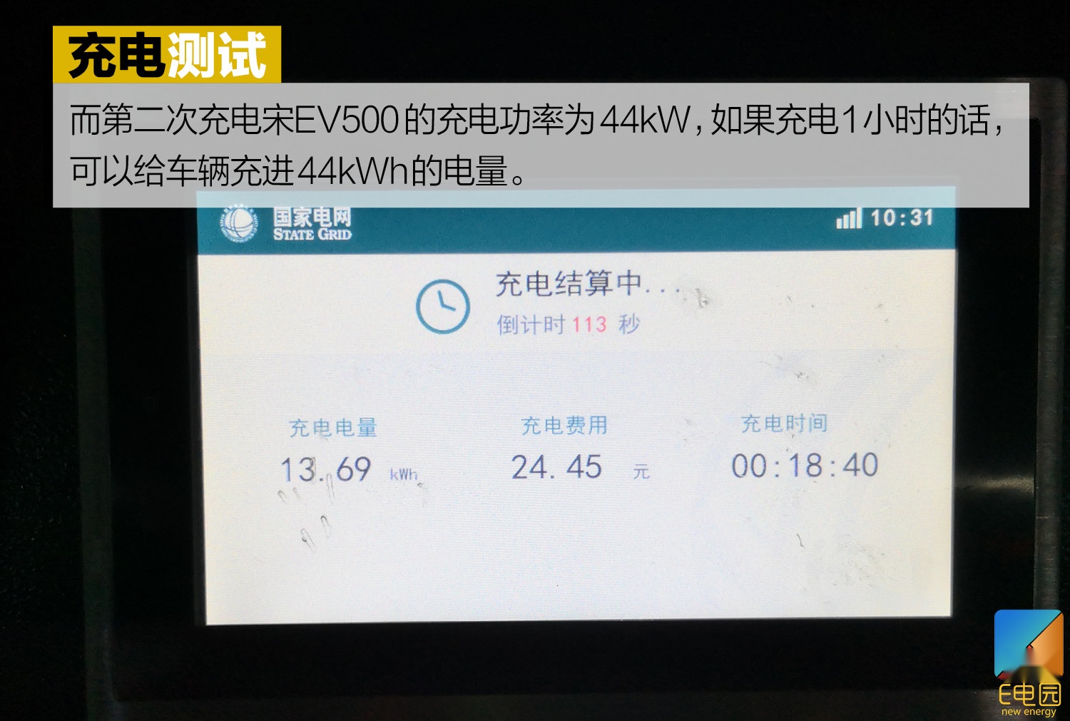

第二次充电则充了18分40秒,总充电电量为13.69kWh,通过计算在第二次充电过程中宋EV500的充电功率为44kW,如果充电1小时将可以充进44kW的电量。而将两次充电测试综合计算的话,宋EV500的平均充电功率为41.14kWh,这个数据基本上可以超过市面上绝大多数电动车的充电功率。

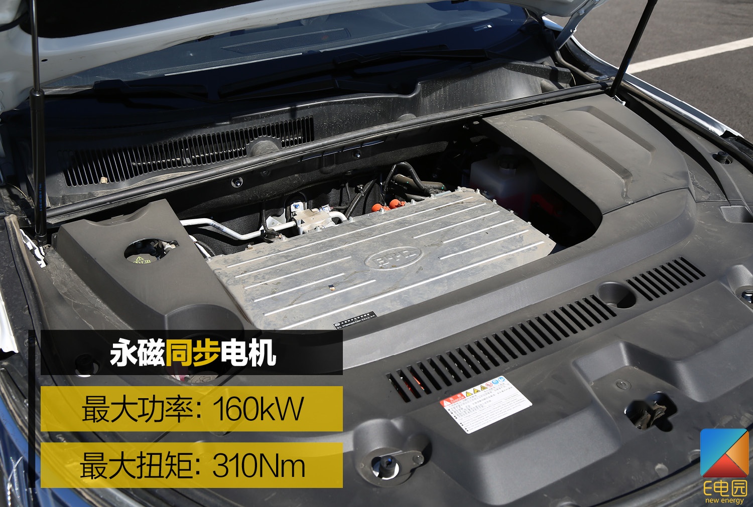

宋EV500搭载了高功率密度的永磁同步电机,最大功率160kW,峰值扭矩310N·m,这款车的最高车速可以达到150km/h,最高效率为96%。

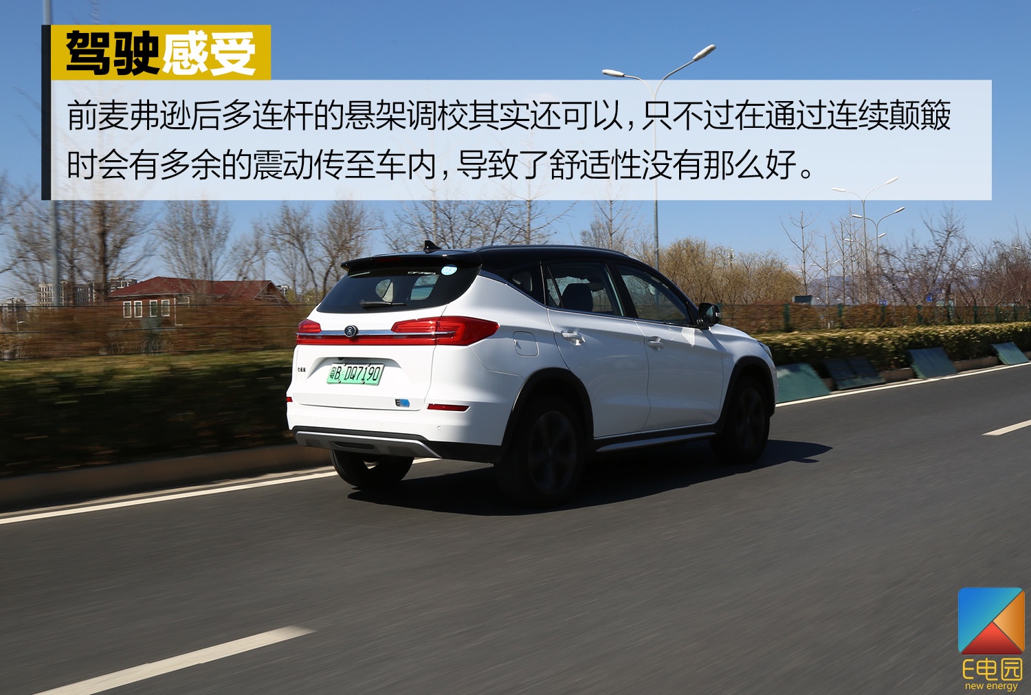

前麦弗逊后多连杆的悬架调校其实还可以,只不过在通过连续颠簸时会有多余的震动传至车内,导致了舒适性没有那么好,不过随着车速的提升,这种情况会相对有些好转,而且快速过弯时车辆的支撑性也有些不足,会有一定程度的侧倾,所以未来还需要在这些地方多下一些功夫。

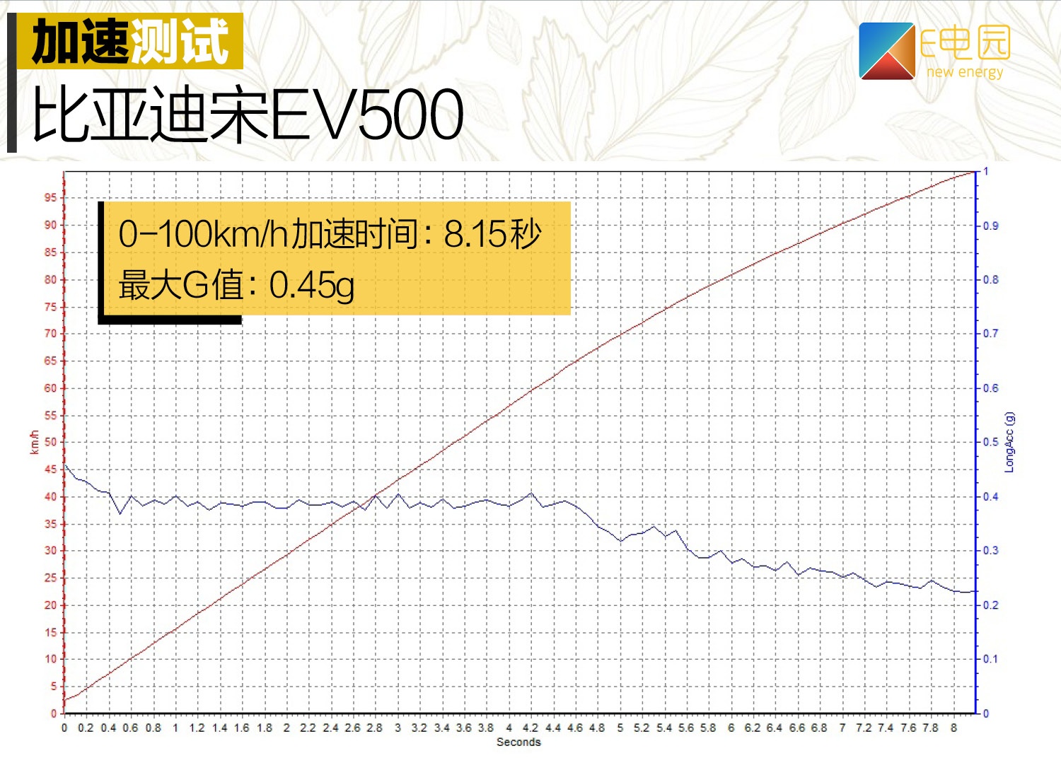

在加速测试当中,宋EV500的车身姿态保持的十分稳定,并没有出现明显的抬头现象,同时车辆的整个加速过程十分线性,前半段的加速G值基本稳定在0.4g左右,而后半段的加速G值则会有一个比较明显的衰减,不过也基本上可以稳定在0.3g左右。最终宋EV500的0-100km/h的加速时间为8.15秒。

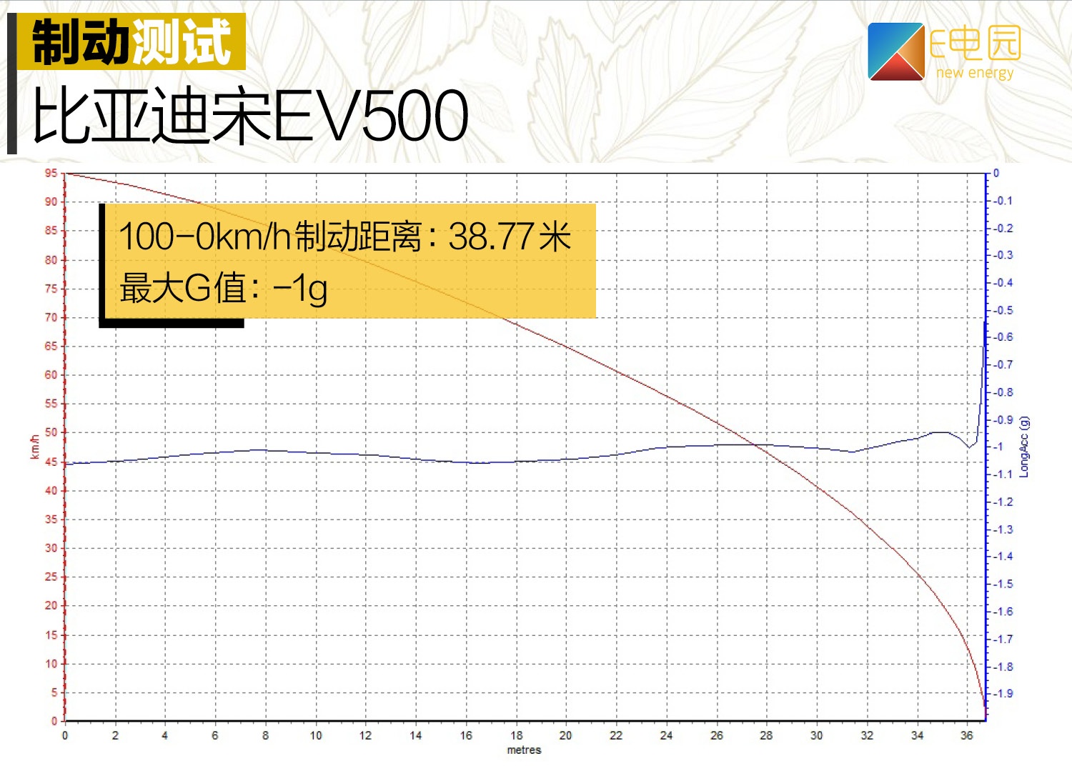

而宋EV500在制动方面的表现还算不错,实测的100-0km/h制动距离为38.77米。制动过程中车辆的G值保持的十分稳定,基本是在-1g左右。只不过制动过程宋EV500的前悬有着很明显的压缩,点头现象比较明显。
其实通过对宋EV500的性能测试,我们可以发现这款车还是一辆比较典型的SUV车型,相比之下加速测试的车身姿态保持的较好,而8.15秒的加速表现也很其官方宣称的数值比较相近,就是一个相对家用SUV的水平。制动方面38.77米的成绩还算不错,但对于车身姿态的控制还有可以提升的空间。
