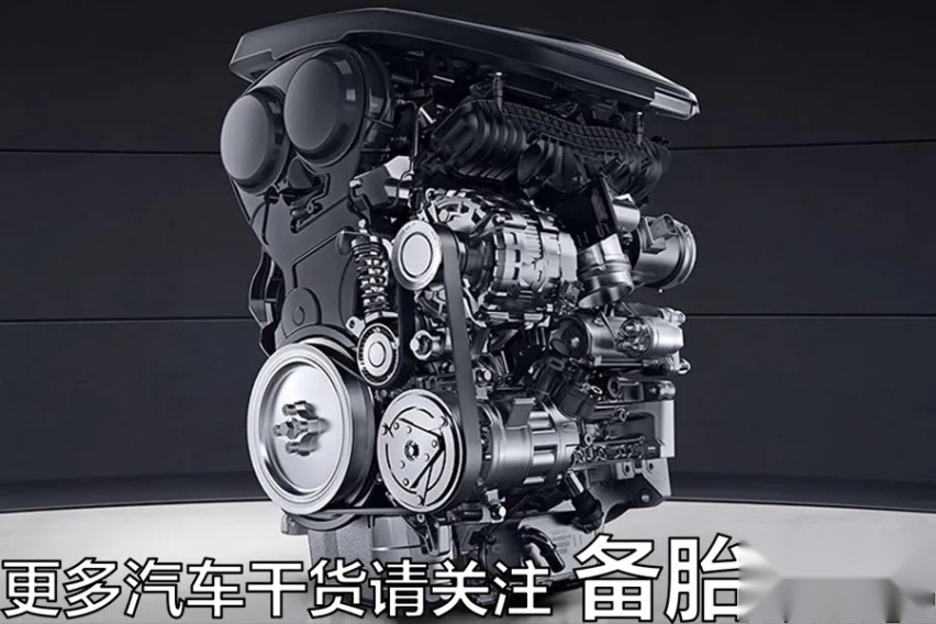

奇瑞2.0T最新款代号SQRF4J20,也就是用在还没有上市的星途VX上面的发动机,最大马力254匹,最大扭矩390Nm。
这个数据在普通家用车上已经非常地优秀了,很多合资车都还是比不过它的。
比如说:迈腾高功率版上的EA888,最大马力220匹,最大扭矩350Nm。
福特蒙迪欧上面的2.0T发动机,最大马力207匹,最大扭矩354Nm,这个数据和买发动机送车的本田比,差距也是很小了。
比如说:UR-V上面的K20C3,最大马力272匹,最大扭矩370Nm,你看,数据相差不多,但价格相差很多,对不对?
主流发动机全用上,再加上黑科技
好的数据是离不开技术的支持。
这台发动机用了350bar高压燃油直喷、CVVL 双涡管增压、电控泄压阀、可变排量油泵、双平衡轴,及缸盖集成反置式排气系统等等技术。

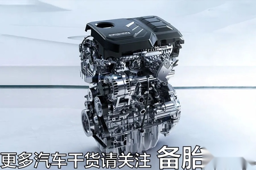

接下来讲讲吉利,2.0T发动机代号是JLH-4G20TD,而且这是一个系列的发动机,有好多不同的版本的。
普通的JLH-4G20TD,是吉利星瑞上面用的。
也就是领克上面那台Drive-E 2.0T低功率发动机,最大马力190匹,最大扭矩300Nm。
JLH-4G20TDB是用在吉利星越上面的,最大马力238匹,350Nm的最大扭矩。
另外,JLH-4G20TDC是领克03+、05的发动机,最大马力254匹,最大扭矩350Nm。
就拿吉利星瑞上面的JLH-4G20TD来说的话,缸内直喷、双VVT、顶置喷油嘴、树脂进气歧管等等,主流技术全都用上了,算是中规中矩。
发动机调校也是更偏向于前段输出的,就是由于用了低惯量涡轮,在1400转的时候就可以输出300Nm的最大扭矩。
换句话说就是:低扭表现还是比较不错的。
而且这台发动机用的是电动冷却液泵,还能在一定程度上降低能耗。
《内燃机与配件》期刊上面的论文,《汽车电动水泵研究》上面讲。
和传统的机械水泵相比,电动水泵不受发动机转速的影响,可以根据发动机的实际冷却需求而灵活工作,降低了传热损失和机械损失,减少了燃油消耗。
所以总得来讲,这台发动机和主流的2.0T发动机比,数据一般般。
比较像是个乖学生,每门功课都还可以,和周围的同学关系也不错,没有人特别喜欢他,也没有人特别讨厌他,偏科也没有偏科,就这么个味道。

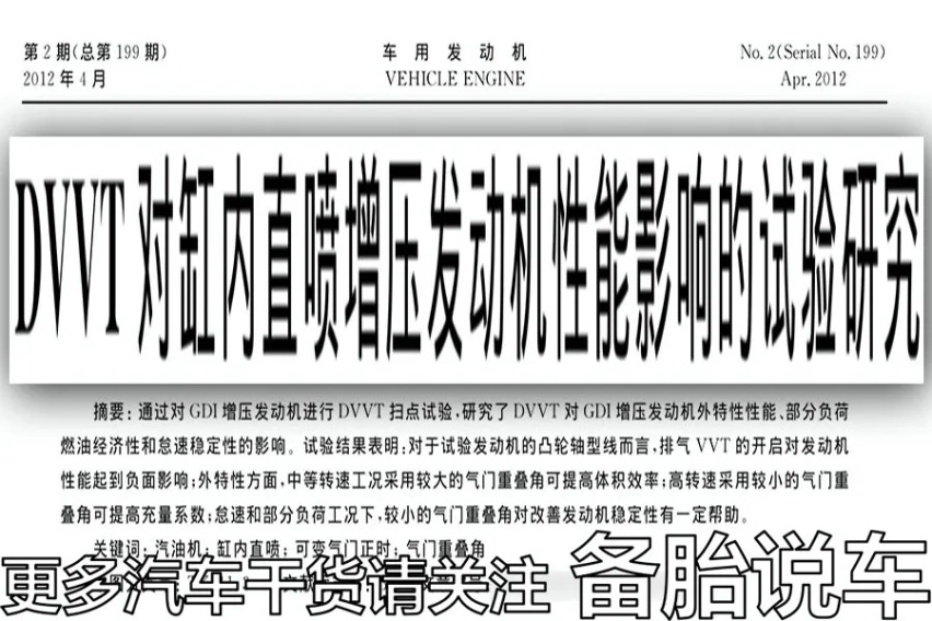

拿DVVT技术来说好了,全称为“进排气双可变气门正时系统”。
《车用发动机》期刊上面有论文,《DVVT对缸内直喷增压发动机性能影响的试验研究》上面讲。
根据发动机的不同工作状态,通过调节气门关闭的时机,从而提高发动机的动力性能及燃油经济性,并且能够抑制爆震,增强怠速运转稳定性。
就好比是降水少的季节,水库开闸放水,缓解旱情;降水多的季节,就闭闸蓄水,防止出现洪灾。

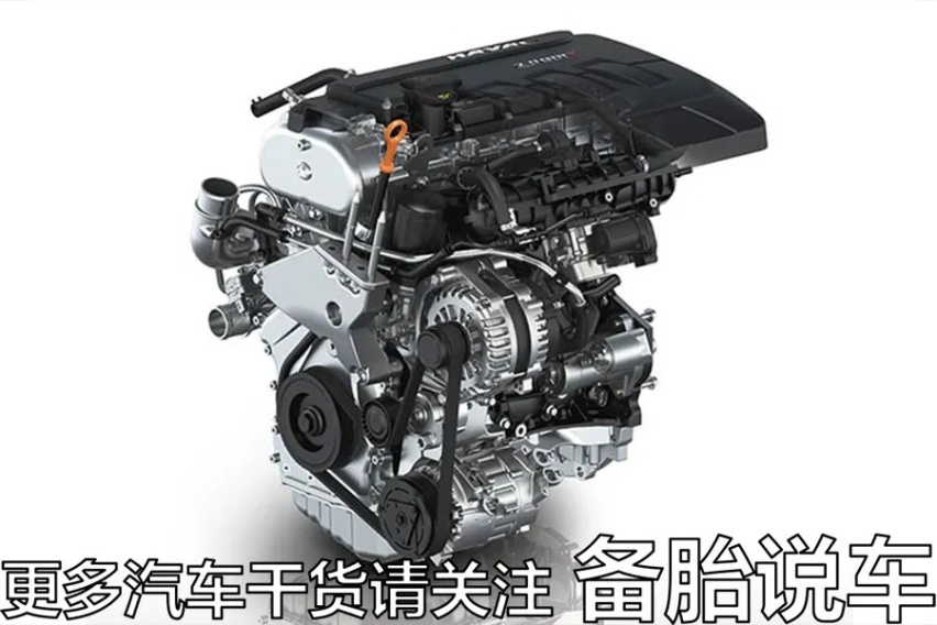

长城的2.0T发动机
最后,我们再来讲讲长城,代号GW4C20B的2.0T发动机,获得2019年 “中国心”年度十佳发动机奖项,含金量是不如“沃德十佳”,但参考一下还可以。
哈弗H6、H9等这些车型用的都是这台发动机,最大马力224匹,最大扭矩385Nm。
技术上面,主流的东西都差不多的,缸内直喷、双VVT、变排量机油泵等等都有用上的。

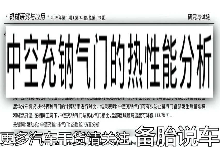

比较特别的是在于,这台发动机用了充钠排气门,是可以有效地控制排气温度的。
《机械研究与应用》期刊上面有论文,《中空充钠气门的热性能分析》上面讲。
充钠排气门可以有效防止排气门盘部热量堆积和骤然升温,和实心气门相比,相同工况下,最高可降低113.78℃的温度。
排气温度过高,气缸压力升高,会导致进气效率降低,从而使发动机动力下降,用了这个技术可以有效地避免这种情况发生。
