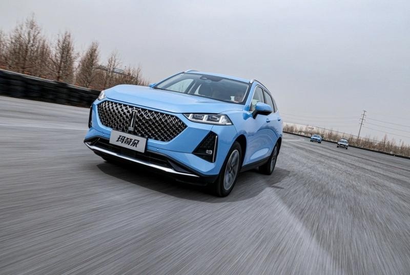

柠檬混动DHT首搭车型——WEY玛奇朵
凭借行业领先的技术架构,柠檬混动DHT实现了全速域全场景下动力性与经济性的全优,以“快、顺、静、省”的体验令用户出行品质实力进阶,为用户带来了混动新“知”。而且在即将开幕的上海车展,广大用户也可以近距离品鉴其首搭车型WEY玛奇朵,进一步感受柠檬混动DHT的卓越魅力。
