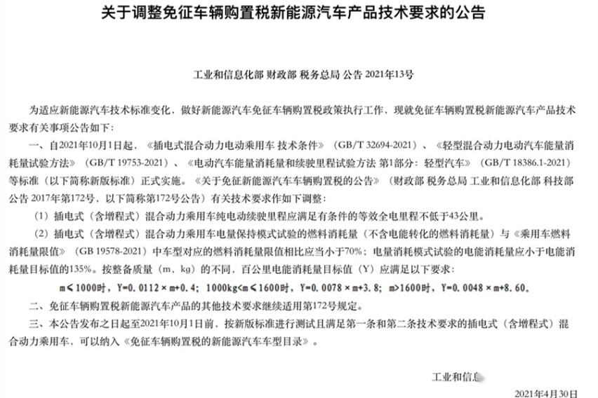

近日,工信部、财政部、税务总局联合发布了《关于调整免征车辆购置税新能源汽车产品技术要求的公告》(以下简称公告),主要针对插电式(含增程式)混合动力乘用车的相关标准进行了细化和调整。新规对免征车辆购置税的插电式(含增程式)混合动力乘用车的要求变的更为严苛。具体要求如下:
一、插电式(含增程式)混合动力乘用车的纯电动续驶里程调整为不低于43公里。根据之前发布的《关于免征新能源汽车车辆购置税的公告》(财政部公告2017年172号,以下简称172号)政策,插电式(含增程式)混合动力乘用车的纯电动续驶里程大于等于50公里就可以免征车辆购置税。
二、插电式(含增程式)混合动力乘用车电量保持模式试验的燃料消耗量与《乘用车燃料消耗量限值》中车型对应的燃料消耗量限值相比应当小于70%;电量消耗模式试验的电能消耗量应小于电能消耗量目标值的135%。按照插电式(含增程式)混合动力乘用车整备质量(m,kg)的不同,百公里电能消耗量目标值(Y)应满足以下要求:m≤1000时,Y=0.0112×m+0.4;1000<m≤1600时,Y=0.0078×m+3.8;m>1600时,Y=0.0048×m+8.60。

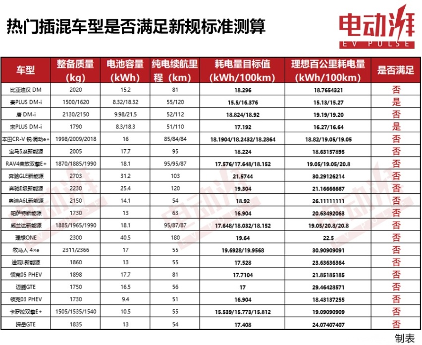

此外,湃客还专门用改进后的政策来测试目前市面在售的20款热门插电式(含增程式)混合动力乘用车是否满足新规,结果不容乐观,结果大致如下:
一、测试的20款车型中,仅秦PLUS DM-i、宋PLUS DM-i两款车型能满足新规,能纳入《免征车辆购置税的新能源汽车车型目录》中;
二、大众这一套由1.4T发动机+电机+电池组成的插电式混合动力系统服役有了较长的一段时间,目前已略显乏力,搭载这套动力的车型基本上都没能满足新规;
三、来自BBA的三款销量不错的新能源中大型轿车均不能满足新规的标准;
四、整备质量对于车辆能否满足要求是一个较大的因素;
五、即便是车轻,也不能保证一定能满足要求。例如:卡罗拉双擎E+同样未能满足新规的标准;
六、理想ONE也没能满足这次新规的标准,好在差距不大;
七、这次新规相较之前严苛了许多,连汉 DM、唐 DM-i也没能满足新规的标准。
