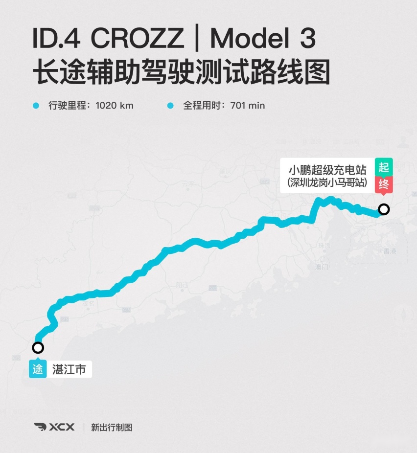

在路线的选择方面,我们从深圳龙岗小马哥充电站出发,经沈海高速、深岑高速,最终到达湛江市,到达湛江后我们继续返回深圳龙岗小马哥充电站,全程 1069km 左右,其中高速路段在 1020km 左右。
这 1020km 的高速我们全程开启自动辅助驾驶系统。也就是特斯拉在高速上开启 NOA 功能,一汽-大众 ID.4 CROZZ 开启 IQ.Drive 辅助驾驶系统。

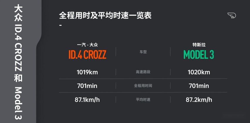

1、高速全程总用时 两车用时竟然一样
首先在全程用时方面,无论是使用特斯拉 NOA 出行还是一汽-大众 ID.4 CROZZ 的 IQ.Drive 辅助驾驶出行,肯定很多人都关心两者在用时方面的表现。
这一次我们全程高速,高速有单向四车道和单向两车道等不同的路况,而限速也有 120km/h、100km/h 和 80km/h 不等。
最终两车在行驶 1020km 左右的路程下两车用时竟然一样,均为 701 分钟,高速全程平均时速为 87km/h,这一点确实让我很意外,在出发前我可没想到会有这样的结果。

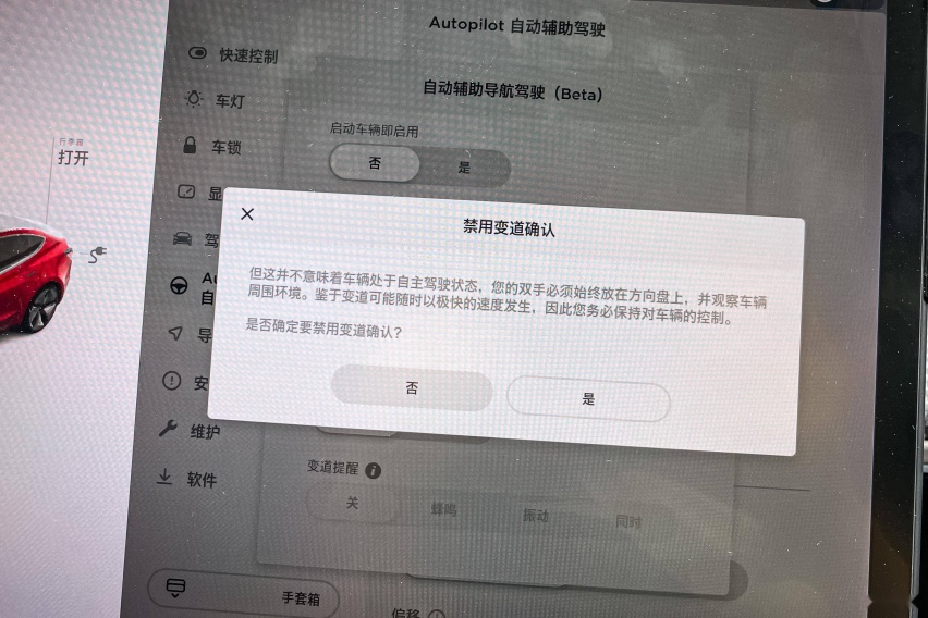

说到这里可能会有网友会说不公平,但要知道 NOA 自动变道即使关闭了「变道确认」功能,在 NOA 状态下变道绝大部分依然是需要转动方向盘来确认是否变道。
全程开启禁用变道确认NOA 开启禁用变道确认后依然需要转动方向盘

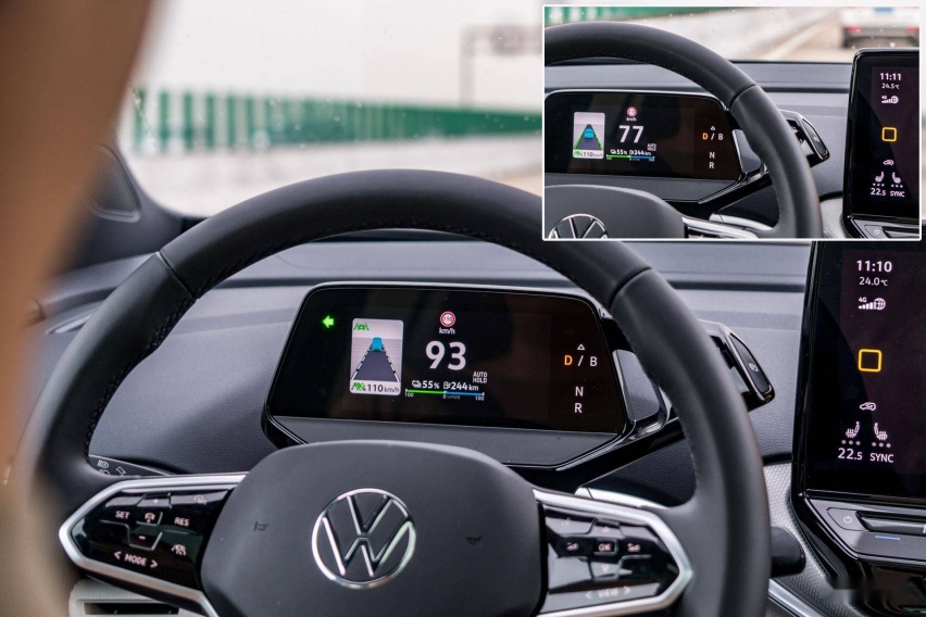

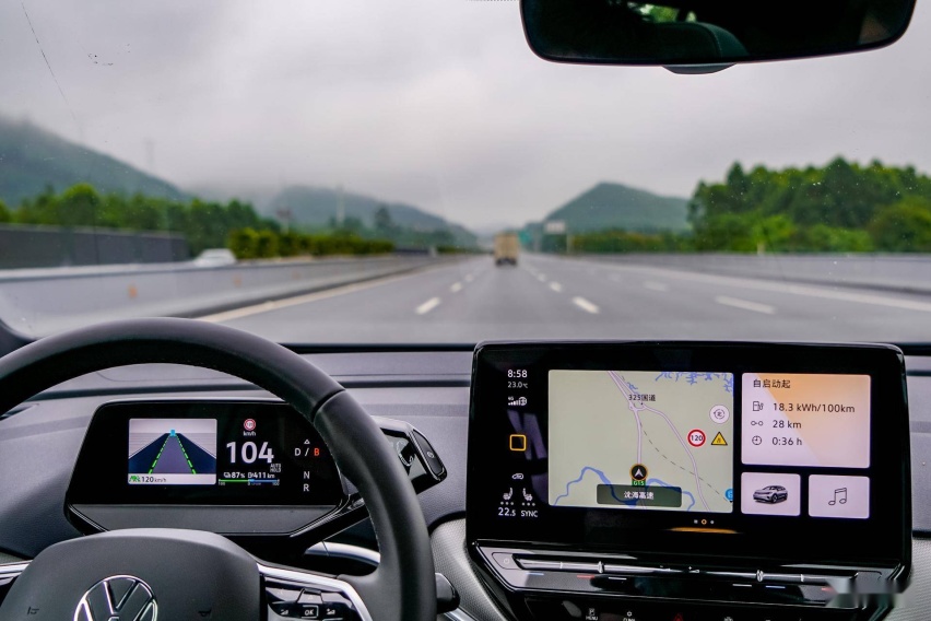

而一汽-大众 ID.4 CROZZ 的 IQ.Drive 辅助驾驶系统则没有系统自动发起变道功能,所以我们在使用一汽-大众 ID.4 CROZZ 辅助驾驶功能是选择人工判断是否变道。也就是根据道路限速设定 ACC 自适应巡航速度,如果前方有车辆压速度,这个时候车辆 ACC 速度低于设定速度,并且两侧车道无社会车辆,人为判断可以变道时,我们就会人为打灯变道。
例如,下图中巡航速度设为 120km/h 被前车压到只有 104km/h ,这时候周围没车,人工判断这个时候会选择变道。
因此两车在辅助驾驶状态下的变道都是需要人工干预的,所以严格来说还是比较公平的。

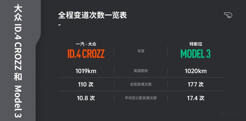

最终在都需要人工确认的情况下,特斯拉 Model 3 在使用 NOA 状态下全程发起变道 177 次,而一汽-大众 ID.4 CROZZ 在 IQ.Drive 辅助驾驶系统人为判断变道为 110 次。

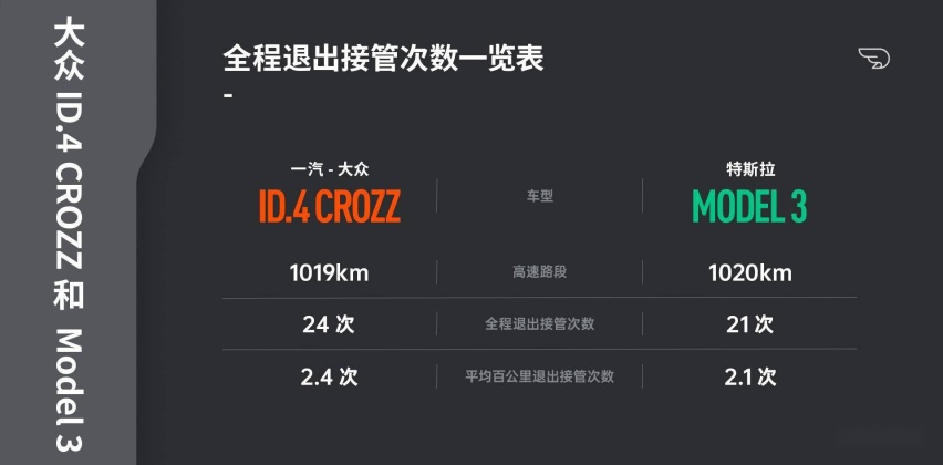

3、全程退出接管次数 道路标线混乱毁一切
这一次我们还记录了两车在使用自动辅助驾驶情况下全程产生的接管次数,这个接管是指系统彻底退出需要重新开启。当然这里的接管次数包括车辆提醒或因驾驶员判断不安全而产生的接管。
从实际的记录数据来看,特斯拉 Model 3 在使用 NOA 情况下全程产生接管 21 次,一汽-大众 ID.4 CROZZ 在使用 IQ.Drive 辅助驾驶系统全程产生接管 24 次。

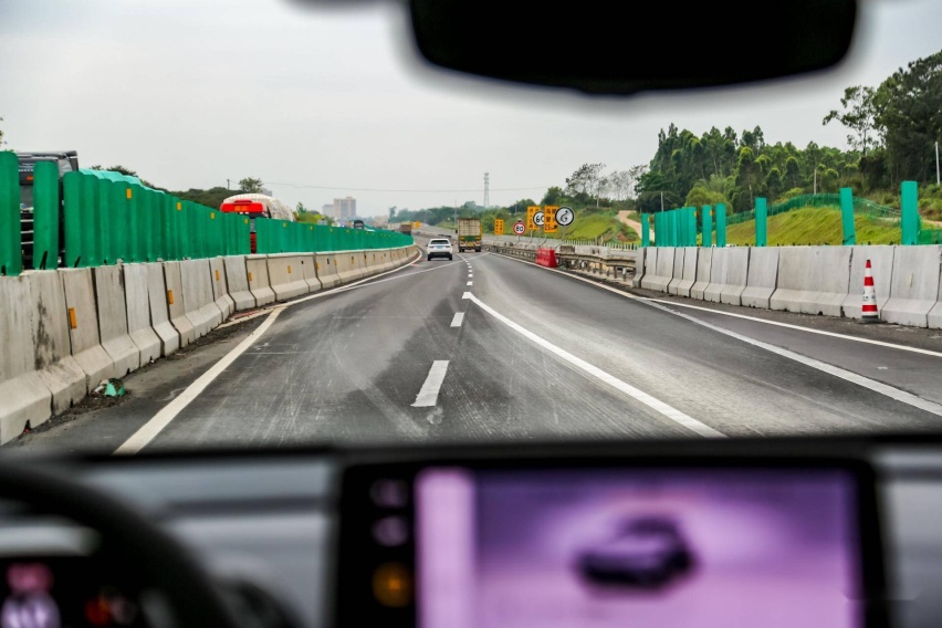

这里两车产生的接管次数更多的是因为道路标线混乱,在测试的第二天阳江到湛江路段,我们遇到了高速公路扩建,扩建中的高速道路有部分临时借道的情况,因此该路段出现了很多道路标线混乱但这个混乱标线又非常清楚,从而影响了两车的判断导致出行辅助驾驶工作时产生了接管。
道路标线混乱无论是特斯拉 NOA 还是 ID.4 CROZZ 的辅助驾驶都会退出播放视频
其它在道路标线清晰的状态下,两车全程几乎无退出接管。

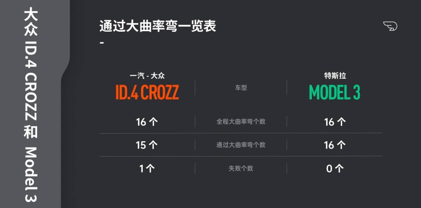

但这并不影响一汽-大众 ID.4 CROZZ 的 IQ.Drive 辅助驾驶系统通过大曲率弯道,这一次我们全程遇到了 16 个大曲率弯道,其中一汽-大众 ID.4 CROZZ 的 IQ.Drive 成功通过 15 个,特斯拉 NOA 成功通过 16 个,这里的 NOA 过大曲率弯是不包括 NOA 自行变道进匝道,仅仅是通过大曲率弯。
所以在通过大曲率弯方面,两车的表现差不多,不过特斯拉 NOA 进匝道会自动降速到 40km/h,而一汽-大众 ID.4 CROZZ 的 IQ.Drive 辅助驾驶降速是需要手动把 ACC 自适应巡航时速降低。

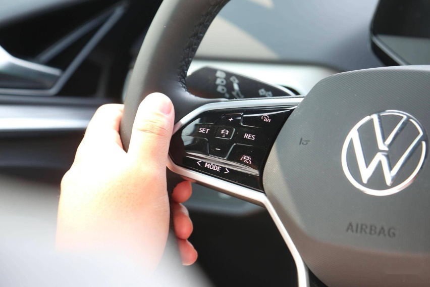

首先,富兰克林表示初次体验一汽-大众 ID.4 CROZZ 的 IQ.Drive 辅助驾驶体验,只需在方向盘左侧功能区一键轻触便可开启 ACC 和车道保持融合的辅助驾驶,个人感觉开启还是十分便捷的。
ID.4 CROZZ 辅助驾驶开启按键在方向盘左侧

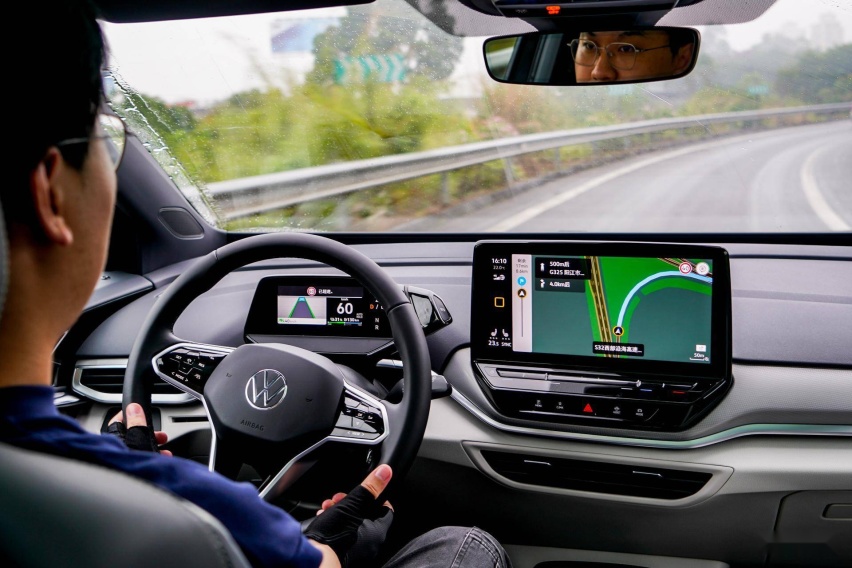

开启后,一汽-大众 ID.4 CROZZ 便会按照设定的时速缓缓提升,在这个过程中,我只需要负责双手轻轻把控住方向盘、留意需要变道的环节便可。在我开的几百公里路程里,ID.4 CROZZ 良好的车速及车道保持让我感到十分安心,即使面对大曲率弯一汽-大众 ID.4 CROZZ  也依旧从容。
通过大曲率弯

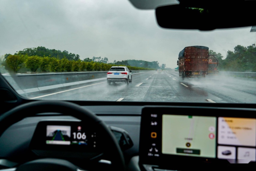

实话实话,一汽-大众 ID.4 CROZZ 的 IQ.Drive 辅助驾驶系统甚至放心到因我没有太多的参与感而感到有些无聊。同时,测试第一天后半段的道路上大雨滂沱,以人肉眼能观测的能见度其实非常差;但在这种路况下,一汽-大众 ID.4 CROZZ  的 IQ.Drive 辅助驾驶系统一双“慧眼”却能保持镇静,依然能够从容地为我的双手减压,确实值得好评。
ID.4 CROZZ 辅助驾驶功能雨天正常使用

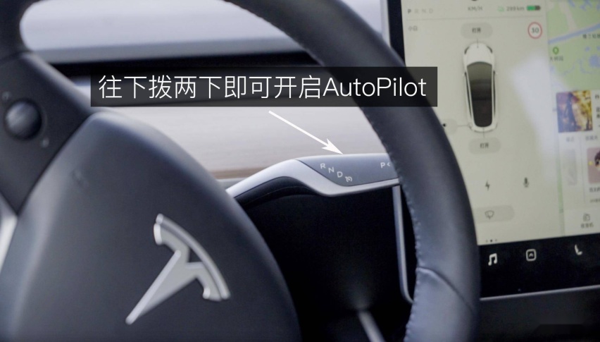

而关于特斯拉 Model 3 的 NOA ,我也是第一次体验。NOA 的开启方式和一汽-大众 ID.4 CROZZ 的 IQ.Drive 辅助驾驶系统类似,都集成在方向盘区域,不同的是特斯拉的是在拨杆处拨动开启。开启后,特斯拉便示意我轻转方向盘以辅助 NOA 变道。

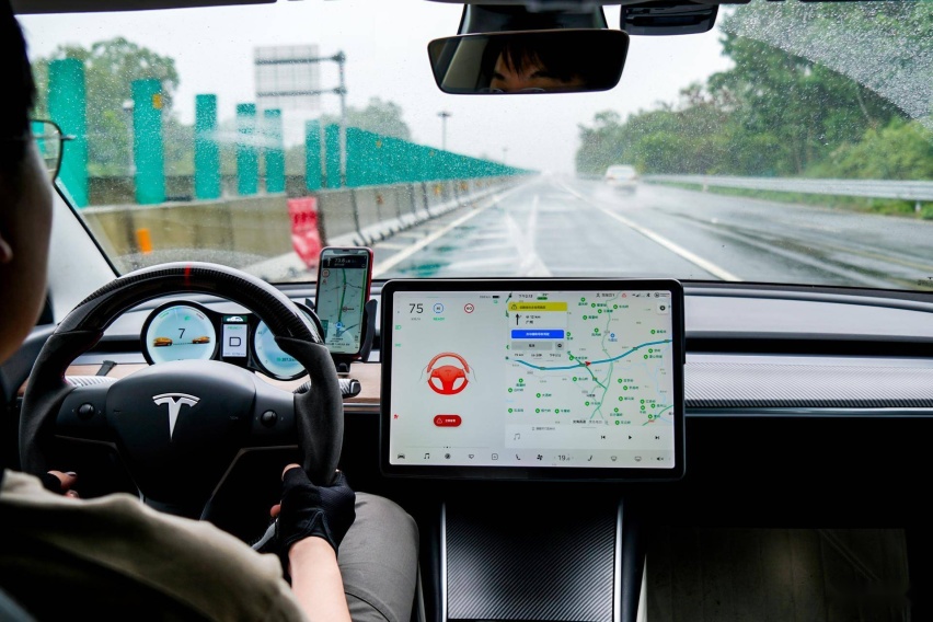

在两天的体验过程中,NOA 在常规状况下表现良好,不论是双车道还是四车道都能很好地按照自己的逻辑进行行驶。但是,在车道标线混乱或是不清晰的路况下,NOA 的表现则令人特别惶恐,表现在车身状态上则先是仪表盘及方向盘警示,随后车辆摆动姿态明显,会向一边严重倾斜,这时候人为紧急修正则会退出 NOA 。
NOA 在道路标线混乱状态下退出辅助驾驶

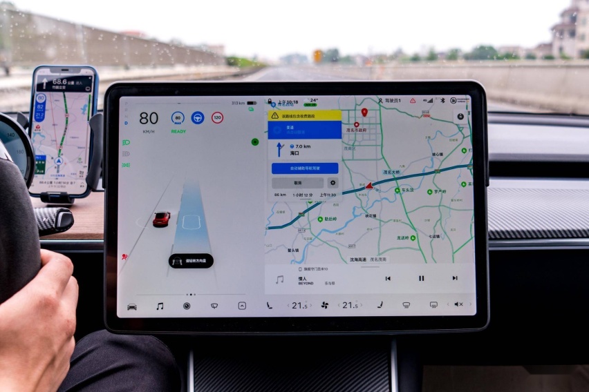

特斯拉NOA的厉害是公众认可的,对于特斯拉NOA进出匝道的情况,正常车流量不多的状态下能正常进出匝道,并且在进匝道、换高速路段以及出匝道都能一系列自行完成通过,这也是特斯拉 NOA的厉害之处。
但在车流量较多的情况下,尽管会提前 2km 变道,但车辆依然有可能无法成功变道而错过出口,所以在使用 NOA 的时候,你自己也还是得实时看着导航路线,防止错过出口。出匝道的情况,在我们测试的路途中,出现过匝道变窄的情况下特斯拉可能会识别不到右方车辆强行变道,这也使得冷汗指数暴增。

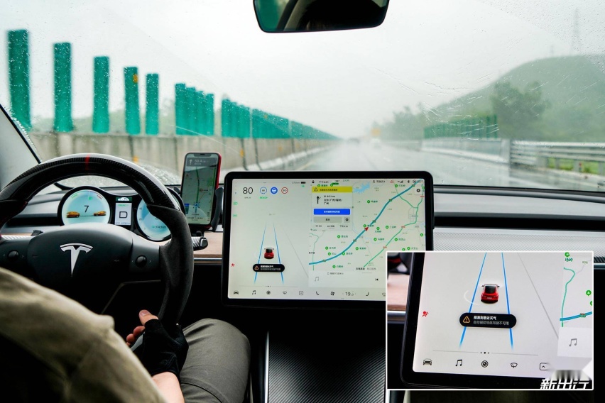

恶劣天气 NOA 不可用

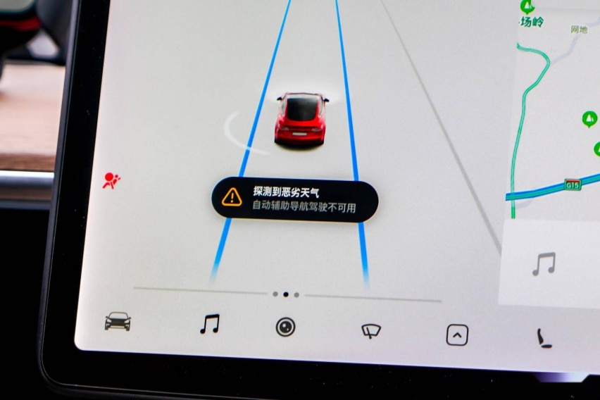

这几天也是阴天多雨的天气,NOA遇到下大雨,会从自动领航降级为AP,系统提示“探测到恶劣天气,自动辅助驾驶导航不可用”,一路上体验下来,在高速体验上面,现阶段其实AP比 NOA 更让人舒心。

在第一天路途中我就遇到了这个情况,当时我在关注着前方道路而没有注意到系统的提醒,特斯拉接管提醒也是没有一个很好的提示音以及震动等措施,不看中控屏是很难注意到提示,这也导致我们触发惩罚机制,直接退出 NOA,不停车挂P挡就开启不了 NOA 或 AP。
