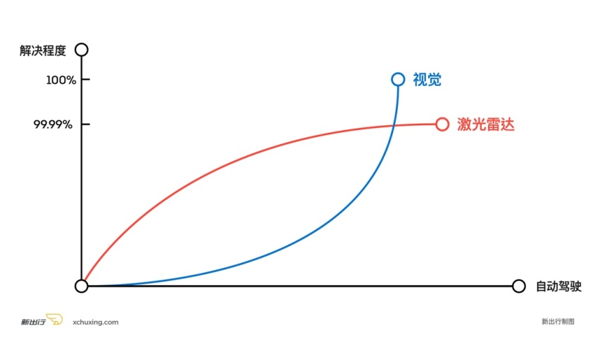

目前 L3 正是在感知这一块“卡脖子”,虽然激光雷达看起来是个捷径,越来越多的视觉方案出现,也在说明这条捷径似乎在汽车量产上,不是那么可靠。但是做视觉需要有大量的成本投入、数据做训练、反复的验证,这需要规模化的数据能力和升级能力,需要有很强的毅力。因此很大一部分是要去解决感知的问题,于是乎就诞生了两个派别,一视觉,二激光雷达。
关于是视觉还是激光雷达,这一厢恐怕一直会有争论,因为每个人看问题的角度和思考方式都不一样。激光雷达直接、见效快,直接输出高精度结果,在数据规模化和标注上需求量相对更少。但是,还是避不开谈量产,成本就不说了,车规也不说了。布置怎么办呢?总不能家用车都顶着一个像救护车一样的东西吧。维修和保险怎么办呢?以前一个追尾几百,现在成千或上万。你要量产,这些都是必须考虑的问题。
回过来看视觉的优势就逐渐显现,布置相对灵活、扩展性好、成本适宜都是它的优势,这对于车企来讲是非常重要的。很多人会说视觉安全性低,这其实过于片面,对于汽车的安全来讲,99%与 99.99%其实是一样的,那剩余的部分只要一出现,结果都是 Game Over。黄工表示小鹏还是更愿意用发展的眼光来看待视觉技术。
在未来的 3-5 年,我们平常所忽略的毫米波雷达也会有很多进步和提升,任何技术的发展都不是孤立的,而是相补相融的,也许两三年后视觉+毫米波雷达,会跟我们今天看到的,有很大的不一样。

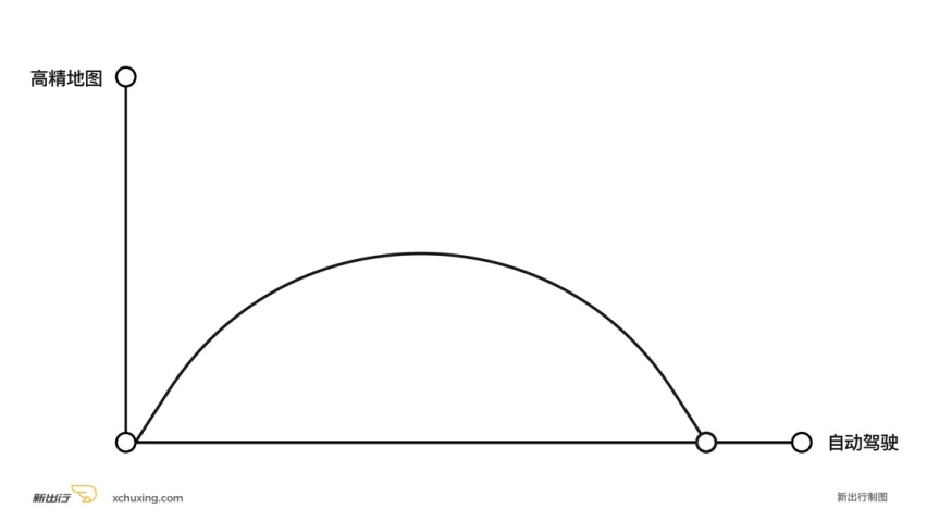

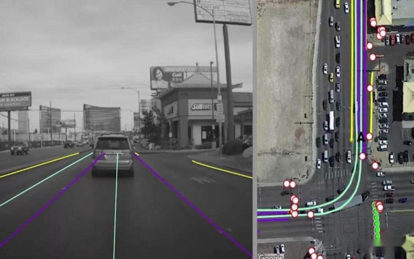

高精地图固然是一个好东西,其拥有比 GPS 导航系统拥有至少 10 倍以上的精度,但在不少主机厂的工程师看来,在最终实现完全自动驾驶的终点上,并非依赖高精地图,也就是说高精地图的作用在逐步实现自动驾驶的路上的作用是呈抛物线状的,所起的作用随着自动驾驶不断进阶而下降。
按文章开篇的说法,完全自动驾驶可以类比人类驾驶,人在开车时永远是驾驶员根据看到的去做出驾驶动作,自动驾驶也是类似。道路上的情况是实时变化的,高精地图再清晰,面对国内基建神速,也无法做到实时去更新地图数据,如若采集成本则非常高昂。所以最终依赖的还是车辆的传感器对路上的其它交通参与者进行识别,从而做出相应的驾驶动作。
道路上的情况是实时变化的,高精地图再精准,面对咱们国内的修路施工频率,也是挑战很大的。所以最终依赖的还是车辆的传感器对路上的其它交通参与者进行识别,从而做出相应的驾驶动作。高精度地图的高投入和不确定性回报,也一定程度影响了参与者们的积极性。
