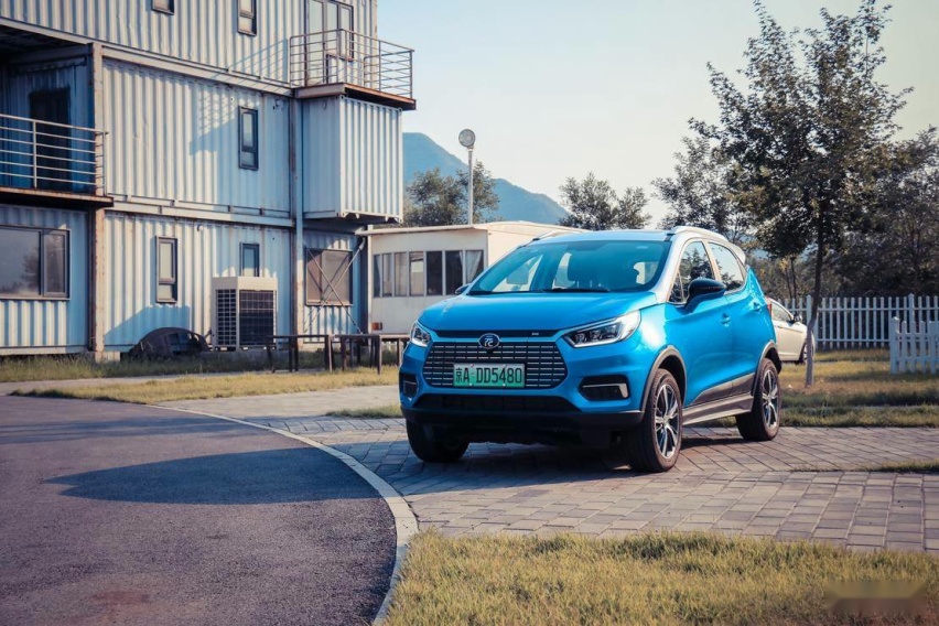

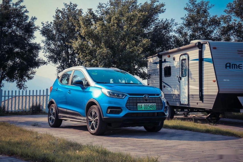

外观小巧可爱,不乏运动感
外观方面,比亚迪元 EV535 相较于元 EV 360 并未发生明显变化,是用来比亚迪家族式龙颜造型,大气的前脸搭配上小巧的车身造型,整个外观造型给人一种紧凑小巧的感觉。这样的外观设计,非常符合年轻群体的口味。

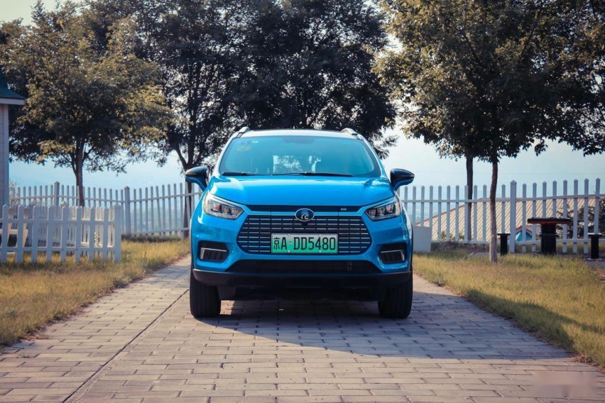

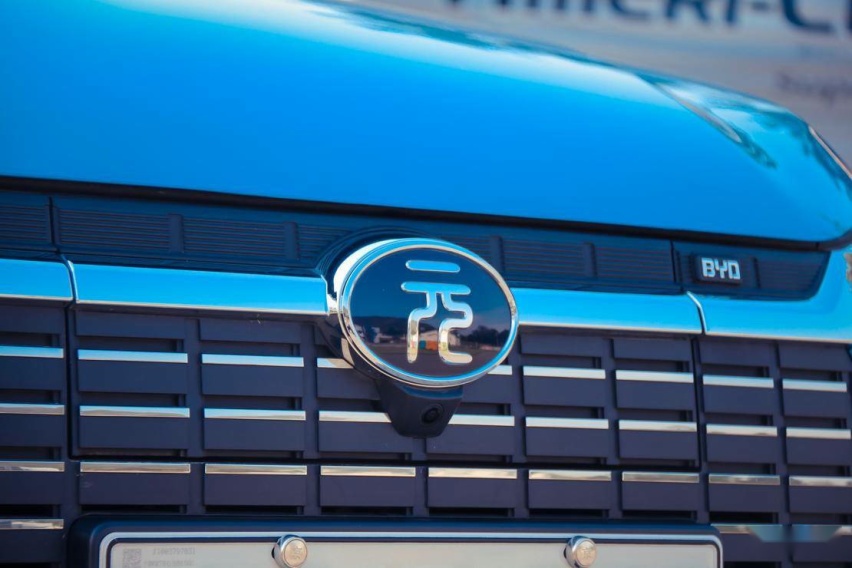

元 EV535 保持了现款车型的家族式 Dragon Face 设计,精致的前脸具有很高的辨识度。
全封闭的前格栅没有任何变化,小方块状的装饰风格与比亚迪王朝系列的其他纯电动车保持一致。

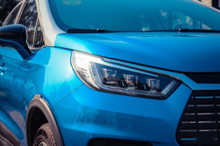

元 EV535 对前大灯组进行了升级,除了最低配车型外都将标配 LED 大灯组与 LED 日行灯。
贯穿前脸的镀铬装饰条的中间是篆书“元”字,下方是前摄像头,全车配备了360 度全景影像。

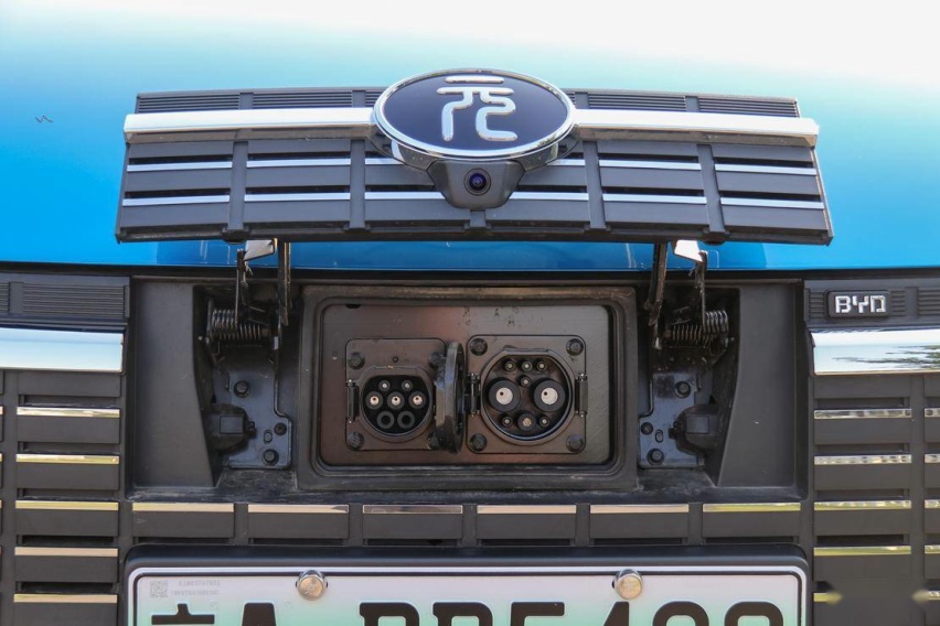

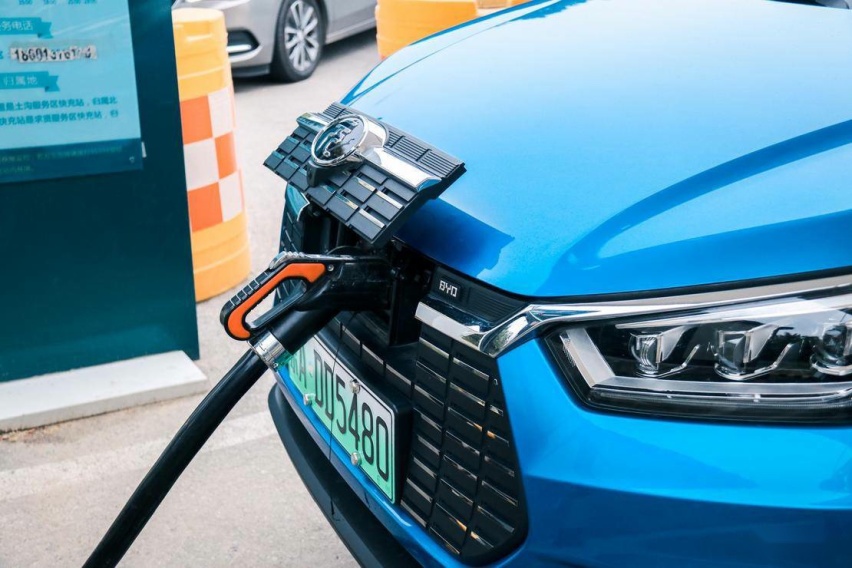

快充接口和元 EV 360 一样依然放置在前脸中网处,打开方式需在驾驶室门板上按键打开,同时新车使用快充从 30% 充至 80% 需要 30 分钟,充满需要 1.1 小时。

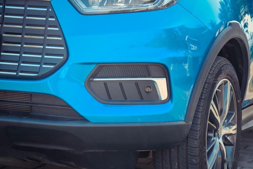

由于前大灯组的升级,元 EV535 取消了雾灯,这也使得雾灯区域成为了区分元 EV535 与元 EV360 重要部位。

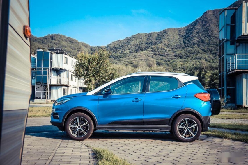

侧面造型同样保持不变,双腰线的布局加上尾部小书包的搭配使整车侧面看起来并没有很臃肿的感觉。
车身尺寸方面,新车长宽高分别为 4360*1785*1680mm,轴距为 2535mm,整备质量为 1580kg。

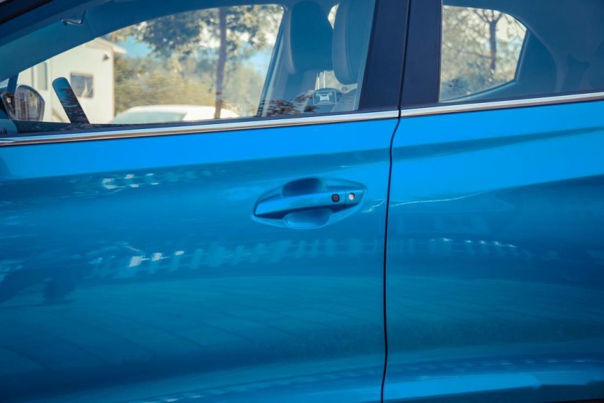

元 EV535 全系标配无钥匙进入系统,日常使用非常方便。

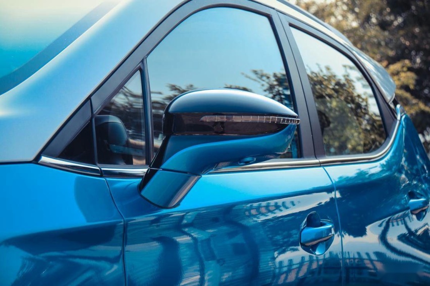

后视镜采用双拼色出了,集成了 LED 转向辅助等,底部还有一枚摄像头。

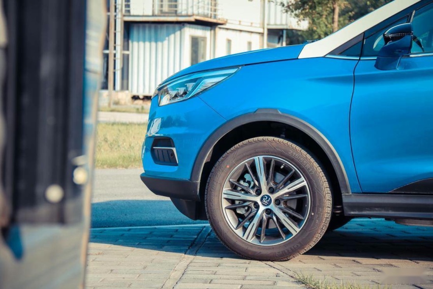

配备了多条辐双色铝合金轮毂,轮毂尺寸是 17 英寸,轮胎规格为 215/55 R17 。

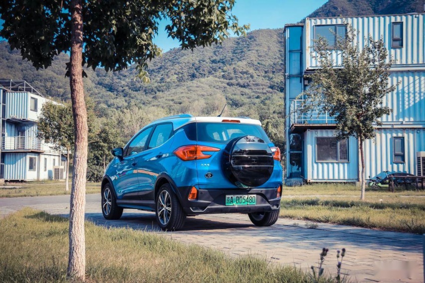

尾部造型同样延续了元 EV 360 的造型,小书包也依然存在,整个尾部造型在我看来最吸引我的则是小书包的存在。

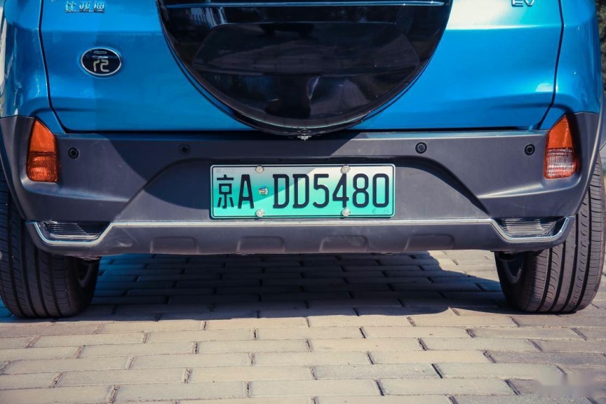

4 探头后泊车雷达属于全系标配,保险杠两侧配有反光板,下方带有贯穿式镀铬装饰条,提升了一丝精致感。

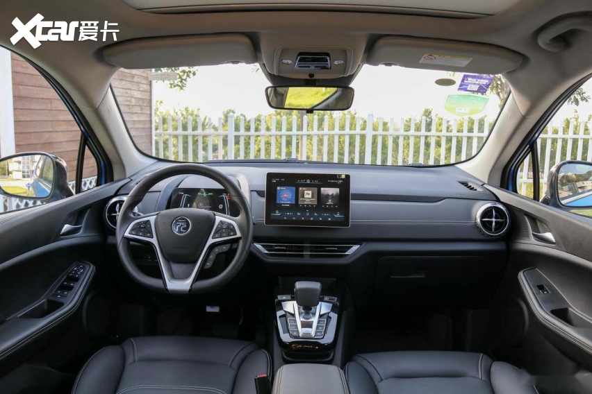

内饰采用悬浮式自适应旋转 Pad + Dilink 系统

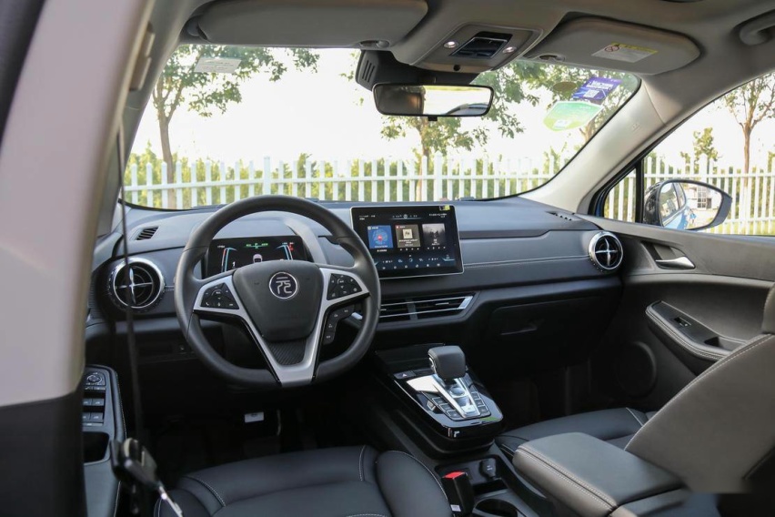

比亚迪元 EV535 肉眼可见的最大升级就是内饰,使用了悬浮式自适应旋转 Pad 和 Dilink 系统,并且在一些小细节之处也有了明显的调整。内饰上的变化,显得非常有诚意。
元 EV535 配备三幅式多功能方向盘,尺寸和大小适中,握感比价舒适。

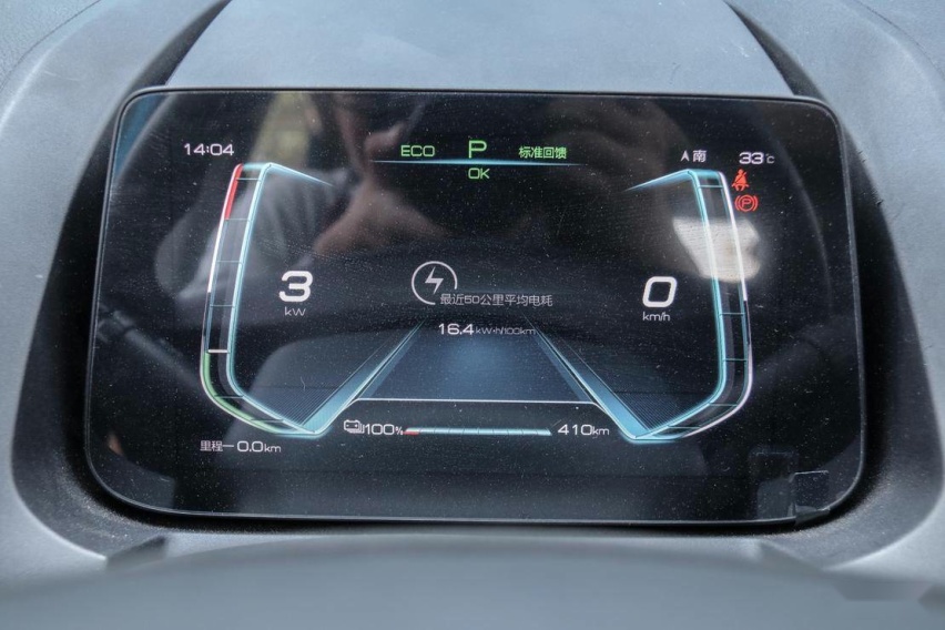

8英寸液晶仪表盘能够显出丰富的车辆信息,界面比较简洁。

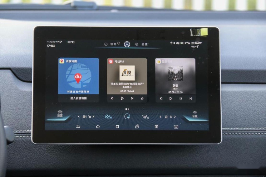

出了最低配外,其余三款配置都配备了 10.1 英寸的悬浮式自适应旋转 Pad,搭载 Dilink系统。

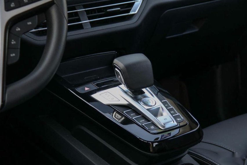

挡杆的造型比较别致,周围分布有大量的物理按键,包括空调控制、驾驶模式选择等。

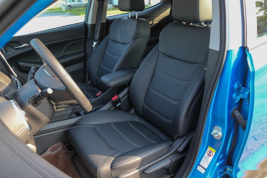

前排座椅采用真皮材质,非常有质感,舒适性和包裹性都挺不错。

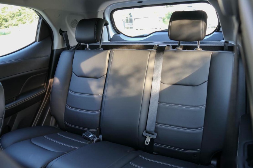

后排座椅同样采用真皮材质。

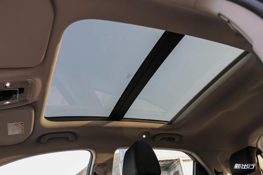

车内配备了全景天窗,前半部分可以电动开合。

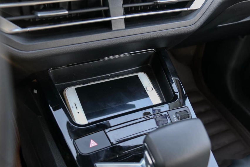

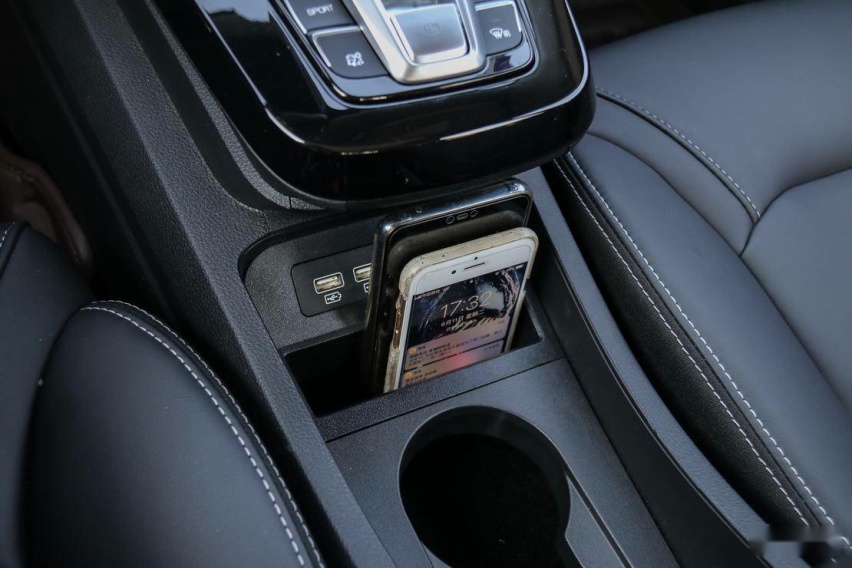

中控台下方有一处储物槽,可以用来放置手机。
前排两个座椅中间的位置,有一个比较深的储物槽,可以容纳两部手机。

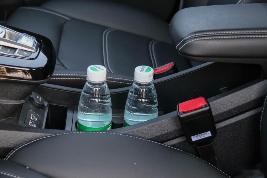

前排配备两个杯架,没有限位器。

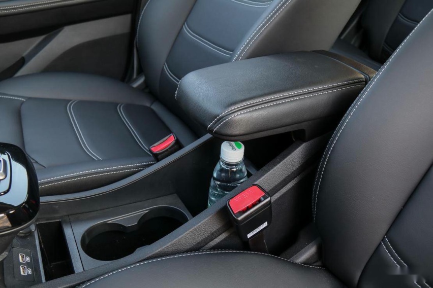

中央扶手箱的下方有一定的空间,但是要放一瓶水就有点吃力了。

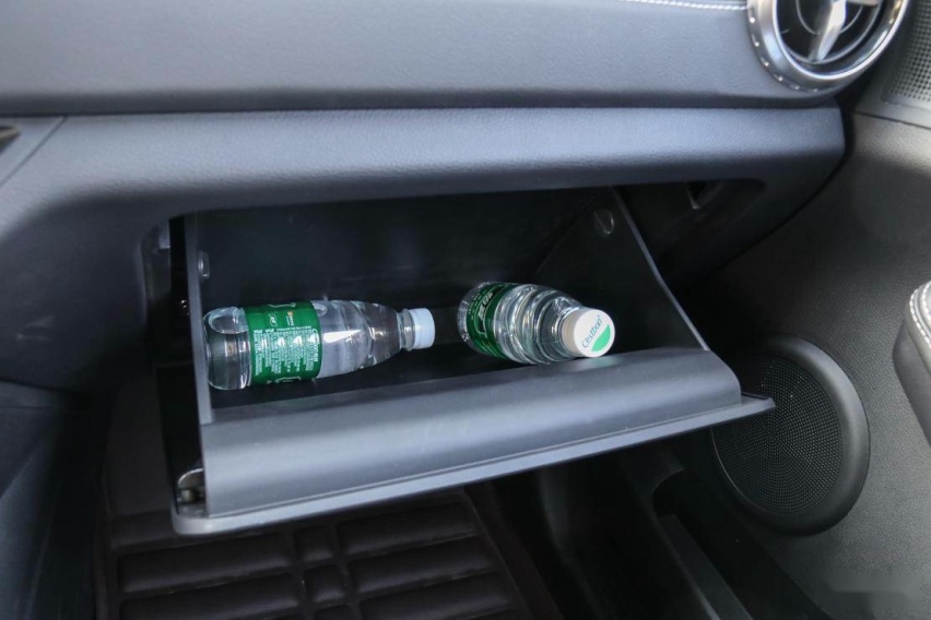

手套箱的空间十分规整,粗略估计可容纳 4 瓶 330mL 的矿泉水。

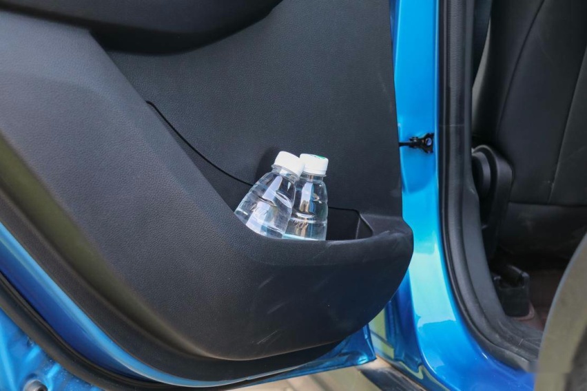

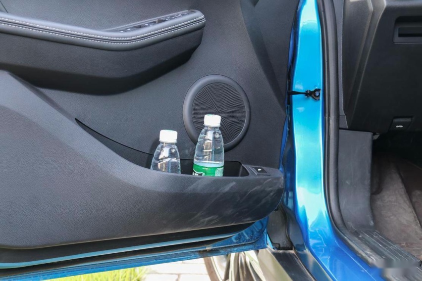

前排门板储物格内可轻松放置两瓶矿泉水。
后排门板的储物格同样能够放下两瓶矿泉水。

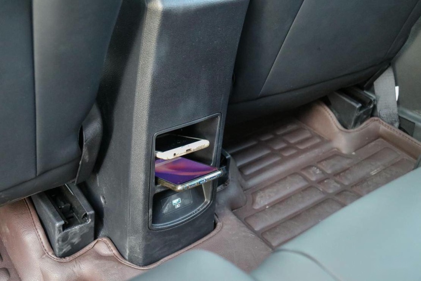

后排地台上有两个储物槽,分别可以放置一部手机。

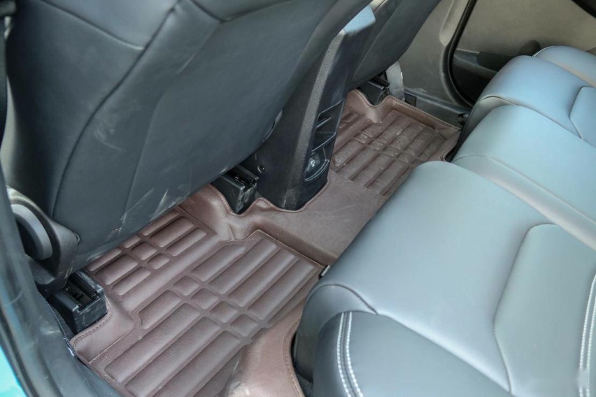

后排地板是全平的,不会影响乘坐舒适性。

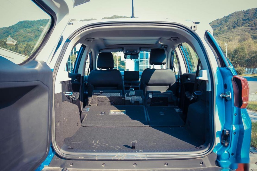

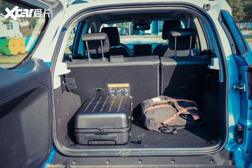

后备箱门采用侧开的打开方式,空间宽大而规整。
后排座椅支持 4/6 比例放倒,在全部放倒后,后排储物空间得到巨大提升。

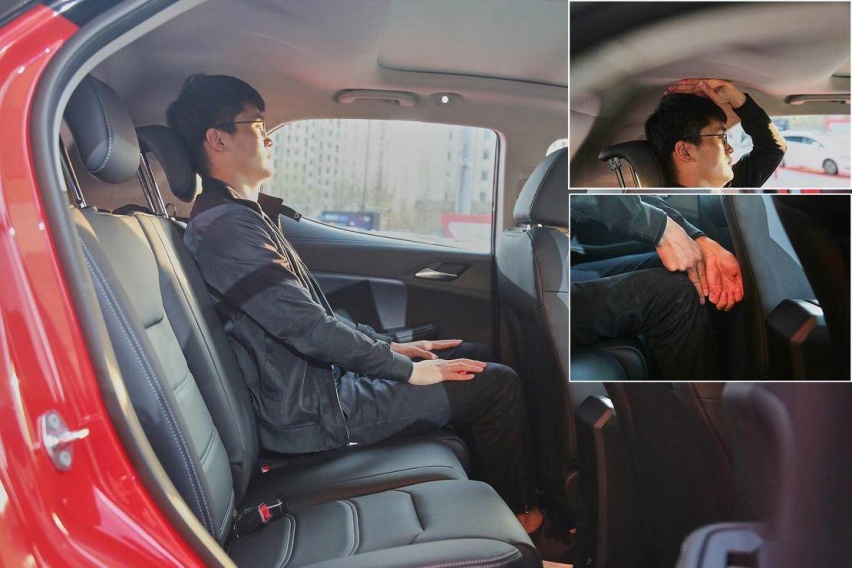

身高 178cm 的测试者坐在前排,头部还有 4 指空间。
测试者坐到后排,头部还有三指,腿部还有一拳两指。

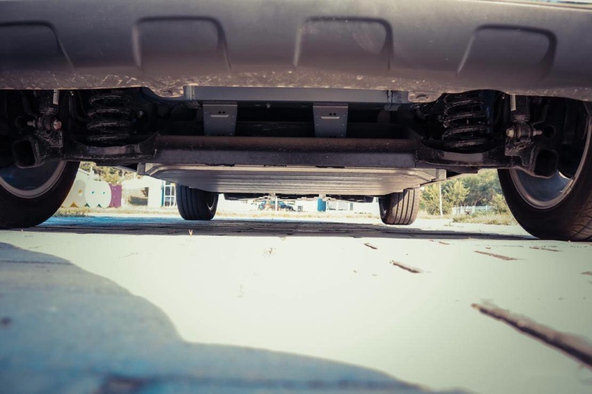

元 EV535 采用了前麦弗逊式和后扭力梁式的非独立悬挂。
元 EV535采用了前麦弗逊式和后扭力梁式的非独立悬挂系统,这也是该级别车型中最为常见的悬架形式。整体调校并不算硬,在普通道路上通过减速带或井盖时,在滤振上表现的还算不错,只是在走砂石路面时,对于颠簸的余振处理的还不够细腻,更适合在城市道路中行驶。

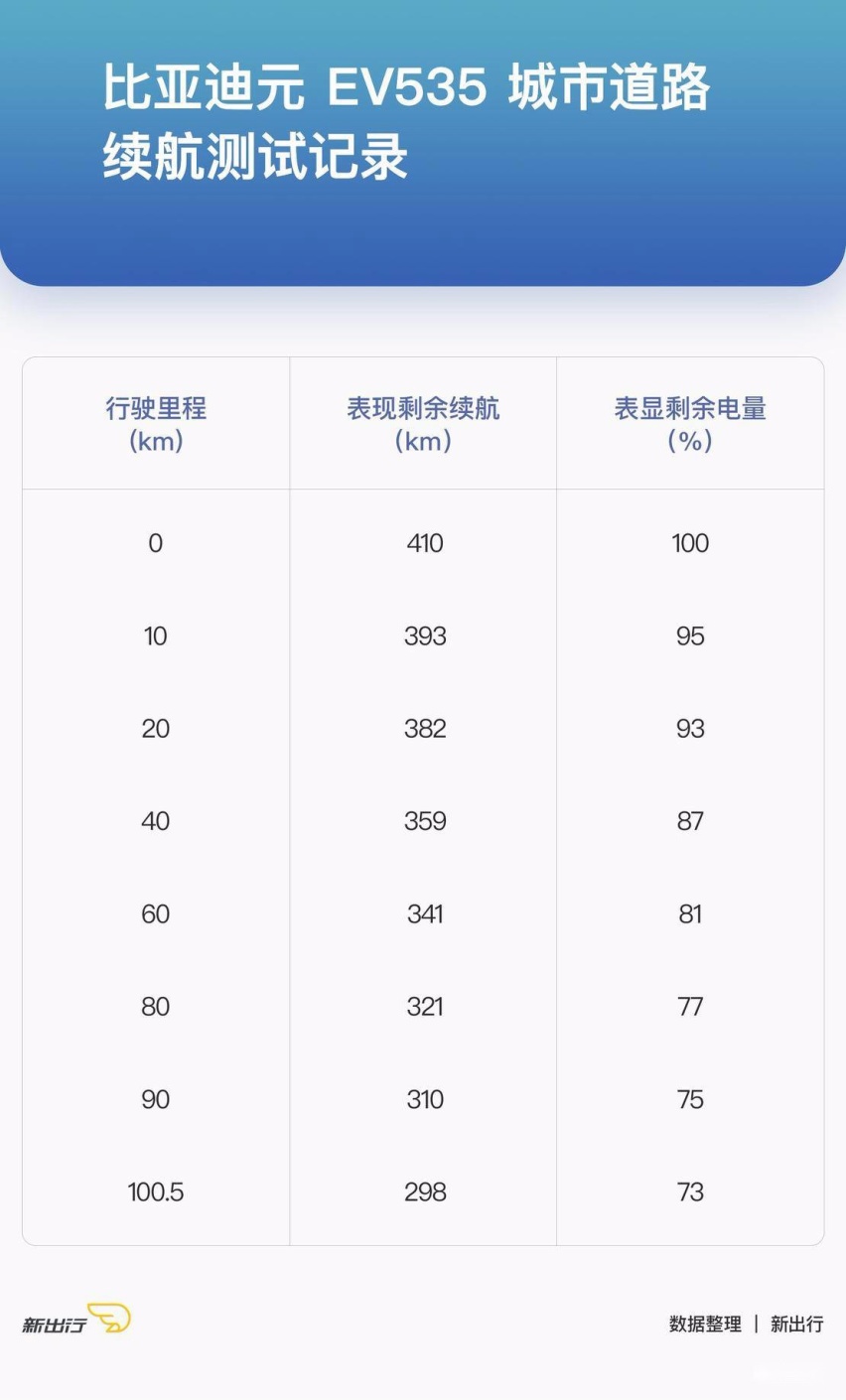

真实路况城市续航测试:平均能耗 12.9kWh/100km,续航成绩412km
在测试开始前,首先介绍一下当天的天气状况和车辆设置。
天气与气温:晴,30°C;
车内人数:1人;
车辆设置:驾驶模式ECO、动能回收“标准回馈”;
空调设置:A/C,24°C,两档风;
城市续航测试工况:约10km城市拥堵路况、约50km城市快速路,约40km城郊快速路。

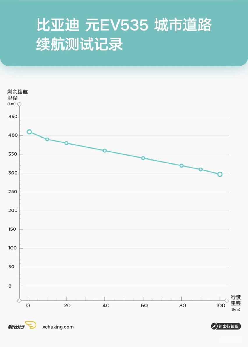

出发时电池电量为 100%,仪表显示的剩余续航里程为 410km 。我们选择的路线是从北京郭公庄地铁站附近的比亚迪 4S 店出发,沿南五环和西五环,上阜石路抵达狂飙乐园,然后沿黑龙潭路、北四环重新回到北京市区,包含了城市拥堵路段、城市快速路段和郊区路段,整个行程是 100.5km 。
从记录的详细数据可以看到,元 EV535 在城市行驶时,表显续航里程的下降速度十分稳定,几乎与实际行驶里程呈 1:1 的状态,最后行驶了 100.5km ,表显里程下降了 112km ,可以看出它在城市道路上的续航能力比较强。

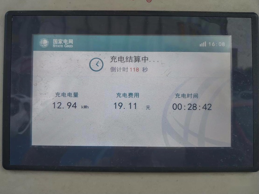

测试结束时立即将车辆电池充满,充入电量为 12.94kWh 。
总里程:100.5km
耗电量:12.94kWh
平均时速:29km/h
平均能耗:12.9kWh/100km
根据能耗计算所得续航里程:412km
在测试结束时,实际行驶了 100.5km,显示剩余续航里程为 298km ,剩余电量 48% 。此时我们立即在充电站将车辆充电至100%,最终充入的电量为 12.94kWh ,由此得出百公里能耗为12.9kWh/100km 。按照电池电量53.22kWh 计算,可得元EV535 的城市续航成绩为 412km 。

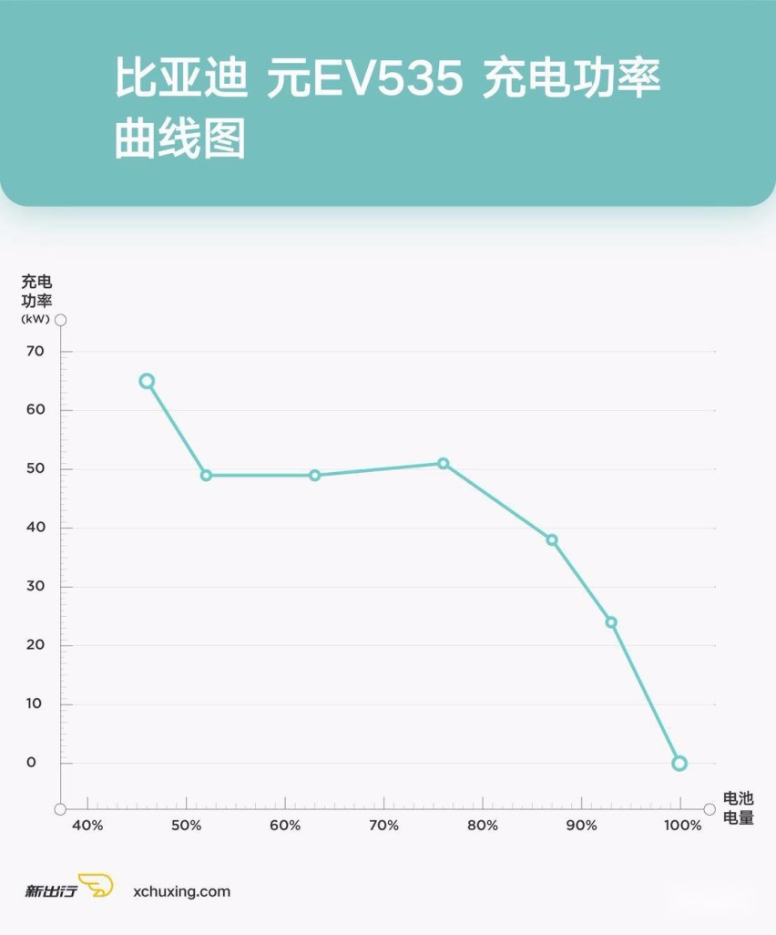

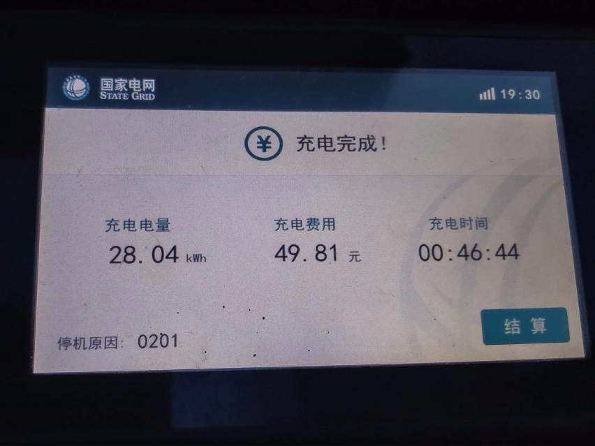

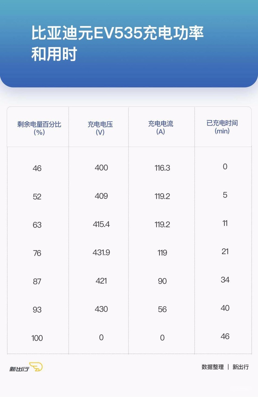

充电功率测试:最高功率 58kW ,从 46% 充满仅需 46 分钟

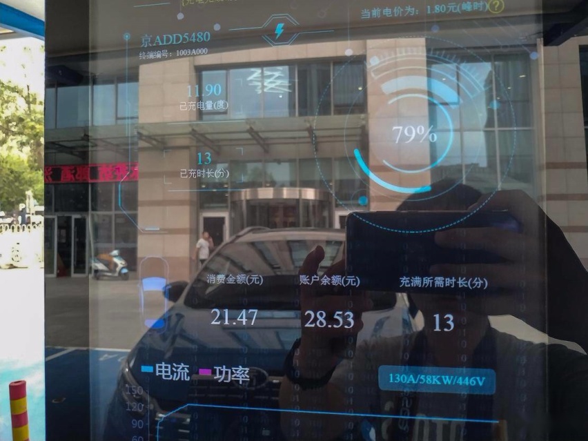

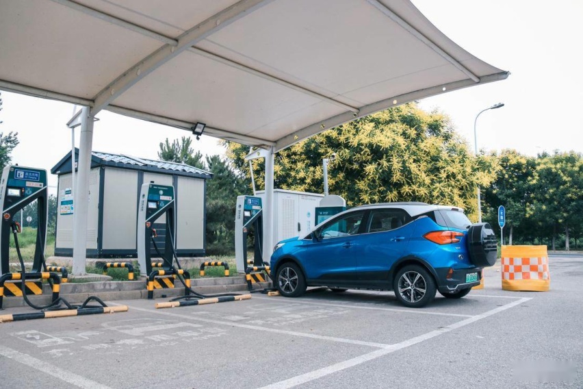

在国家电网的 120kW 的直流快充桩上,元EV535 的电量从46% 充至100%,总共耗时46 分钟,充电量28.04kWh,充电花费49.81元。充电期间的峰值充电功率为53kW。而在特瓦特的150kW 充电桩上,峰值充电功率可达58kW。
充电测试中,比亚迪元 EV535 的最高充电功率达到 58kW。
电量从 46% 充至 100% 总共耗时 46 分钟,充电量 28.04kWh。
在特瓦特的 150kW 充电桩上,峰值充电功率可达 58kW。
能可贵的是,元 EV535 的在电量达到 90% 并进入涓流充电模式后,仍然能够拥有相当高的充电功率,保持在 20kW 以上。因此在充电的最后阶段,元 EV535 依然能够保持较快的充电速度,从而缩短整个充电所需的时间。
