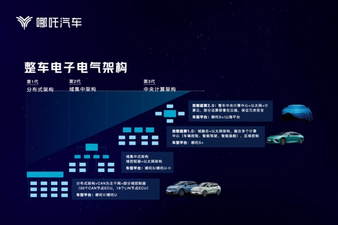

哪吒汽车平台的电子电气架构,到目前为止已经是第三代了。
第一代“分布式架构”:这是哪吒汽车第一代整车电子电器架构,“分布式ECU”+少量域控制器,各个ECU之间通过CAN/LIN总线连接在一起,预先定义好的通信协议传输数据。哪吒V、哪吒U都应用了这一架构。
第二代“域集中架构”:采用了多域控制器,用高性能处理器ECU进行更多的功能整合,如网关/智驾/动力/座舱域/车身域,支持车内各域间的高速数据通讯交换,融合更多的智能化控制与服务功能。应用车型有哪吒S、哪吒U-II。
第三代“中央计算架构”:本次发布的浩智超算平台,将形成3个域控制器。在第二代架构基础上进一步将ECU功能整合、集成度提高,将网关域、智驾域、动力域合为一个域,支持哪吒S智能化功能升级。

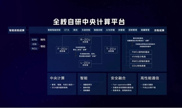

“随着功能域的深度融合后,我们将进一步把3个域控制器演变为1个计算平台-浩智超算2.0,“中央+区域”架构。”戴大力称,该架构集成多个异构处理器,提供整车所需的计算、存储、通信和管理能力,目前正在规划开发中,将应用于合众下一代平台车型。
2.浩智超算的实力

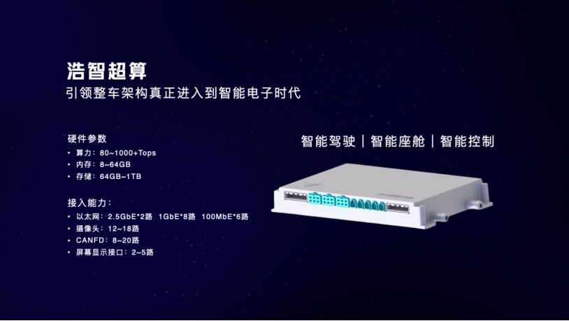

浩智超算中央控制器打造一体化智汽车能超强大脑,具有算力强、存储能力强、接口扩展丰富的特点。
算力强:最高超过1000Tops,支持国内国外的各种大算力芯片,支持从智能驾驶+座舱功能一体化的L4级自动驾驶;
存储能力强:内存8-64GB。存储高达1TB,可存储高精地图、影音娱乐、车内大数据等;
接口扩展丰富:2路2.5Gb、8路1Gb、6路100Mb以太网,可支持5G –V2X Tbox接入,支持车路协同。在感知硬件接口方面,支持18路摄像头接口、20路CANFD接口。
其中,18路摄像头接口,可实现全部800万摄像头环视、侧视、前后视、舱内监控;20路CANFD接口,能够为主干以太网提供通信冗余,确保整车通信安全。
3.全栈自研,高度智能
浩智超算平台可与4个区域控制器协同,构成智能汽车的中央计算平台,采用SOA服务软件架构,打造一个高度智能化的平台。
浩智超算平台具有自动驾驶、影音娱乐,车控一体化的解决方案。超强的算力带来了强大的数据采集、分发、分析处理能力。
在智能化方面,该平台具有车端AI深度自学习能力,能不断适应用户使用习惯,提供个性化的服务。像车内的娱乐导航、语音识别、自动驾驶、迭代升级,都可通过这一计算平台来完成。
在安全和通信方面,浩智计算平台按照Fail-operation架构设计,满足高阶智能驾驶的安全要求,并结合5G TBOX实现端云之间高带宽、低延时通信,可超快OTA升级,云端深度学习与算法迭代。与此同时,该平台还内置了国密芯片、按照国密标准开发设计,保障用户信息安全。

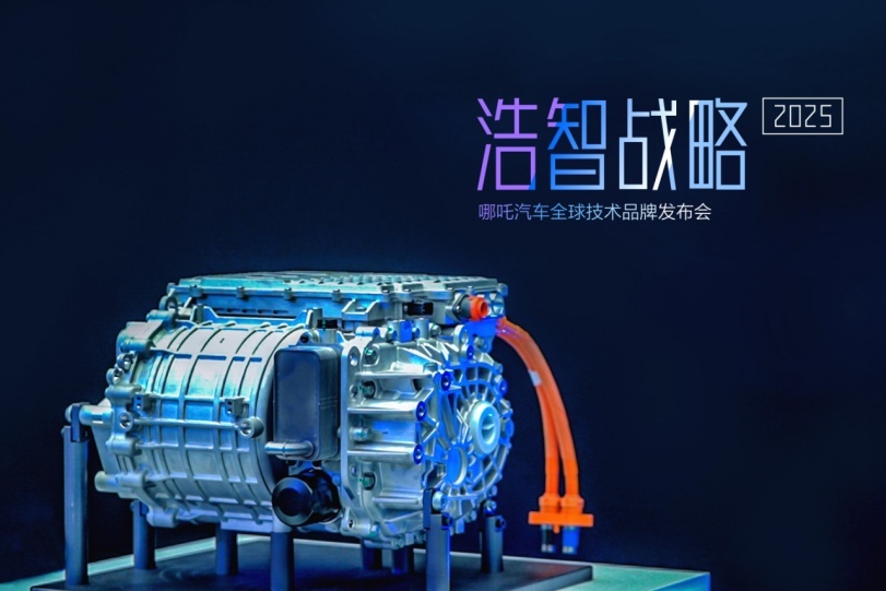

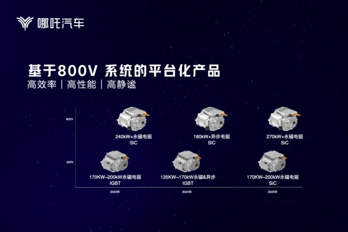

浩智800V SiC高性能电驱系统由SiC电控、油冷扁线电机、细高齿减速器三部分组成,系统采用三合一高集成设计,具备“高压、高速、高效”三大亮点。
本次发布的800V SiC电驱系统电机峰值功率达250Kw;电机最高转速达21000rpm;电机最大扭矩达420N·m;最大输出扭矩4600N·m。
“浩智电驱系统将赋能山海平台,为整车带来更长的续航能力、更快的补能效率以及更好的动力性能,为用户带来更好的驾乘体验。”戴大力称。
2.高集成化结构设计
对于800V SiC高性能电驱系统的高集成设计,戴大力称,其采用了电机和减速器共壳体结构设计,电机与控制器共冷却管路。
另外,根据资料显示,该系统还采用了行业领先的一体式全内置循环结构,冷却系统紧密衔接,具有内置管道路径短,流阻低,集成度高,结构紧凑的特点。

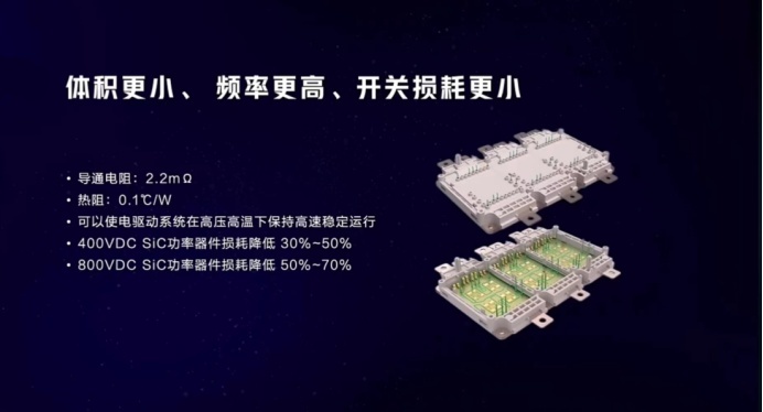

该电驱系统采用的由第三代半导体材料制备的半导体器件,不仅能在更高温度下稳定运行,适用于高电压、高频率场景,还能以更低的损耗获得更高的运行能力,可实现20+kHz的高频运行。
浩智电驱的SIC电控基于硬件方案平台化设计,可实现SiC模块和IGBT模块的pin-pin切换,适用于400V中压平台和800V高压平台。
据哪吒汽车官方介绍,相比硅基IGBT,SiC电控体积更小、频率更高(100KHZ<40)、开关损耗更低,可以使电驱动系统在高压、高温下保持高速稳定运行。
800V SiC高性能电驱系统搭载的SiC电控,导通电阻:2.2 mΩ,热阻:0.1 ℃/W。
400VDC SiC功率器件损耗降低 30%-50%,800VDC SiC功率器件损耗降低 50%-70%。

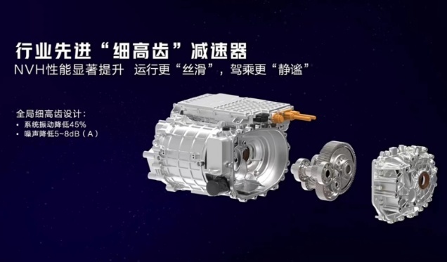

SiC高性能电驱系统还采用全局“细高齿”减速器。这一减速器的应用,使得电驱系统的振动降低45%,车辆在行驶过程中更加平稳。振动降低的同时,车内噪声能够减小5-8dB,带来更好的驾乘体验。

据悉,哪吒汽车还将逐步推出中压/高压135kW-270kW永磁电驱系统和异步电驱系统,永磁系统和异步系统将进行转子的差异化设计,控制器实现模块化设计和制造。

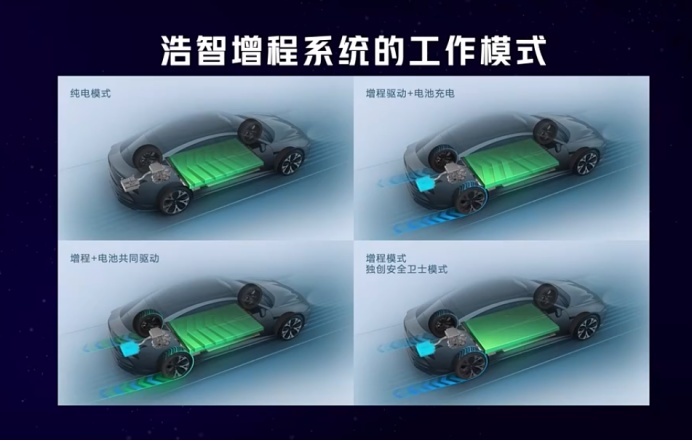

1.四种运行模式
浩智高效三合一增程器拥有四种动力运行模式,包括纯电、增程驱动+电池充电、增程+电池共同驱动、安全卫士。
纯电模式:300公里纯电续航,不用预留电量,相当于续航400公里的电动汽车的行驶里程;
增程驱动+电池充电:电池亏电状态下,确保车辆电池电量处于最低状态时不继续下降;
增程+电池共同驱动:急加速或上坡时,满足车辆大功率行驶和长途需求;
安全卫士模式:当电量严重不足,或极端低温,或动力电池有充放电故障等特殊情况下,增程器可以单独工作,自动进入安全运行模式,为用户的安全出行多加一层保障。

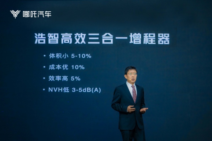

哪吒汽车此次发布的浩智高效三合一增程器即有四大技术特点——体积小、成本优、效率高、静谧性好。
体积小:高度集成发动机、发电机、发电机控制器,总成长宽高为758.7×513.7×606.8,尺寸小5-10%。戴大力介绍道,“它可以装在像哪吒S前舱尺寸布置要求极高的轿跑车型里,这是目前集成度最高、布置空间要求最小的增程器。”
成本优:从设计端减少零部件数量,降低成本10%。
效率高:发电机高效区与发动机高效区重合,发电机与发动机直连无齿轮传递效率损失,增程器整体效率高,特别在5kW-25kW的常用工况区,达到行业内最好水平,该区间效率比业内平均高5%。
NVH性能好:通过“效率与阶次噪声自动优选”、“高吸声新材料声学屏蔽”及 “无齿轮传动”三项关键技术,使得增程器实现了静音效果,NVH比行业平均低3-5dB。

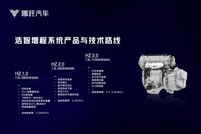

据了解,浩智增程器已经研发了一款1.5L的高效三合一系统,在3500转速下实现额定40kW发电功率,自主进行HCU增程控制功能开发,可实现定点发电、功率跟随、动态补能等多种工作模式,并且基于驾驶习惯和行程规划,结合车辆SOC状态,实现智能预测能量管理。
哪吒汽车正在开发二代和规划三代增程器,满足中小型和大型增程电动车的需求。高滚流进气道、分区热管理、预燃室(预混燃烧)、高效增压器、排气热能回收等技术,逐步搭载到相就的车型上,让用户有更多动力选择。
