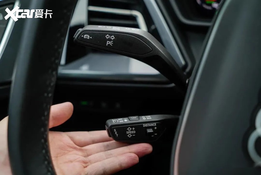

在辅助驾驶系统的控制上,Q5 e-tron 采用了独立的控制拨杆形式,其中包括了辅助驾驶系统的开关、速度调节、跟车距离调节等都被集成在了这根独立拨杆上。
