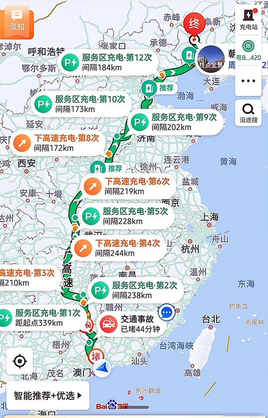

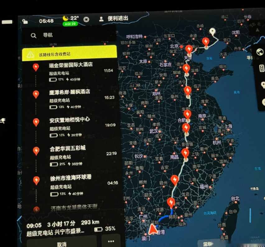

近日,一男子从南方开电动车回东北,行驶了2851公里,经历了60小时,穿越大半个中国,五个省,充电14次,完成了春节返乡之旅。整个经历分享到网上瞬间炸开了锅,且喜提热搜好几天。

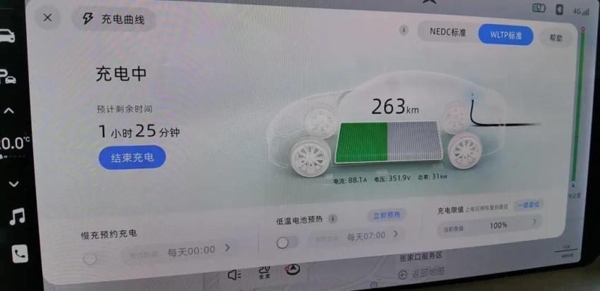

其次,结合纯电动车的NEDC纯电续航或官方标定续航,再基于日常行驶的实际续航估算,车辆实际能够行驶多少公里。
另外,没有开纯电动车跑高速经验的小伙伴,如何去判断一辆纯电动车实际可以跑多少公里?

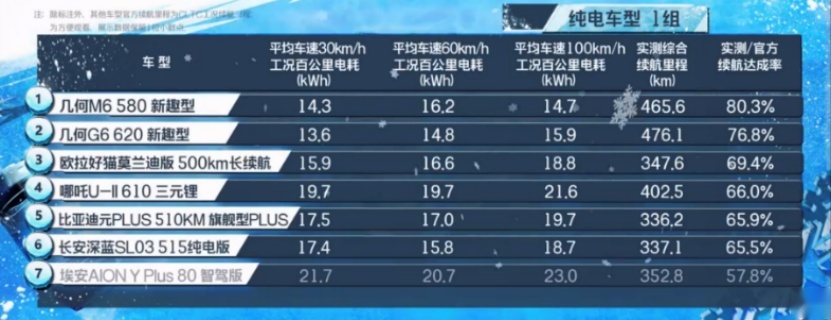

根据兵哥多次开纯电动车跑高速获得的经验,可预知绝大多数电动车的实际续航达成率可参考65-70%。
印证兵哥的用车经验(说法),还有汽车之家于2022年12月做的纯电动车续航测试结果,在8-10度较低温的城市路面驾驶,根据几何M6、几何G6、欧拉好猫、哪吒U-Ⅱ、比亚迪元PLUS、长安深蓝SL03等众多主流纯电动车的实际续航里程,结果表明多数纯电动车的实际续航达成率在65-70%之间。
举个例子,假设某纯电动车标定的NEDC纯电续航里程为650km,参考纯电续航达成率65-70%计算,实际行驶里程为422.5-455km。假设标定的NEDC续航为500km,实际行驶的里程只有325-350km。
假设还要预留80km的电量以备不时之需(留后路),那么,实际上可行驶的里程前者只有342.5-375km,后者是245-270km。
所以,开纯电动车跑高速,建议大家行驶200-250km必须进行补能充电。

还有,开纯电动车跑高速,建议无需把电量充满至100%,一是为了提高出行效率,因为电池电量在80%之后,基于对电池的保护其充电功率会降低,用时较长,当然,如果纯电动车的续航里程本来就不长,自然是要充满电再出发更踏实。

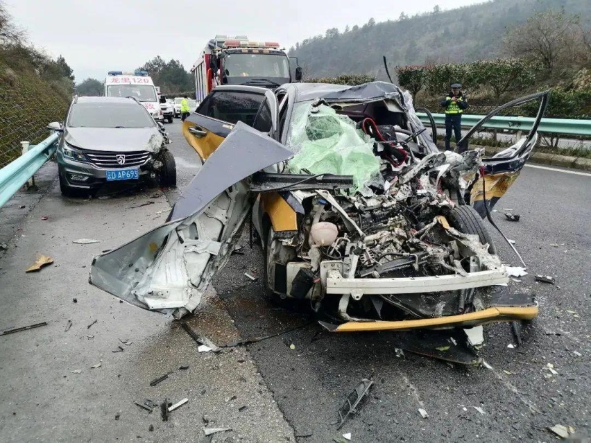

春节期间,高速公路车流量增多,在高速公路上发生交通事故怎么办?切记一点,如果在左侧快车道发生交通事故,车辆能正常移动的情况,尽快安全地驶离快速车道,把车辆移动到应急车道,再打电话报保险。
第二种情况,发生严重的交通事故,车辆无法行驶,切记打开双闪,同时拿出警告标志,警告标志应当设置在故障车来车方向150米以外,车上人员应当迅速转移到右侧路肩上或者应急车道内。同时拨打交警电话122和保险电话,同时准确地报告事故地点和行驶方向,并且耐心等待救援。
