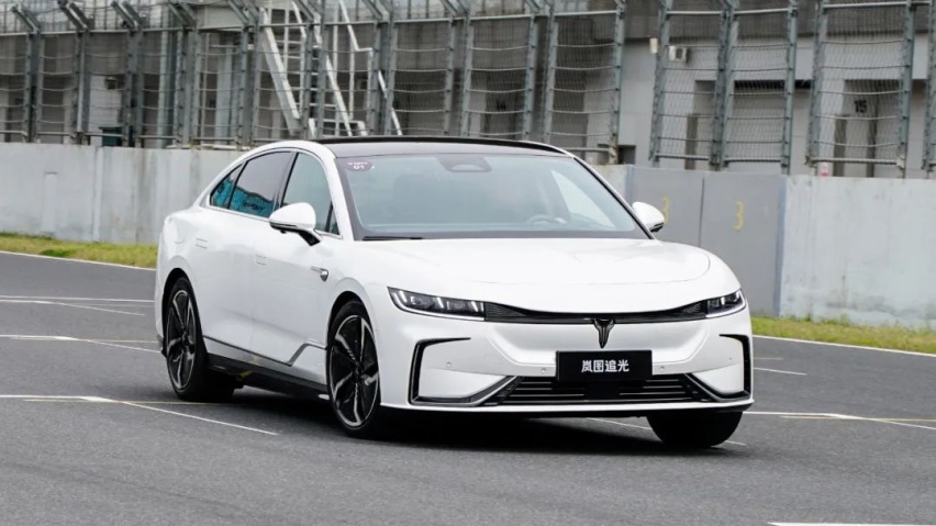

所以在去年年底,岚图发布了旗下首款中大型轿车--追光,并且在今年3月份公布了车辆32.29-43.29万的预售价。作为一辆主打豪华运动定位的纯电轿车,岚图全系采用510马力双电机驱动,0-100km/h加速仅需3.8秒,并提供了580km、730km续航版本可选。可以说,不管是性能还是续航,岚图追光都做到了与蔚来ET7不相上下的水平,价格却比ET7整体便宜了10万以上,性价比相当高。当然,对于一款高端新能源轿车来说,加速快、续航长显然是不够的,车辆的驾驶感受也必须达到豪华轿车的水准。所以,这次我来到浙江国际赛车场专门试驾了追光。看看这款代表着东风最高底盘技术的轿车,开起来是否对得起30万的身价!

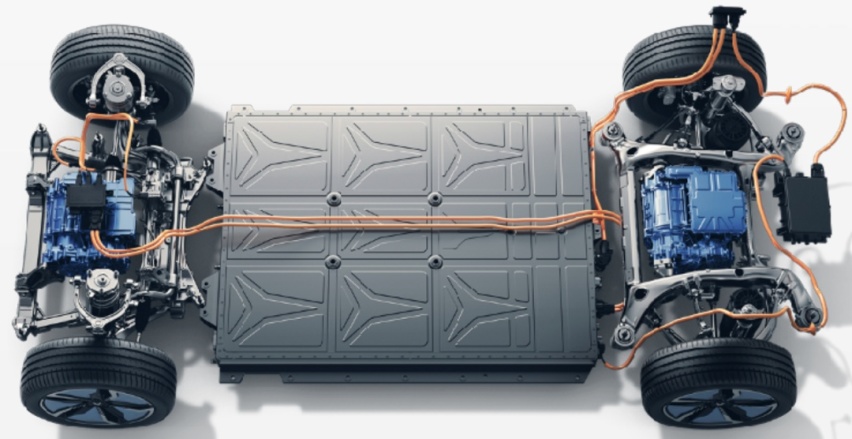

说到豪华轿车的底盘,大家肯定会联想到复杂的悬挂结构和高级的用料,岚图追光自然没有落后。首先在结构方面,追光采用前双叉臂、后五连杆设计,属于这个级别豪华车型应有的水准。其次是底盘用料方面,除了后悬挂其中一根连杆使用钢材以外,追光其余悬挂连杆、以及副车架全部为铝合金,用料相当下本。

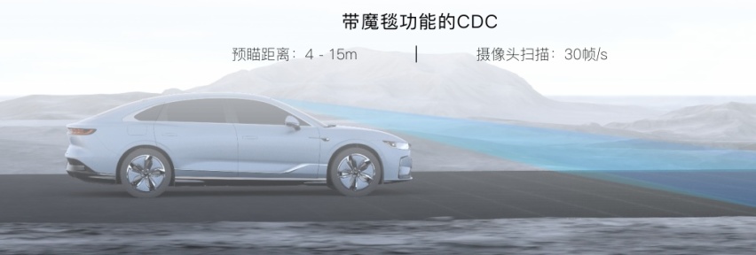

除此之外,追光还配备了空气悬架和CDC可变阻尼减震器。并且追光和梦想家一样,都配备了“魔毯”功能。简单来说,它的前置摄像头会实时探测前方4-15m的路面数据,然后将这些信息提前反馈给悬挂控制单元,控制单元利用这些信息提前降低悬挂阻尼,从而减少路面的冲击感。从硬件规格和用料不难看出,这辆车的底盘相当高级,至于实际表现如何就看调校了。

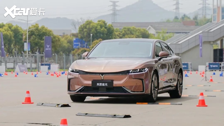

在日常使用中,检验底盘舒适性最好的办法就是过减速带,所以主办方特意准备了一条全长36m的减速带路段,通过不同高度减速带的搭配,以及左右不规则的布置,可以模拟出不同路面的冲击强度,以及连续左右颠簸坑洼路面的行驶感受。

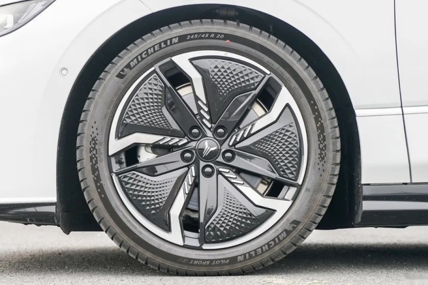

要知道,追光所配备的轮胎规格达到了245/45 R20,较小的扁平比本身就会对舒适性产生负面影响。但由于追光底盘具有“魔毯”功能,所以它能够提前调整四个车轮减震器的阻尼,从而让悬挂变软。比如右前轮在通过减速带之前,系统会降低右前轮的阻尼,减少右前轮的冲击。在魔毯空悬的帮助下,车辆经过减速带时所产生的剧烈冲击,将会被以很柔和的形式过滤掉。国家队造的豪华轿车,开着值30多万吗?

在聊车辆的操控之前,我们先要关注它的轮胎情况。试驾会现场的车辆搭载了245/45 R20规格的米其林Pilot Sport EV轮胎,这是一个专为电动车打造的运动型轮胎,拥有较硬的胎壁以及不错的抓地力,理论上对于车辆的操控会有一定帮助,接下来的所有操控体验也都是以这款轮胎为基准。

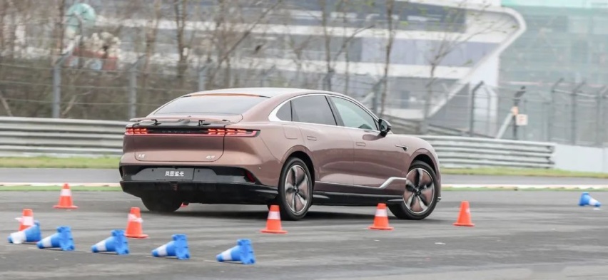

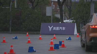

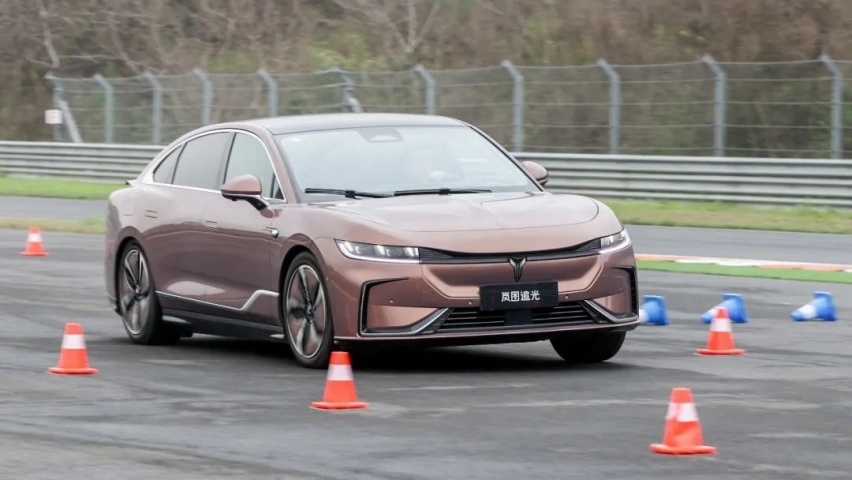

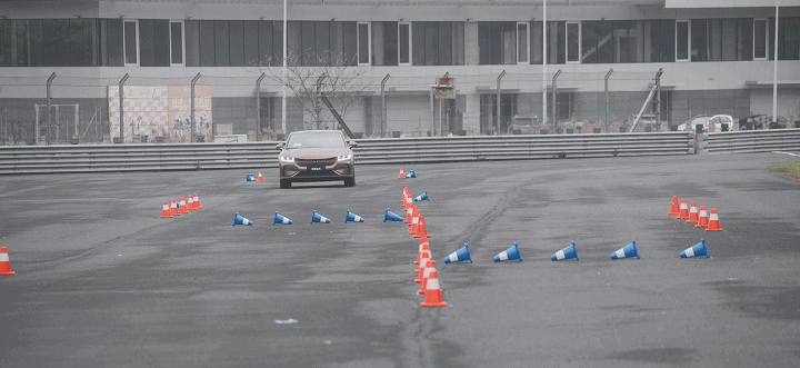

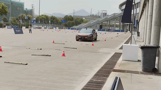

在8字绕桩中,追光出色表现也让我对它的麋鹿测试性能十分期待。我先尝试以70km/h的车速进入,得益于高达41500N·m/deg车身扭转刚度,追光在快速变线时,整个车身就像拧成一股绳一样,可以把这股劲使出来,从而使轮胎牢牢的贴在路面上。不仅如此,这辆车的转向响应速度也很快,在你打方向那一刻,车头就能够立即响应,并且带领车身精确的完成变线。值得一提的是,在变线过程中,追光的车身侧倾控制依然十分出色,而且后轮抓地力特别强,车尾并没有明显的滑移。所以用70km/h的车速通过,对于追光来说没有任何压力。
既然70km/h毫无压力,我决定继续加大难度,把速度提高到了80km/h。在进入麋鹿测试区打方向的一瞬间,追光就出现了轻微的推头,你可以感觉到前轮有些吃力,这时只要操作稍有不慎,就很容易撞到雪糕筒。但好在80km/h进入速度还没达到底盘的极限,要是你的驾驶技术十分娴熟,能够在这么短的时间内快速修正方向,那么追光还是能通过测试。
而一旦尝试80km/h以上的速度通过,就真正来到了底盘的极限工况。这时从A区左转进入B区,追光会明显推头,并且撞到B区内侧雪糕筒。等到从B区右转进入C区时,更剧烈的推头已经没法正常变线了。不过,在推头的过程中追光的ESP电子稳定系统并不会特别粗暴的介入将车辆直接刹停,反倒是以相对温和的方式稳住车身,这一点体验不错。

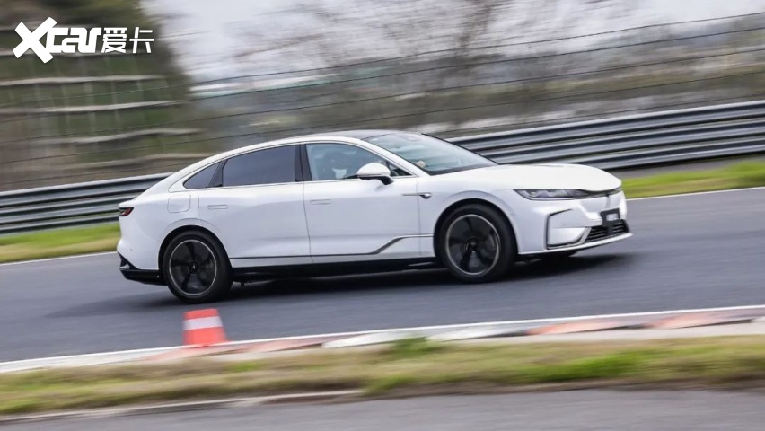

在前面的测试中,追光的底盘给人留下了非常好的印象,所以当我把这辆采用双电机、四驱布局,并且拥有510马力、730N·m强劲动力的轿车开上浙赛后,自然会按耐不住心中的驾驶欲望。

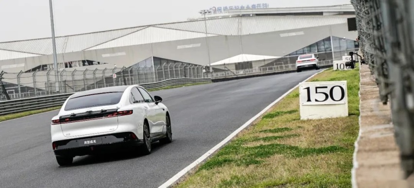

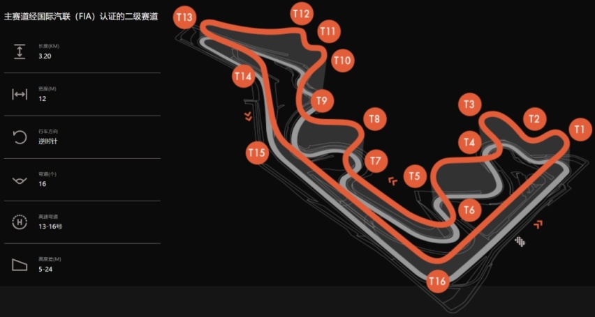

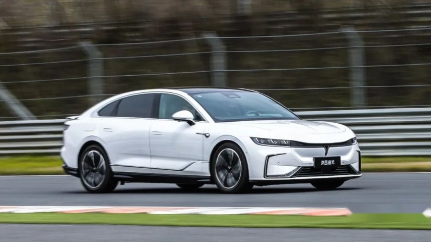

熟悉浙赛的朋友都知道,这条全长3.2公里的赛道拥有16个弯道,其中包含了低速弯、高速弯、上坡、下坡、大直道等多种路况,对于车辆的性能和底盘是全方位的考验,我也可以借此充分感受追光的底盘特性。但需要强调的是,这次赛道试驾只是深度体验,并没有测试刷圈,所以咱们只会着重介绍追光在赛道中的驾驶感受。

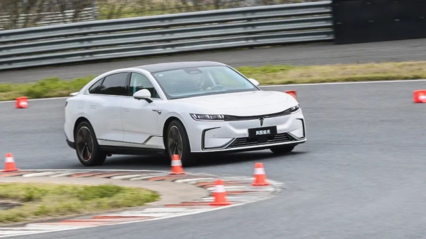

在左转上坡的T3弯,我以较快的70km/h时速入弯,本以为这样可以让又长又重的追光招架不住。但让我没想到的是,它的车头入弯很积极,车身伴随着轻微的响胎,很轻松地就扭进了弯道,没有任何失控的倾向。
在小试牛刀得到不错的反馈后,我开始进一步试探车辆的极限。于是在下坡的弯道上,我刻意降低了刹车力度,试图以更快的速度过弯。可这时,由于车辆的前轮要承受更多的负荷,便率先突破了极限,呈现出推头的态势。如果不降低车速的话,推头的趋势会更明显。

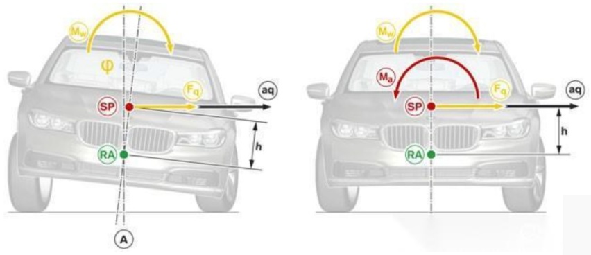

事实上,在弯道上轻微推头的特性是工程师故意设计好的,因为这辆车的车身侧倾刚度分配比例为前60、后40。也就是说,车身在弯道上60%的侧倾力由前轮承担,40%由后轮承担。由于前轮的侧倾力较大,所以在弯道上前轮的抓地力会减少,所以轻微推头就成了必然的趋势。
好在,只要我不去刻意地挑战追光的极限,那么这辆车在赛道中的表现还是非常稳健的,过弯时空气悬架的硬度会有明显提升,给车身带来更好的支撑性。事实上,岚图追光的最大侧向G值可以做到1g,而主打运动操控的极氪001,其实也不过0.91g。所以只要掌握好合理的过弯速度,就能得到身体与离心力对抗的乐趣。

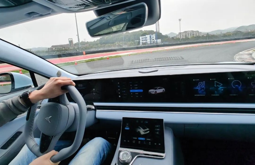

虽然岚图追光的底盘非常出色,但它的转向手感却难以令我满意。即使是在运动模式下,追光的转向手感依然很轻,当我的身体在弯道上使劲对抗离心力时,双手却没有与前轮搏斗的快感,这种缺乏路感的转向调校,确实会显得不够痛快。
在考验动力的T15-T16大直道上,岚图追光的510马力得以充分释放,在踩死电门那一瞬间,整车的加速会让人产生眩晕感,一眨眼的时间,车速就突破了100km/h。最终的尾速可以直冲190km/h,性能完全不需要担心。
当然,在赛道上高速飞驰也意味着接下来会遇到更猛烈的急刹,这又对刹车系统提出了更高的要求。从大直道急刹进入低速弯时,只要用力踩下刹车,制动系统就会产生充沛的制动力,米其林PS EV轮胎也能牢牢抓住地面。在出色的刹车和轮胎配合下,2.2吨重的追光在高速飞驰时,也能迅速降低车速,并且顺利的进入了低速弯。

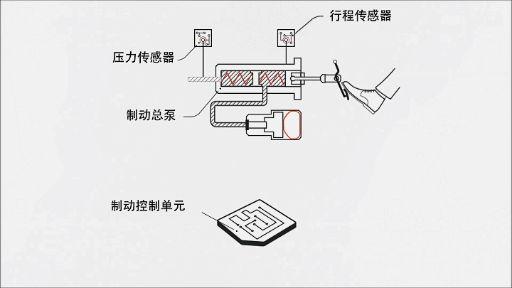

值得一提的是,追光采用了线控刹车,它的刹车踏板与刹车卡钳其实没有任何连接,右脚踩下刹车踏板时,仅仅只是给踏板感觉模拟器发出了一个电信号。
国家队造的豪华轿车,开着值30多万吗?
在驾驶员轻踩刹车时,此时刹车卡钳并不会工作,而是由电机进行动能回收降低车速。当驾驶员深踩刹车时,线控刹车的“压力形成单元”才会给卡钳施加制动力。由于线控刹车的制动压力完全由电机提供,所以制动力响应时间比传统的刹车快25%。
更特别的是,在急刹车时ABS的介入过程在踏板上完全察觉不到,而且在电机制动和机械制动切换的过程中,刹车脚感基本没有变化,可见这辆车在调校刹车时也花了不少心思。结合赛道试驾和之前测试,追光给人的印象是一款舒适取向的豪华轿车,但是这辆车的底盘也有不俗的操控性能,在做到舒适好开的同时,也兼顾了一部分驾驶乐趣。

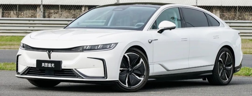

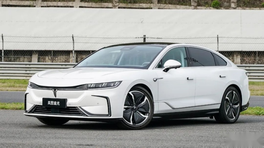

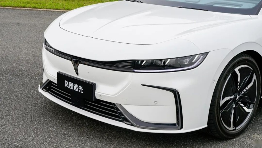

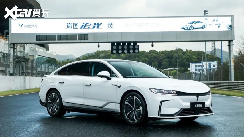

说完驾驶部分,我们再来看看追光的静态表现。在外形设计上,追光采用了简雅的设计理念。它的车头微微往下压,并且采用封闭式前脸,这样做不仅降低了风阻,而且让前脸看上去更加扁平低矮。在前包围两侧,还使用獠牙式设计,并辅以熏黑装饰,让前脸多了几分运动气息。
细节方面,追光在两个大灯之间,也就是中网的位置使用了熏黑饰板,看起来不会过于单调。贯穿式的灯带和发光车标,则突显了新能源车的身份。灯光方面,追光中低配车型采用普通LED大灯,顶配车型则是矩阵式LED大灯。

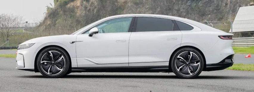

来到车身侧面,虽然追光的车身线条比较简约,但是修长的车头和大溜背设计,将轿跑的姿态完全呈现了出来。由于电动车要容纳底盘的电池组,普遍都要比燃油车更高一些。所以为了让侧面看起来更和谐,岚图追光的车身下沿使用了熏黑饰件,削弱了视觉厚度。另外,追光还全系配备了20英寸的低风阻大轮毂,轮胎尺寸则是前面提到过的245/45 R20。

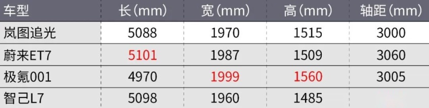

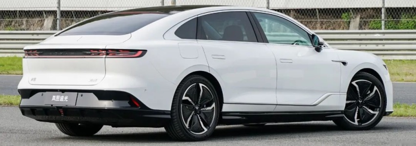

尺寸方面,追光的车身长宽高分别为5088/1970/1515mm,轴距为3000mm。在同级别纯电中大型轿车中,处于中等偏上的水平。值得一提的是,追光的风阻系数控制在0.22Cd,在同级别里同样是非常出色的水平。

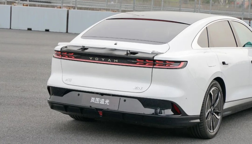

在车尾设计上,追光显得比较圆润、饱满,而且没有太多复杂的型面,贯穿式的LED尾灯与车头相呼应,岚图品牌的英文名称“VOYAH”字母夜晚也会点亮,看起来非常有质感。值得一提是,追光还配备了同级少见的电动升降尾翼,可以提供最大40kg的额外下压力。

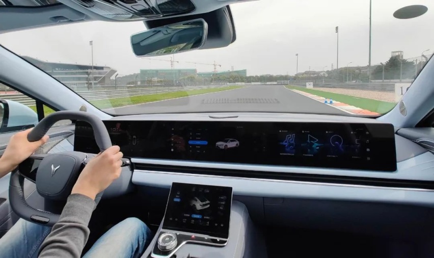

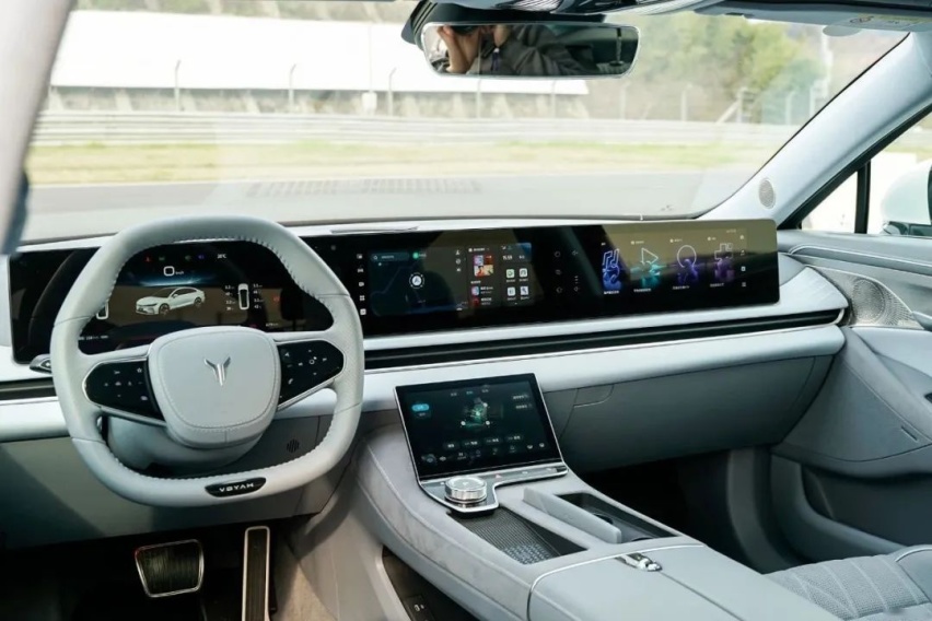

在内饰设计上,追光使用了时下流行的科技简约风格,在中控上方是3块12.3英寸液晶屏组成的贯穿式大屏,下方则是控制空调和座椅的9英寸触屏。4块大屏的应用,也使得车内的物理按键大幅减少。
国家队造的豪华轿车,开着值30多万吗?
国家队造的豪华轿车,开着值30多万吗?
4块大屏的显示效果都非常细腻,并且得益于高通8155芯片的加持,车机系统操作起来也很流畅。另外,系统也内置了腾讯视频和QQ音乐等常用的功能。值得一提是,副驾屏幕和中控屏的内容是可以相互切换的,比如主驾开车时不好操作中控触屏,那么这时副驾驶就可以先在副驾屏上操作,然后再把主驾想要的东西直接切换投送到中控屏上。

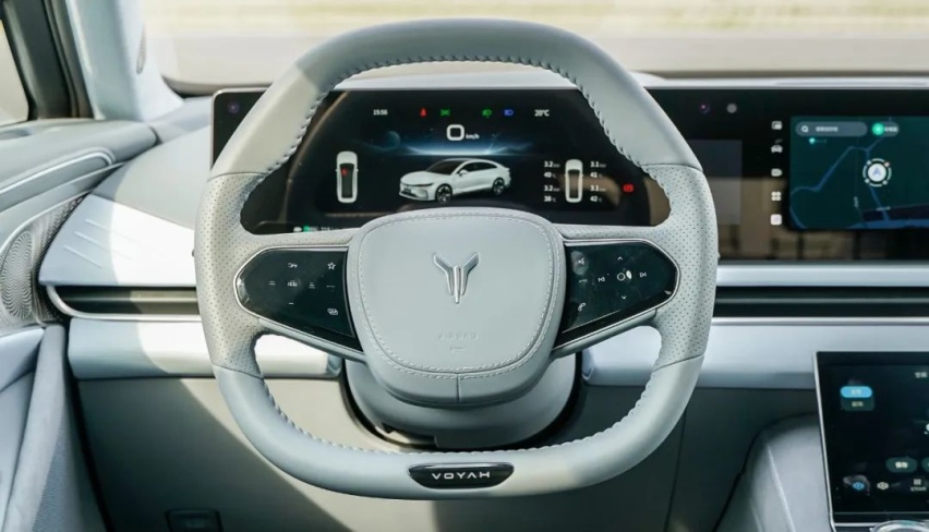

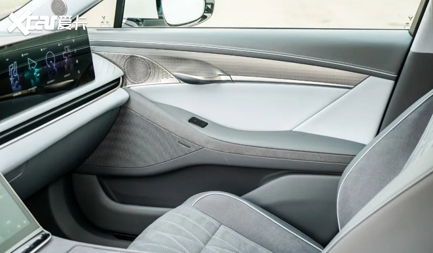

双辐式方向盘采用上下平底设计,造型非常小巧别致,并且在手握的3、9点位置采用了打孔工艺提升握感。另外,方向盘的多功能按键还采用触控设计,并且带有震动反馈。
内饰用料方面,追光的中控台采用了软质皮革包覆,车门饰板则是使用软质皮革、超纤绒以及金属材质装饰,视觉和触觉都相当出色。

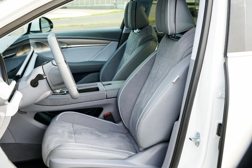

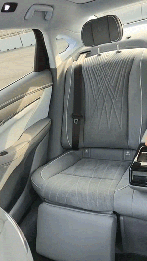

值得一提的是,除了入门版车型外,追光的前后排座椅都配有通风、加热、按摩功能。而且前后排座椅都比较宽大,用料也是上乘水平,座椅内部的填充物较软,乘坐舒适性比较出色。
国家队造的豪华轿车,开着值30多万吗?
此外,中高配车型还配备了后排电动靠背调节功能,右后排座椅还有电动腿托。通过后排中央扶手上的触屏控制,可以直接将座椅展开,并且将副驾驶座椅前移,从而提供老板位的体验。

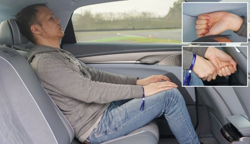

空间方面,以我180cm、70kg的身材,调整好前排驾驶坐姿,并将座椅放到最低位置后,前排头部距离遮阳帘有2拳空间,表现非常出色。此时,后排腿部空间有2拳,头部距离遮阳帘有1拳,溜背设计并没有影响后排乘坐体验。
