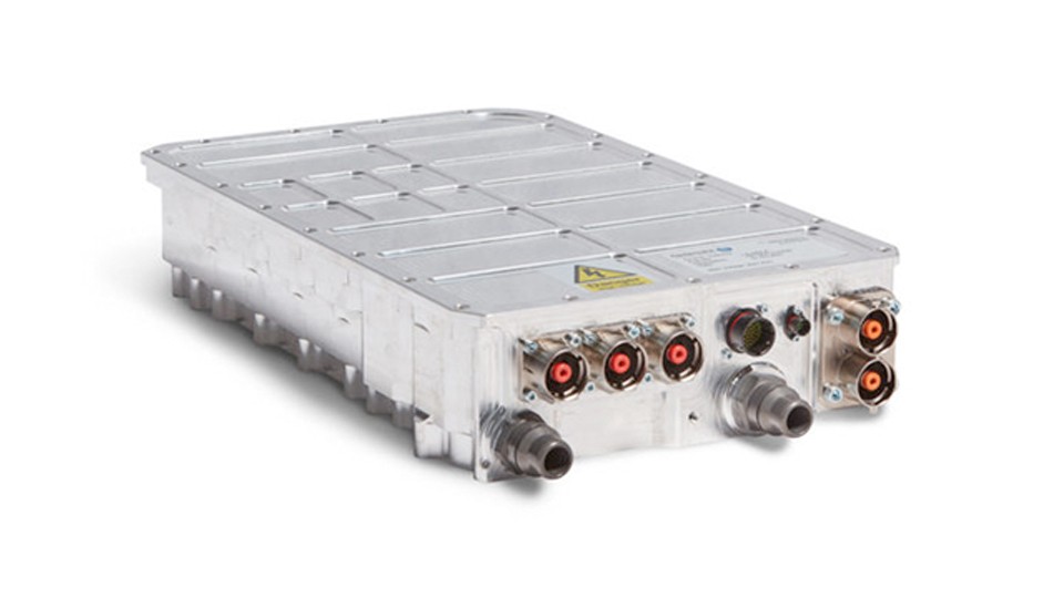

既然小鹏G9在三年前的优势是全域800V,那到了今天,顺着这条技术线能给2025款小鹏G9带来什么改变?要知道,高压平台在今天看几乎已经是各主机厂造纯电车的技术标配了,准确来讲,最早还是保时捷在J1平台打造早期Taycan时使用了800V架构,现代汽车在没有使用升压模块的基础上开发了E-GMP平台,不妨提一个问题,从过去到现在,为啥都在卷800V?相较于400V架构而言,800V平台可以用相对较低的电流,提供同等功率的充电效率,直白点说,就是为了提高单次补能的效率,所谓的全域800V,核心要求需要电池、电机、电控、快充、热管理等整车高压系统,都基于800V平台设计,而非仅充电或部分模块满足高压,所以这个核心也是开发难点,就落在了逆变器上。
逆变器是电动车的电驱系统中的核心部件,主要就是用来把直流电转换成牵引车辆驱动的交流电,能够适配800V或者1200V高压平台的逆变器,目前只有IGBT和SiC这两类,特斯拉Cybertruck使用的逆变器就是IGBT模块,能在400V和800V之间切换,相比之下SiC器件的导热性更强,在功率损耗产生的热量可以从温度微弱变化时就传递出去,而且芯片面积容易小型集成化,同等功率下更小的封装尺寸,能降低开关损耗,进而提升整个系统的效率,说白了,800V SiC平台,损耗更小,耐高温性更强,就是大功率电机的绝配。

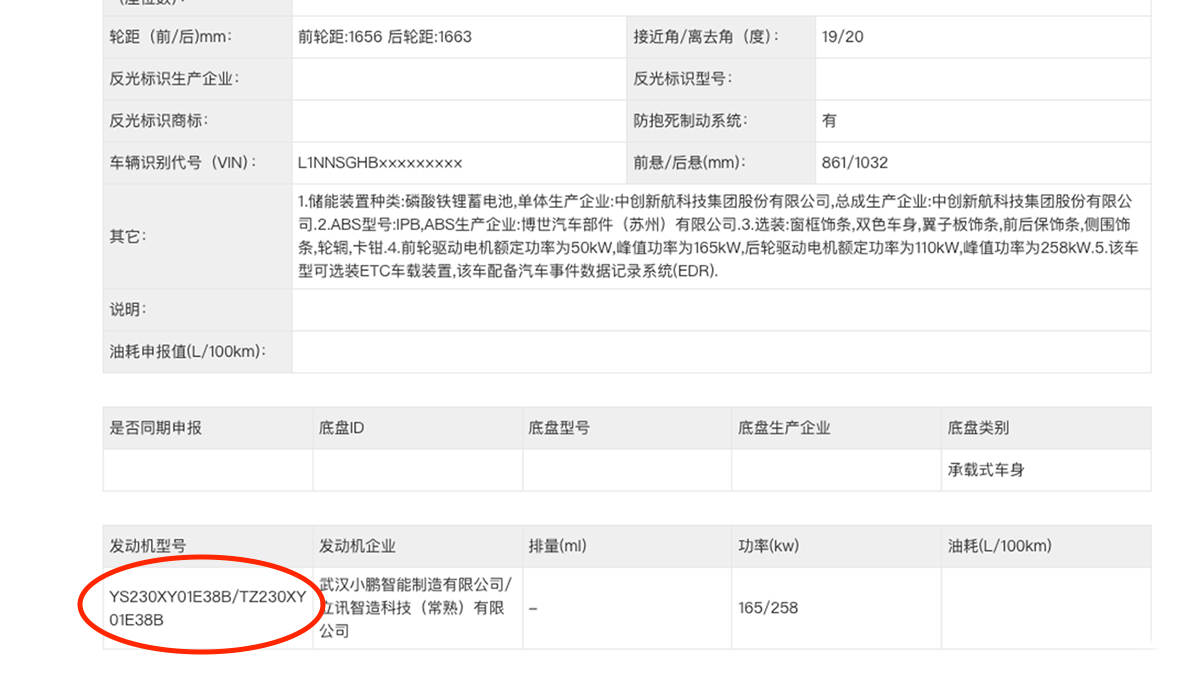

所以2025款小鹏G9,这次选择了提高电机功率,后驱版本在原有230kW的基础上提高了28kW,四驱版本对前电机改用165kW,较之前下降了10kW,从这个电机功率的重新选择,大概能判断出两件事,一个是改款后小鹏G9明显调整了性能取向策略,一个是一个是电机技术发生了改变。首先,在小鹏P7+的身上,AI智能配电和热管理系统,基本已经验证了通过场景精细化管控能耗的可行性,所以新车在放大电机功率后,很有可能在能耗上没有太大增幅,其次,扁线油冷电机,已经算现在电机的主流技术了,但区别也是难点,是对绕组圈数的衡量,以及对定子和转子的冷却方式。
我们先来拆解分析一下改款前后的电机代号,从TZ220XSEDM220到TZ230XY01E38B,可以看到代表风冷的S,变成了油冷Y,E代表高压平台,功率的提升意味着转速必然会超过之前的16000rpm,由于用了高压发卡绕组,扁铜线会提前预制成发卡状,只在另一端做焊接,比起I-pin绕组耗铜量更少,电机效率也就相对更高一些,不过为了降低焊点规避失效缝线,最保守的还是W连续波绕组,但排布难度较大,很容易发生交叠,而且各层之间跨距不等,模具投入成本大,有拔高技术成本的因素存在。
而不论哪类绕组方式,扁线电机在长时间高负荷运转之下,很容易出现首尾段冷缺效果不一致,严重导致退磁,把电机直接泡在油液里,既能起到润滑齿轮也能更好完成冷缺,在技术等级上比水套冷缺更先进一些,所以电机部分的变化,具象到使用维度上看,加速比老款更快是必然的,5C磷酸铁锂会成为标配,这部分不用展开细聊,在多出14.9kWh的电芯容量之后,串并联成组并不难做高倍率,10分钟补450km,更多的是高压充电发挥的作用,所以下一个需要结合实测数据来探讨的问题,就是新车的能耗了,如此一来,可以说小鹏G9在打通全域800V之后,没用高功率电机,基本就是为了省能耗来的,而参考目前市场主流电机技术,新车的这套总成,还是偏保守了。

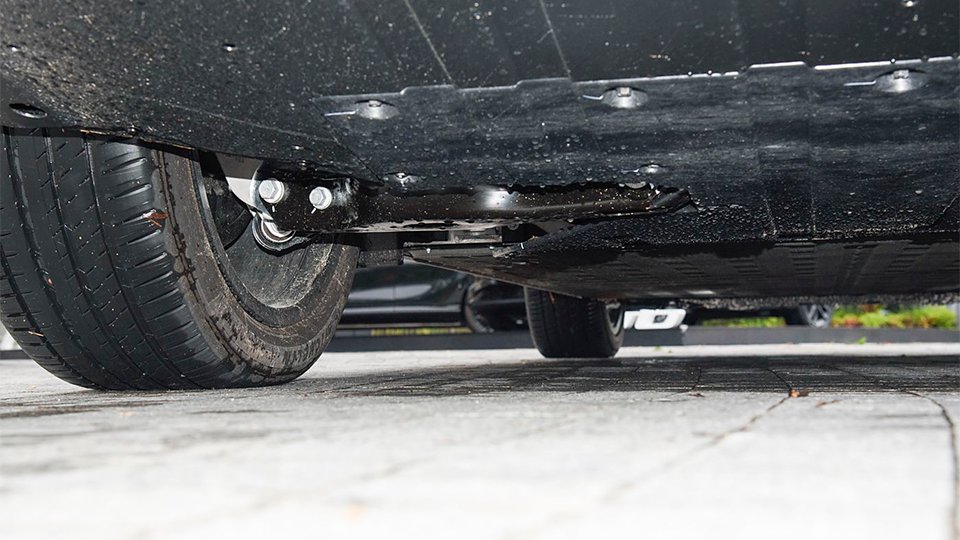

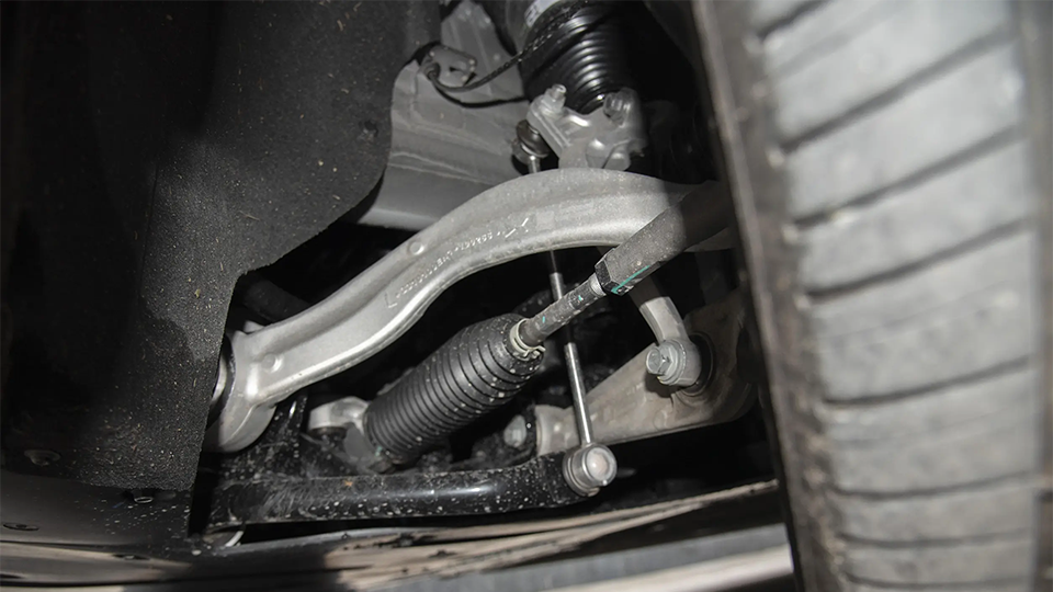

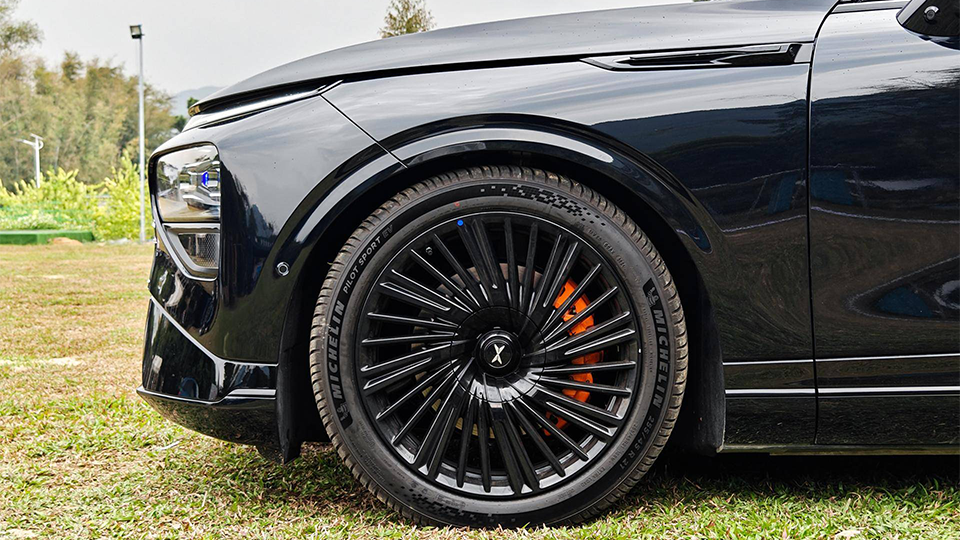

除了三电层面之外,底盘的变化才是这次2025款小鹏G9的升级重心。在悬挂硬件上,还是双球头双叉臂和后五连杆,前悬挂的摆臂、羊角几乎都用到了全铝,降低簧下质量,稳定车身的作用,这里不用再展开细聊,而这套悬挂组合,放在燃油车里完全算拉满操控的底盘配置,虚拟主销的作用就是让轮胎在直线和转弯时,都能和路面保持一定的接地比压,双叉臂的作用,除了带来更强的支撑性之外,抑制转向轮的横向应力,能拔高不少转向精准性,而这样一套悬挂配置,老款小鹏G9早都用上了,为何驾驶质感没有得到市场太大的好评?
答案基本就是在调教问题上,再细化来说,是和双腔空气悬挂的协同标定上,没有做到精细化调教。毕竟让一台带着大电池的SUV,操控要像轿车一样游刃有余,这里面涉及到的不止是主销内外倾角,也有各个连杆和车身锚定的设计思路,还有衬套等一系列弹性元件的刚性,综合下来,没有长期验证确实很难做到理想状态,更何况,在这些复杂的硬件结构之外,还多了一套空气悬挂和电磁减振,可能有人要问,之所以把螺旋弹簧换成空气弹簧,不就是为了追求更平稳的底盘质感吗?道理是没错,但性能刚度再好的底盘部件,堆在一起后反而更难找到最佳标定效果。
所以这次,硬件调教的变化不多,集中点还是在电磁减振的阻尼力和空簧的可调范围上。这次小鹏还是使用了倍适登的电磁减振器,原理和磁流变减振器类似,都是先通过电磁控制单元监测车辆的状态,根据需要来调整减振器的阻尼力,来实现对车辆行驶状态的精确控制,不过筒内的介质不同,磁流变是利用电流产生的磁场,对带有金属粒子的牛顿体介质调整吸附刚度,而新车用的这套筒内介质还是传统油液,不过是利用电流来调整阀门,来更快响应路面的起伏,在这个逻辑之上,小鹏把阻尼力提高了三成,偏硬的回弹单来的效果,就是能更好的抑制车辆侧倾俯仰。
还是带着抑制车辆姿态的需求,将空气弹簧的可调刚度,放大了近一半以上,两套具备主动调教的底盘硬件,明显比老款来的更硬朗,而在这个平衡点上,使用太极液压衬套又能再弱化一部分悬架较硬的纵向弹跳力度,所以落在驾驶素养上看,新款小鹏G9基本上已经没有老款G9的影子了。
