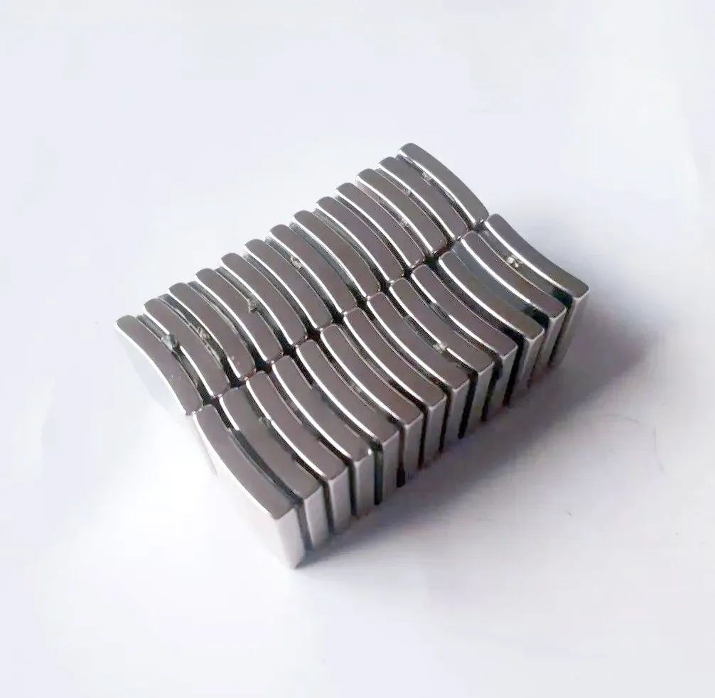

例如牌号为N35的钕铁硼磁铁,虽然在国内市场其价格堪称低廉,淘宝上30mm直径20mm厚度的柱状磁锭价格仅140元左右,在升温至80℃以上就会出现明显的退磁现象。一旦温度接近其居里点时,材料内磁畴结构会被永久破坏,导致材料彻底丧失磁性。
图丨钕铁硼永磁材料虽好,但并非没有缺点。当然,能这么表达的前提,是我们并不缺钕
对于这种情况,我们的应对手段是如汽车电机等高温应用领域,在加强设备散热的同时,也在磁材料中需添加镝(Dy)、铽(Tb)等重稀土元素,以便将耐温性增加到接近400℃。当然,重稀土的价格并不低,势必造成成本增加。
当然,现有钕铁硼磁性材料的缺点还有不少。例如过脆、电化学腐蚀敏感等。过脆的问题会导致其加工难度大幅增加,使得其在切割、钻孔等机械加工需要专用工具和工艺以避免微裂纹等问题。不过随着目前,国内基本淘汰了4N以下纯度钕材料,改为在磁材料生产中采用4N甚至更高规格钕,上述问题已经大为缓解。至于电化学腐蚀,则可以通过表面喷涂来部分解决。

图丨钕铁硼磁瓦其实挺脆的,而且不耐热。但通过部分新的工艺,能够显著改善其缺陷
晶界扩散技术是一种创新性的烧结技术,其通过在钕铁硼磁体表面形成一层重稀土膜,然后通过真空热处理,让重稀土原子沿着晶界向内部扩散,形成高矫顽力壳层,从而大幅提升磁体的矫顽力和耐高温性能。这种方法除了提升钕铁硼磁体的居里点外,还可以将镝的用量降至0.5%,对降本亦有显著效益。

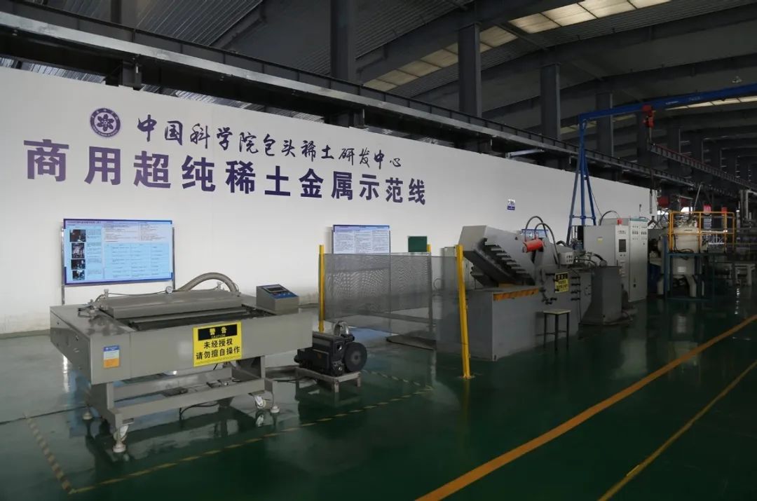

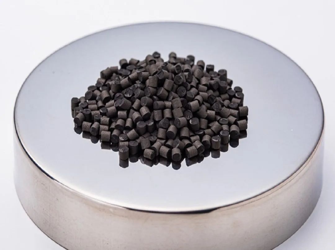

钐铁氮永磁材料的原材料主要为氧化钐,属于稀土矿中与钕伴生的材料,此前一直被用于激光材料、微波和红外器材的生产,同时部分特殊陶瓷亦需要钐。总的来说,其在原子能工业上有一定的用途,但整体需求不大。所以在国内启动稀土联动萃取分离工艺后的相当一段时间里,由于需求量较低而被大量囤积,价格相对较低。在钕铁硼稀土永磁材料原料(氧化钕)价格日趋上涨的背景下,钐铁氮永磁材料具有明显的成本优势。
图丨钐铁氮永磁材料的实用化,将进一步完善我国的稀土永磁材料产业链,解决各种“高低搭配”问题
与钕铁硼相比,钐铁氮的磁能积低约30%左右。但除了这一缺点,在居里点、温度稳定性、耐腐蚀性以及成本上,均有巨大优势。比如至关重要的居里点,不经过特殊处理的钐铁氮磁体就能接近600℃,最高则可以达到800℃,且在150~200°C进入高温衰退后,衰减相对缓慢和温和。至于机械性能,虽然同样存在过脆、不易加工的问题,但并没有比钕铁硼更差,且耐腐蚀性能大增也必然大幅度减少加工时的麻烦。

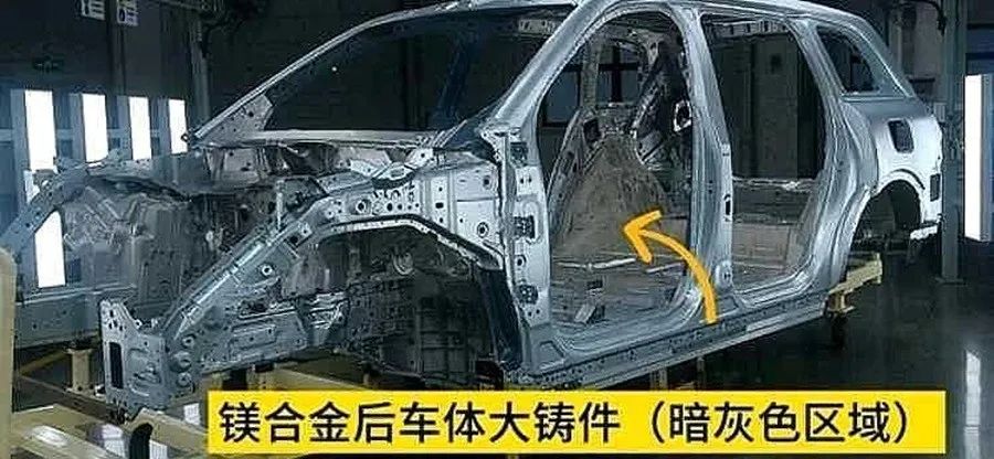

4月23日,于第二十一届上海国际汽车工业博览会期间,赛力斯在其发布会上,公开展示了其最新的一体化压铸后车身件。
图丨看似其貌不扬,但却具有非常意义
最近几年,汽车铝制车身的一体化压铸工艺日臻成熟,各主机厂竞相配备具备更大锁模力的超大型压铸设备。而迄今为止这方面的冠军,是去年11月末东风集团在其位于武汉经开区云峰工厂配备的16000吨锁模力超大型压铸机。
相对而言,赛力斯两江智慧工厂配备的设备,最大锁模力仅有9800吨。然而既然是“狠活”,则其亮点显然并不是压铸工艺本身。实际上,该部件的特殊性在于其材质——这是全球首个一体压铸成型的镁铝合金后车体总成件。
通过添加钇、钕等稀土元素,并通过专门的工艺在部件内部形成Al₃Y、Al₃Nd等构造的纳米颗粒强化晶界,从而实现压铸部件的高温稳定性和抗蠕变性能。这块压铸件相比传统铝合金后车体在实现超过两成减重的同时,还能保证超过400MPa的高强度,也在高温表现上比传统铝镁合金压铸车身更佳。
此外,这种新的压铸后车身总成还具备优异的阻尼减震性能,并且在电磁屏蔽能力上较之原本的铝镁合金翻倍。毫无疑问,这些特性对于整车安全性的提升乃至NVH表现,都是具备非常意义的。

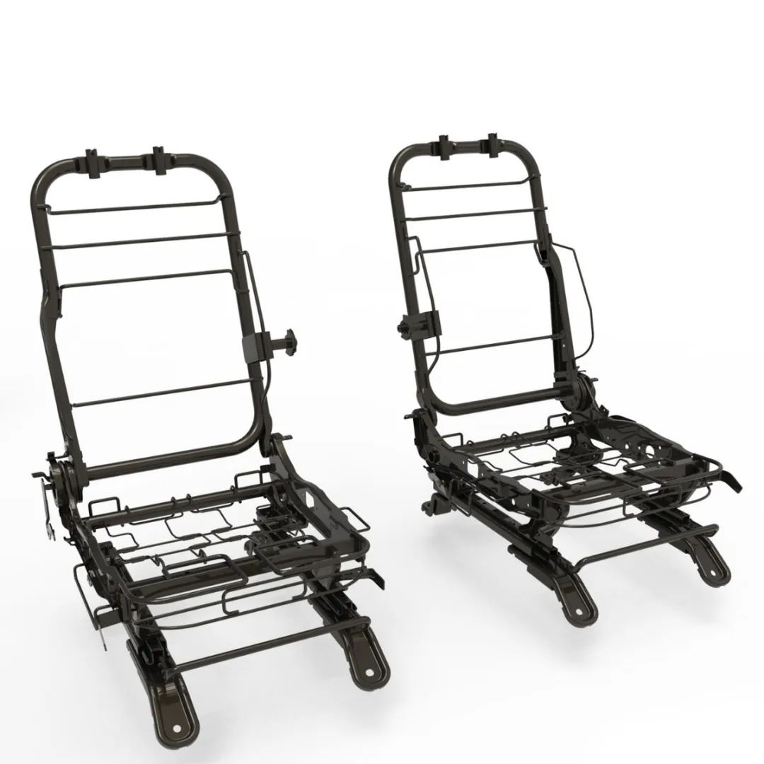

众所周知,近年来随着稀土在镁合金中运用的扩大,凭借优异的机械性能以及在可加工性方面的显著提升,其不但在消费电子设备领域大放异彩,在汽车零部件方面也开始批量替代传统的“铝合金”部件,被大量运用于汽车座椅支架、汽车驾驶台仪表框架等层面上。而目前以赛力斯的这项突破为信号,国内汽车产业稀土镁合金的运用场景,必然会迅速从原本的零部件向着较大质量的结构件进行跨越。而这无疑将带来一个巨大的优势——减重。

图丨镁合金座椅骨架
