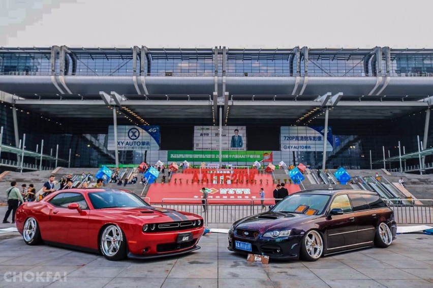

2017年,峻仔参加深圳ATA改装外观评选大赛,带着他的力狮旅行版拿下“最佳日系性能奖”,刚好我是ATA评选大赛的裁判之一,他用创意、性能、冷门合一的思路征服十人评委团,而它的另一辆实力对手“凌志86”——竞技取向、500匹高性能的丰田86为何败走?面对在场玩家的争议,裁判们通过开会讨论,虽说86车主坐享“2倍多”的快感,但500匹后驱车≠高性能,难以驾驭的操控因素和改装界推崇的“平衡之道”背道而驰,更何况,这是以外观评选为主轴的“日系性能奖”,一辆更冷门、更漂亮、更平衡的性能车是拿下这一奖项的关键点。

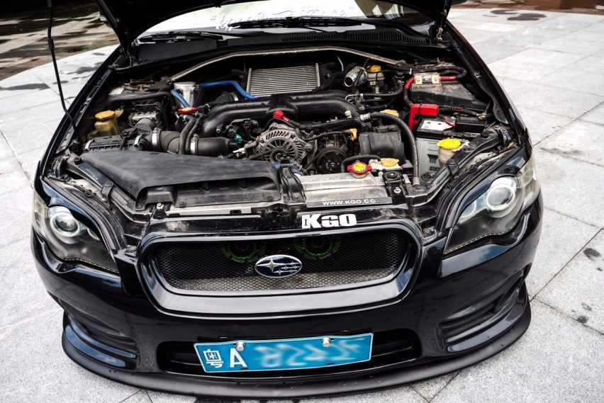

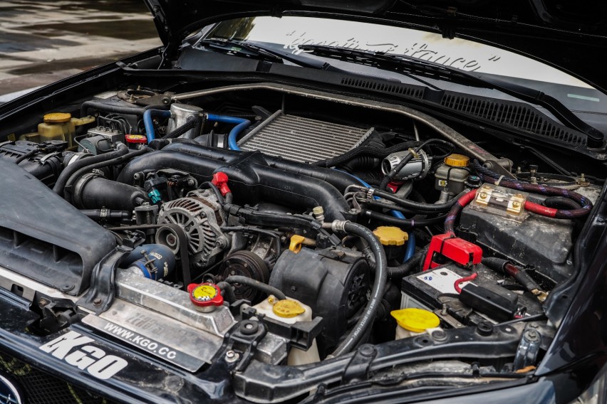

是的,17寸Advan RS轮圈、BC BR避震桶身(搭配KgoAir定制气囊、ACCU控制系统)等改装部件费用支出不到总数的1/6,所以,它的改装重点项目来了——移植斯巴鲁STi 2.0T 6MT版本引擎 STi整套底盘结构。

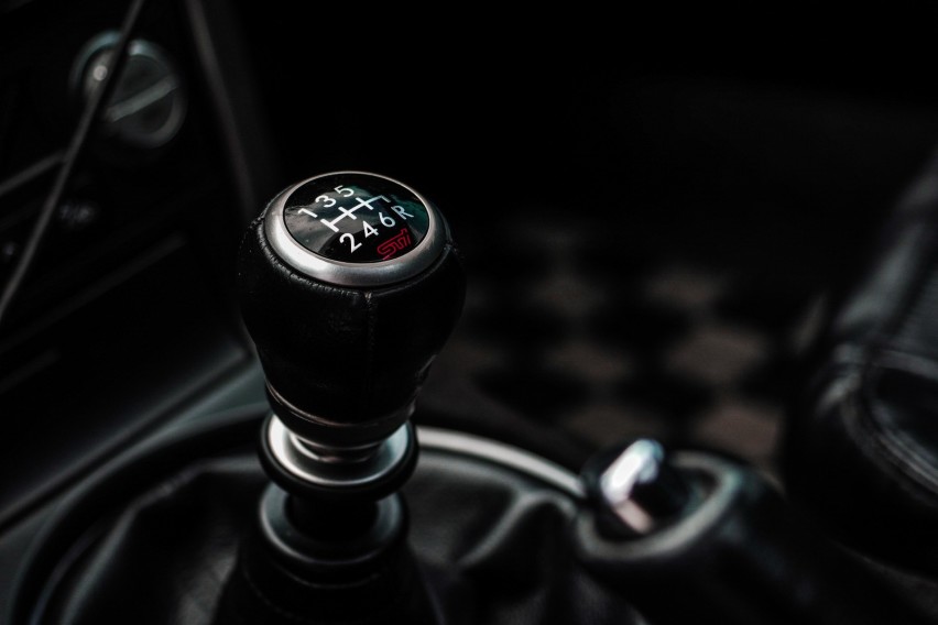

先回到这辆力狮旅行版的本身,虽然它是国内非常罕见的前期版本,不过,峻仔认为它身上的这颗原厂2.0L NA引擎的输出表现太像买菜车,少了一些激情,也许,峻仔和我想的一样,斯巴鲁品牌给人们的固有形象只有一个——性能至上。于是乎,他决定淘一颗斯巴鲁STi的涡轮引擎,并将原厂的自动变速箱也换成6速手动变速箱,玩正统才是峻仔的日常修养嘛,至于改装过程,我选择一笔带过(PS:这车太TMD多想分享了)。

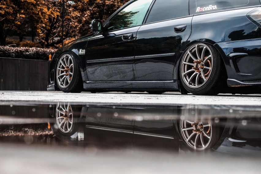

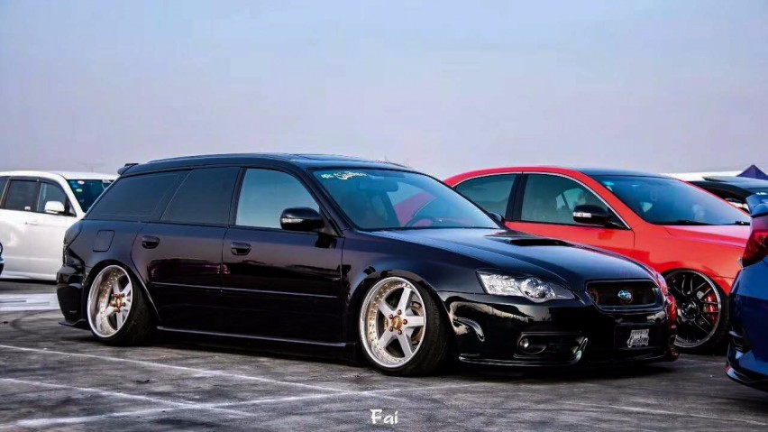

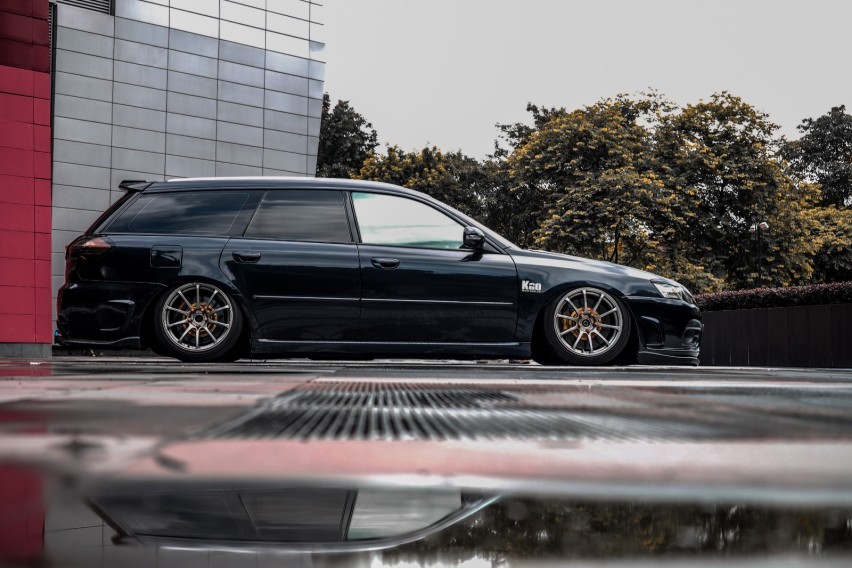

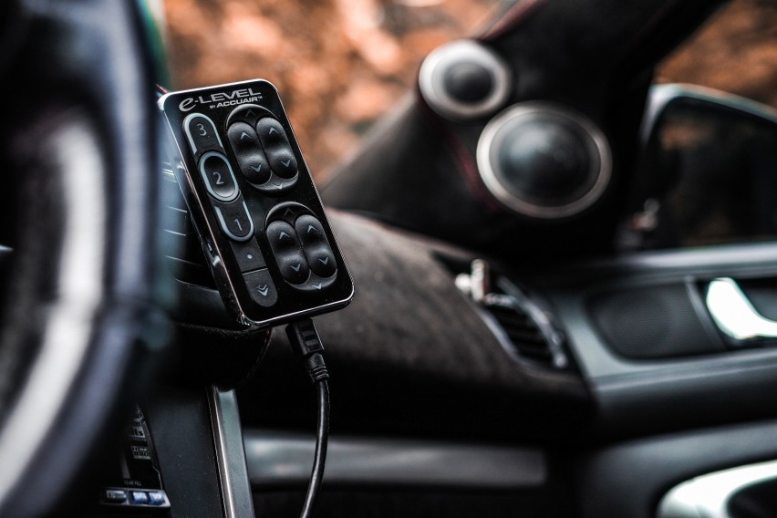

作为华南地区的第一批尝试“一低遮百丑”甜头的玩家,他在玩锐志的年代已经对HF风格有更深刻的理解和体会,所以,力狮旅行版在外观营造上,选择表现一直很稳定的AccuAir气动避震控制系统,再配合KgoAir定制气囊 BC BR绞牙避震桶身,完成一款“可升高、可降低”的改装作品。
当然,大家别以为靠着改装清单(见文章最后)选购部件就能完全复制它的神韵,一直以来,“改装”是一门高尖深的学问,没有求知的欲望就是得不到它的精髓,想要绝对的贴地飞行之视觉,还要从BC BR避震桶身的底桶进行修改,窍门——去掉原机芯设计的预留空间(最低处),再按照修改后的数据重新定制一套底桶,这样就能让BC BR的避震桶身的长度变得更短了。
另外,BC BR绞牙避震桶身设计属于全长可调属性,把避震弹簧换成定制规格的气囊,还要保证三个必要元素——车子可以实现车身降很低、支持随时升降、合理高度下有不错的操控性。很多气动玩家认为:用气囊代替弹簧后,避震在性能部分的唯一弱点就是气囊始终无法如同弹簧那样短平快的果断完成接住车身的工作,而这只是橡胶和金属线材之间特性上的差异,实际影响并不大,关键是改装技师会不会调教避震阻尼。所以,不要随便认为气动避震是“中看不中用”的选择。

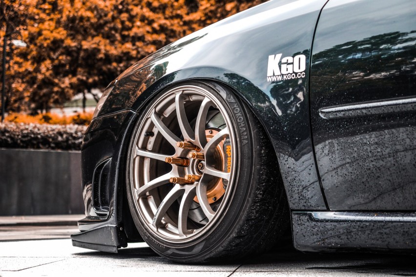

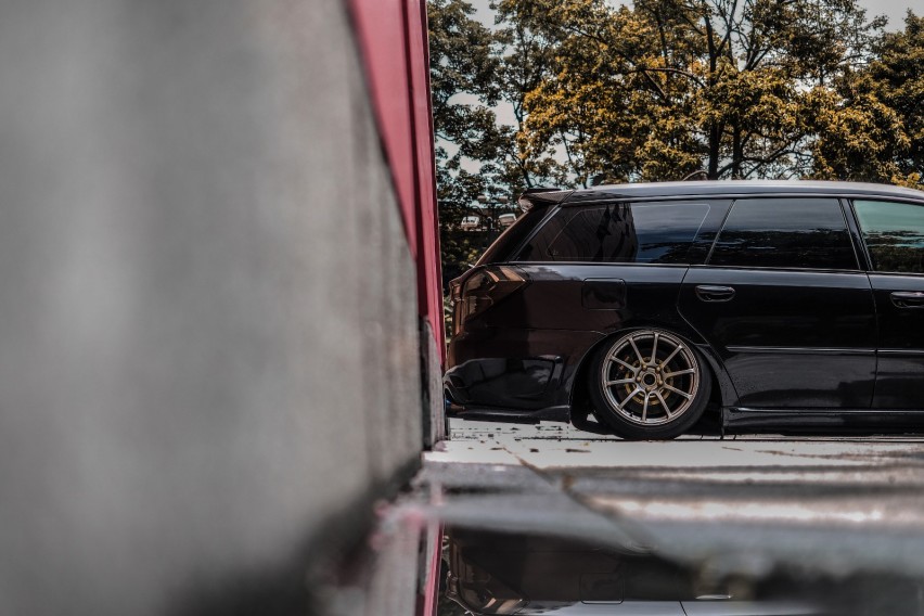

力狮旅行版可以降到最低高度了,终于可以选择自己喜欢的轮圈。但其实上,这句话放在斯巴鲁车迷身上就显得心酸许多,因为大部分斯巴鲁车型的轮圈孔距为5*100,这辆力狮当然也不例外,想买到5*100的孔距规格轮圈?不好意思,选择余地真心不多啊,况且,峻仔喜欢的轮圈风格基本是属于5x114.3规格。当然,阅历无数的他知道转矩法兰盘可以解决轮圈的孔距问题,不过,轮圈的ET值、J值方面的数据拟定方面又多一道计算公式,拆来拆去很不方便(螺丝表明的拆卸痕迹就知道什么回事)。
为此,峻仔想到的是——改装力狮旅行版的原车轴头,把原厂5*100改成5x114.3孔距规格。峻仔找到这方面的专才进行电脑制图,然后再找机加工新轴头,结果是悲剧的——新轴头没办法用到实处,峻仔再次翻查大量资料,最后,他购买10代STi的整套底盘,更换四根半轴、四个轴头、四根下前摆臂,以及周边的底盘部件,经历工程浩大的移植工程之后,峻仔终于实现5x114.3孔距轮毂的愿望。
10代STi底盘件移植完成,而原来定制的空气避震安装不了了,真是好事多磨啊。因为10代STi的底盘结构和力狮稍有不同,导致避震桶无法装不进羊角,这是移植玩家很常见的问题,还好,峻仔他没有放弃,重新定制10代STi底盘适用的避震桶底,终于,峻仔可以看着爱车自我陶醉一下了。

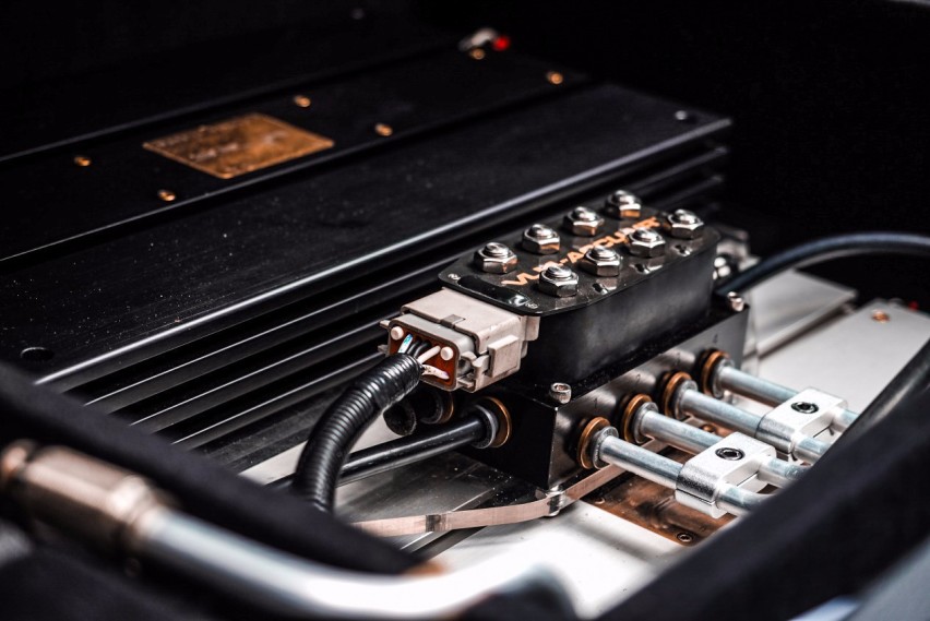

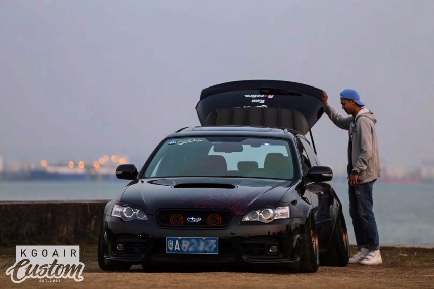

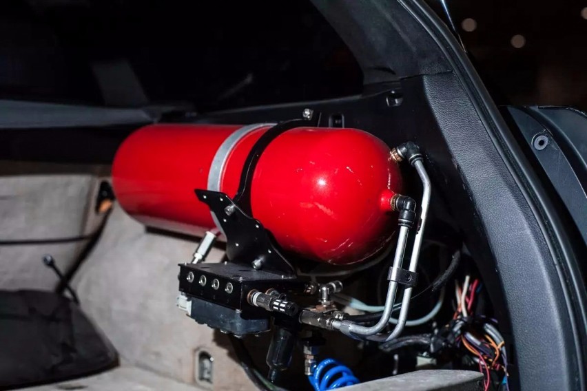

至于气泵安装位置选择,峻仔还是不想两个气泵影响尾箱空间,所以把气泵装在了车底排气尾段附近,当它工作之时,车内的泵气噪音大幅度降低,大赞啊!
储气罐则被峻仔挂在了车子C柱一侧,请原谅我当时没有拍摄太过凌乱和居家的后备箱全景,只能翻他2年前的朋友圈找给大家看看了。

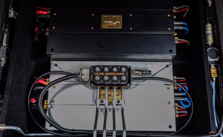

ACCU气动控制系统的大脑,相当关键的部件。

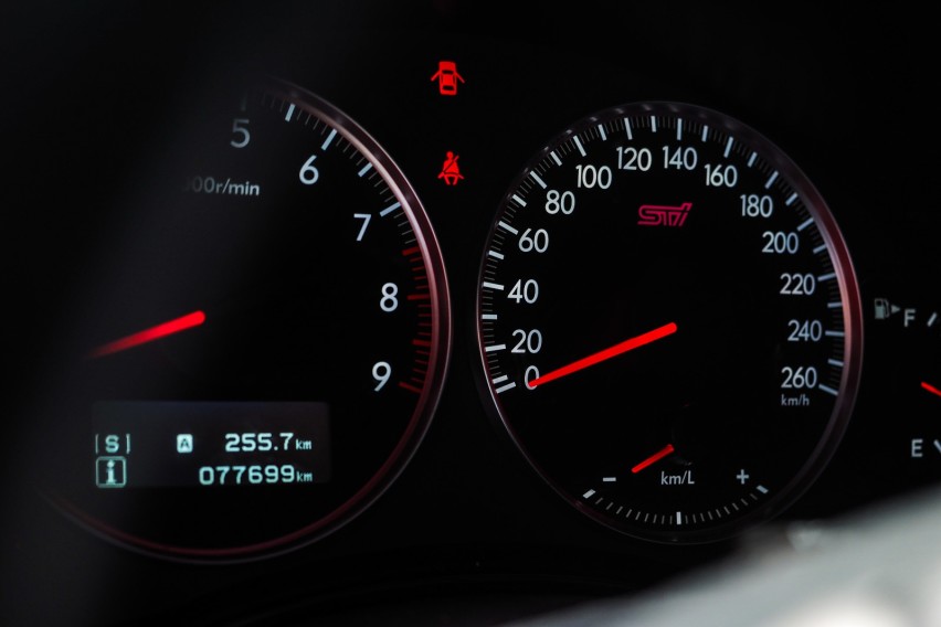

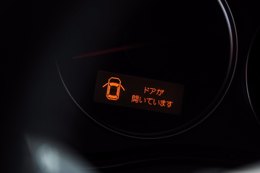

日版仪表,日文显示。

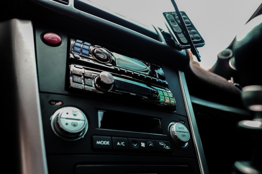

考虑到自己平时喜欢听的都是一些经典人声,所以音响部分的硬件选用主要以优化人声为主。作为音响门外汉,他的朋友推荐了阿尔派7990主机,Brax1.1 2.1 6.1pp三分频喇叭,还有一组Brax x2000 x4000功放。
功放的安装位置上,峻仔想尽办法不去占用的备胎箱,挺好、挺好!

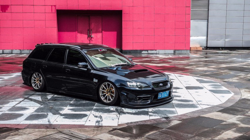

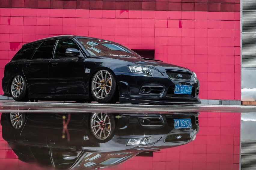

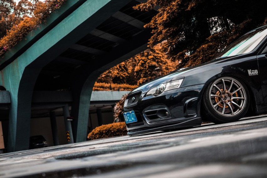

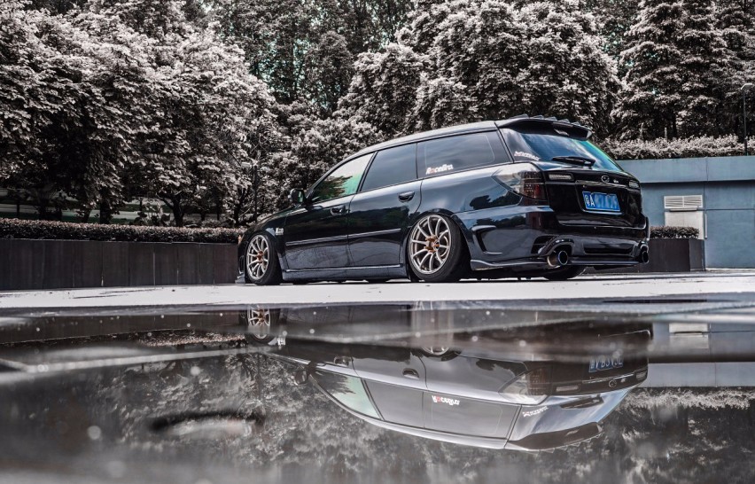

外观上,升级前后日规S402改装包围,搭配STi版前后小套件,给了力狮旅行版更多富有战斗力的元素。

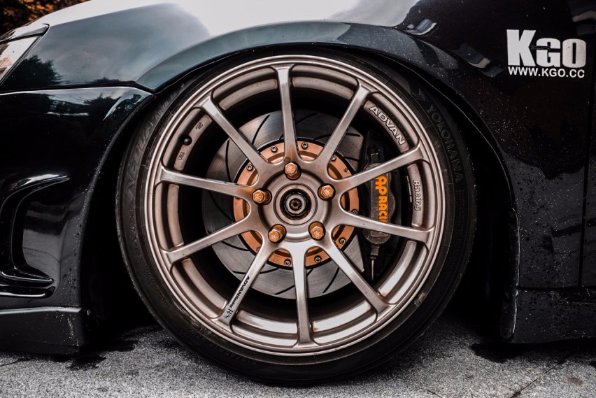

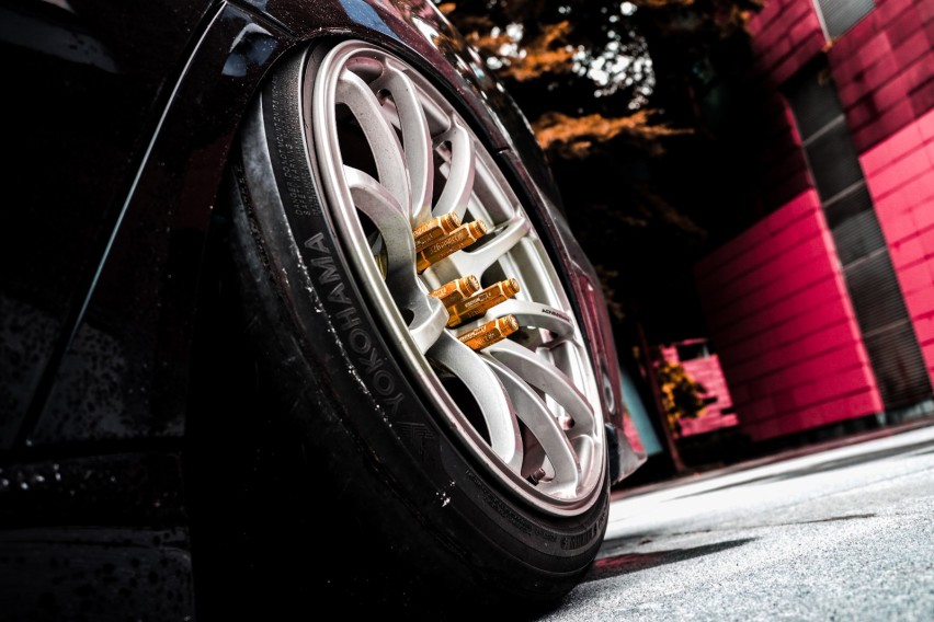

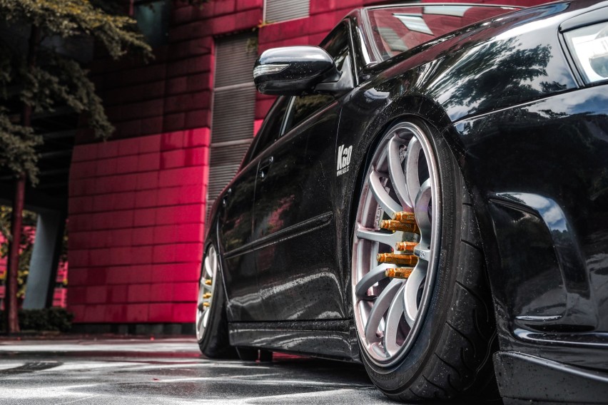

17寸Advan RS轮毂上车,搭配横滨AD08高性能轮胎,不管是外观姿态还是驾驶性能,都有到位的表现。
另外,日本326 9cm轮毂螺丝在颜色选择上呼应了刹车碟合头的配色,质感又有了提升(兄die,该换轮胎啦) 。
从锐志身上拆下AP Racing制动卡钳装到新欢的脚下,前六活塞卡钳搭配355mm刹车碟,后四活塞卡钳则搭配330mm刹车碟,继续沿用这套制动系统带来的出色脚感和制动效能,为其提供更高阶的保障。

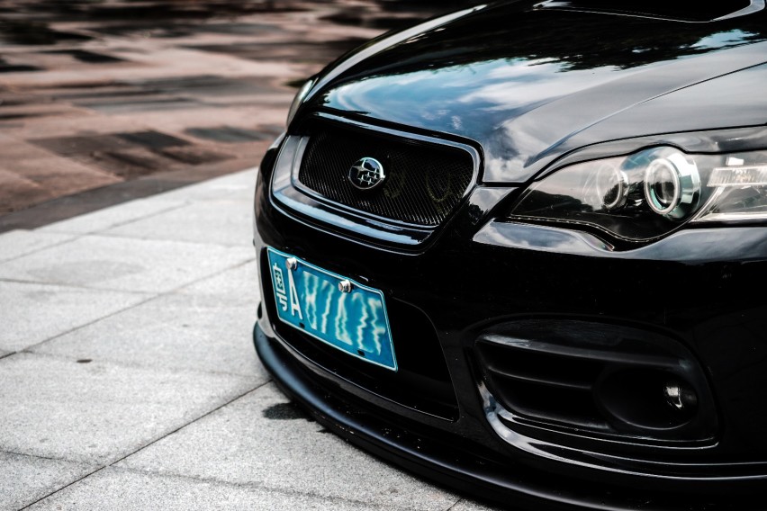

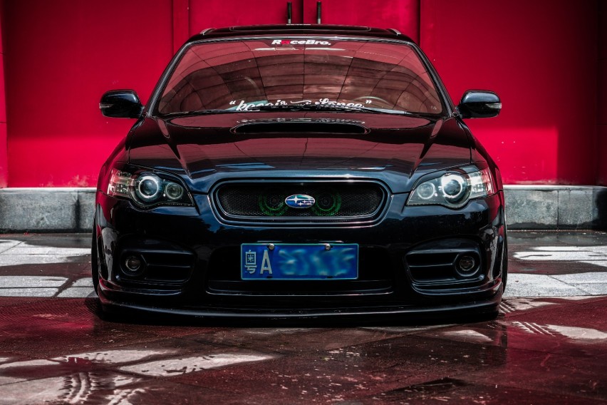

隐藏于中网内的荧光绿色SickSpeed喇叭,一直是斯巴鲁高性能爱好者们大爱。
日规的双透镜大灯,保证夜间行车时的视野。

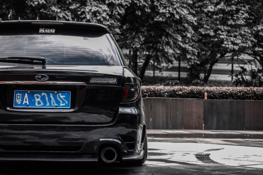

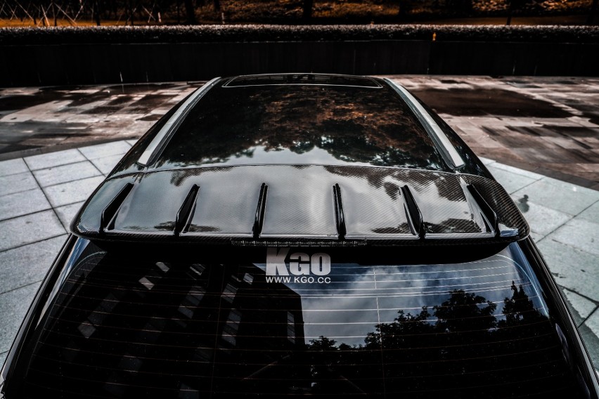

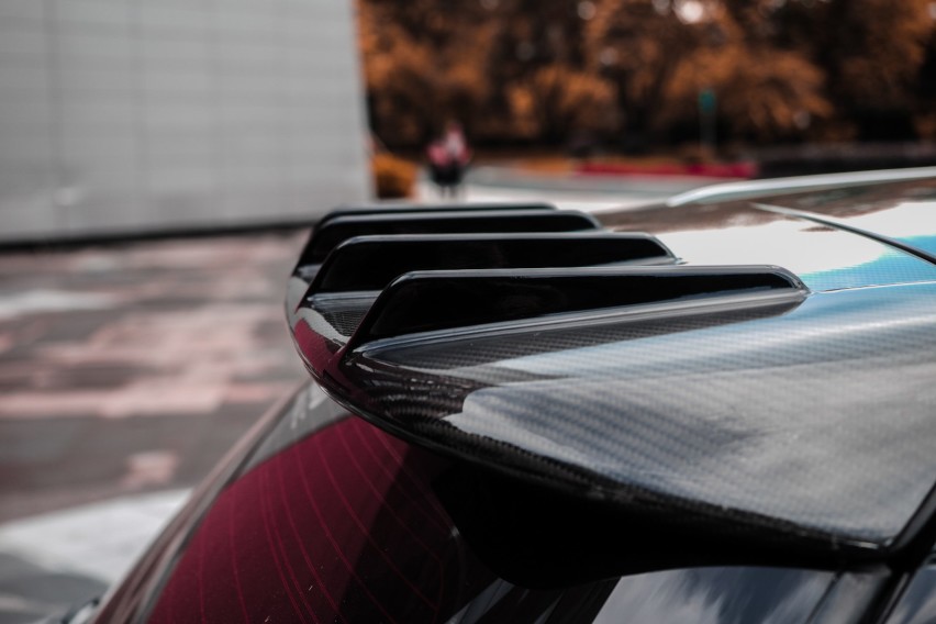

从EVO车型的鲨鱼鳍尾翼得到灵感,太个性、太有想法了。

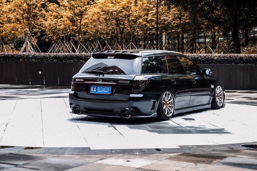

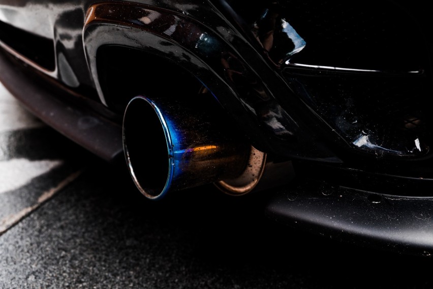

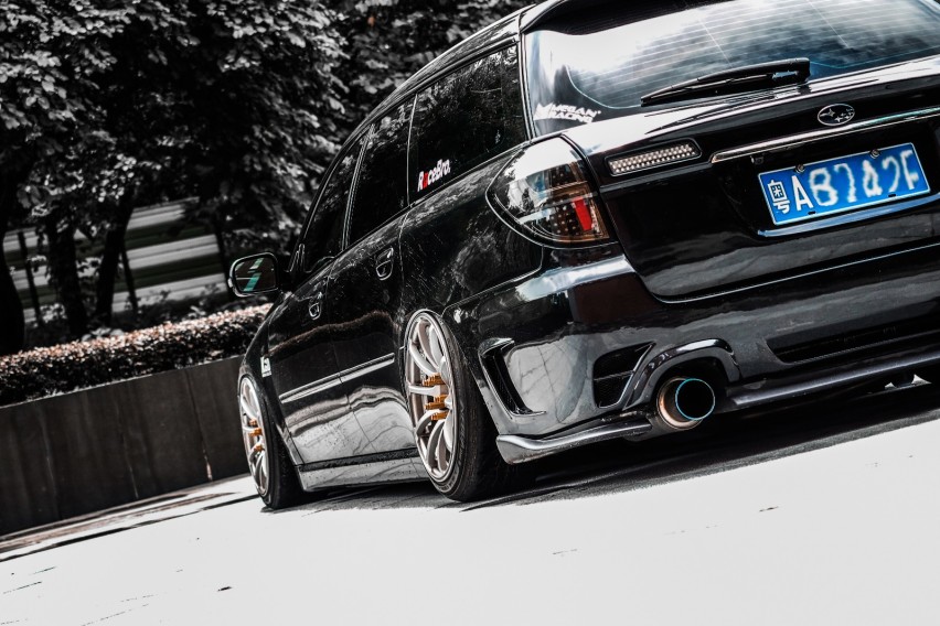

HKS中段 柿本改的尾段排气系统,声浪不算高,属于低沉一类型。

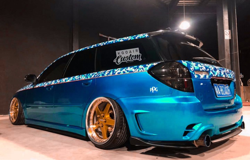

2017年10月30日,峻仔他喷了蓝精灵漆、为其换了新鞋,omg,那个有追求的峻仔去了哪里?获奖就膨胀了?反正,那段时期可被朋友们的口水淹没了吧。
2017年12月13号,峻仔发布了朋友圈,宣布力狮旅行版以全新姿态再次回到竞技舞台。
漂亮的变色龙漆和双片式锻造轮圈使之力狮旅行版更加符合新时代审美,但对于我而言,还是第一次见到它、认真为它评分的画面最美了。
哇,大王峻改装宽体了(鼓掌)!然而,一去不复返的宽体风格,让你很难回不到过去了。
