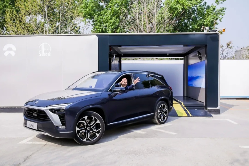

先简单过一遍二代换电站的信息,蔚来电源管理副总裁沈斐提到,二代站的研发主要是围绕着用户提出「不下车」的需求来做的,最早做出了 7 块电池的,但考虑到比较受用户喜欢,所以咬咬牙上了 13 块电池。也就是说,现在我们看到的二代站在蔚来内部其实也是迭代了多个版本的。
要我说,还好二代站不是 7 块电池,不然换电站排队的现象依然不会得到很好的缓解。

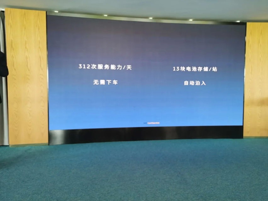

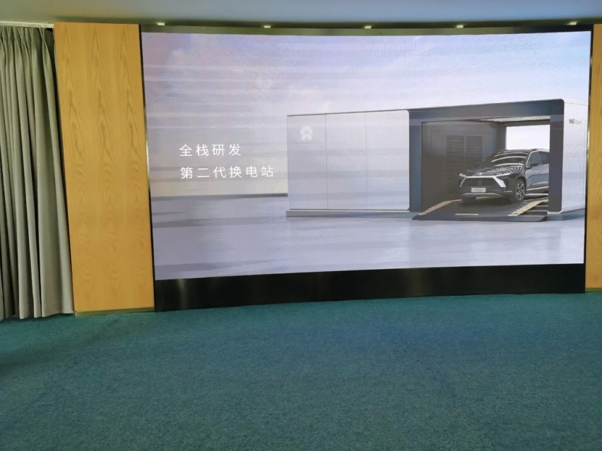

由于蔚来二代站的占地面积更大,这带来的好处就是可以最多支持 13 块电池运行,同时还能取消掉一代站为了把结构做得更加紧凑而采用的「90 度旋转装置」,而采用了一个双轨道的电子交换系统,这可以让空电池与满电池的轨道同时运行,加快了换电的速度。
按官方的说法,二代站单次换电可以做到 5 分钟左右。综合以上,二代站具备了日均 312 次服务能力,相比经过运营优化后的一代站,服务能力提升 3 倍。
而另外一方面,二代站虽然可以满足「不下车」的功能,但因为每个人的「倒车习惯」都不同,为了保证二代换电站不会经常出现「公关事件」,所以蔚来把「自动泊入」这项功能安排了。用户驶入停车区内,一键即可开启泊车。值得一提的是,蔚来为了做足冗余,在依靠单车传感器的基础上,还在换电站内构建了高精地图模型。

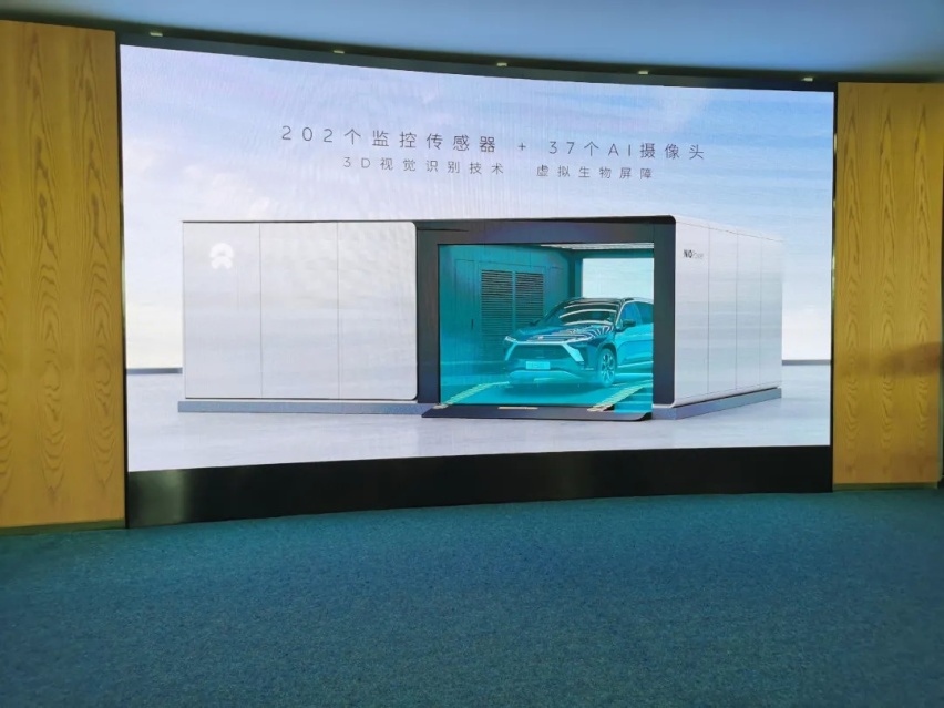

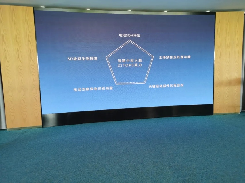

除此以外,沈斐还提到,二代站在安全方面配备了 202 个监控传感器以及 37 个 AI 摄像头监控传感器,主要的目的是为了尽可能早预知到潜在的故障风险,及时地修复故障,另外,37 个 AI 摄像头主要是为了构建「生物屏障」,防止在换电的过程中出现一些意外情况。

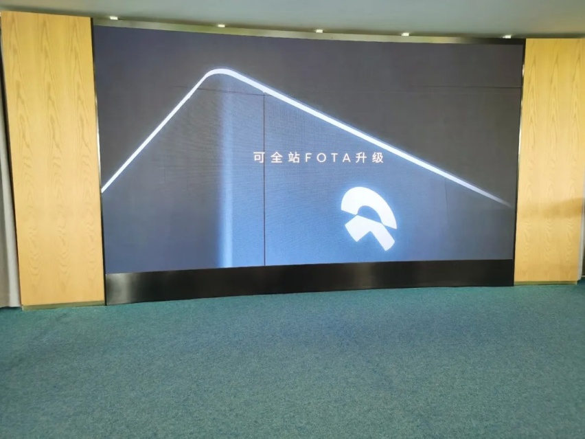

换电站也支持 FOTA 升级,未来他们会根据实际换电场景产生的数据,再去做换电流程上的优化,希望可以进一步缩短换电的时长。这里值得一提的是蔚来二代换电站是具备了「反向供电」的能力,只不过受限于成本的原因,蔚来只准备了一个电池仓位,因此并不具备给电网反向供电的能力。
但这个「反向供电」的意义在于是电网断电的时候,这个电池的电量是能够继续支持换电站的正常运转的。在这一点上,我相信那些换电次数足够多的老车主会深有体会,毕竟车被挂在机器上,人在旁边站着的那种滋味,在过去的 100 次换电里,我体验过 2 回。

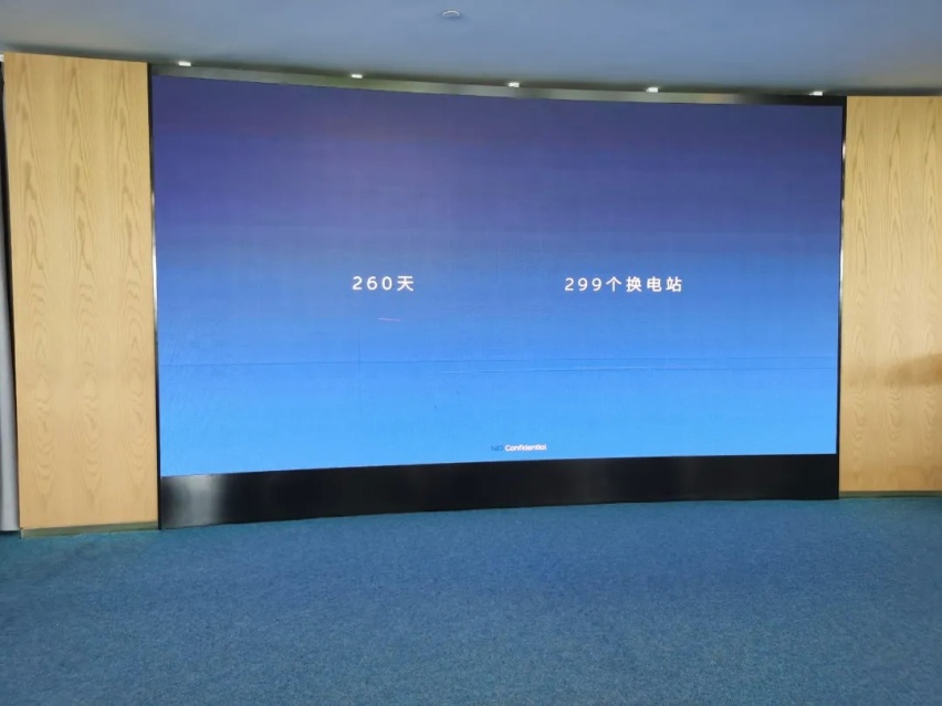

另一方面是蔚来要在接下去的 260 天要部署 299 个换电站,如果没有中石化场地上的支持,也是一件挑战比较大的事。因为这不仅涉及到选址、物业沟通等流程,更重要的是可以直接从 30700 家中石化加油站中筛选出电容量有 900 kW 以上的场所,毕竟对于现在充电桩企业来说,电容大战正是进行时。

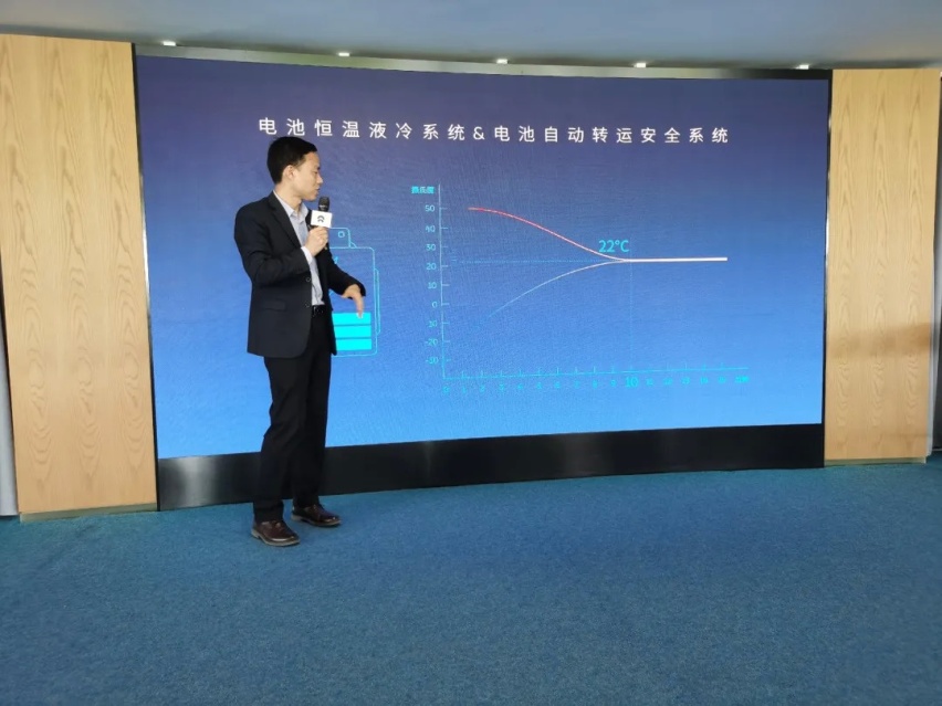

还有就是当前这代车型,在换电的过程中,因为屏幕耗电量低,所以可以继续使用,耗电量更大的空调就不能继续使用了。但沈斐表示,在这中间他们还能做的事情是进一步压缩换电的时间,让车内外温差变得更小一点。

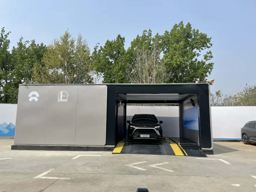

在我看来,首先要回归流量来看问题。结合前面提到的二代站具备一天 312 次服务能力,哪怕当天服务次数只有一半,也就是 150 次。
对于付出同样「四个车位」资源的中石化来说,选择超充桩则意味着可以获得的流量更少,毕竟这需要一个充电桩单日服务大概 38 台电动车,换算成现实的场景也就是大部分的时间都在排队充电。这样的情况在高速服务区比较常见,城市中并不常见。
