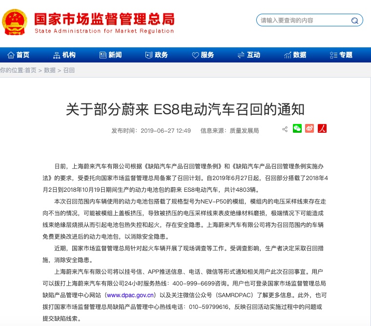

今天整个行业内都被蔚来刷屏,关键词:电动车&召回。上海蔚来汽车有限公司宣布召回车辆包括部分搭载了 2018 年 4 月 2 日到 2018 年 10 月 19 日期间生产的动力电池包的蔚来 ES8 电动汽车,共计 4803 辆。
问题出在哪?

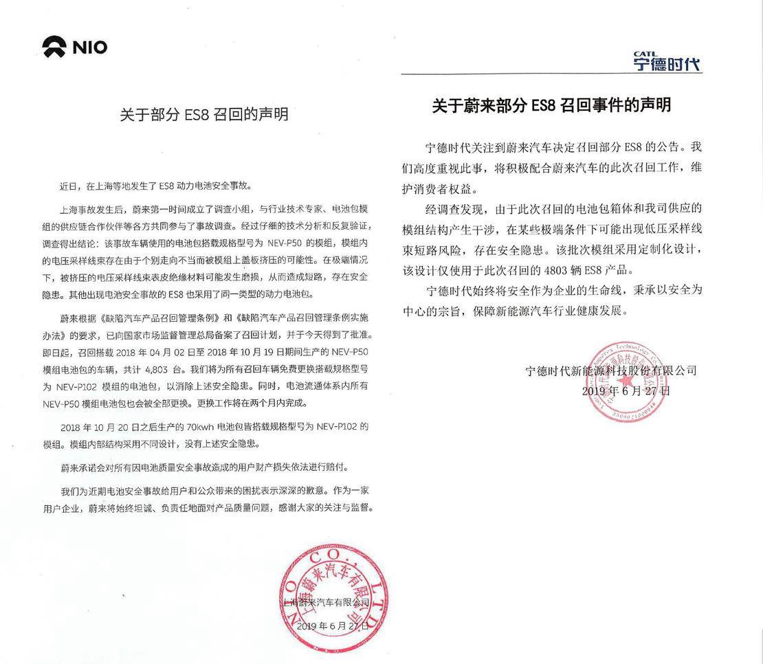

蔚来与宁德时代先后发出声明。
关于整个召回事件的来龙去脉,蔚来电力工程副总裁对于召回事件进行了一个非常详细的说明。
5月16日的上海安亭事故后,我们立即上报主管部门,并组织公司内外技术专家和供应链合作伙伴开始了详细调查,对各种可能因素进行了实验模拟分析,最终研究结果是:
该事故车辆使用的电池包搭载规格型号为NEV-P50的模组,模组内的电压采样线束存在由于个别走向不当而被模组上盖板挤压的可能性。在极端情况下,被挤压的电压采样线束表皮绝缘材料可能发生磨损,从而造成短路,存在安全隐患。
现在公司已启动召回措施,会尽快为使用NEV-P50(下文简称P50)模组电池包的用户免费更换NEV-P102(下文简称P102)模组电池包。

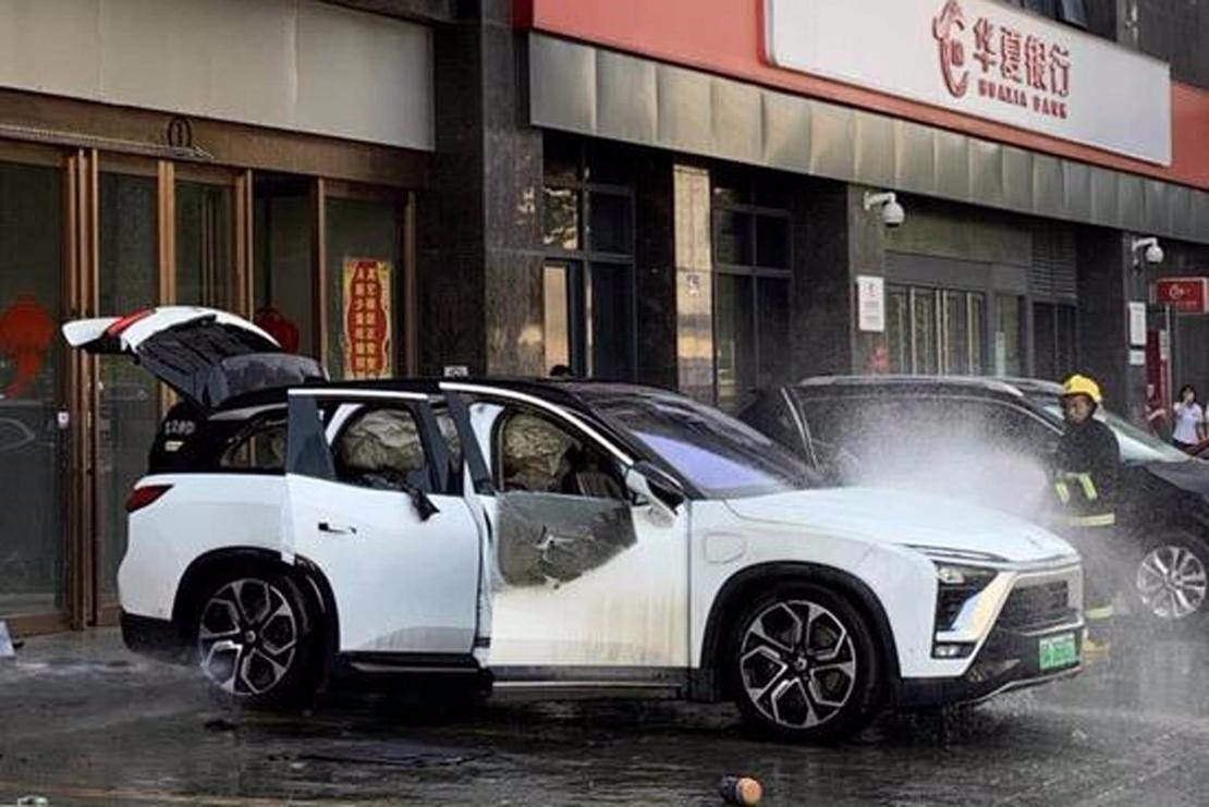

4月22日,西安事件导致起火的原因是车辆在送修前底盘曾经遭受过严重撞击,导致动力电池包左后部外壳与冷却板大面积变形。电池包内部结构在被挤压的状态下经过一段时间后形成短路,最终引发火情。

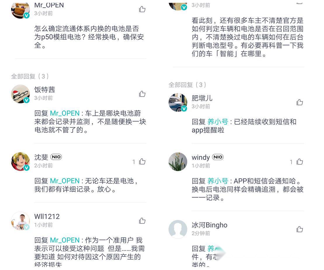

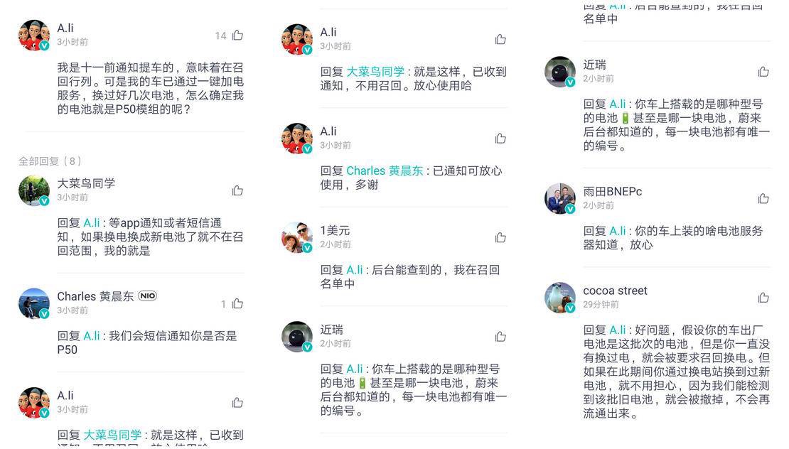

1:我是十一前通知提车的,意味着在召回行列。可是我的车已通过一键加电服务,换过好几次电池,怎么确定我的电池就是P50模组的呢?
答:蔚来会有短信通知,同时APP也会有通知。
2:不在这个批次不是也有可能换到了有问题的电池?
答:如果换过电池,有可能。不过车和电池蔚来都有详细记录,如果换到了有问题的电池也会接到通知。只要换的是新版本的电池就没问题。
3:模组怎么能被挤压呢?电池包就是包括它的,没清楚责任方是谁?
答:电池分为电芯 Cell、模组 Module 和电池包 Pack,宁德提供电池模组,电池包则由蔚来生产。此次召回的电池包箱体和我司供应的模组结构产生干涉,在某些极端条件下可能出现低压采样线束短路风险,存在安全隐患。
