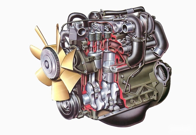

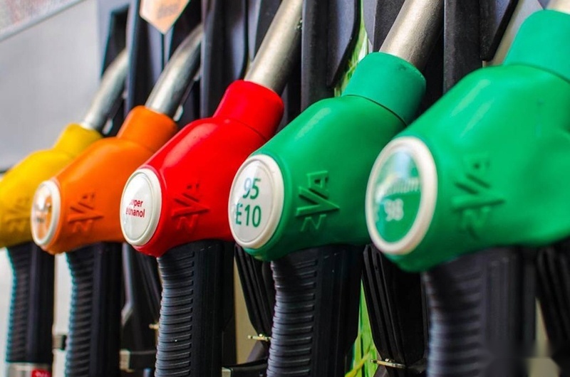

其实要聊这两种发动机,首先要从它们的添加的燃料聊起,毕竟燃料才是决定机械结构的关键。我们都知道汽油和柴油都是从石油中炼制出来的,但是分属不同的馏分。汽油主要成分是含有8-10个碳原子的碳氢化合物,分子量较小,而柴油的主要成分则是含有12-15个碳原子的碳氢化合物,分子量较大。
因为碳链长度的不同,所以导致汽油和柴油存在物理和化学性质的差异。简单来说,汽油挥发性强,容易被高温热源点燃,但是自燃温度较高,约为600℃,所以我们可以看到所有汽油机都有一套自己的点火系统,汽油是被火花塞点燃的;柴油挥发性差,不容易被点燃,但是碳链较长不稳定,自燃温度较低,约为400℃,并且燃烧速度较慢,适合利用压缩过程缸内气体温度上升和压力进行引燃。

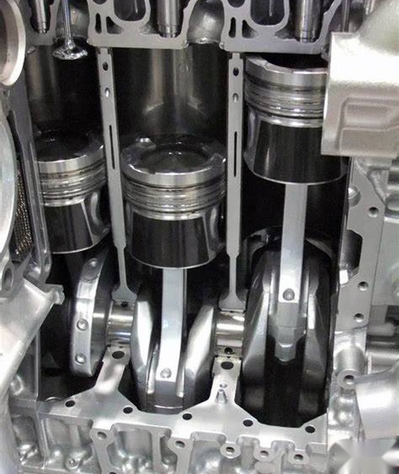

因此汽油和柴油在性质上的的差异导致了利用方式的不同。柴油机因为可以利用压燃式点火方式,所以省掉了汽油机上必备的点火系统,部件越少故障率当然也会更低。同时,因为压燃式点火的原因,柴油发动机需要更高的压缩比,更高的压缩比加上更慢的燃烧速度,所以就需要增加活塞的运动行程,活塞运动行程越长的发动机一般来说扭矩也就越大。听到这里你应该也就明白了柴油发动机两大优势是怎么来的了,第一,因为高压缩比带来了柴油更高的热效率,所以柴油机更省油。第二,活塞运动行程长,带来大扭矩。
汽油就完全不同了,因为汽油相比柴油燃烧快,如果压缩比过高,会导致汽油提前燃烧,从而导致爆燃问题,也是我们常说的发动机“爆震”,这是会损伤发动机的。不过,因为汽油燃烧快,并且活塞运动行程更短,就可以做出更高的发动机转速。这也是为什么汽油发动机加速更为快速平顺的原因。并且经过技术的不断进步,汽油发动机电控系统升级在近几年不断爆发,我们可以看到缸内直喷加涡轮技术,让汽油发动机拥有了更强的实力。

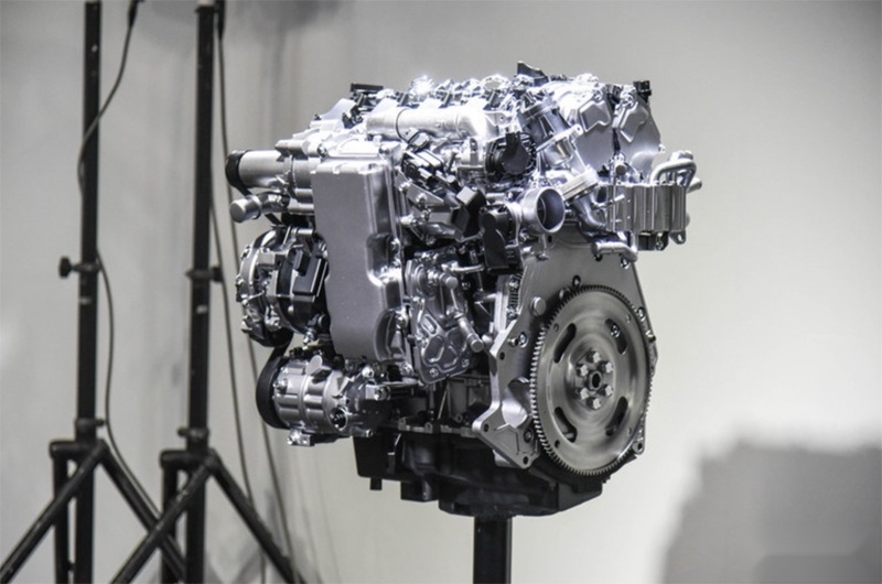

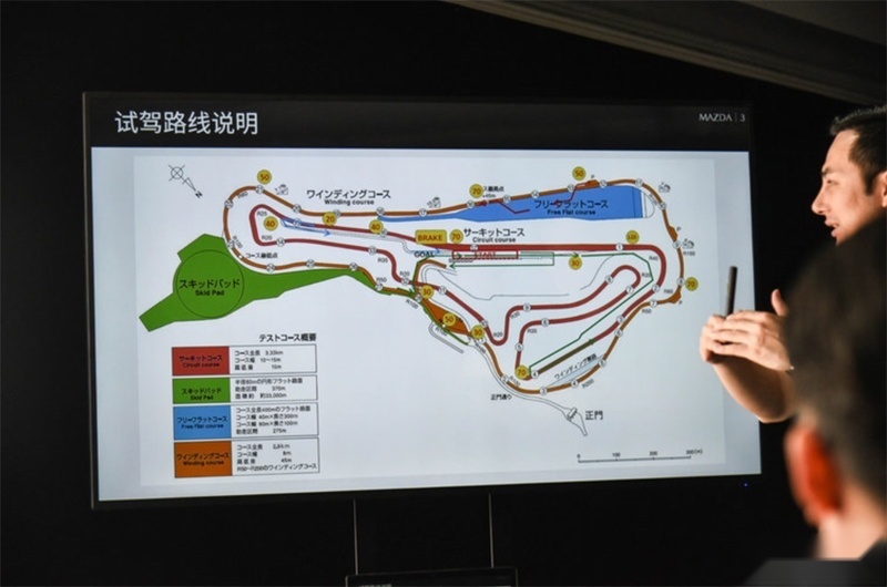

而且汽油压燃也不是不可以实现,目前马自达采用的均质混合气压燃技术(HCCI)发动机已经量产,笔者曾经在日本的马自达测试赛道就试驾过配备有该技术的原型车,动力体验还是非常出色的,并且这台汽油机出现了柴油机特有的“哒哒哒”声音特性,非常奇妙。当然,均质混合气压燃技术也不只有马自达在研究,国内的自主品牌也在这个技术上投入研发,我相信在不久的将来,我们也能够开上具备该技术的国产皮卡车型。

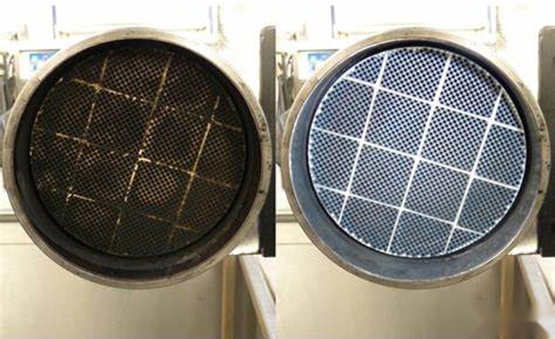

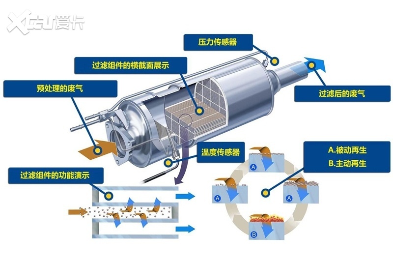

所以根据自己的用车需求决定即可!不过,在国六柴油实施以后,添加尿素,DPF颗粒捕捉器自洁等问题也是深深困扰了很多柴油皮卡车主,甚至谈到DPF颗粒捕捉器自洁问题,在评论区里不少车主都反映后悔买柴油皮卡。确实,在国六实施以后,柴油皮卡使用体验大打折扣,一次DPF颗粒捕捉器自洁过程需要20-30分钟时间,这个过程中浪费的燃油,让柴油省油的优势不再明显。如果DPF颗粒捕捉器完全堵塞,车主也无法自行处理,需要到专业的店里进行处理,并且DPF颗粒捕捉器并不是全寿命部件,如果损坏,更换费用也不低。我相信以上的种种也是目前皮卡企业为什么要推出汽油皮卡的一个诱因之一,因为现在DPF颗粒捕捉器自洁问题确实没有很好的解决方式,当然,这个前提是合法合规的方式。
