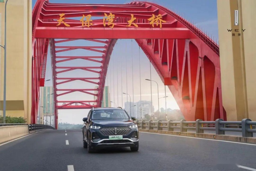

在城区内以及高速130公里时速以内,拿铁DHT-PHEV基本就是一辆电动车,它的动力响应就像“拿铁”那样丝滑,能够紧紧跟着你的油门踏板。当你很猛的踩下油门踏板,燃油发动机的介入是没有突兀感的,但是发动机的转速会达到3500转速以上,与电动机配合去满足你对更强劲动力的需求,这时能听到发动机传递出来的声音。
当你把拿铁DHT-PHEV电池电量用尽了之后,车辆发动机会介入给电池充电,同时也会辅助驱动车轮,这时候的转速同样会有提升,车内也会感觉到一丝发动机的噪音。
所以,拿铁DHT-PHEV的大容量电池加上DHT特性,你很难感受到发动机的存在,它的整体驾驶体验无比接近电车,但是别忘记了作为油车它还能够提供长续航的优势,来一场说走就走的旅行是不成问题的。
