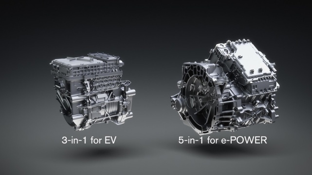

日产的全新电驱技术,也就是所谓的“X in 1”,从字面上也能很清晰的看出来,与集成化有着密不可分的关系。再加上该技术是将EV与e-POWER的核心部件进行一揽子共享和模块化,以批量化手段进一步降低成本的招数也被坐实。
新技术的具体底层逻辑也是没有太多新意的。无论是EV还是e-POWER,其动力单元的核心部件都是电机、逆变器与减速器。区别只在于e-POWER还需要将发电机与增速器集成进来,这便是3合1与5合1的区别。只讨论纯电逻辑下的3合1时,其实与包括比亚迪在内的纯电赛道玩家的思路都是一致的,趋势上甚至还会出现更多X合1。但是回到e-POWER这边,日产则有着得天独厚的优势。
