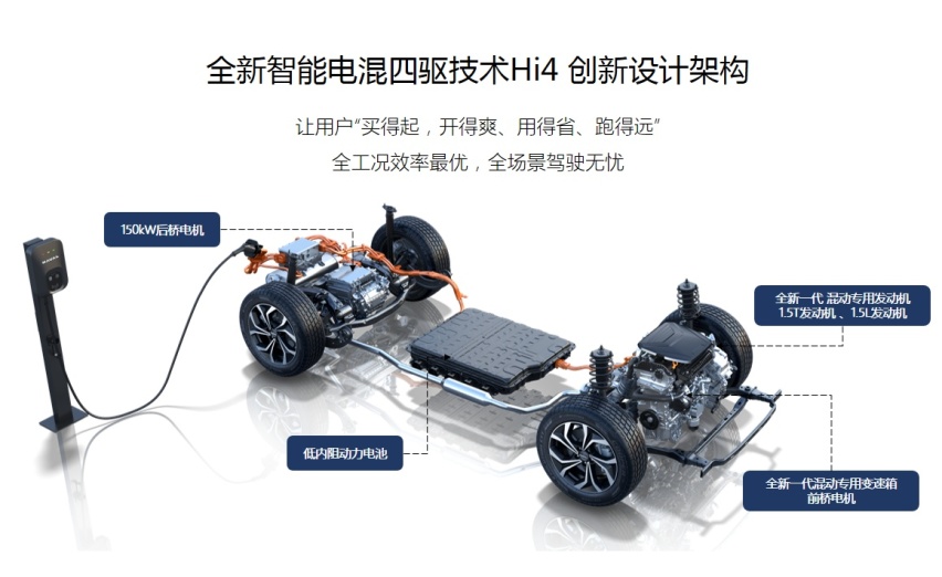

从结构上来看,Hi4四驱系统可以看做是长城2挡DHT混动系统的一个进化版。
2挡混动专用变速器依然是它实现混动的核心,但是在前桥位置,这套系统只保留了一颗电机,不过,这颗电机可以在不同的工况下分别起到发电和驱动两种作用,在不增加造车成本和用户购车负担的情况下,实现串并联四驱电混架构,拓宽了用户出行场景。
从某种程度上而言,这也是把电机优势最大化的一个体现。
两驱车的价格买四驱,油耗特低保养不贵,长城Hi4这次玩明白了?

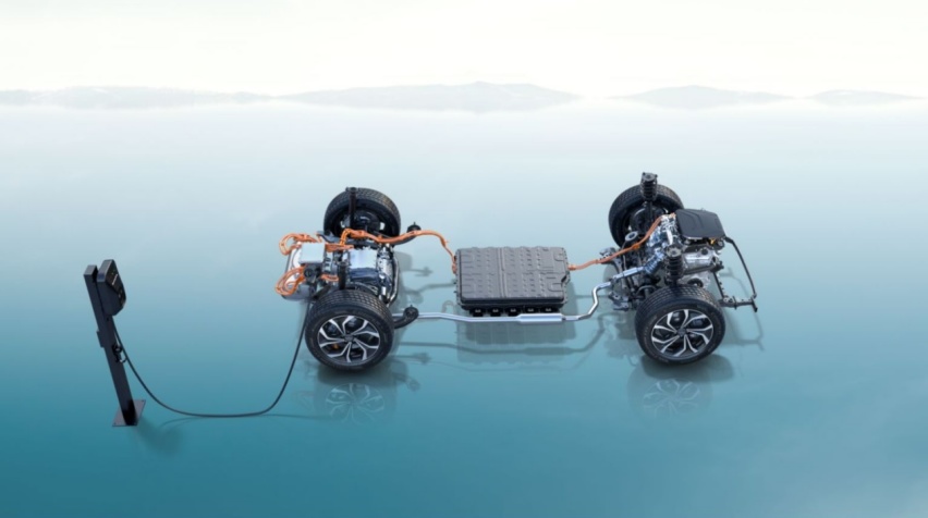

在Hi4架构的后桥位置,工程师们为其增加了一颗电机。
这颗电机的主要作用,就是驱动后轮,实现四轮驱动。
基于此,长城的Hi4架构,实现了“3擎9模”的驱动能力。
所谓“3擎”,就是一台1.5T或1.5L的发动机,和前后桥位置的两组电机。
而它的驱动模式,也变得更加多样化。
