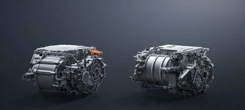

比如小米超级电机,转速达到27200rpm,电控峰值效率为99.85%,电机峰值效率98.11%,都是全球最高,这也为其带来了仅有2.78s的百公里加速成绩。

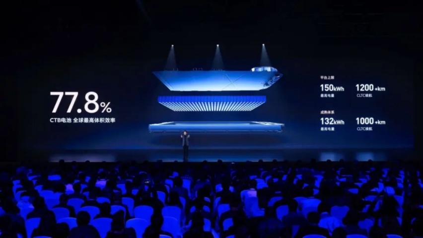

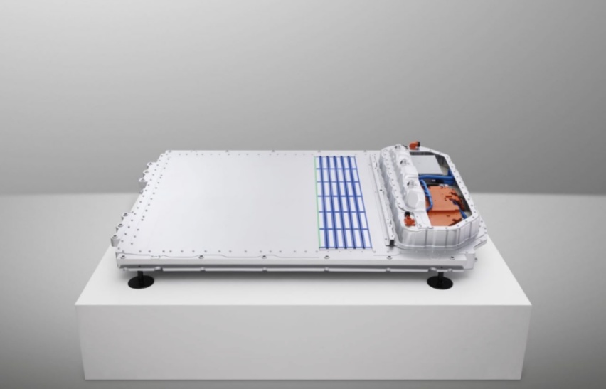

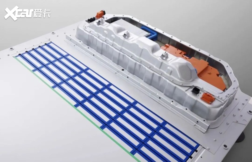

CTB可以看做是CTP的延伸,在结构上会更加“简化”,集成度更高。它的特点不仅是省去了电池模组,而且将电池包集成到车身地板上作为整车结构件的一部分。这样设计的好处不仅能够降低成本,同时还能更好的优化车辆空间和提高续航表现。
以小米自研的CTB一体化电池技术为例,小米的电池包采用地板上盖二合一,把底盘与电池系统进行高度融合。你也可以这样理解,电池包变成了底盘的结构件,成为白车身的一部分,有助于空间利用率的进一步提升。与此同时,再加上小米首创的电芯倒置设计、多功能弹性夹层以及极简线束等设计,使得电池包的体积效率达到了77.8%。
作为对比,特斯拉4680的体积利用率为63%,比亚迪CTB刀片电池体积利用率为66%。要知道,为了让单位体积的电池包能塞下更多的柱体电芯,特斯拉4680电池取消了传统的模组固定结构和内部的横梁,单体电芯之间直接用胶填充,其最终的体积利用率也仅仅只是达到了63%。因此,在体积效率上,小米电池技术已经实现了对特斯拉4680电池的超越。
体积率更高,意味着有空间利用率就会更好。据了解,小米CTB一体化电池技术为车身竖向空间节约了10mm,显著的帮助车辆控制了车身高度。与此同时,更高的空间利用率能够塞下更大的电池,同样对于续航里程提升也大有优势。
另外,减少了更多车身零部件,集约化程度更高的同时,整车的重量必然会得到进一步减轻。那么,当车辆轻量化更好,整车刚性更强,两者产生的化学结果一定是会带来更好的操控性能。
总之,作为目前行业最先进的动力电池设计技术,小米通过自研的CTB一体化电池技术,对车辆续航、空间表现,以及驾控性能等关键产品参数上,都会带来大幅度提升。

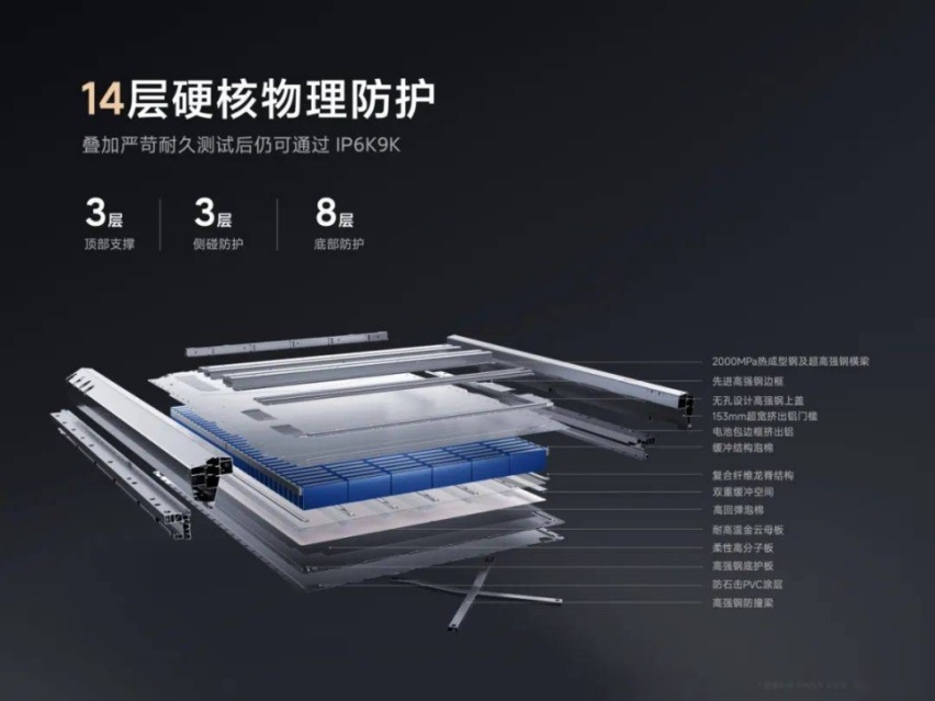

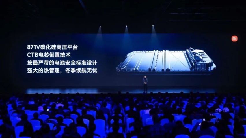

1、14层物理防护,给电池穿上“金钟罩,铁布衫”。
小米的电池包具备14层硬核物理防护,这些防护措施分布在电池的顶部、侧面和底部。其中,顶部3层防护可以有效抵御来自上方的冲击,侧面3层防护则能够减少侧碰对电池的影响,而底部8层防护更是确保了电池在复杂路况下的稳定性。
并且,整个电池包的用料也非常扎实,包括2000MPa热成型钢及超高强钢横梁、先进高强钢边框、153mm超宽挤出铝门堪等等。核心目的只有一个,防止车辆发生碰撞或侧翻挤压电池,保证电池的完整性。

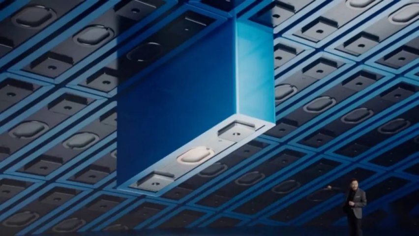

2、电芯倒着放,安全性更好,空间利用率更高。
小米自研的CTB电池一体化技术最大特点是采用了“电芯倒置”设计,顾名思义,就是将电芯的摆放方向从原本向上摆放导致过来。
事实上,小米并不是第一家在电芯摆放上做文章的企业。比如上汽的魔方电池,采用是“躺式”布局,目的都是为了提高电池安全性和电池包的空间利用率。
先说最重要的安全,不管是小米的“倒置”还是上汽的“躺式”,它们好处就是让电芯的喷发口不再向上。
一般来说电池上盖的强度并不大,厚度基本在1-2mm,立式电芯喷发口向上,一旦发生热失控,对车内乘客存在一定安全隐患,而倒置和躺式电芯,就能解决了这一问题。而且,还可以最大程度节省隔热材料的应用。
其次,再说空间利用率方面,电芯正放时,原来顶盖向上摆放时,电池包需要给电芯上下都留出空间,上面要给热失控留出排气空间,底部要留出防底部球击的空间。如今倒置电芯,失控排气和底部球击空间共用,就给电芯多留了6%的空间。因此,相比魔方电池躺式电芯,小米“电芯倒置”设计的空间利用率更高。
3、行业顶级的材料应用和冷却布局,让电池“不上火”。
电池热失控一旦转变为明火,燃烧扩散速度是极快的,我们看到很多电车自燃的视频,常常也就那么几十秒,甚至是很难给车内乘客留足充足的逃生时间。所以,这也是为什么国家规定,电动汽车发生事故后5分钟要做到不起火不冒烟。
如何做到?各大厂家的做法其实都是殊路同归,主要核心都是要落到“隔热”二字上来。
为什么一定要隔热呢?
这里有必要先给大家科普一下,电池自燃或者爆炸,根本原因并非由单个电芯热失控引起,而是单个电芯热失控之后,波及其他电芯进而导致电池系统热失控,发生自燃、爆炸等情况。所以,控制热量传播是重中之重。
这个原理类似水果装箱时套保鲜膜,除了避免运输过程中的挤压,很大一部分原因是怕一个水果坏了之后“传染”周围的其他水果,导致一箱水果加速腐烂。
然而,知易行难。落到“隔热”实处,小米可是花费了不少功夫。

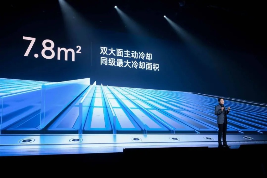

一是采用了双大面强冷却方案,确保电芯两大面都有散热板,冷却面积达到了7.8m²同级最大,实现行业4倍平均水平的冷却效果,从而在在有热失控前兆的情况下,最大程度上快速抑制热失控持续恶化,降低失控风险。

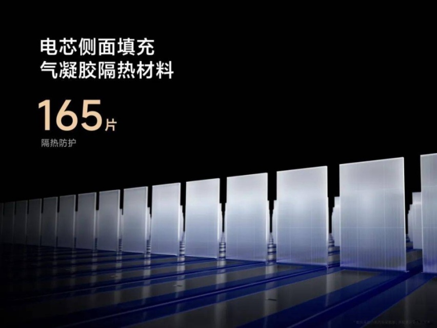

二是每个电芯侧面采用了165片,共计0.6㎡的气凝胶隔热材料。要知道,气凝胶是目前可知的导热系数最低的固体材料,属于宇航服隔热材料,可抵抗1000°C高温,让电池的隔热性能再上新高。
这样,即便某个电芯发生热失控,由气凝胶隔热材料组成的“隔热墙”,也可以将其释放的能量“关起来”,不至于波及周围电芯,进而防止电池包系统进一步抑制热失控的扩散。
众所周知,小米的智能手机就一直以“堆料”出命,而在电动安全的打造上,小米同样是舍得堆料。这些好材料的应用,确保电池“不上火”。也正因如此,小米对电池执行了“全球最严苛的热失效安全标准”。官方表示,电池在55°C满电情况下,即便完全不依靠水冷系统,也能确保无热蔓延发生。

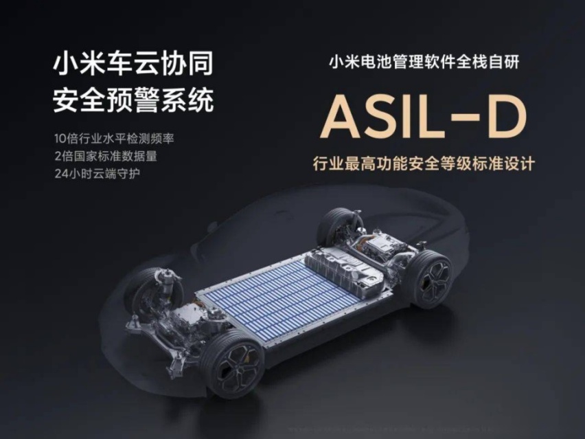

对此,小米又构建了一道智能化的安全防线,通过应用云技术,BMS与网络云端实时互联,以及网加密云端进行分析和预警,不仅实现了全天候的精确预警,而且每秒能检测 800 多个电芯信号,实现ASIL-D行业最高功能安全等级设计。
紧急情况下,此套系统能够在 4 毫秒内切断电流,确保用户的安全。
