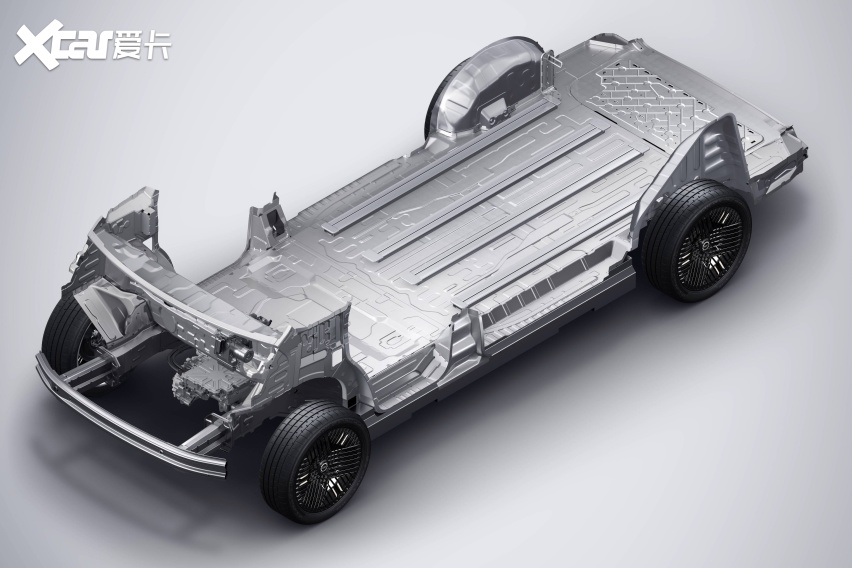

基于吉利这一整套全域的安全开发,让 L380 在车身结构上拥有独有的“三级吸能”设计,能够有序形变吸收碰撞能量,前后强度分梯度,压溃变形方向精准。
针对低速场景,L380 通过超长吸能盒和防撞梁的设计建立起第一层的屏障。同时,在结构上也是针对车型进行了进一步的加强:
在防撞梁以及吸能盒连接处增加了支撑板,降低了防撞梁两端变形量;
吸能盒上也是采用了诱导槽的设计,能够确保发生碰撞时充分吸能;
防撞梁上采用了超强钢,增加了抗弯能力,焊点间距也有着严苛标准,保证其结构稳定性;
防撞梁以合理前后长度比以及超高强度钢材质,兼顾了维修经济性与核心区域防护安全。
为应对中高速场景,L380 通过纵梁 Z 字形压溃引导设计实现了第二层保障,使第三层核心区域不向后溃缩且传力稳定。
这一设计在纵梁结构上引入了两个折弯点,在发生碰撞时会产生类似 Z 字型弯折效果,使碰撞力逐层递减,更加可控。
并且配合第一层吸能盒+防撞梁的结构,让其形成前弱后强的阶梯设计,更好保护后方的核心区域。
此外,L380 还采用了“全舱卸力”设计,通过多路径传递碰撞残余能量,保护核心生存区域,控制入侵量。
主要分为上车体和下车体的传力结构,上车体包括了上纵梁、A 柱、侧围等;下车体为吸能盒、防撞梁、纵梁、侧边梁等,通过多路径结构分散吸收,使得发生碰撞后的能量能够得到很好的化解。

除此之外,L380 的副车架还采用“主动下潜”设计,碰撞发生后,后固定点螺栓断裂,带动电机向斜后方下潜,防止副车架以及电机向后入侵至乘员舱。
同时,副车架的沿斜面诱导设计,还让发生碰撞后的力向斜上方进行传导,防止副车架向后入侵至核心电池区。

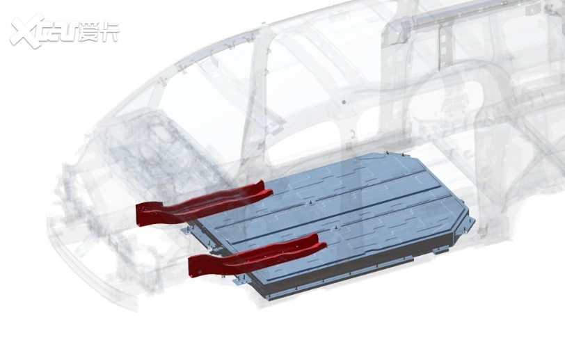

所以 L380 在三电系统上采用了“高低压中置”设计,将高低压风险元器件置于与乘员同等安全防护级别的座舱区域。
特别是在高压电池和座舱前部核心区上,还采用了行业少有纵梁向后延伸设计,两条 2000MPa 的热成型钢纵梁,为高压电池系统敏感区域提供额外防护。
同时,在发生碰撞后的分秒必争间,L380 可以做到 55ms 内切断高压,确保碰撞入侵至核心高压区域之前,解决最大的风险之一。
