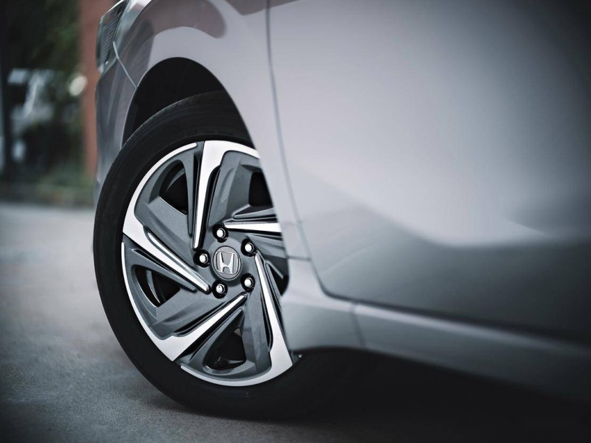

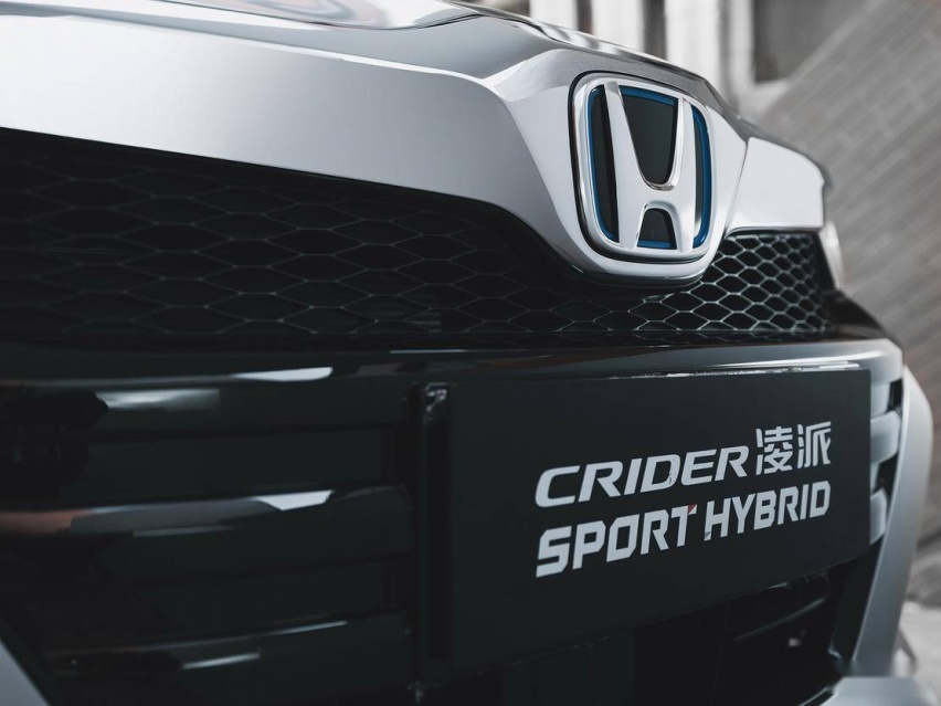

广汽本田凌派锐·混动整体延续了现款燃油版车型外观设计,但是在细节上有一些专属的设计来展示自己的混动身份,比如:蓝色 HONDA 车标、HYBRID 专属标识、17 英寸铝合金轮毂等。

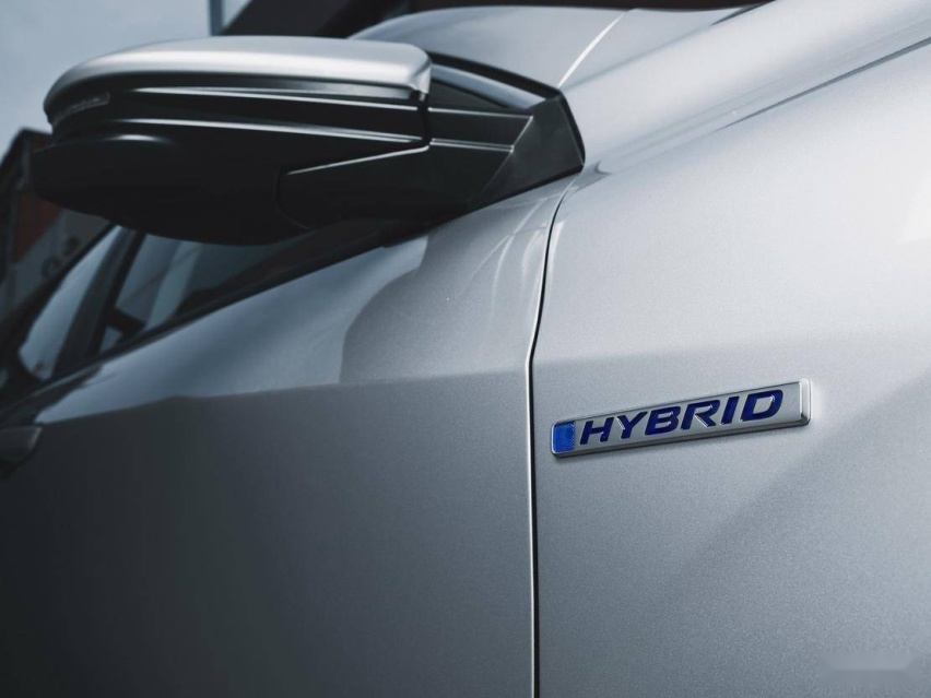

HYBRID 专属标识

17 英寸铝合金轮毂

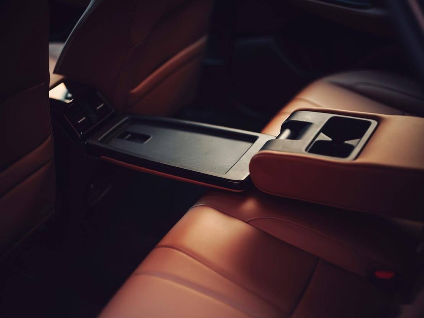

在之前的燃油版本上,这台车舒适放松的后排乘坐感就获得了不少表扬,后排扶手的设计也比较独特,官方给这个设计的叫法是后排中央扶手一体式多功能桌板,在这个价位比较少见。
预计六月上市 本田凌派锐·混动线上技术说明会信息汇总
后排中央扶手一体式多功能桌板

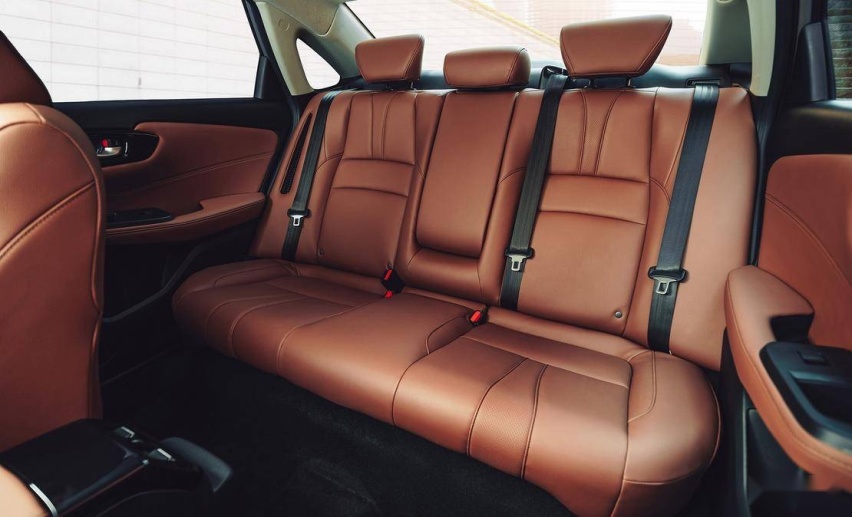

后排椅背倾角设定为 28°,靠背形状的设计可以使乘客更自然地面向前方,采用柔软有弹性的聚氨酯坐垫填充材料。同时后排设置两个 USB 充电口,并且这台车带有后排的空调出风口。

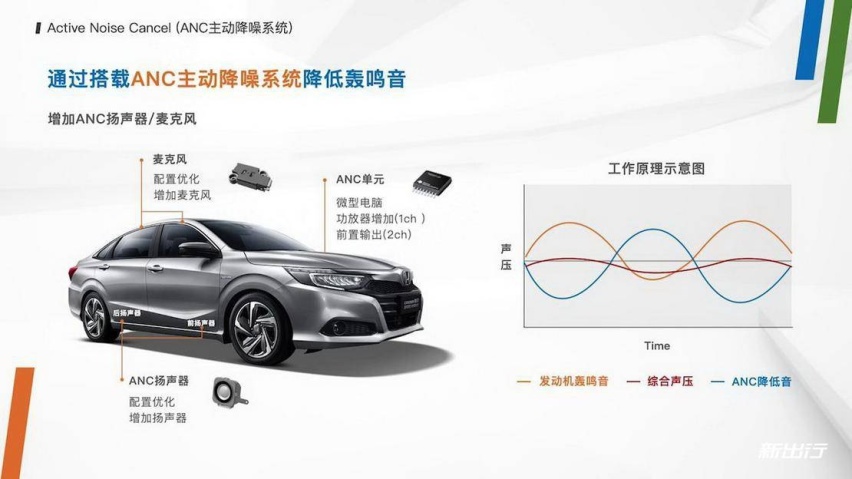

另外值得一提的是广汽本田凌派锐·混动全系标配 ANC 主动降噪& ASC 主动声音补偿系统,根据工程师的介绍,这套 ASC 主动声音补偿系统是基于讴歌 NSX 的声浪补偿系统调整而来,我也很期待早日可以体验一下这套系统的实际效果。

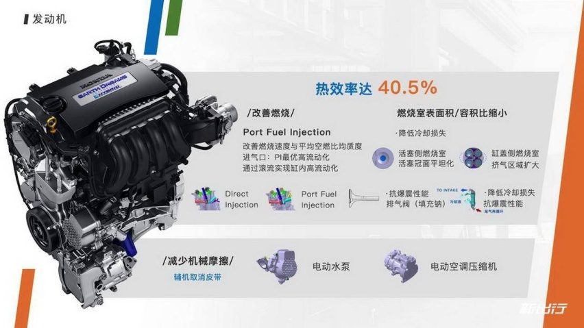

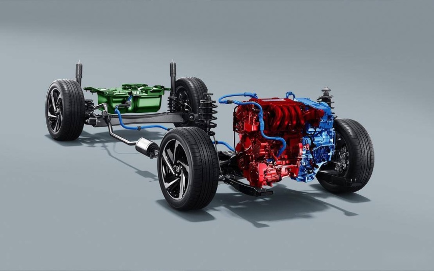

当然了,关于这台车最受关注的点其实就是它将搭载的 1.5L 第三代 i-MMD混动系统,大家都知道本田 SPORT HYBRID  第三代 i-MMD 双电机混合动力系统相比于第二代 i-MMD 混动系统来说,最高热效率范围大幅提升、在输出更强劲动力同时,燃油经济性得到进一步提升。 在凌派锐·混动这台车上,使用的LEB 型 1.5L 阿特金森循环发动机在进气道形状、燃烧室表面积/容积比缩小化、燃料喷射系统、冷却系统等多方面都进行了改善。
LEB 型 1.5L DOHC i-VTEC 发动机
在这台发动机上,活塞采用新材料和新工法制造,以及一系列降低机械摩擦损失的措施的采用,提高燃料热效率,最终的结果是这台发动机的最大热效率达到40.5%。这台发动机的最大功率和峰值扭矩分别为 80kW/6000rpm和 134N·m/5000rpm。具体的油耗表现上,凌派锐·混动百公里综合油耗能够获得4.0/4.1L的成绩(不同版本的车重有细微不同造成)。

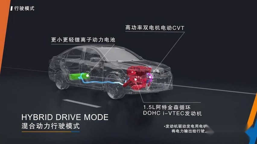

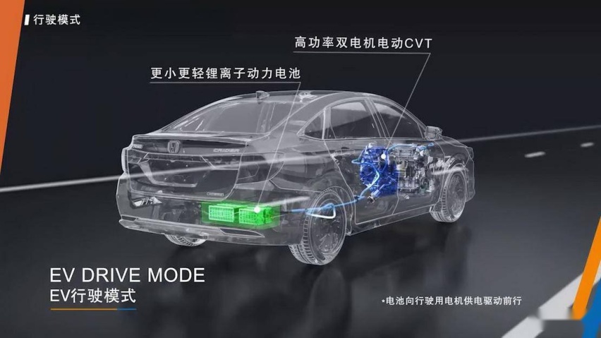

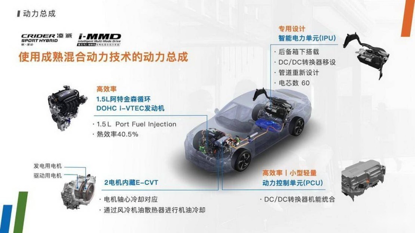

而且和本田 SPORT HYBRID 家族的其他混动车型一样,凌派锐·混动也搭载了双电机,一台为驱动电机,另一台为发电机。其中驱动电机的最大功率和峰值扭矩分别为 96kW 和 267N·m,混动系统的综合最大功率则为 113kw。混合动力系统能够针对不同的行车路况条件,自动判断电机与发动机的适合工况,在三种模式间无缝自由切换,避免能量浪费。
其中EV 模式:在起步及巡航行驶时,电池向行使电机供应电量驱动前行。
混合动力行驶模式:在需要快速加速时,发动机驱动发电电机为行使电机提供电力驱动前行。

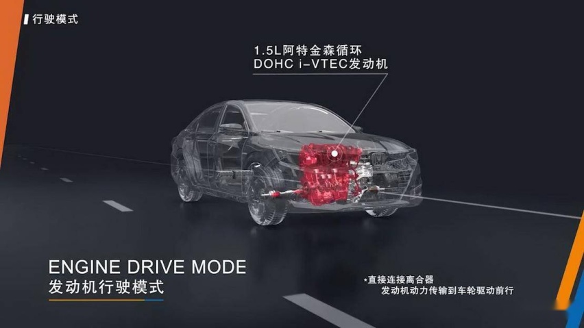

发动机行驶模式:在高速巡航时,与离合器直接连接,将发动机的动力直接传输到车轮驱动前行。
三种行驶模式的切换由车辆控制单元(FI-ECU)控制,可以自动切换;在满足油门开度、车速、输出功率、电池容量等条件下可以强制启动 EV 模式。

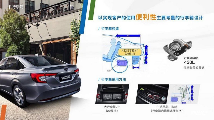

凌派锐·混动上另一个亮点是减小了 IPU 尺寸,为了不影响后排乘坐空间,将动力电池设置在行李厢下,且目前的行李厢空间依然能够满足用户的日常使用。本田给的具体后备箱容积数据为 430L,可以同时放入两个 29 寸的行李箱。

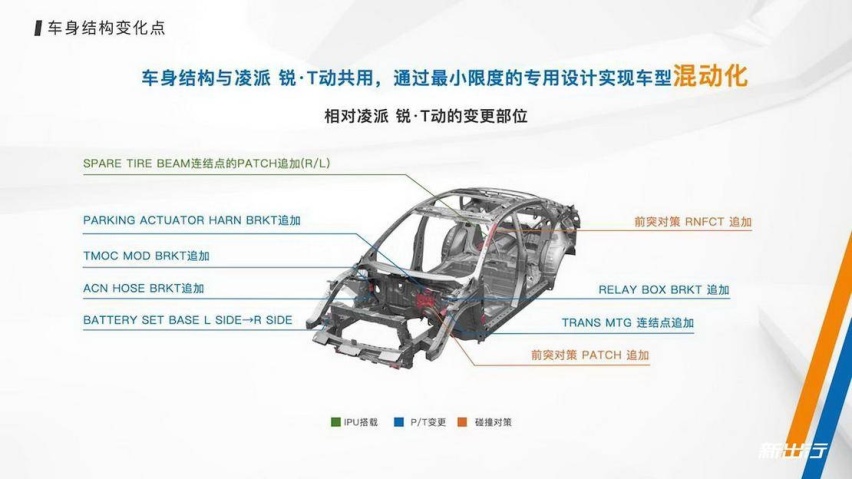

在安全方面,凌派锐·混动在防撞性能和 IPU 专用部件方面进行了改进。车身高强度钢材比例48%(应用了980MpA钢、热成型钢);ACE高级兼容性车身结构弯曲刚性,前部提高了60%,后部提高了40%;扭转刚性,前部提高30%,后部提高20%。
