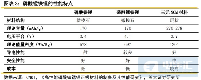

磷酸锰铁锂(LMFP)作为磷酸铁锂的升级版,是在磷酸铁锂的基础上添加锰元素而获得的新型正极材料。磷酸锰铁锂对比磷酸铁锂具有更高的电压平台,能量密度高出15%左右,且保留了磷酸铁锂电芯的安全性及低成本特性。
除了单独使用,磷酸锰铁锂还能与其他正极材料混用,以提升电池性能,这也是磷酸锰铁锂产业化的一大方向。磷酸锰铁锂复合80%的三元523材料后,其能量密度影响不大,但显著提高了安全性能,并降低了三元电池体系的整体成本。
由于这些优势存在,磷酸锰铁锂是众多动力电池厂商的重点研究对象之一。
但是磷酸锰铁锂电池一直没有量产背后肯定也有材料本身的原因。资料显示,磷酸锰铁锂的电子电导和离子电导性均显著低于三元材料和磷酸铁锂,因而表现出较差的导电性和较差的倍率特性。磷酸锰铁锂首圈充放电效率在92%左右,而磷酸铁锂能够做到95%以上。锰的导电性差、容易出现极化现象使得放电电压平台缩减,降低循环寿命,还容易造成容量损失。
