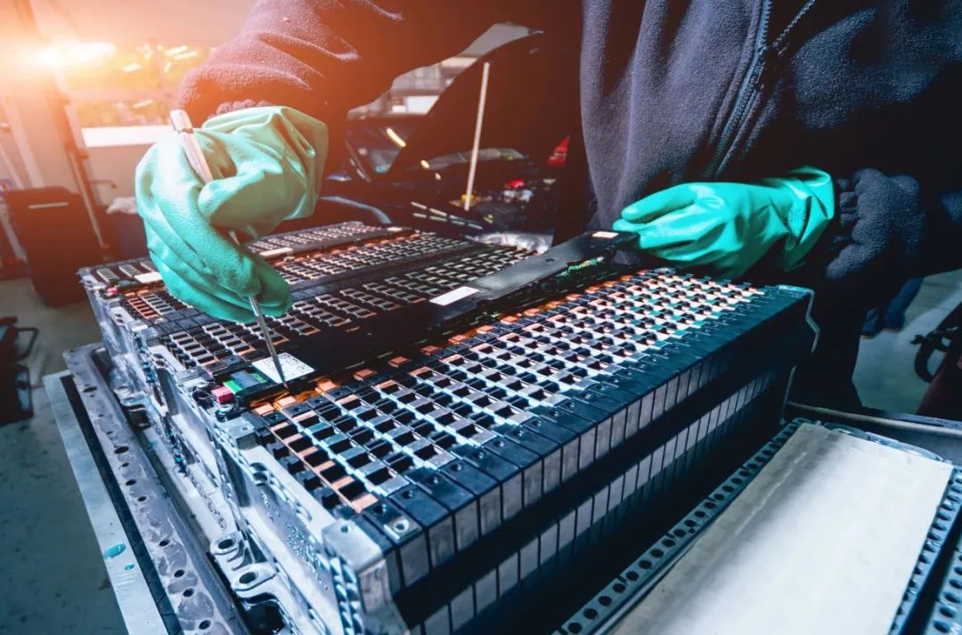

随着新能源汽车行业的蓬勃兴起,一个与之紧密相关的新兴领域——动力电池回收,正逐渐进入人们的视野并日益受到重视。动力电池回收行业的兴起,背后有多重因素推动。新能源汽车市场的快速增长,使得动力电池需求量激增,同时也带来了退役电池数量的急剧增加。
这些退役电池中含有稀有金属资源,回收再利用不仅可以缓解资源紧缺问题,还能减轻环境压力。政府政策的引导和支持,为动力电池回收提供了法律保障和政策导向,促进了行业的规范发展。同时,市场需求的增长也为行业带来了广阔的发展空间。

关于电动汽车动力电池回收,存在一个普遍的误解,即认为电池无法回收,最终只能被填埋。然而,事实并非如此,电动汽车电池的回收对于环境可持续性具有至关重要的意义,尤其是考虑到电池在车辆中的使用寿命结束后(目前估计为15至20年)的处理问题。
电动汽车电池的回收过程确实复杂,涉及多种方法、挑战和技术难题。这主要源于电池设计的多样性和化学成分的复杂性。由于电动汽车电池缺乏标准化,拆卸和回收工作变得既费力又成本高昂。此外,电池中含有危险材料,若处理不当,可能会对环境和安全构成威胁。
过去,有统计数据显示只有5%的电池组件被回收,但这一数据既过时又不准确。自2010年地球之友报告提出这一数据以来,回收行业已经取得了显著进步。2019年《循环能源存储》报告指出,这一数字已上升至50%,并且有望在未来五年内进一步改善。
事实上,欧洲已经设定了电池废料中材料回收的最低再利用水平,例如锂的再利用率到2027年需达到50%,到2031年需达到80%;而钴、铜、铅和镍的目标甚至更高,到2027年需达到90%,到2031年需达到95%。
从锂离子电池中回收的材料具有巨大的价值。例如,钴每吨价值超过30,000美元,而锂每吨价格约为10,000美元。回收这些金属不仅带来了有利可图的商业机会,而且还减少了对环境有害的采矿活动的需求。据估计,到2030年,回收电池材料市场的价值可能超过60亿美元。

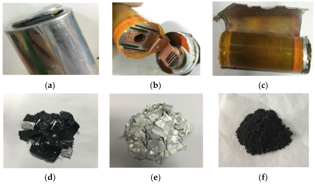

一种新兴的回收技术是“直接回收”,该技术旨在保留电池中阴极和阳极材料的功能,而非将其完全分解。这种方法涉及将这些材料与其他组件分离,然后进行清洁和翻新,之后可以重新部署到新的电池单元中。
这种方法降低了能源消耗和回收成本,并减少了浪费。然而,材料在回收过程中存在污染和降解的风险,可能会影响新电池的效率。同时,其他组件如电解质、隔膜和外壳材料仍需采用其他方法进行分离和回收。
尽管电动汽车电池回收的经济可行性具有挑战性,因为成本较高,但目前正在考虑制定相关法规。这些法规要求电池组件进行详细标记,以方便回收。通过监管框架和生产者责任延伸计划,电动汽车制造商越来越多地被要求负责回收电池。
在某些地区,如欧盟(根据“电池指令”)和中国,电动汽车制造商甚至必须达到特定目标并负责收集电池。在美国,加利福尼亚州也实施了相关法律。
12月24日,工业和信息化部正式发布了《新能源汽车废旧动力电池综合利用行业规范条件》(2024年本),旨在进一步规范新能源汽车废旧动力电池的综合利用行为,以更好地适应行业发展的新态势。该规范对梯次利用和再生利用的管理要求进行了细化,并明确强化了综合利用过程中的安全与环保责任。
规范中特别强调,要大力推动正负极材料、隔膜、电解液等关键部件的再生利用技术、设备及工艺的研发与应用,以期提升废旧动力电池的再生利用效率和水平。
具体而言,规范设定了以下目标:破碎分离后的电极粉料回收率需达到98%以上,且杂质铝、铜的含量均需控制在1.5%以下;在冶炼过程中,锂的回收率应不低于90%,镍、钴、锰的回收率则需达到98%以上;碳酸锂生产的单位产品综合能耗需控制在2200千克标准煤/吨以下;若采用材料修复工艺,则回收利用的材料质量之和占原动力电池所含目标材料质量之和的比重应不低于99%;此外,工艺废水的循环利用率也应达到90%以上。
回收电动汽车电池对环境的影响是深远的。首先,它减少了原材料开采的需求。其次,回收可以防止有害的电池废物最终进入垃圾填埋场。通过实现循环经济,即重复使用旧电池中的材料,生产新电动汽车电池的碳足迹也显著减少。
由于对原材料供应、地缘政治竞争以及对更高效资源管理的需求的担忧,回收显然将在未来的电动汽车电池供应链中发挥重要作用。汽车行业有望看到回收技术不断进步,从而缓解原材料限制和稀缺的威胁。但由于我们仍处于电动汽车及其电池技术开发的早期阶段,未来可能会面临挑战。
