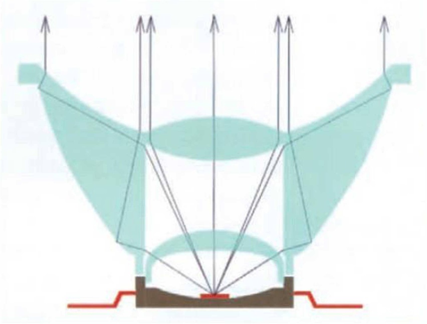

LED 大灯原理图

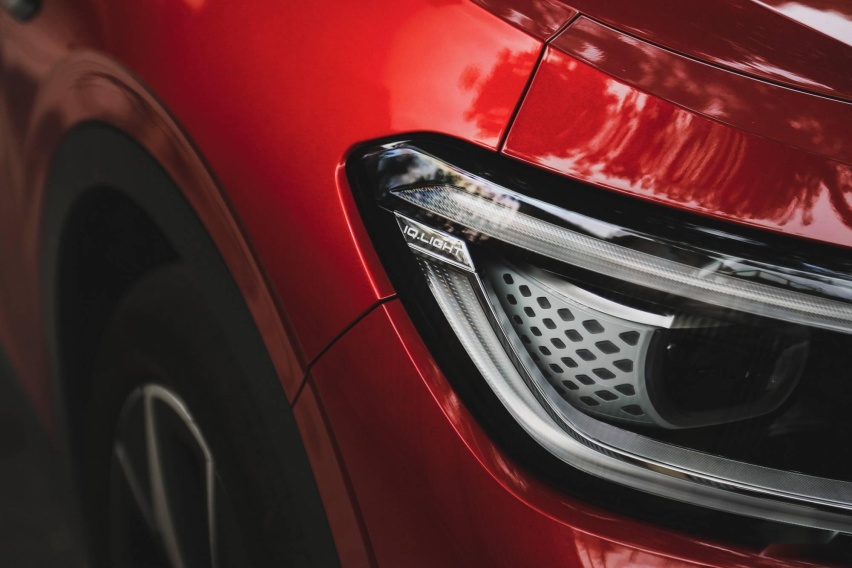

大众现阶段对于数字化革新落在了细节之处,包括对灯光释义、交互性的思考,以此引入更多元化的体验,IQ.Light 交互式大灯就是其中之一。最新推出的 ID.4 CROZZ 就配备了这套大灯系统,在深度体验过后,我们发现它不仅仅能炫技,还能带来更好的用车体验。
ID.4 CROZZ IQ.Light

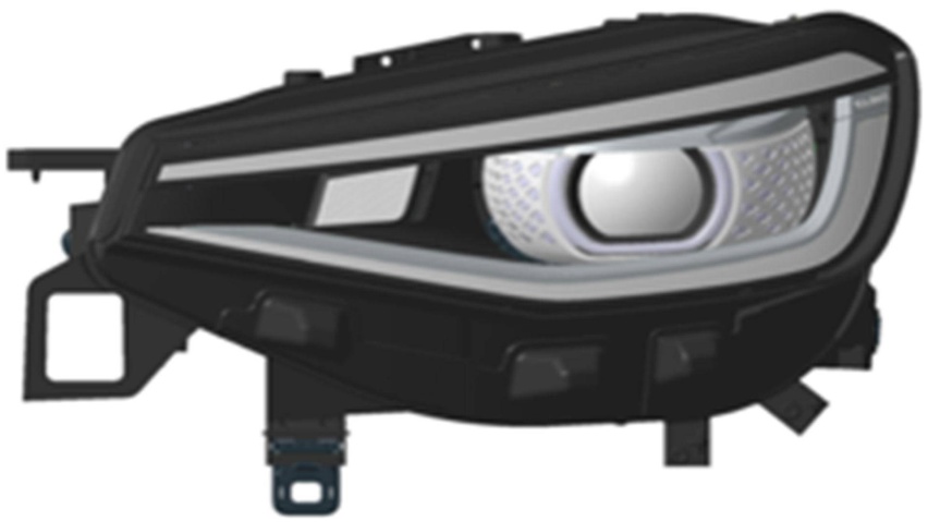

一汽-大众ID.4 CROZZ 搭载的这套灯光系统官方称为 IQ.Light 矩阵式 LED 大灯。硬件方面,每只前灯里包含 1 个透镜主远近光模组,灯具内侧还有辅助远光模组及角灯反射镜。转向灯、昼间行驶灯、位置灯采用 LED 光源及光导结构。

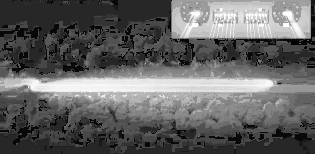

与我们常见的 LED 大灯不一样,矩阵式大灯在于可以做到对灯组内的每一颗 LED 灯都单独进行控制,通过调节这组 LED 的明暗、亮灭,能够在最大限度保证照明的前提下打开多个通道,从而避免远光炫目。

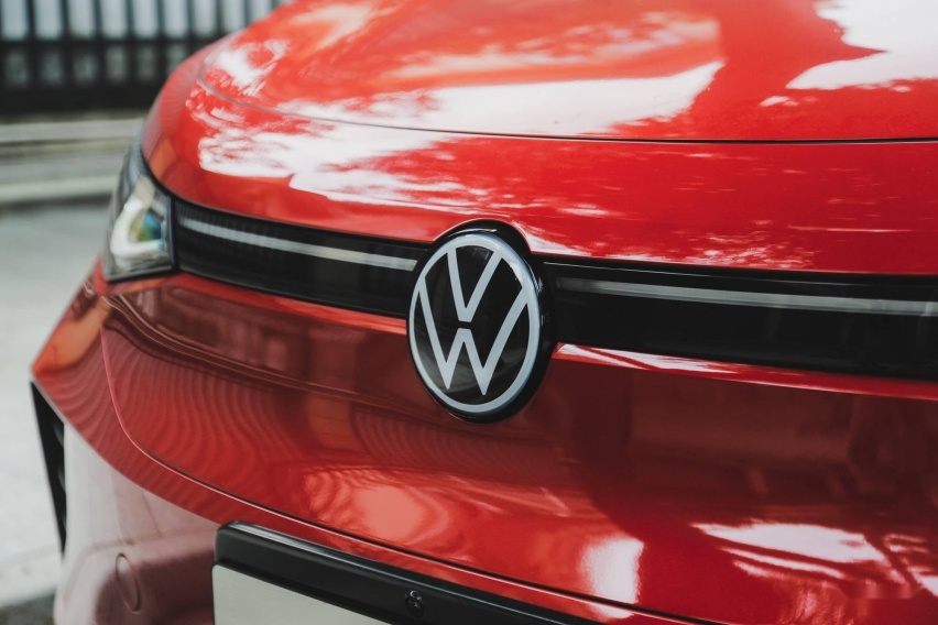

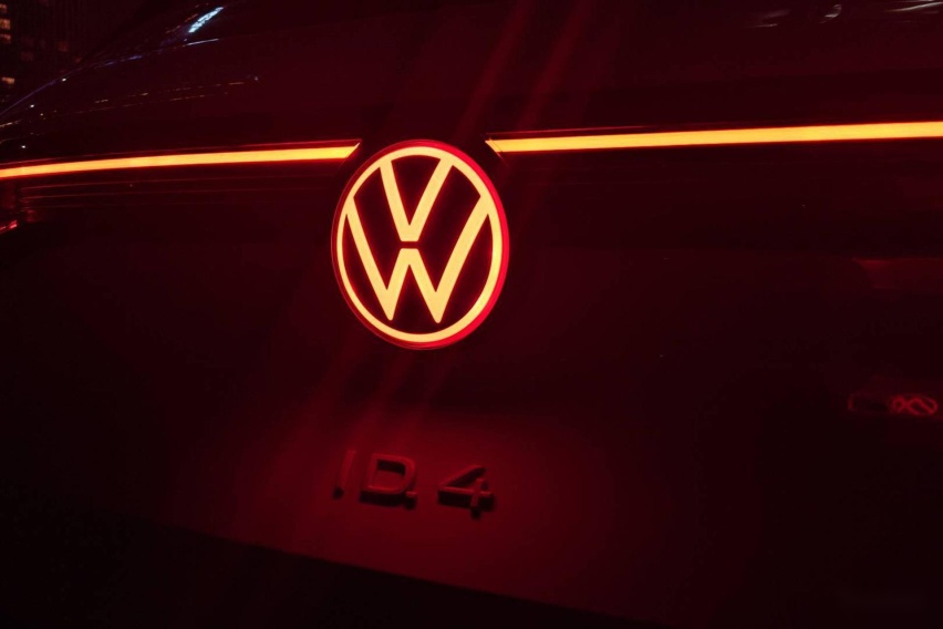

而在静态表现层面,ID.4 CROZZ 同样搭配了一套智慧灯光交互设计。外表简约美观,并且具有优良的抗刮性;发光车标相比大众其他车型拥有更强的标识度外,展示功能也得到了非常好的体验。
ID.4 CROZZ 的前、后大灯具有回、离家的动画模式,即 Welcome 和 Goodbye 模式,解锁车辆或落锁车辆后前后大灯组会顺次渐亮或渐暗,配合远近光模组的运动,极大提升了人车交互感及仪式感。
在即将靠近车辆的时候,前大灯会渐进式逐步点亮,直至点亮车前后车标。内部透镜大灯会根据你的方向做左右或者上下摆动。

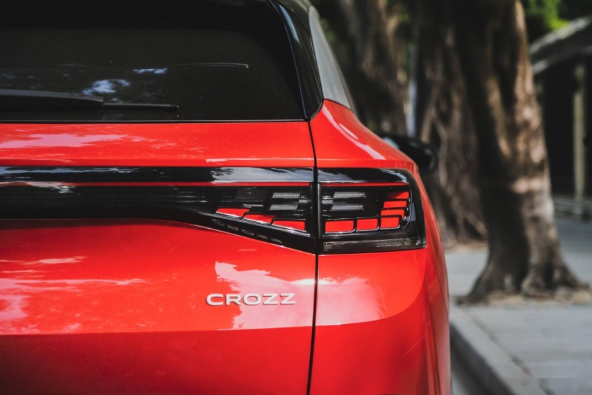

同理,在离车时车辆也会做出相应的熄灭动作。而 3D 式 的 LED 尾灯组,贯穿式尾灯设计熄灭或者点亮时更为生动,内部的像素模块也会跳动式的进行逐步点亮,科技感也会更高。
低成本实现 OLED 面发光效果,造型富有三维立体感,造型可塑性强,目前有两种灯光效果可以进行个性化选择,动态效果在离家回家时均配备。
