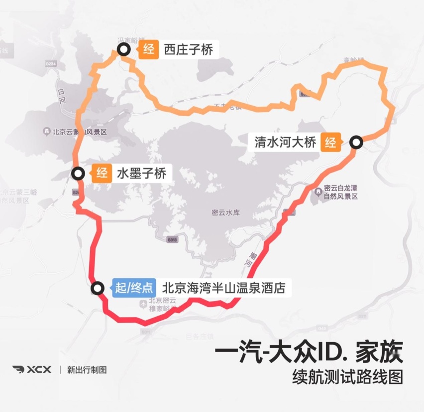

首先是路线选择方面,这一次我们去到了相比于北京城区更冷的地方,那就是从北京海湾半山温泉酒店出发,途径密关路、琉辛路以及密京路,最终到达北京海湾半山温泉酒店。
这一路主要是围绕密云水库行驶,整条测试路线不仅有 -2℃~4℃ 这样相对较低的气温,同时还有一些盘山公路和 300 米海拔落差带来的一些爬坡。
所以这一条环湖公路相比于城市道路来说是更加复杂、恶劣的,涵盖了纯电动车型最怕的“低温、爬坡”,因此这样环境下对于纯电动车型续航的影响也比较大。

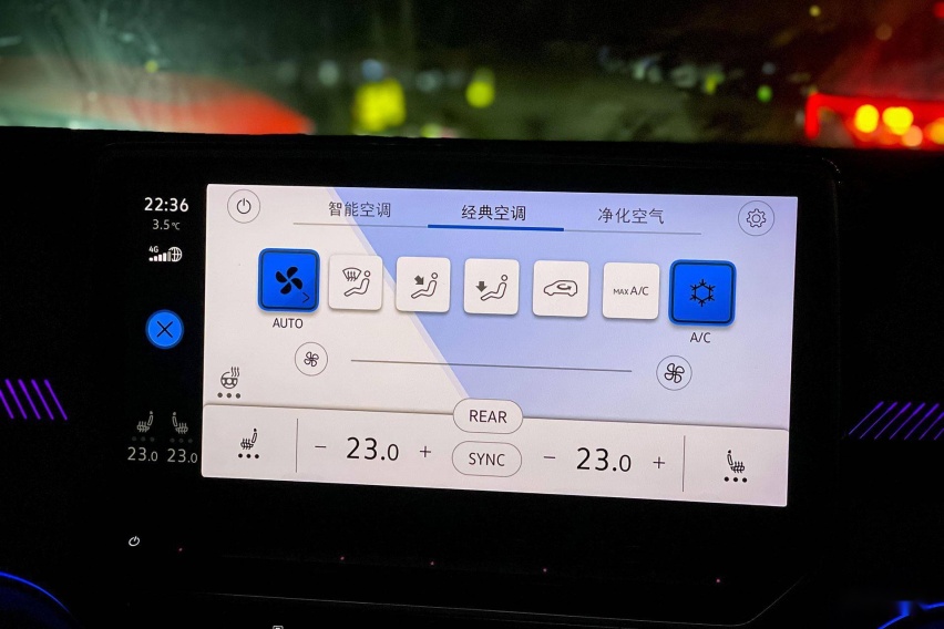

在北方低温环境下,我们秉承着舒适优先把所有车辆的空调均设置为 23 摄氏度 AUTO 模式,保证车内有一个舒适的用车体验。

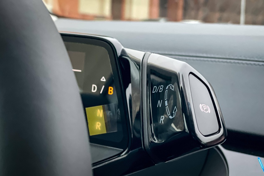

在驾驶模式的设计方面我们也是采取了 B 档动能回收节能模式。另外在胎压方面,我们也是打成官方建议值胎压。

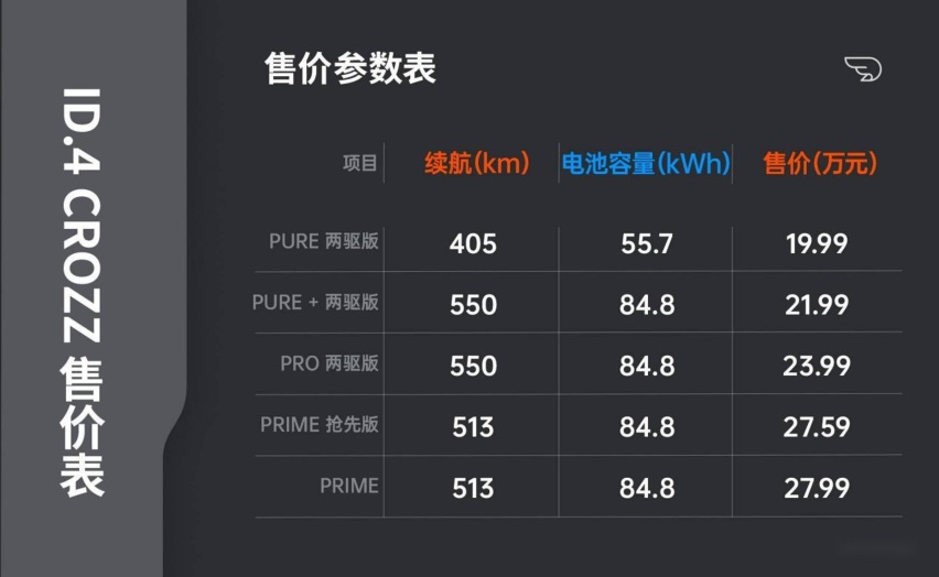

首先是一汽-大众ID.4 CROZZ,作为一汽-大众在国内推出的首款纯电动车型,新车补贴后售价在 19.99-27.99 万元。
这样的售价之下,一汽-大众ID.4 CROZZ 提供 NEDC 续航 405km、513km 以及 550km 三个版本。这一次我们拿到的是 NEDC 续航 550km 的长续航 Pro 版本。

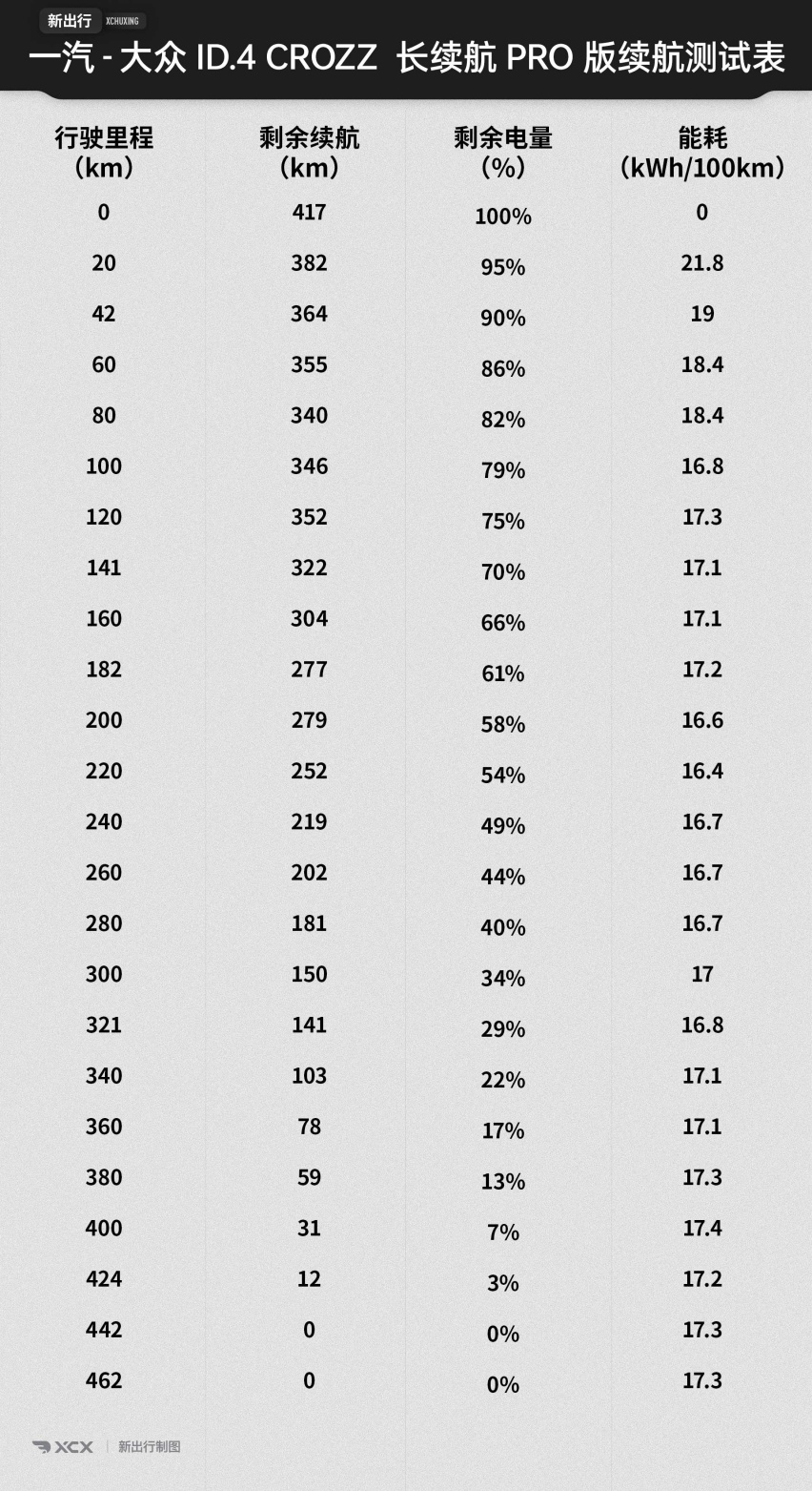

最终经过实测,在从 100% 电量出发最终行驶至 0 电量趴窝后,一汽-大众ID.4 CROZZ 一共行驶了 462km,这一成绩达到官方 NEDC 的 84%。
从实测的结果来看,一汽-大众ID.4 CROZZ 在 -2℃~4℃ 的室外温度环境下,经历大量起伏盘山路的状态下有这样的成绩确实不错。
而从续航曲线变化图来看,一汽-大众ID.4 CROZZ 在测试中整个掉电曲线并不是非常线性,但这并不代表一汽-大众ID.4 CROZZ 车辆续航不行。
而是一汽-大众ID. 家族车型采用了“动态”显示逻辑,在这个逻辑之下它会基于环境、交通路口以及个人驾驶习惯来显示剩余续航里程。在这个标准之下还会有两种逻辑;
剩余电量比较高的时候会以相对稳定的数据为主,瞬时电耗高的数据会被过滤掉;
剩余电量相对比较低的时候会增加瞬时电耗的权重,保证用户及时获取更准确的剩余续航。
这也是为什么ID.4 CROZZ 的整个曲线看起来并不是那么笔直平均的原因。

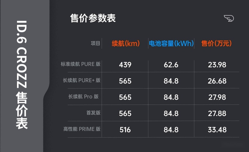

在测试完一汽-大众ID.4 CROZZ 后,接下来就是一汽-大众ID.6 CROZZ,新车补贴后售价区间在 23.98-33.48 万元。
这样的售价之下,一汽-大众ID.6 CROZZ 提供 NEDC 续航 439km、516km 以及 565km 三个版本。这一次我们拿到的是 NEDC 续航 565km 的版本。

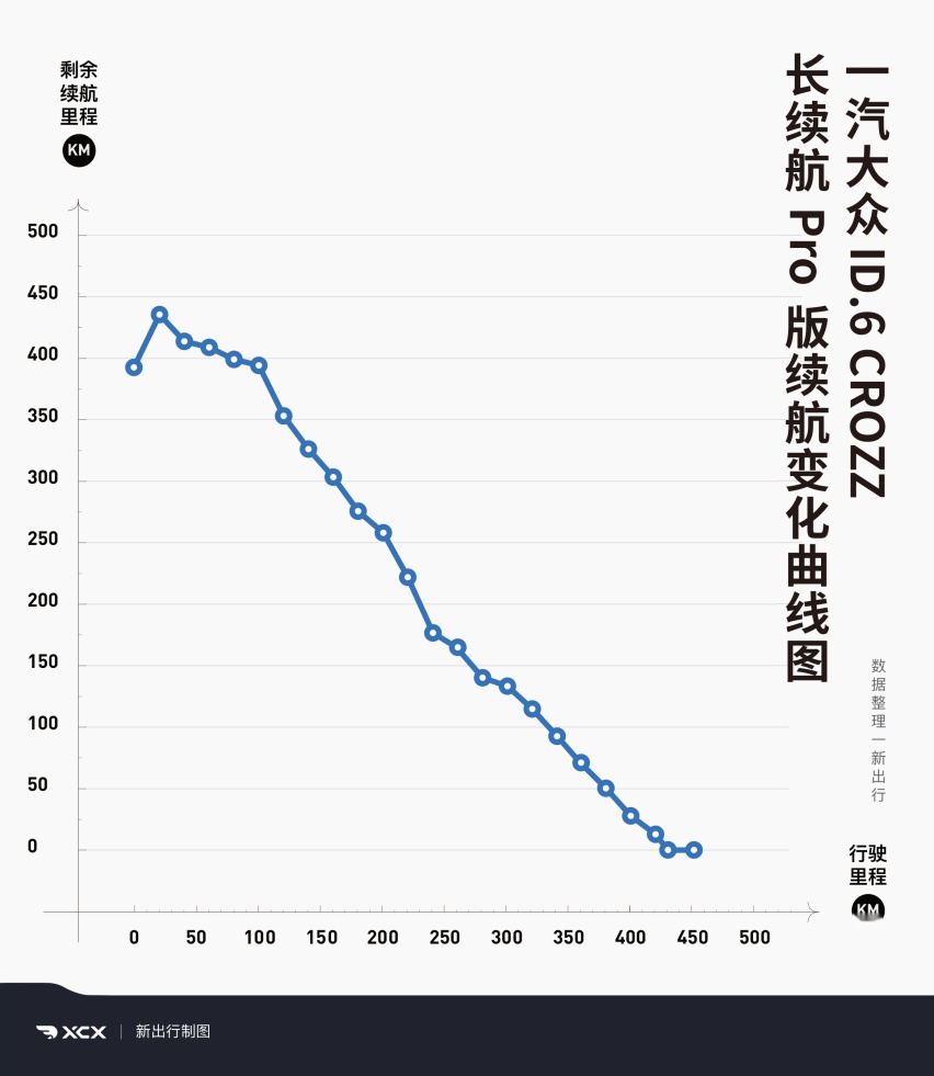

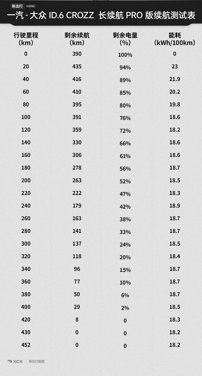

最终经过实测,在从 100% 电量出发最终行驶至 0 电量趴窝后,一汽-大众ID.6 CROZZ 一共行驶了 452km,这一成绩达到官方 NEDC 的 80%。
从实测的结果来看,作为一款 6/7 座中大型纯电动 SUV,一汽-大众ID.6 CROZZ 的整体表现还是不错的。
而且从续航曲线变化图来看,一汽-大众ID.6 CROZZ 在测试中整个掉电曲线和ID.4 CROZZ 类似,均为“动态”显示剩余续航里程,所以整个曲线变化会多一点。

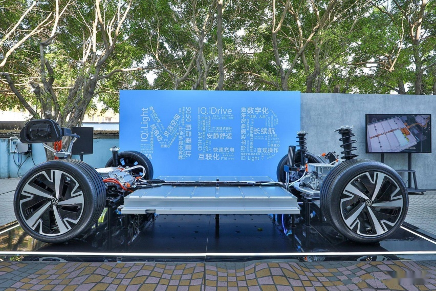

纯电动车型想要一个稳定的长续航就必须要依靠“高能量密度大容量电池”实现,所以“高能量密度大容量电池”才是长续航的基础,特别是对于北方这种 0℃ 左右的环境。

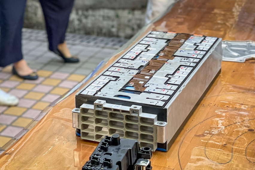

因此在电池包系统方面,一汽-大众ID. 家族采用了宁德时代 NCM811 配比的三元锂电池,系统能量密度为 175Wh/Kg。
相比于低能量密度的电池组,高能量电池组可以实现在同样的空间放置容量更大的电池组。
同时,匹配上大众 MEB 纯电专属平台,最终 ID. 系列可以实现最高 84.8kWh 电池组放置。
在这样电池布局之下,大众 MEB 平台对于电池包的保护也是做了 360 度多重防护。
首先是电池包采用了全铝制材料,在此基础上在电池包的内部也会有相应的加强结构。同时,全铝电池包的外上壳体和下壳体会有一层钢板材质进行再次保护。
其中,上盖采用钢材质主要是为了满足电池包发生意外时,可以确保乘客有离开车辆的时间;下壳体保护板则是更好的保护底部剐蹭等。
因此,采用“高能量密度大容量电池”的一汽-大众ID.4 CROZZ 和一汽-大众ID.6 CROZZ 在电池包安全问题方面完全不用担心,你只需要享受它带来的长续航即可。
