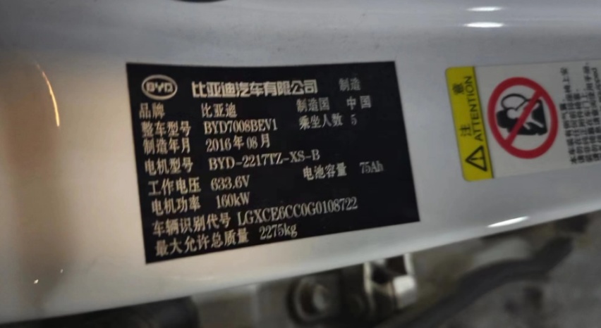

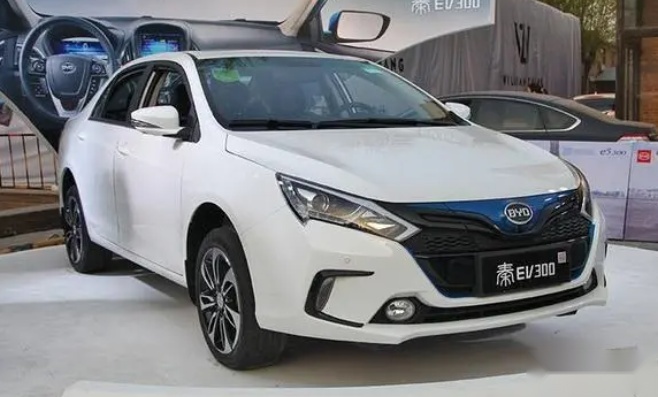

这是一张车辆的铭牌,从图上可知这是一款生产于2016年的比亚迪纯电动车,并且它的电池工作电压在633.6V。
没错,这是一台比亚迪秦EV300。

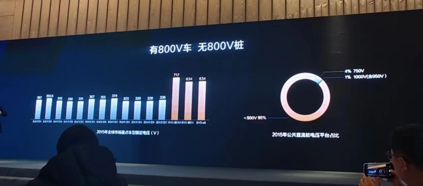

因为过于超前的理念,导致了比亚迪的电动车型与当时充电环境的不兼容。要知道,2015 年其他品牌的电动车普遍都还在使用300-400V的电压,而且有95%的公共充电桩电压都在500V以下。这意味着,比亚迪的高压车型,无法在低压充电桩上充电。

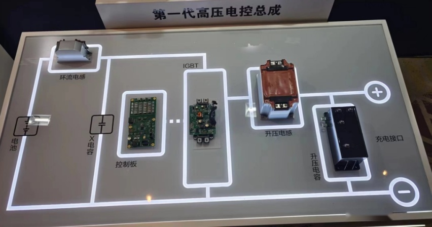

所以,比亚迪在当时为了解决这个问题,研发出了第一代的升压技术。这项技术能够将低电压转化为高电压,使得800V的车型能够在低电压充电桩上以60kW的功率进行直流充电。
比亚迪:800V已成过去式,双枪超充最实用之后,经过了8年的持续优化和迭代,到了2020年,比亚迪的升压技术已经应用在了汉EV上,其升压功率可以达到100kW。
随着2022年e平台3.0架构的海豹车型的推出,比亚迪的升压技术进一步升级到了第三代,将升压功率提升到了150kW。

举例来说,2015年期间,我国新建的直流充电桩主要以500V为主导,然而到了2020年,高达85%的新建充电桩已升级为750V的高压桩。这意味着,当前比亚迪的800V车型在国内外主流的750V充电桩方面具有优异的兼容性。

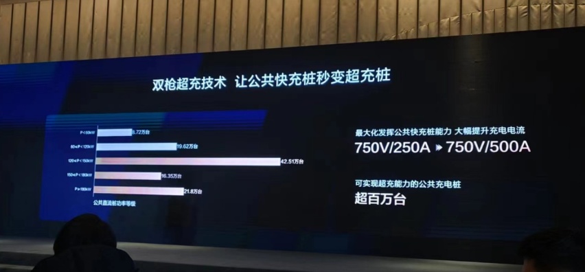

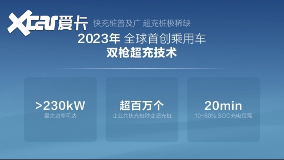

比亚迪:800V已成过去式,双枪超充最实用针对此问题,比亚迪提出了一项更为符合我国充电实际情况的解决方案,全球首创乘用车双枪超充技术。通过此项技术,公共快充桩可秒变超充桩,实现短时间内多补能,使超充站点遍布各地。

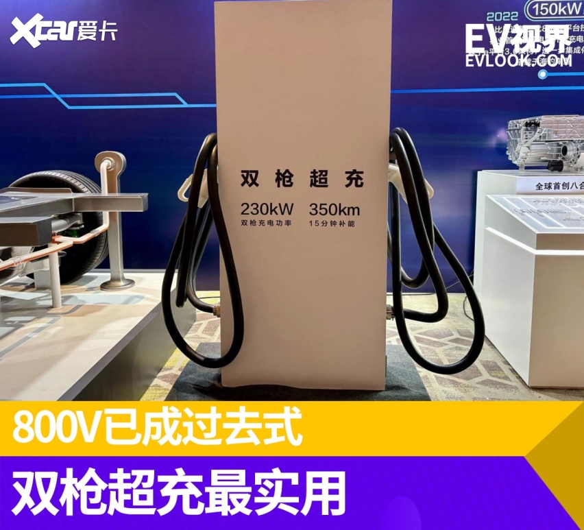

以腾势 N7 为例,双枪超充最大功率可达230kW,公共快充桩上实现15分钟充电350km。

另外,双枪超充技术具备两条充电回路,能独立运行,亦可协同工作。两个快充口对称地布置在车身后部两侧。在单枪充电模式下,采用双枪超充技术的车辆与单枪车辆无异;而在双枪超充模式下,车辆能根据自身需求智能调用第二把充电枪的输出能力,使整车充电电流翻倍,达到最大充电能力。
当快充站有空闲桩时,用户可选择双枪超充模式,车辆将根据需求智能调用第二把充电枪,实现整车充电电流翻倍,充分发挥整车最大充电能力。而在快充站拥挤时,用户可切换至单枪充电模式,此时车辆与单枪车辆无异,正常充电补能,不会过多占用充电资源。

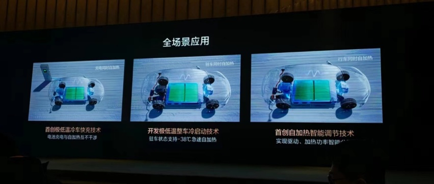

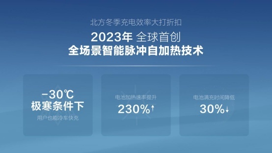

针对此问题,比亚迪创新性地研发了全场景智能脉冲自加热技术,成为行业内首个实现极低温下冷车快充的企业。以腾势N7为例,在-30℃的极寒环境下,该技术使电池加热速率相较于传统方案提升了230%,电池满充时间缩短了30%,从而让北方用户在冬季也能享受到便捷的快充体验。值得一提的是,该技术不仅在充电过程中能够实现自加热,同时在驻车和行车状态下,也能智能启动自加热功能,确保极低温环境下整车性能的稳定。

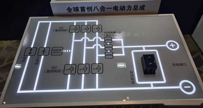

在高低电压方面,双枪超充方案(高能版)具备全面兼容高低压充电桩的能力。主副枪电流在配电模块汇集,并通过电机升压模块,使得双枪可以在低压桩或高压桩同时充电。此外,在双枪超充过程中,无须额外使用两台手机,一台手机即可实现对两支充电枪的扫码充电。该技术支持包括特来电、星星充电等市占率较大的头部充电运营商。
