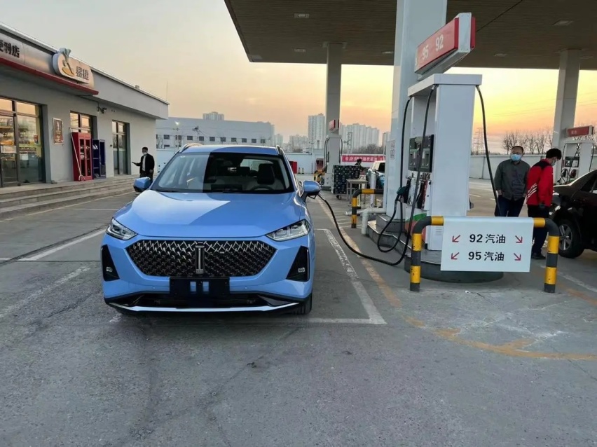

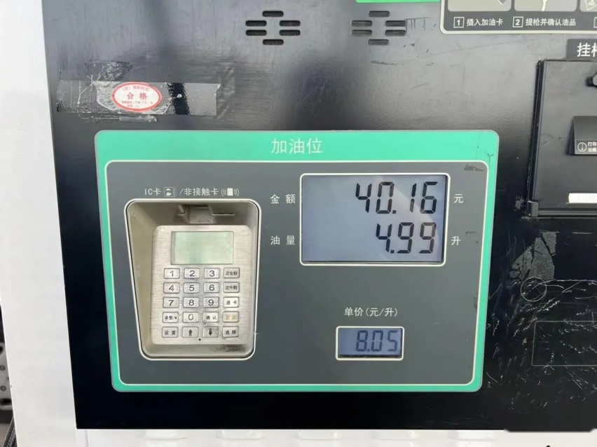

上周149号公路测试了玛奇朵DHT-PHEV,通过模拟用户用车场景,得出的百公里油耗仅为4.99L/100km,这样的测试结果与其官方宣传的馈电油耗4.4L/100km,已经十分接近,按照常理宣传续航就是个参考,玛奇朵DHT-PHEV是如何做到的?

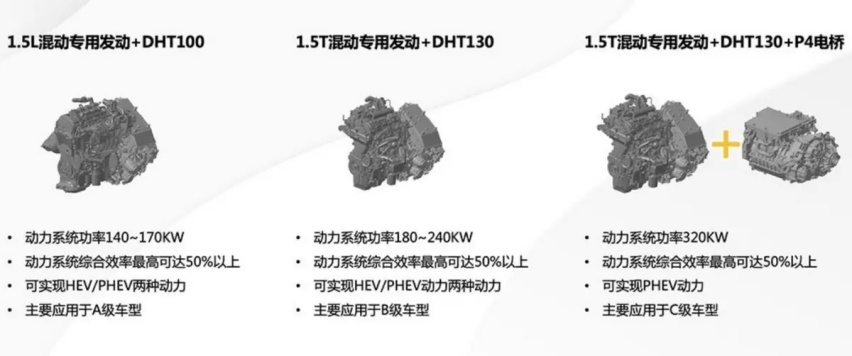

这套混动系统可以同时兼顾HEV、PHEV,以及四驱插电混动系统,与此同时,长城也为配套了专用的混动发动机。简单来说,就是长城开发了一套混动驱动单元,能够适配不同车型需求。不过,同样是配备混动专用发动机,长城没有大肆宣传发动机热效率,你们懂得。

简单来说,长城的DHT混动系统就是集各家所常的混动系统,它在城市低速区间,主要依靠电机负责驱动,发动机就是配角。急加速和高速状态,发动机又有两档调节,可以尽量优化发动机工作符合,通过发电机降低换挡顿挫。车辆在整个行驶区间,均进行了动能分配优化,所以才能让玛奇朵DHT-PHEV做到百公里4.99L/100km的综合油耗。
